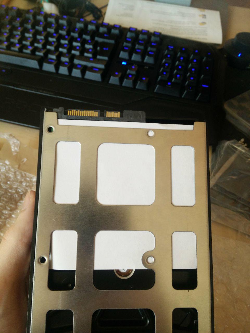

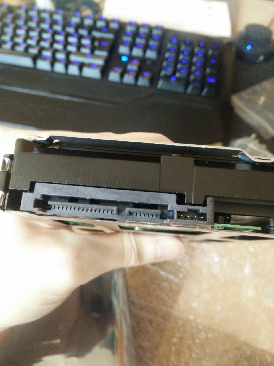

Hey,
mir ist grad beim Zusammenschrauben der HDDs mit den Wechselrahmen aufgefallen, dass das Metall das Festplatten PCB berührt. Muss ich mir Gedanken darüber machen, dass ein Kurzschluss entstehen kann? Sieht für mich etwas schlecht konstruiert aus.
Der Wechselrahmen ist Auf jeden Fall richtig rum. Um ein Kurzschluss zu verhindern könnte ich Papier dazwischen legen aber irgendwie wundere ich mich dennoch über diese Konstruktion.
Besser ein Plastiktüte gerecht schneiden, würd ich sagen.
EDIT:
Obwohl das könnt sich vl statisch aufladen.

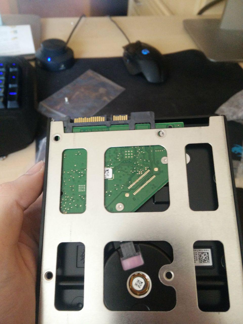

Ich hab nun ein Papierblatt daruntergelegt, passt sogar perfekt ohne es zu schneiden. Alternativ könnte ich auch die Antistatik Tüte der Festplattenverpackung nehmen und ggf. noch etwas von mein alten Mainboard wenn ich das finde.
NEIN, kannst du nicht! Was glaubst du denn, warum so eine Folie antistatisch ist? Die ist leitend;)
Wird die Platte nicht an der Seite verschraubt und durch die Schrauben dann etwas angehoben?
