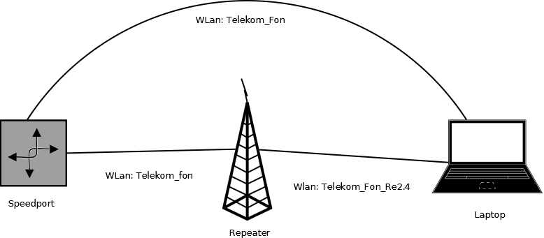

Verstärker - Repeater über Lan-angeschlossen oder eine Antennen-Verlängerung?
Router - Wlan - Repeater - Wlan - Laptop
(so sieht das in etwa aus)
So wie ist das verstehe ist das "Router - Wlan - Repeater - Wlan - Laptop Der Schuldige.

Also nochmal veranschaulicht. Die obere Verbindung funktioniert, die untere nicht.
(Bitte nicht hauen, falls die Symbole nicht richtig angewendet sind xD)

Ich dachte eigentlich, wenn ich indirekt auf den Router zugreife, wird die Login-Seite einfach zuerst an den Repeater und hinterher an das Endgerät gesendet. Dort wähle ich mich ein und komme mit den Daten über den Repeater ins Netz. Aber da scheint ein Fehler zu sein...
