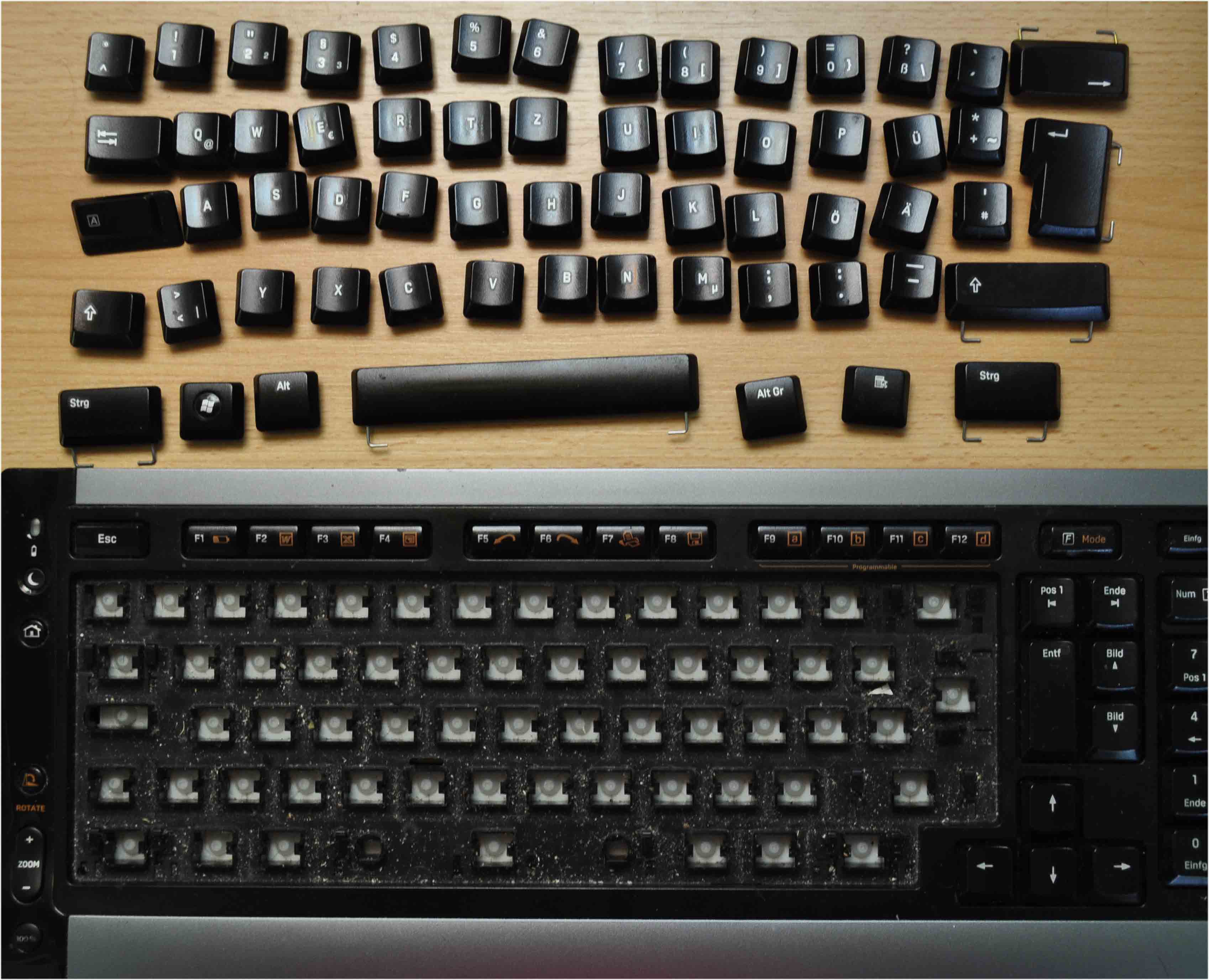

Grund für die ausführliche Reinigung:

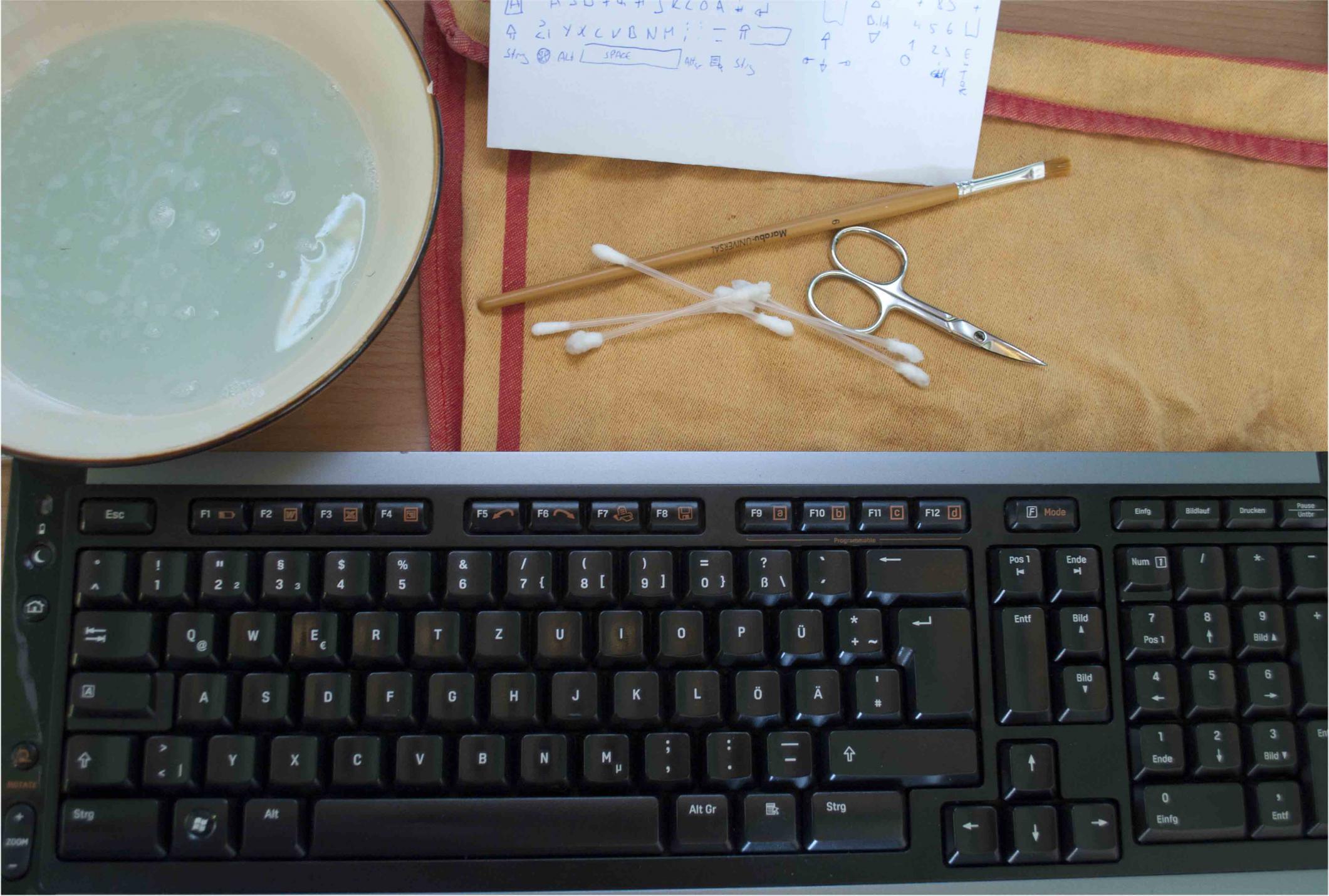

benötigtes Arbeitsmaterial:
- Schraubenzieher (Schlitz) oder wie bei mir ne Nagelschere
- Pinsel
- Wattestäbchen
- Trockentuch
- Reinigungslösung; bei mir: Sterilium (Reinigungsbenzin oder Alkohol geht auch - zur schnellen Verdunstung der Lösung), Geschirrspülmittel und Wasser. Mischung von Wasser und Spülmittel nach Geschmack; nur ein wenig Sterilium o.ä. nehmen
- Zettel mit dem kompletten Tastatur-Layout oder schon aufgerufene Website mit ebensolchem (später ist schlecht mit der Google-Suche)
- ggfs. Einmal-Vinyl-Handschuhe

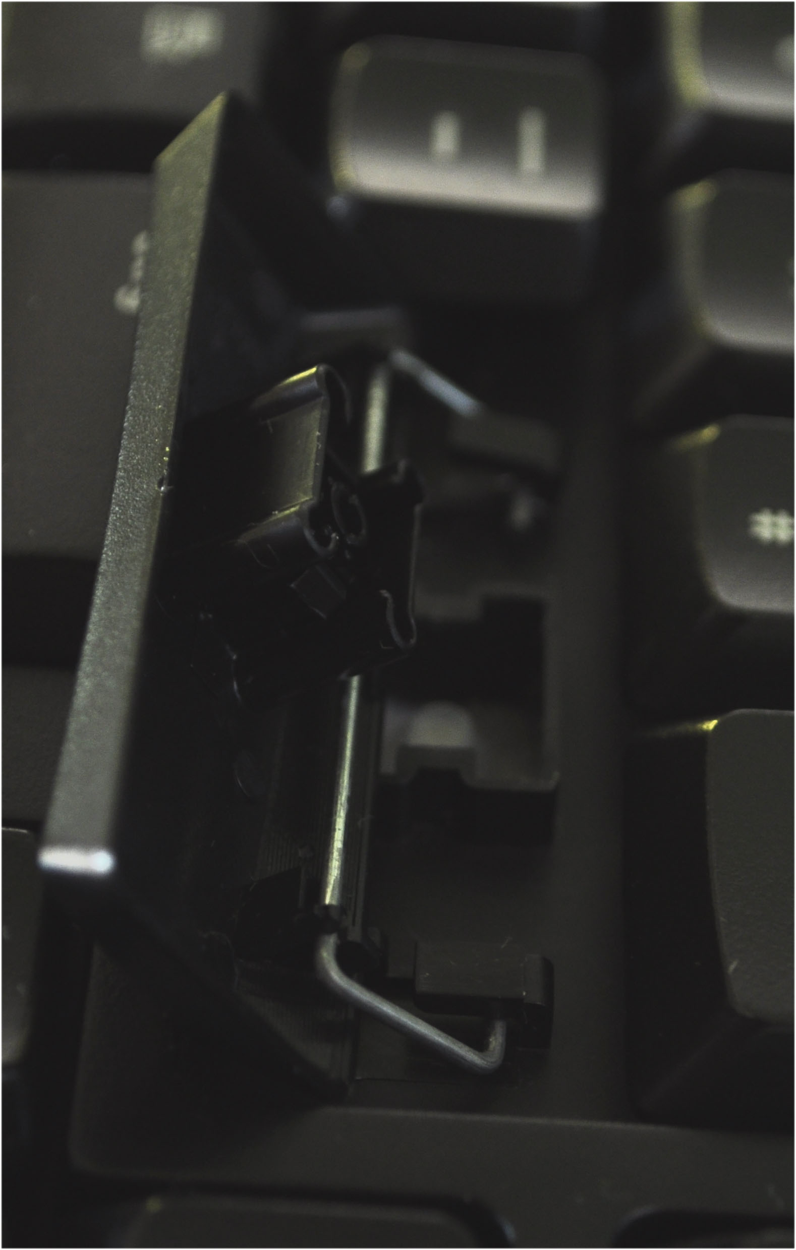

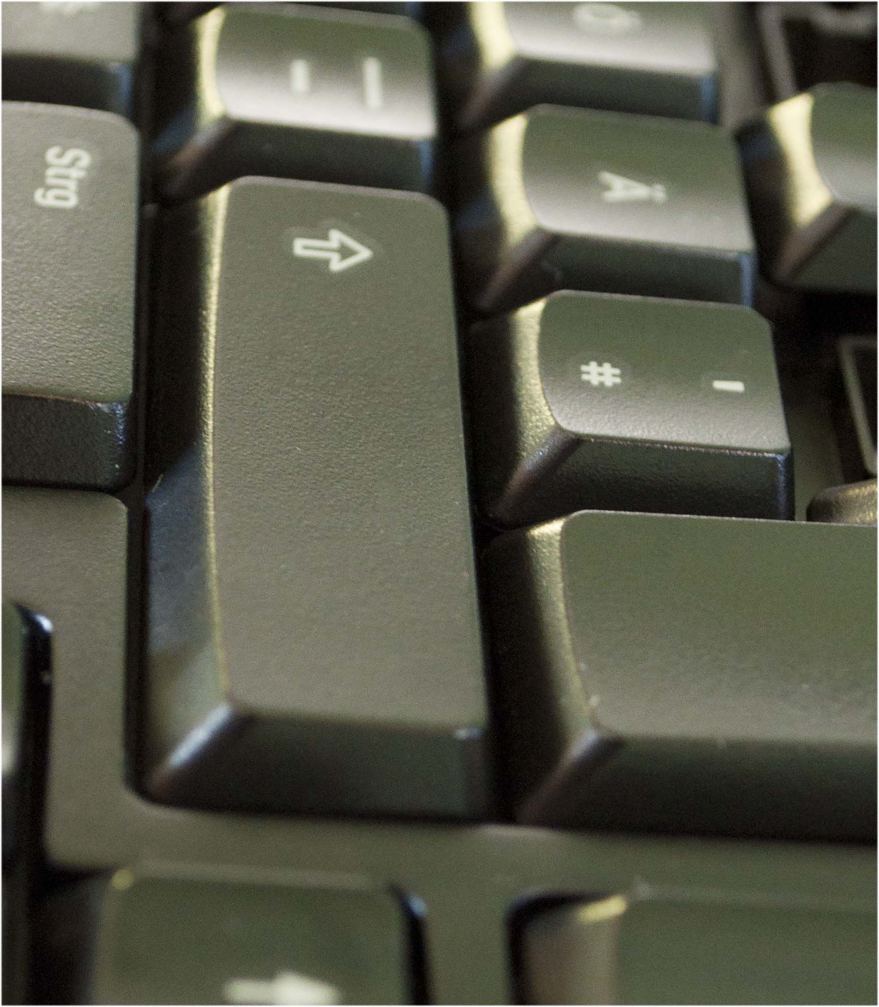

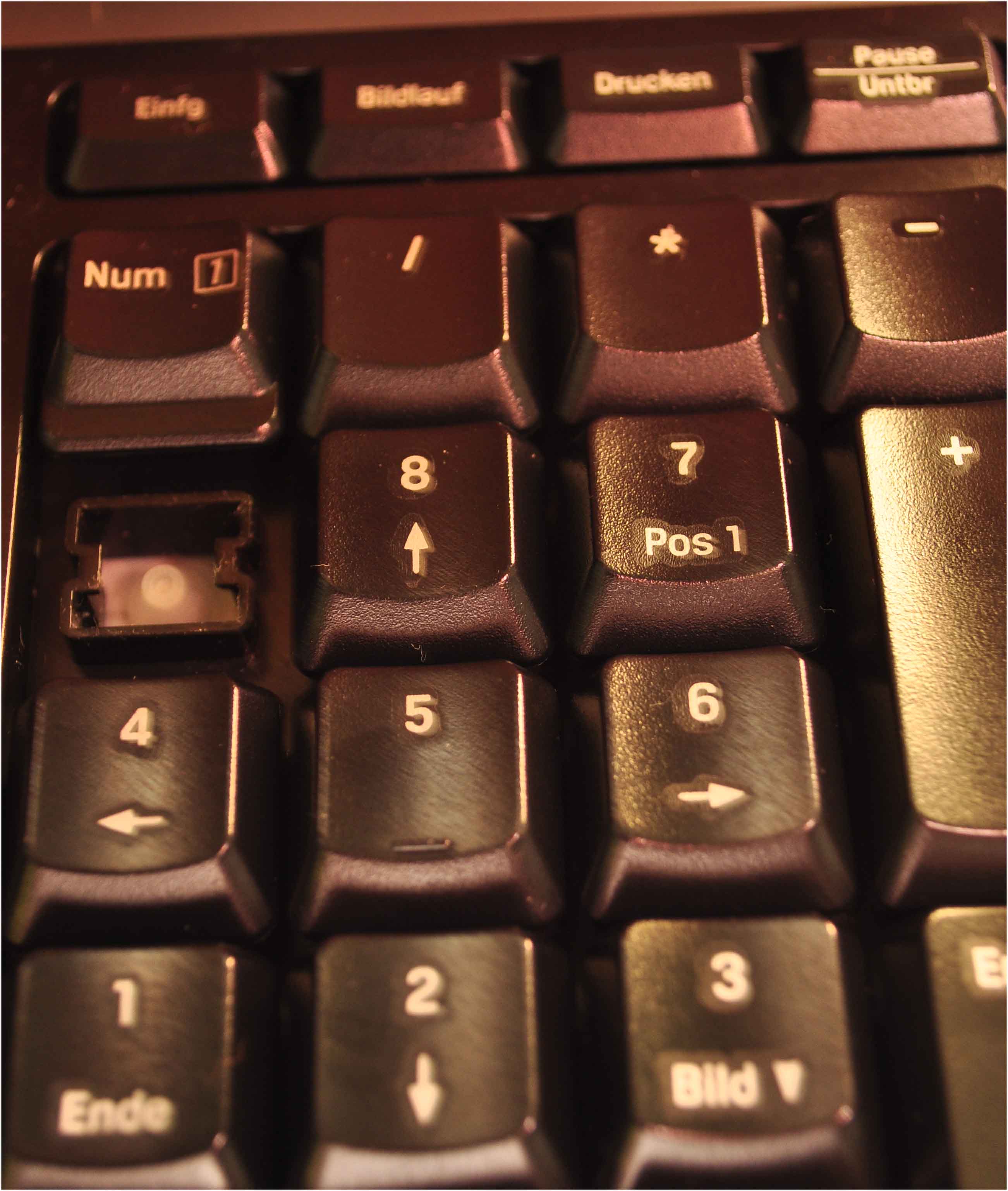

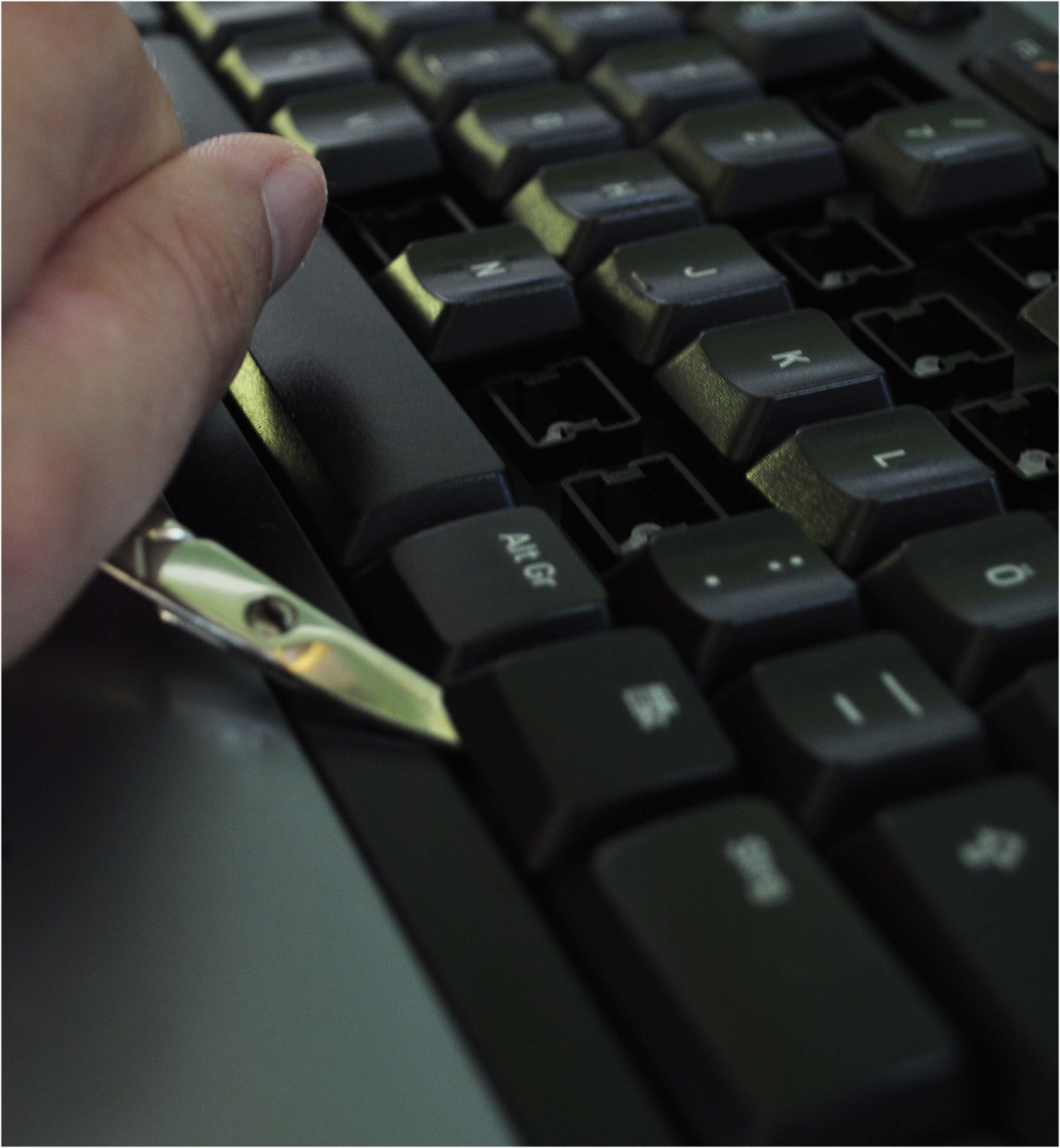

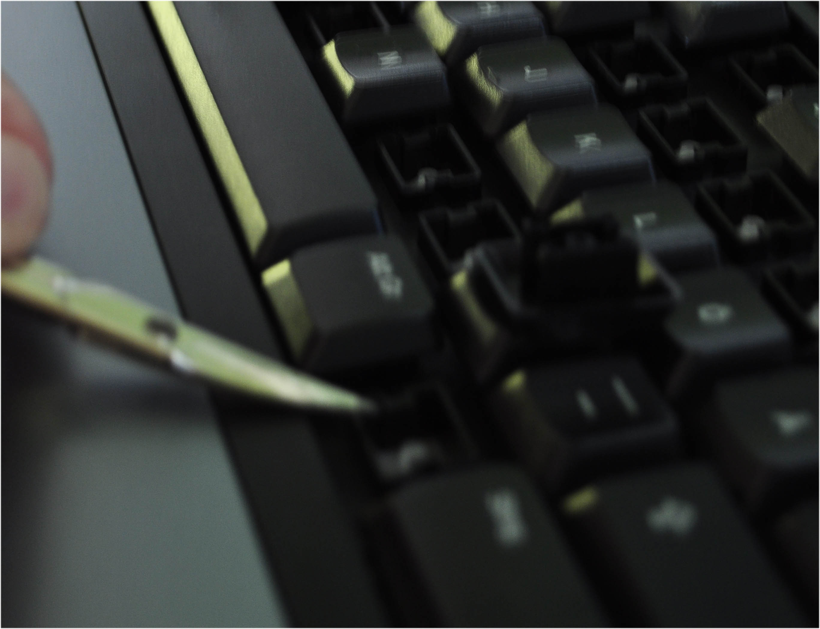

- Tasten entfernen; im Spoiler siehst du wie man die Tasten gut lösen kann. Es knackt dabei bei allen Tasten. Das sind die Halteclips an den Tasten, die über der Stopper springen. Wenn man vorsichtig ist, macht man da nichts kaputt.

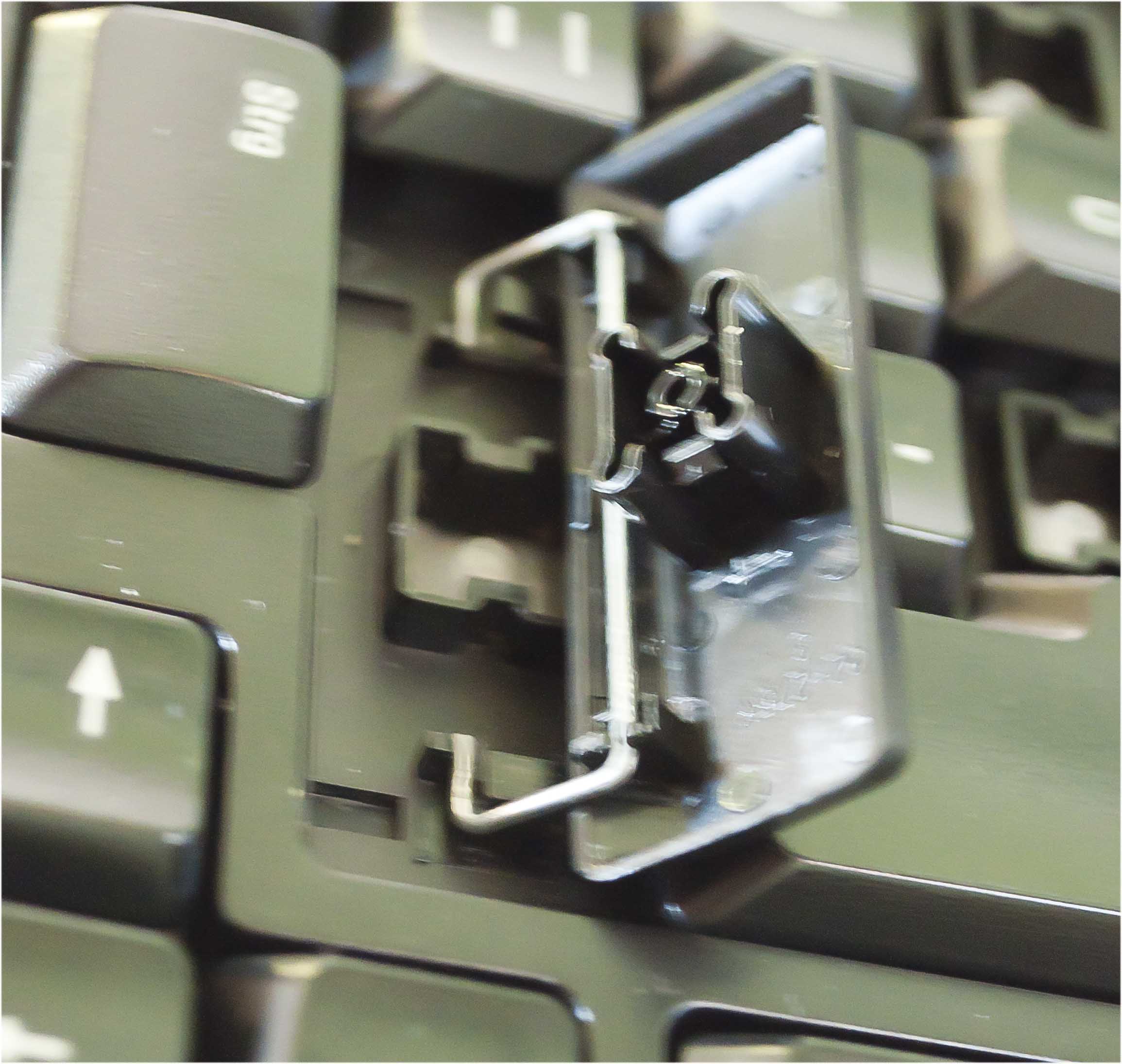

- Bei großen Tasten auf die Führungsschienen der Verkantungsschutzbügel achten (siehe Bild 4 im kommenden Spoiler).

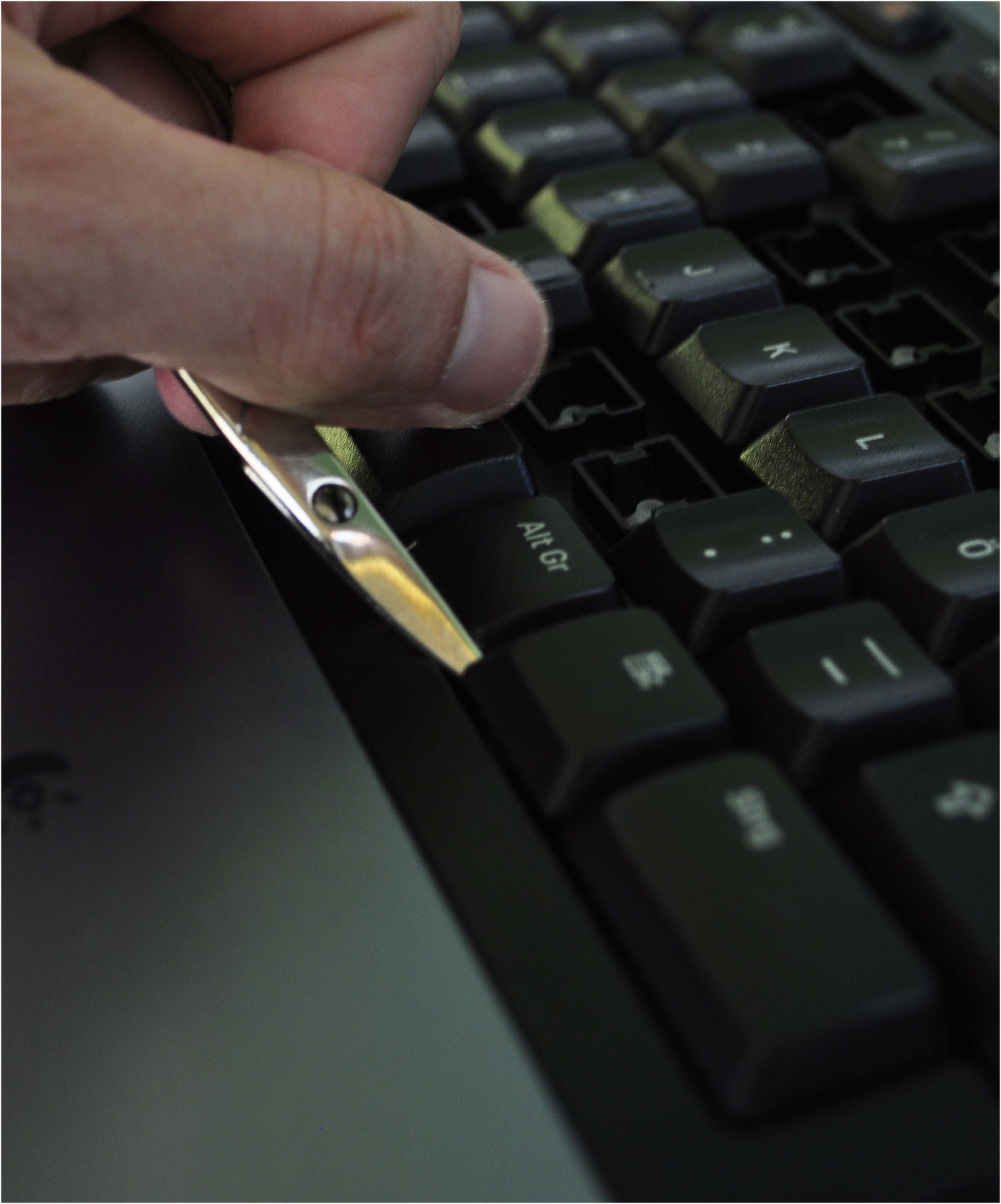

Schraubenzieher an der Ecke einer Taste ansetzen
Vorsichtig und ohne viel Kraft aushebeln
Tasten springen aus der Führung (Bild ist geschönt ;) )
Prinzipiell geht man bei den Großen Tasten genauso vor. Man sollte jedoch auf die o.g. Bügel achten. Bei der besonders langen Space-Taste setzt man an beiden Seiten an und löst sie dann in der Mitte (Ggfs. schiebe ich hierzu mal ein Bild nach, wenn gewünscht).

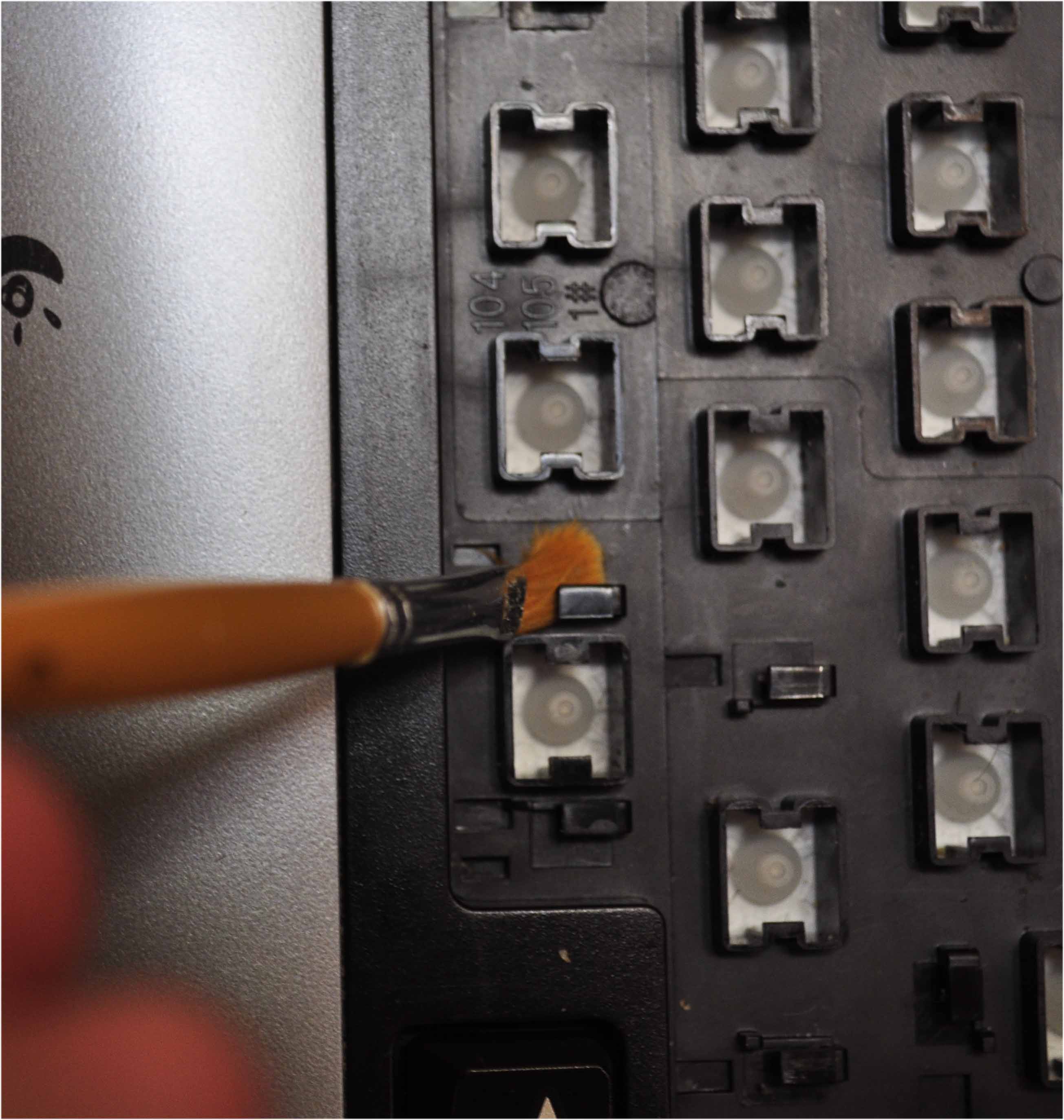

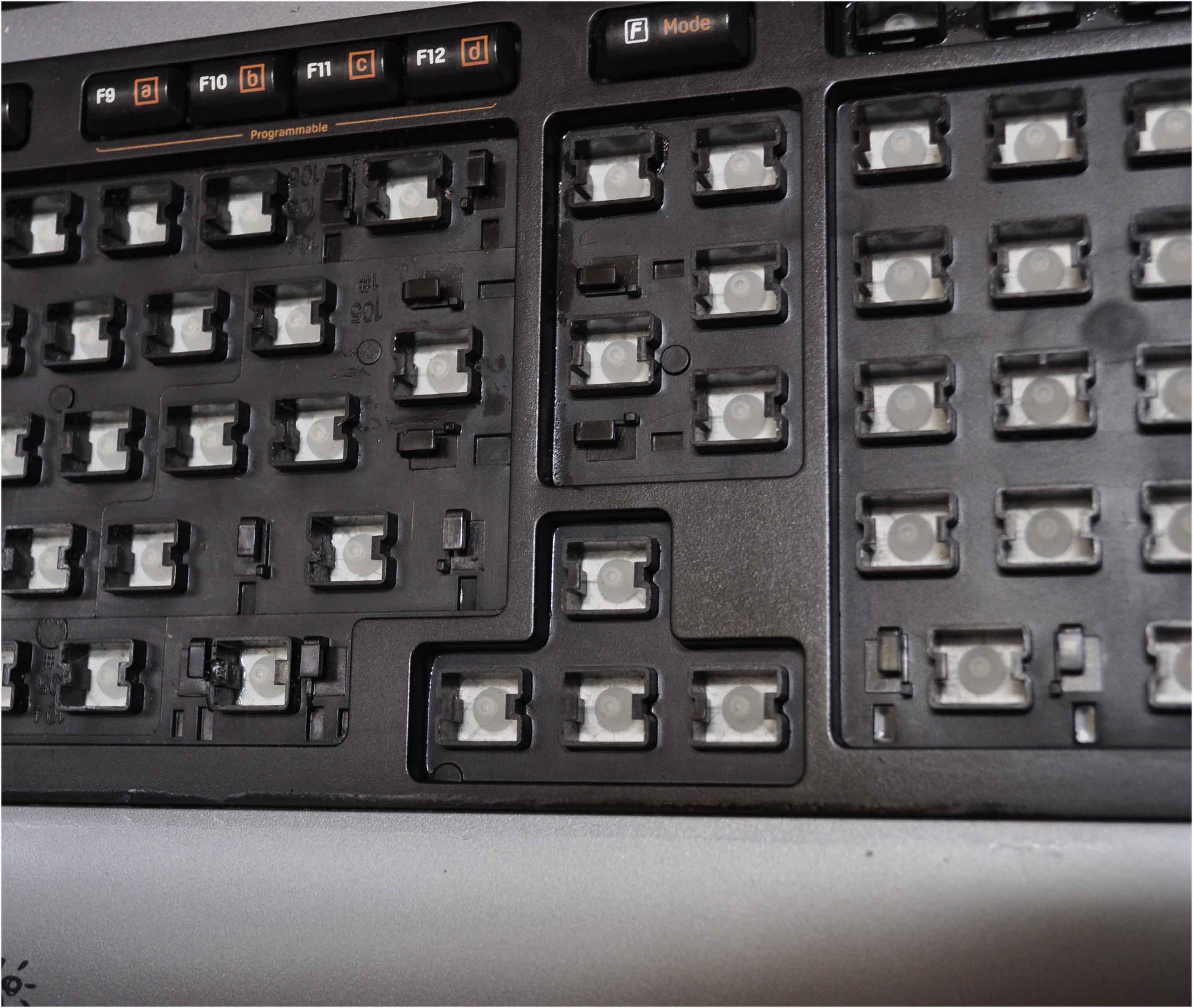

- Den groben Staub und Dreck kann man einfach mit dem Pinsel entfernen; auch unter den Bügeln und die Ecken nicht vergessen (ein Pinsel kann mehr als die kleinste Kinderhand :evillol:).
unter den Führungsschienen

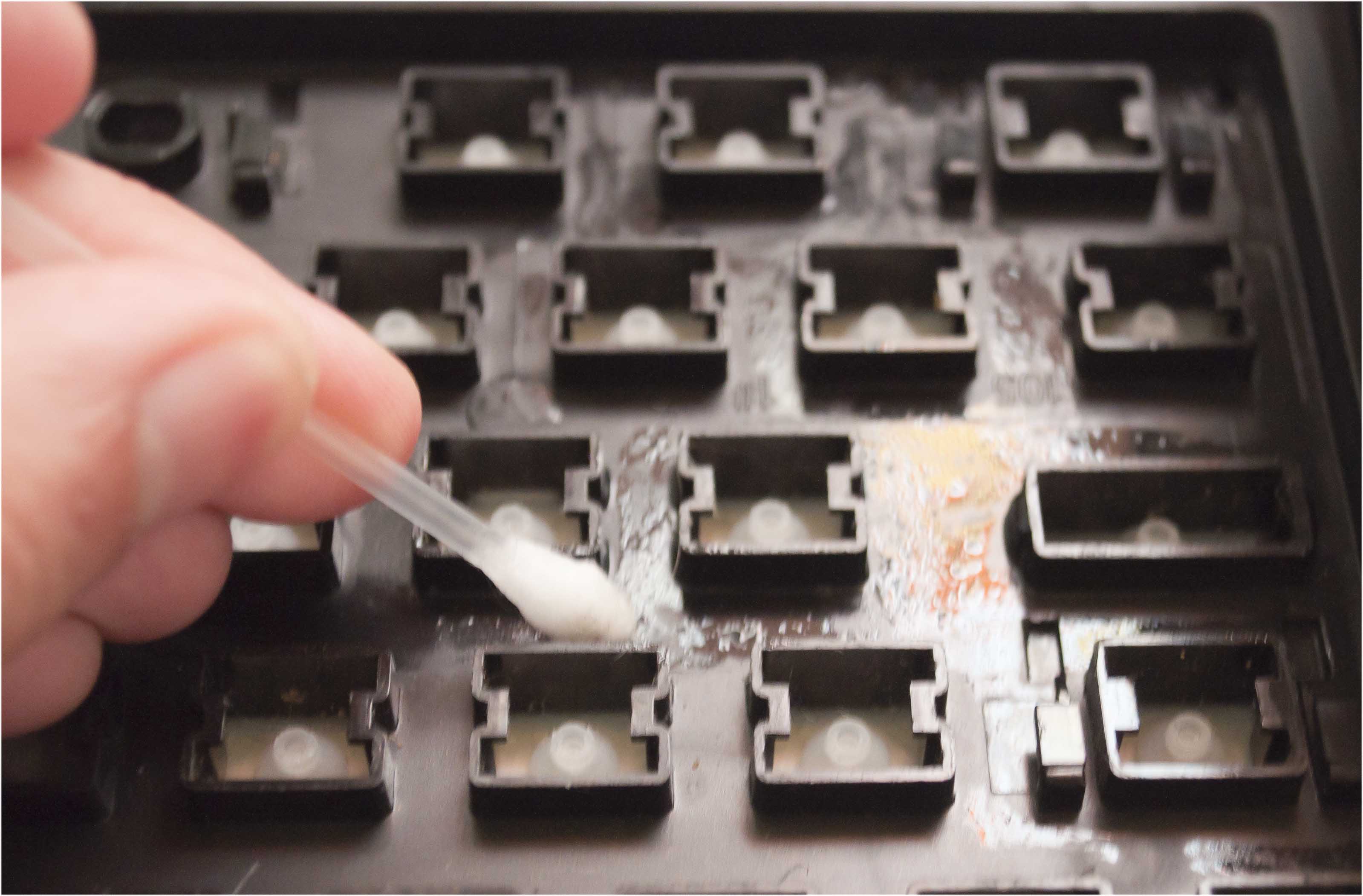

Sieht schon mal nicht schlecht aus, aber die Cola und Bier Rückstände kann man nicht wegpinseln^^ Sieht man auf dem Bild absichtlich nicht. Solchen Anblick will ich niemandem antun. Bei der eigenen Tastatur reicht - ehrlich!

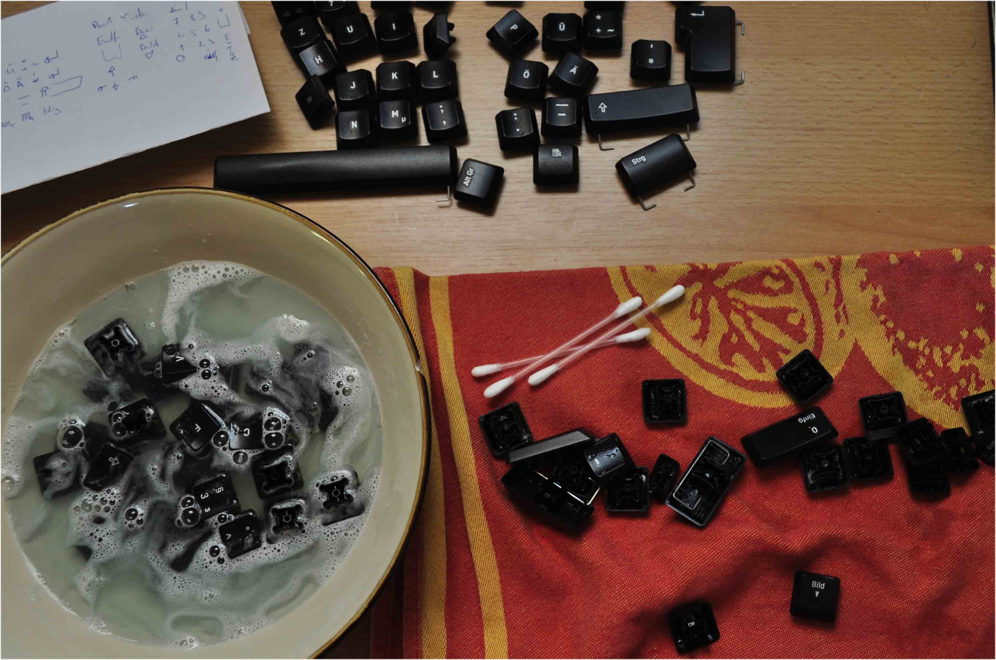

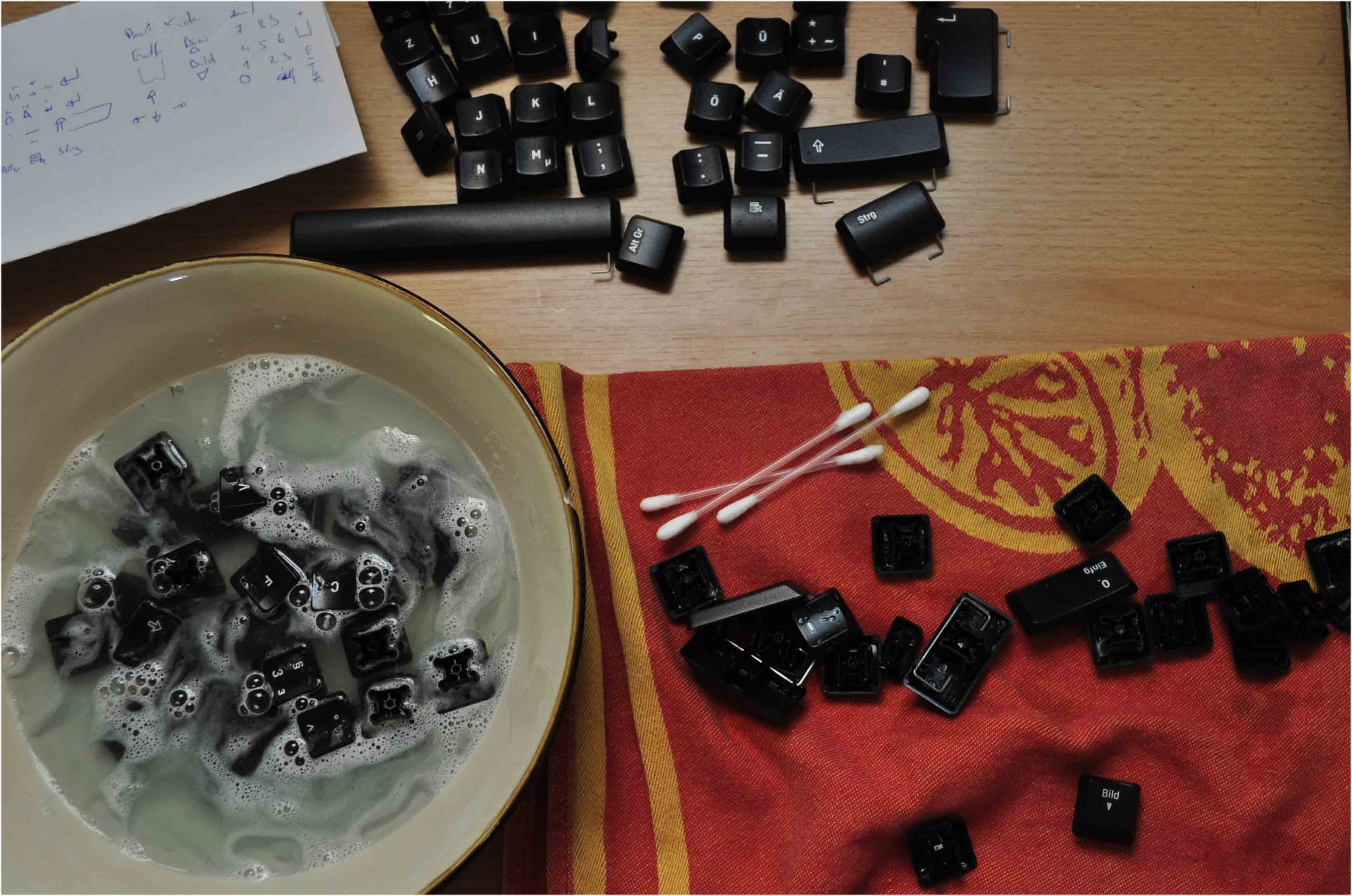

- in der Reinigungsflüssigkeit baden schon die ersten Tasten (ich habe meine Tasten in 3 Schüben durch Bad geschickt) während mit getränkten Wattestäbchen die vorher gepinselte Tastaturunterschale gesäubert wird. Durch den Alkohol verdunstet die Lösung schnell, so dass ein abtrocknen nicht nötig ist

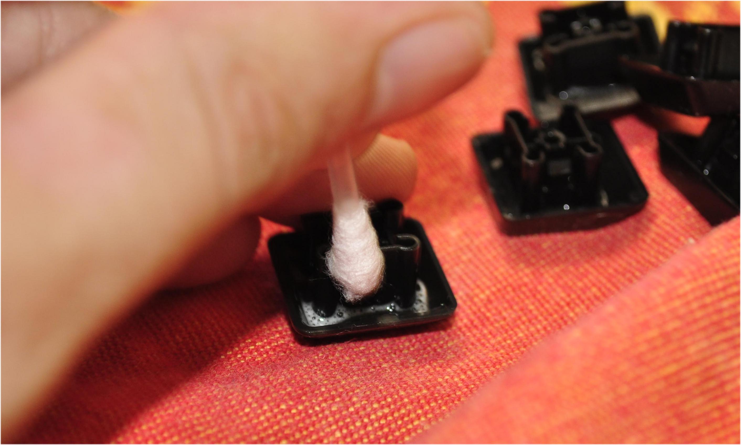

- Die Tasten in der Flüssigkeit ein wenig mit den Fingern (hier ggfs. die Handschuhe nutzen) putzen und dann abtropfen und aufs Trockentuch damit.
- Mit einer freien Ecke des Trockentuchs die Tasten einzeln ordentlich trocken und v.a. sauber reiben und mit trockenen Wattestäbchen die Schaum- und Flüssigkeitsreste aufnehmen (Bild 3).
Tastaturunterschale reinigen
kleiner Überblick
mit Wattestäbchen kommt man recht gut in die feuchten Ecken

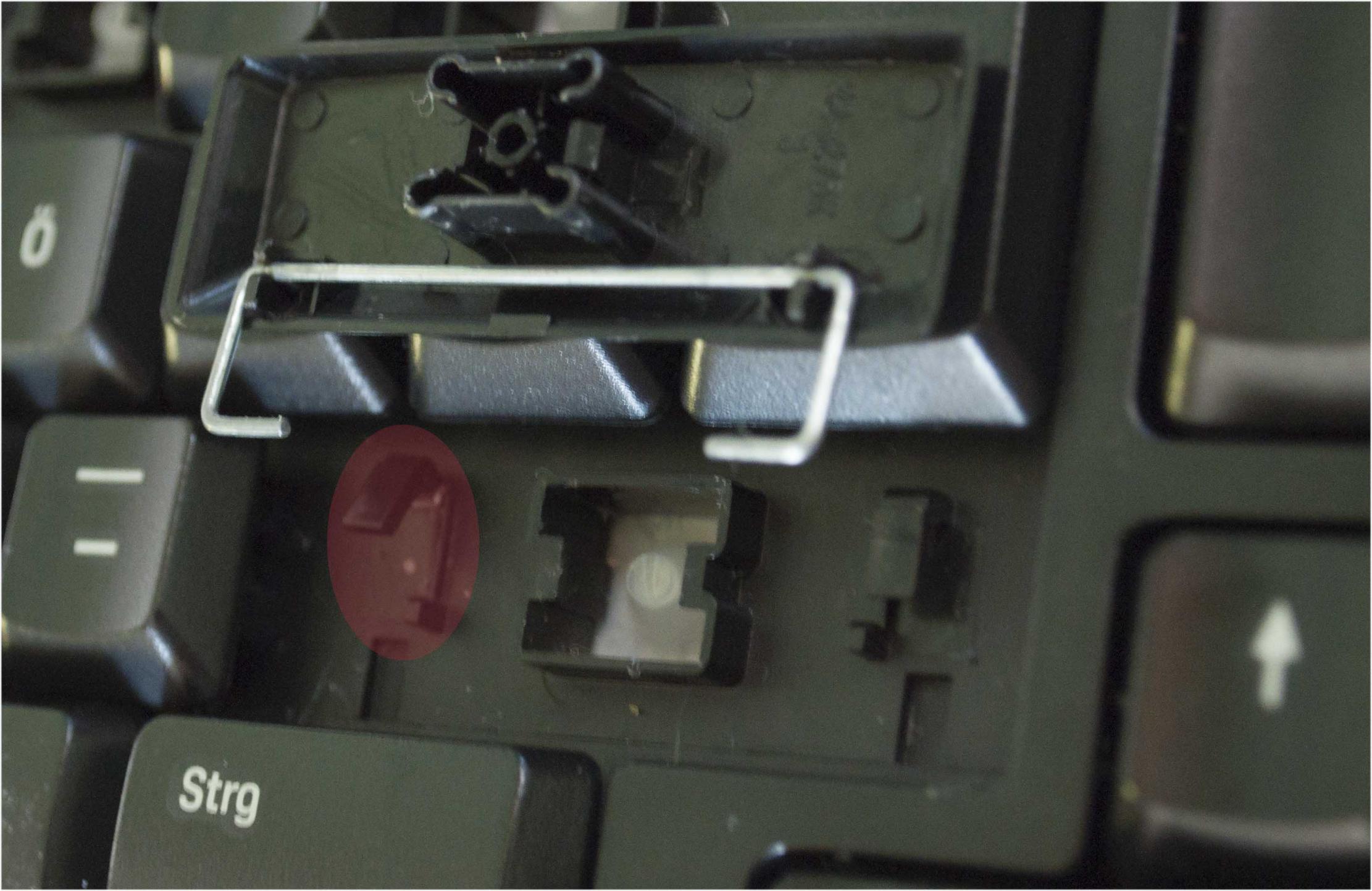

- bei den großen Tasten erst die Verkantungsschutzbügel in die Führung legen und dann die Tasten ausrichten. Kurz wackeln um den korrekten Sitz zu überprüfen und dann auch mit festem Druck (über der Halterung, nicht an den Ecken selbstverständlich) wieder einrasten lassen. Bilder dazu im kommenden Spoiler.
Bügel in die Führung einfädeln
Bügel vorschieben und Taste in richtige Position bringen
Taste ausrichten und mit leichtem Wackeln den richtigen Sitz prüfen

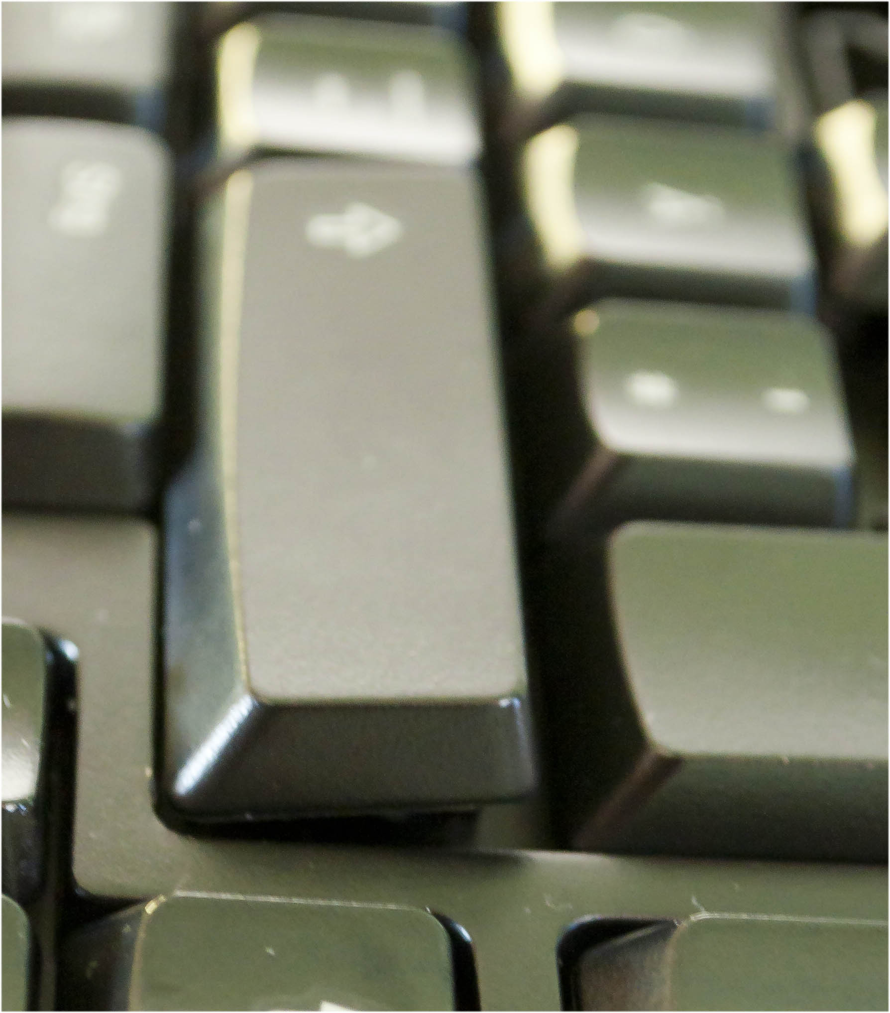

Taste fest gedrückt und wieder wie neu
