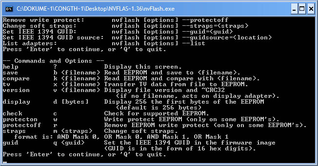

Edit2: Hab denn nvFlash geladen und wüsst jetzt nicht genau was ich eingeben soll.

AW: How To V-Mode? (ASUS GF7 7800GT)
Also bei Everest unter Anzeige/WindowsVideo kannst du ablesen welche Biosversion deine Grafikkarte hat und genau diese Version dann von der Seite runterladen.
Das Bios wird über die Startdiskette im Dos auf deine Karte geflasht.
Ich hoffe du weißt, wie eine Startdiskette erstellt wird.
Auf diese Startdiskette packst du das Modbios und nvFlash was man auch hier auf CB runterladen kann oder halt Google.Dann stellst du im Bios (vom MoBo) das so ein das als erstes vom Diskettenlaufwerk gebootet wird. Dann flasht du mit nvFlash das Bios auf die Karte. Kannst auch "hier" nochmal nachlesen. Danach neu booten ohne Diskette und die GPU-Spannung sollte erhöht sein.
Die Taktraten der Karte kannst du auch verstellen, du solltest sie aber vorher ausgiebig testen, da man sonst erst wieder flashen müßte.
Schau dir am besten erst nochmal meinen Link an.
Du kannst auch nVidiaBios Modifier v3.3 benutzen um das Bios zuverändern, weil du dort die Spannung auch in kleineren Schritten erhöhen kannst. Hier der Link Klick !
Und dann viel Spaß beim Overclocken !

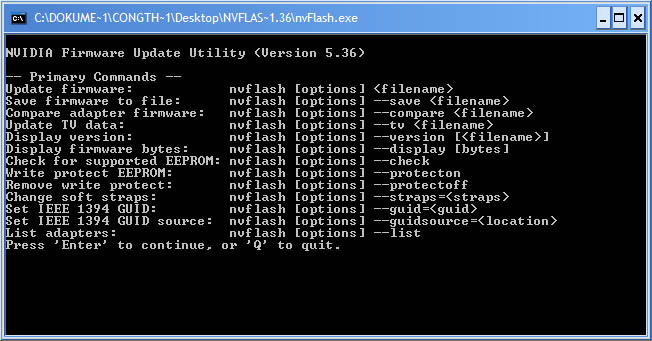

Vorhin beim Flash ist so etwas gekommen nachdem ich wie du geschrieben hast "a:\nvflash -p -u -f 7800GT.rom" Enter eingegeben habe.
Es hat zwar etwas an der Diskette herum gemacht, aber ist folgendes gekommen "siehe Screenshot" (Habs natürlich nicht in Windows ausgeführt!)
Hab nachher nicht mehr gewusst was machen und habe Ctrl + Alt + Del gedrückt.
Hab dir einen alten Befehl dafür gegeben. Entschuldigung.
Hab hier noch einen Link sieh dir den mal an, ist sogar mit Bildern Klick !
Sollte damit 100% funktionieren.
