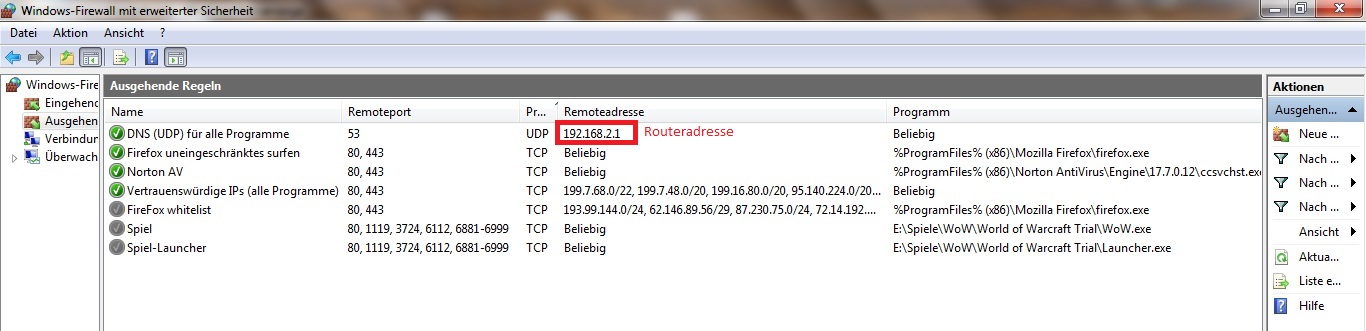

Zur Router-Adresse: Die ist zwar für fast alle Router-Benutzer ziemlich gleich; den eigenen Router kann man aber immer nur erreichen, wenn man lokal(!) im eigenen Netzwerk angemeldet ist. Wenn ich deine Adresse eingebe, komme ich höchstens an meinen Router.
Die Adressen mit 192.168. und 169.254. am Anfang sind immer lokale Adressen, die mit dem Internet nichts zu tun haben und die nur auf deinem eigenen Rechner, in deinem eigenen Netzwerk zwischen dir und deinem Router erreichbar sind.
Zu Akamai: Die haben fürchterlich viele CIDR; vermutlich werden die Updates von unterschiedlichen Servern bedient.
Zu Regeln allgemein: Die Bestandtele der Regeln sind mit "und" verknüpft. Das heißt: Die Firewall lässt NUR Daten durch, die a) port 80 oder 443 nutzen UND b) das Protokoll TCP nutzen UND c) zu den eingegeben Adressen führen. Alles drei MUSS erfüllt sein, ansonsten blockiert die Firewall den Traffic.

Hab meine Routeradresse als Remoteadresse in meine DNS UDP-53 Regel gepackt.
Macht es einen großen Unterschied, diese Zieladresse angegeben zu haben oder keine eingegeben zu haben ? Ob mit oder ohne, Surfen funktioniert mit und ohne.

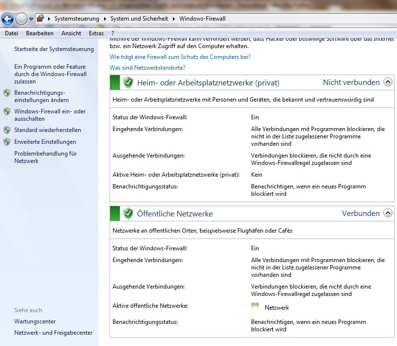

Schau dir mal bitte den ersten Screenshot an.
Heim-oder Arbeitsplatznetzerwerke (privat) = nicht verbunden und darunter Öffentliche Netzwerke = Verbunden. Bei mir steht das Gleiche wie bei dir, aber du hast dort jeweils einen durchgestrichenen roten Kreis. Ich ein grünes Schild mit Haken. Habe ich da noch irgend etwas offen was nicht offen sein soll?
Domänenprofil, Private Profil und das Öffentliche Profill habe ich ja alles blockiert.
Und so schauts jetzt bei meinen ausgehenden Regeln auf dem zweiten Screenshot aus.
Falls dir etwas auffält, was nicht richig ist etc. sag mir das bitte :)

Falkner schrieb:
Ein Schadprogramm, dass zwar Port 80 und 443 nutzt, könnte Schaden anrichten, kann es aber nicht mit dieser Regel, da ihm nur die Zieladressen für diese Ports zur verfügung stehen und sonst nirgendwo anders hinsenden kann. Habe ich das das einigermaßen richtig verstanden ?
jupp, das hast du richtig verstanden; allerdings scheint dir die Logik von Regeln nicht ganz klar zu sein:
Komisch finde ich es aber schon, dass die Updates für Windows auch funktionieren wenn man/ich für svchost.exe eine Regel, bestehend nur aus Port 80 und 443 TCP erstelle, ohne Zieladresse und ohne vertrauenwürde IPs
das MUSS funktionieren, weil diese Regel ja weniger eingeschränkt ist. Die Zieladressen sind nicht etwa eine Anweisung "sende dorthin". Die Regeln sind keine Anleitungen, sondern Checklisten!
Auch wenn du eine Whitelist-Firewall hast, werden viele viele Programme versuchen, eine Internetverbindung zu bekommen. Da aber ihre Anfragen normalerweise nicht alle Punkte der Regeln erfüllen (z.B. falscher Port, falsche Zieladresse usf), wird die Anfrage automatisch blockiert.
Mit Regeln definierst du nicht, wohin und wie etwas senden SOLL, sondern was es erfüllen muss, um es zu DÜRFEN! Daher sind die Anforderungen einer Regel OHNE Zieladressen viel leichter zu erfüllen; wenn der Port und das Protokoll (TCP) richtig sind, kann der Prozess überall hinsenden: Die Firewall lässt es durch. Wenn du aber Zieladressen angibst, müssen auch die stimmen; und nur, wenn auch sie stimmen (zusätzlich zu Port und Protokoll), wird der Datenverkehr durchgelassen.
Genau das ist das Prinzip einer Whitelist-Firewall: Man definiert per Regeln quasi Ansprüche an Verbindungsanfragen von Programmen. Und nur wenn alle Ansprüche (Prozessname, Port, Protokoll, Zieladressen usf) gleichzeitig erfüllt sind, lässt die Firewall den Traffic zu. Da die wenigsten Programme die Ansprüche erfüllen (meistens, weil sie zu nicht explizit erlaubten Zielen Kontakt aufnehmen möchten), werden ihre Verbindungsversuche blockiert.

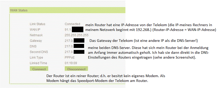

Und ich weiß auch nicht, ob mein Router nicht vielleicht eine Ausnahme ist ... konnte mir keine Fritzbox nicht leisten ;). Mein Router ist von A-quip/ Pataco und kostet ganze 20€ (neu!, bei Saturn!) :freak:. Kann zwar den WLAN-N-Standard nicht (kann mein Laptop auch nicht), hat aber WPA2, gute Sendeleistung, Firewall, MAC-Filter; wenn man ihn richtig einrichtet, ist das Ding super und super sicher (mit den Werkseinstellungen ist das Netzwerk allerdings unverschlüsselt und die Login-Daten zur Router-Konfiguration sind genau die wie oben beschrieben :D ... gut, dass man das ändern kann :lol:).

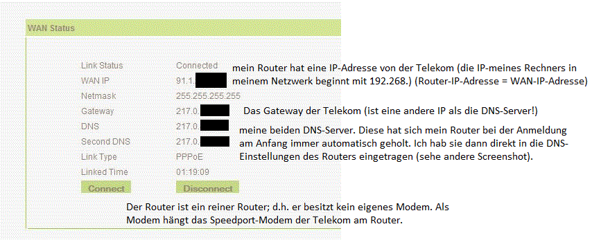

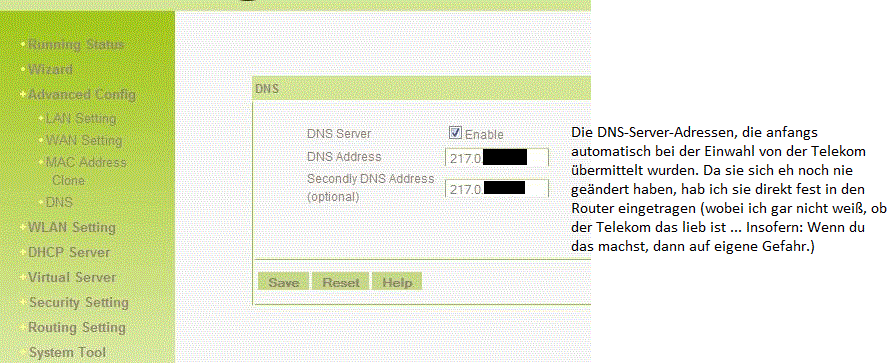

Jedenfalls: Im Anhang zwei Bilder zum WAN-Status meines Routers und den DNS-Einstellungen. Weiß aber nicht, inwieweit man die DNS-Einstellungen auch bei "guten" Routern vornehmen kann. Vielleicht liegt es auch daran, dass ich Router + Modem laufen habe, anstatt einen Router mit integriertem Modem (weiß nicht, ob das einen Unterschied macht).
Zu deinem Bild eins: Du hast die Einstellungen für eingehenden Verkehr auf "blockieren (Standard)" gelassen, statt "Alle Blockieren". Guckstu den linken Screenshot des Screenshot-Trios in post #1
Zu deinem Bild 2: Das müsste so eigentlich funktionieren ^^
EDIT: im rechten Screenshot in meinem Erklärungstext steht eine unsinnige IP-Adresse ... findest du sie :p ... 268 ist eigentlich 168 ...

Theoretisch könntest du auch die in deinen Router eintragen ... der Aufbau von Verbindungen dürfte dann aber länger dauern als über die DNS-Server deines Providers.
Ich bin mir ja bis jetzt noch nicht sicher, ob die DNS-Server IP aus meinem Router nicht doch dir richtigen sind ... ich poste mal ein Screenshot davon, damit du dir mal selber ein Bild machen kannst.
EDIT: Wie bekomme ich die DNS-Server meines Providers raus ? gibt es da einen Weg außer beim Support nachzufragen ?
Danke, hatte mich da verlesen/verklickt.
Ich glaube es lebt und mein Router hat gebellt ^^
Bezüglich des Screenshots: Die "Adresse" mit Buchstaben und Bindestrichen drin ist die MAC-Adresse. Das ist quasi die Hardware-Adresse deiner Netzwerkkarte (oder deines Routers). Die haben für normale Firewall-Regeln selten eine Relevanz (sind aber für sichere Routereinstellungen nützlich, indem man nur ausgewählten MAC-Adressen Zugriff gewährt. Mein Router lässt zum Beispiel nur die MAC-Adressen der WLAN-Karte meines Notebooks und der Netzwerkkarte meines Spielerechners zu. Selbst wenn jemand das Passwort für mein Netzwerk hätte, könnte er sich nicht anmelden, weil seine MAC-Adresse nicht in der Whitelist steht :D. Finde ich gerade bei WLAN-Netzwerken sehr beruhigend).
die "echten" DNS-Server von dir fangen, wie bei mir (bzw. der Telekom allgemein) mit 217.0. an (die beiden Einträge unter "Gateway-Adresse", die auch mit 217.0. anfängt). Die Telekom dürfte vermutlich zig DNS-Server haben.
Versuchweise könntest du also diese "echten" DNS-Server (primär und sekundär; die in deinem Screenshot, die mit 217.0. anfangen) in deinen Router eintragen und ebenfalls in deine UDP-53-Regel. So habe ich es gemacht und bei mir funktionierts; so erscheinen dann auch diese Adressen als DNS-Server, wenn ich ipconfig /all eingebe.
die "echten" DNS-Server von dir fangen, wie bei mir (bzw. der Telekom allgemein) mit 217.0. an (die beiden Einträge unter "Gateway", die auch mit 217.0. anfängt). Die Telekom dürfte vermutlich zig DNS-Server haben.
Aber die Mac adresse kann man doch nicht in die ausgehende Regel als remoteadresse einfügen... Die darf doch nur aus Zahlen bestehe dachte ich oder verstehe ich das mal wieder falsch ?^
Oder wie meinst du das mit ""Selbst wenn jemand das Passwort für mein Netzwerk hätte, könnte er sich nicht anmelden, weil seine MAC-Adresse nicht in der Whitelist steht""
Und ist das für mich überhaupt relevant ? ^^
Ja, die beiden Adressen die mit 217.0.....(primär und sekundär) beginnen, hatte ich ja schon mal in der DNS-UDP-53 Regel drin. Aber wie gesagt, dann läd google nicht mehr und alle anderen Seiten benötigen sehr lange um geladen zu werden. Daraufhin meinstest du, ich könnte auch meine Routeradresse in diese Regel eintragen.
Ich habe schon aus Interesse geschaut, ob ich im Router die DNS selber ändern kann.
aber es geht nicht. Es lässt sich nichts anklicken. Sind die (primäre und sekundäre) DNS Adressen nicht die "echten" , wenn ja, dann wäre sie ja bereits eingetragen ^^
Bis auf das mit der richtigen DNS vom Provider und das einfügen der richtigen Adresse in meine DNS-UDP-53 Regel bzw. in meinen Router , sind soweit fürs Erste alle Fragen beantwortet. Wenn du mir dabei noch sagen kannst was ich tun kann, lass ich dich in ruhe ;)
In der Übersicht aus deinem Screenshot kannst du die DNS-Server auch nicht ändern (diese DNS-Server sind nicht fest in deinem Router, sondern beim Verbindungsaufbau mit dem Provider eingerichtet worden). Wenn es überhaupt möglich ist, dann wird es irgendwo in der Router-Konfiguration einen Unterpunkt zu DNS, DNS-Server, DNS-Einstellungen oder was auch immer geben. Ich vermute, dass bei dir bei dieser Einstellung "automatisch" oder so steht oder die Option deaktiviert ist. Guck doch einfach mal in die Bedienungsanleitung ;)
EDIT: Laut der Bedienungsanleitung zum Speedport W700 V müsstest du bei bei den Zugangsdaten einen anderen Provider wählen, um die Möglichkeit zu haben, selbst DNS-Server einzutragen (in der pdf-Version wirds auf Seite 74/75 beschrieben) ... da lobe ich mir doch meinen Nicht-von-der-Telekom-gesponsorten-Billig-Router :D
Aber lassen wir das Thema DNS-Server; es reicht, deinen Router in der UDP-53-Regel einzutragen (bzw. eben die Adresse, die du per ipconfig /all als DNS-Adresse angezeigt kriegst).
Gedacht war aber eigentlich: Im Router die Einstellungsmöglichkeit suchen, wo du permanent DNS-Server eintragen kannst; dort die DNS-Server vom Provider (die mit 217.0. am Anfang) dort eintragen und diese Adressen dann auch in die UDP-53-Regel zu übernehmen.
Wenn im Router aber nichts geändert wird, wirst du bei Eingabe von ipconfig /all immer nur die Adresse deine Routers sehen (statt der 217.0er-Adressen), und dann führt es zu Problemen, wenn die 217.0.er-Adressen in der UDP-53-Regel eingetragen sind (du hast es selbst erlebt).

In der Übersicht aus deinem Screenshot kannst du die DNS-Server auch nicht ändern (diese DNS-Server sind nicht fest in deinem Router, sondern beim Verbindungsaufbau mit dem Provider eingerichtet worden). Wenn es überhaupt möglich ist, dann wird es irgendwo in der Router-Konfiguration einen Unterpunkt zu DNS, DNS-Server, DNS-Einstellungen oder was auch immer geben. Guck doch einfach mal in die Bedienungsanleitung ;)
Ja, ich muss mir das mal genauer anschauen. So über die Ferne, lässt sich das auch nicht so gut erklären. Oder ich entführe einen T-Onlinefritzen, der mir dass dann so machen soll wie es hier steht ! ^^
Ok, wenn ich damit auf der sicheren Seite bin , besser als keine Adresse in die Regel einzutragen. Wobei, ganz wichtige Frage für mich.
Was passier, wenn ich statt der Routeradresse (192.168. . .) überhaupt keine Adresse eintrage ? Was passiert dann ?
Gedacht war aber eigentlich: Im Router die Einstellungsmöglichkeit suchen, wo du permanent DNS-Server eintragen kannst; dort die DNS-Server vom Provider (die mit 217.0. am Anfang) dort eintragen und diese Adressen dann auch in die UDP-53-Regel zu übernehmen. Wenn im Router nichts geändert wird, wirst du bei Eingabe von ipconfig /all immer nur die Adresse deine Routers sehen, und dann führt es zu Problemen, wenn die 217.0.er-Adressen in der UDP-53-Regel eingetragen sind (du hast es selbst erlebt).
ok, jetzt hab ich das verstanden. jetzt verstehe ich auch die Verbindungsschwierigkeiten.
Denn mit 192.168. . . klappt alles wie auch sonst immer,
In deinem Fall gar nix :D Eben weil dein Rechner sowieso immer den Weg über den Router gehen muss. Selbst wenn also Malware die DNS-Einstellungen deines Rechner ändern würde, dann würdest du halt keine Verbindungen mehr kriegen, weil dein Rechner ja versucht, über den Port 53 die manipulierten Adressen zu erreichen, er aber nur dann Verbindungen kriegt, wenn er über diesen Port den Router kontaktiert.
Bei Usern allerdings, die "direkt" im Netz sind (z.B. per Modem oder in einem Netzwerk, das selbst WAN-IP-Adressen vergeben kann (z.B. das Netzwerk einer Uni), würde der Fall anders liegen: Die würden dann auf die manipulierten Adressen umgeleitet.
Es ist also besonders für solche User wichtig, feste Zieladressen einzugeben. Wird dann nämlich von Malware an den DNS-Einstellungen rummanipuliert, würde die Firewall die Verbindungen ablehnen, weil die Anfragen nicht mehr den Ansprüchen der Regel genügen (falsche Zieladresse).
Und auf den ersten Blick in die Bedienungsanleitung deines Routers wirkt es so, als könntest du allerlei Lustiges mit deinem Router anstellen, um ganz viele Risiken aus dem Internet zu minimieren. Viel Spaß :evillol:

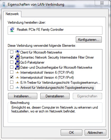

Eine Frage zu:
Es ist außerdem sinnvoll, in den Adaptereinstellungen der (WLan-)Netzwerkkarte alle Einträge bis auf "IPv4" zu deinstallieren ((bei IPv6 das Häkchen entfernen; etwaige Filter von installierten Antiviren-Programmen (wie der NDIS-Filter von Kaspersky, siehe Screenshot) müssen aktiv bleiben). Besonders der "Datei-und Druckerfreigabe"-Client sollte deinstalliert werden, wenn kein Heimnetzwerk vorhanden ist.
Betrifft das nur W-Lan-Nutzer oder gillt das für alle ?
Bei mir schaut es so aus: Siehe Screen.

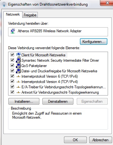

Ich drücke es mal so: Man braucht für normales Surfen (ob nun per Lan oder WLan) nur IPv4 (und ggf. den Filter des Anti-Virenprogramms, falls ein solcher installiert ist). Alles andere kann deinstalliert/ deaktiviert werden. Deine Einstellungen entsprechen den Windows-7-Standards.
Alles Unnötige zu deaktivieren "härtet" das Netzwerk: http://www.grc.com/su-bondage.htm
Systemsteuerung --> Netzwerk- und Freigabecenter --> Adaptereinstellungen --> Rechtsklick [Eigenschaften] --> Eintrag "IPv4" auswählen [Eigenschaften] --> Erweitert --> WINS [Netbios über TCP/IP deaktivieren]
Bei LMHOSTS Abfrage aktivieren = Haken entfernen oder setzen ?
Und das Ganze ist auch nur bei Drahtlsnetzwerkverbindung einzustellen ?.
Edit: Hab die Drahtlosnetzverbindung einfach deaktiviert. Habe schließlich kein W-Lan.
Bei LAN-Verbindung scheint es diese Einstellung nicht zu geben zumindest kann ich dort nicht auf die Eigenschaften klicken
Haken nicht setzen.
das sollte man für alle Adapter einstellen. Bei mir sind die Einstellungen für WLan und Lan identisch (Hast du vorher "IPv4" angeklickt? Erst dann ist "Einstellungen" nicht mehr ausgegraut).

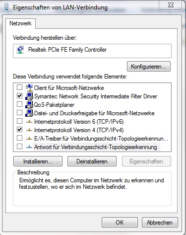

Ich habe mich falsch ausgedrückt.
Ich meinte die Eigenschaften, die ich icht klicken kann.
EDIT:
hat sich erledigt.
Ich musste den kahen bei "IPv4" entfernen und dann sofort wieder setzen. Dann erst lässt sich Eigenschaften anklicken. Das muss ich jetzt jedes mal machen wenn Eigenschaften klickbar werden soll ^^
Habe jetzt bis auf
Internetprotokoll Version 4(TCP/IPv4) und
Symatec Network Security Intermediate Filter Driver
alles deaktiviert
