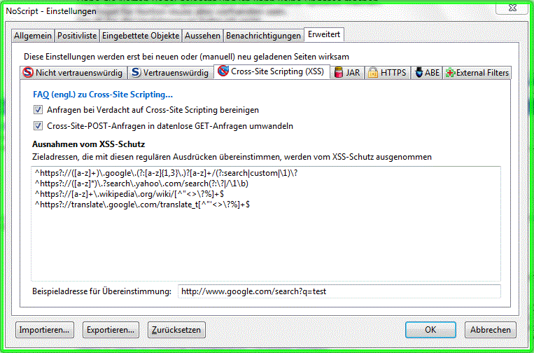

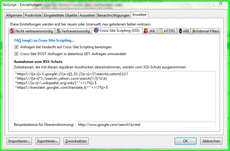

einen cross-site-scripting-Schutz hat der aktuelle FF auch schon ... EDIT: Ne doch nicht ^^. Muss man NoScript für installieren.
EDIT:
Die IP für die Updateserver habe ich nicht.
Aber das dürfte wohl egal sein, was meinst du `?
Norton stellt ja wohl keine Verbindung zu einem chinesen malserver her ^^
es sollte aber auch kein Problem sein, die IP-Adressen herauszufinden ;)
(der süße grüne Rand stammt von Kaspersky :D)

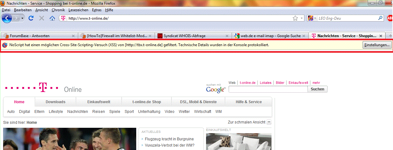

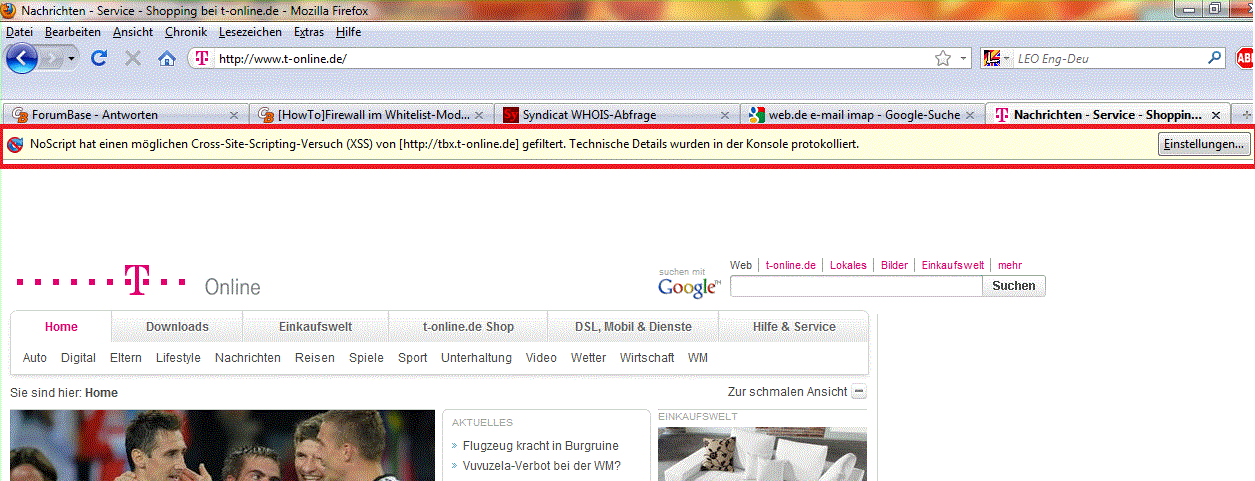

Aber ob NoScript gegen Cross-site angriffe wirksam schützt, bin mir da nicht so ganz sicher ^^
Warum sollte es das nicht tun? Es macht das sogar auf vertrauenswürdigen Seiten und selbst wenn alle Scripte auf der Seite erlaubt sind. Siehe Screenshot
Meine Paranoia, du weißt doch... ^^
Wieso ist dein NoScript auf deutsch ?
Bei mir ist immer alles auf englisch.
Edit:
Und so eine Warnung erscheint bei mir auch nie wie bei dir.
:lol: gute Frage ... vielleicht hängt es vom Firefox ab. Ist der bei dir auf englisch? Wann hast du denn das letzte Mal NoScript aktualisiert? Kann auch sein, dass ich irgendwann mal irgendwas eingestellt hab, was von den Standard-Einstellungen abweicht.

Arbeite gerade diese Einstellungen durch. Sind zwar nur die erweiteretn, aber besser als nichts :)
