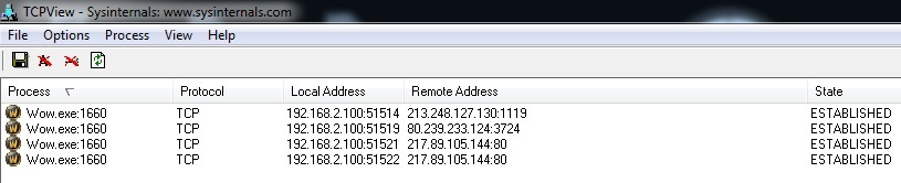

Hab mit TCPView geschaut, welche Port sich öffnen wenn wow gestartet und eingelogt wird.
Für die WoW.exe st nur Port 3724, 1119, 6112 (TCP) freigeschaltet.
Obwohl nichts weiter freigeschaltet ist, öffnen sich wenn ich die wow.exe starte auch mehrere (3-4) IPs mit Port 80. Diese verschwinden dann auch nach einer Weile....
wenn ich mich eingelogt habe und auf einem Server spielen kann, öffnen sich auch da in Abständen IPs mit Port 80...
Normalerweise müssten doch alle Port bis auf die freigeschalteten gesperrt sein und wenn die wow.exe den Port 80 bräuchte, müsste es doch eine Warnung, Fehlermeldung etc. geben die mich darauf hinweist.
Hast du oder irgendjemand eine Idee woran das liegen könnte ?
2-jpg.192352
Hier sieht man, dass die IPs zu akamai gehören...
1-jpg.192351
Mir kommt das langsam so vor, als hätte akamai überall seine Finge drin ^^

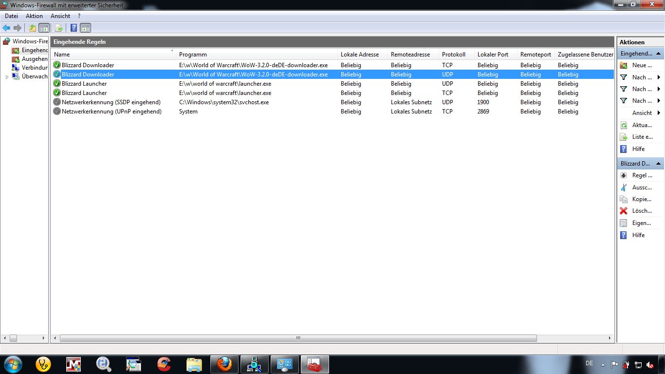

Und was mich doch sehr stark wundert:!:
Beim runterladen des Patches, öffnen sich von selbst eingehende Regeln...
Ich dachte das wäre nicht möglich nach diesem HOW TO.
Wenn das WoW-Update das kann, dann können es doch auch andere Programme.
Ist da eventuell eine Sicherheitslücke vorhanden, in der sich Regeln selbst erstellen ?

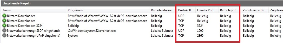

Abgesehen davon, jedes Programm das Updates benötigt, hat bei mit eine ausgehende Regel in der Firewall und das reicht völlig aus.
Warum benötigen gewisse Programme... (in meinem Fall WoW) auch eingehende Regeln ?
Die letzen beiden Ports UDP 1900 und TCP 2869 kenne ich gar nicht... Port 3724 gehört zu WoW.
Die letzen beiden Regeln waren nach der Selbsterstellung auch schon deaktiviert...habe sie also nicht selbst deaktiviert.

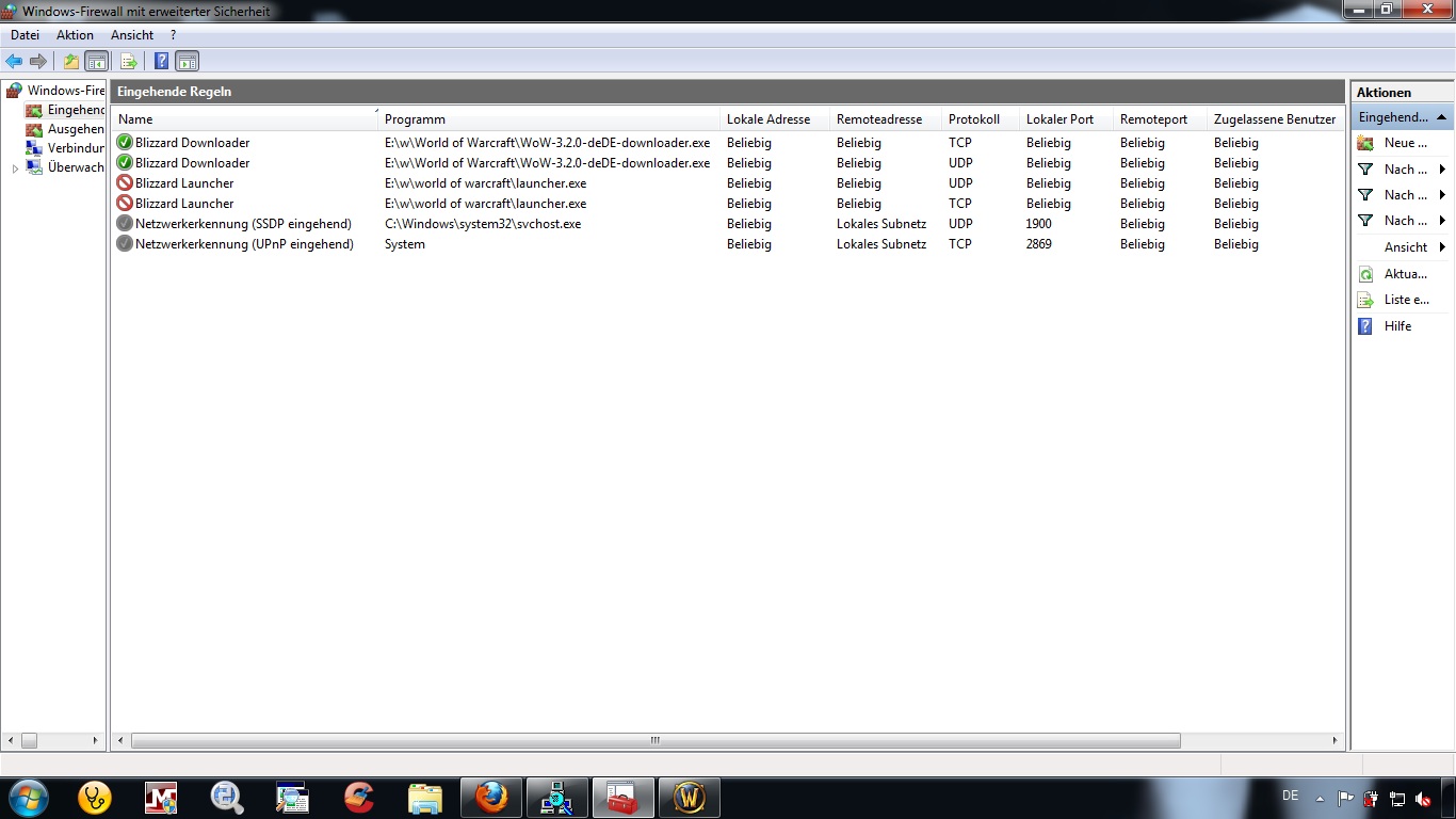

eingehend-jpg.192688
Die Screens sind etwas unscharf.
Klickt auf die Anhänge dann gehts.
es kann eigentlich nur sein, dass du die entsprechenden Akamai-Adressen in die "Traffic-zu-Microsoft"-Regel aufgenommen und entsprechend für alle Programme über Port 80 freigegegeben hast; der entsprechende CIDR-Bereich steht jedenfalls auch in Post #1.
Warum benötigen gewisse Programme... (in meinem Fall WoW) auch eingehende Regeln ?.
Für Benachrichtigungen in solchen Fällen ist diese Einstellung verantwortlich: Systemsteuerung --> Windows-Firewall --> Erweiterte Einstellungen --> Windows-Firewalleigenschaften --> (in jedem Profil) "Einstellungen: Anpassen ..." --> Benachrichtigung anzeigen.
Wenn das bei dir auf "ja" steht, hättest du eigentlich eine Nachricht bekommen müssen, als die Regel erstellt wurde.
Für WoW werden solche Regeln vermutlich erstellt, weil es einige Server-Funktionalitäten bietet, die man als Spieler nutzen könnte. Ich kenne das vom orbit Downloader. Der versucht für seine P2P-Komponente Regeln für eingehenden Traffic zu erstellen.
Aber wenn bei dir "Alle Blockieren" (statt "Blockieren (Standard)") für alle Profile für eingehende Verbindungen eingestellt ist, dann bleiben die Regeln für eingehenden Verkehr sowieso wirkungslos, weil auch diese Ausnahmen ignoriert werden.
Mit "Blockieren (Standard)") wird hingegen nur alles bis auf die eingetragenen Ausnahme-Regeln blockiert.
--> vgl. die Screenshots im Abschnitt "Konfigurationsschritte" in Post #1.

PS: Hab grad nochmal die IPs mit TCPView überprüft wenn ich den Download starte. Für den Download selbst habe ich die P2P Funktion im Downloader von WoW deaktiviert.
Einmal: 62.156.238.18 (netname: AKAMAI-TECHNOLOGIES-FRANKFURT-3) = 255.255.255.0 = 62.156.238.0/24
und
Einmal: 12.120.79.253 (OrgName: AT&T WorldNet Services) = 255.0.0.0 = 12.0.0.0/8
Diese IP 12.0.0.08 mcht mir Angst ^^ , zumal auchnoch alle Ports bei der Downloader.exe offen sind.

Ich lösche die Regel aber sobald ich den Patchdownload starte, erstellen diese sich neu ohne Benachrichtigung.
Extra nur für einen Download ?
Finde ich irgendwie Mist...
Das gibt meinem Sicherheitsempfinden einen kleinen Knick, denn ich ging davon aus, nur der User selbst könne Regeln erstellen. Wenn Programme das können, dann kann das vermutlich auch Malware die irgendwie auf den Rechner gellangt ist.
Es steht bei jedem Profil "Alle Blockieren".
Wirkungslos werden diese Regel nicht sein... sonst würde der Patch nicht runtergeladen werden können, denke ich.
Komisch finde ich auch, dass von den 5 sich selbst erstellten Regeln, 2 von anfang an deaktiviert sind...(die mit den zwei komischen Ports^^).
Warum werden die überhaupt erstellt wenn sie deaktiviert sind ...

ich kann mir das nur so erklären, dass der Patch-Downloader vermutlich mit Admin-Rechten läuft. Es würde mich sehr irritieren, wenn ein Programm mit eingeschränkten Rechten die Firewallregeln ändern könnte. Ich hab jedenfalls bislang immer Nachrichten bekommen, wenn eine neue Regel erstellt werden sollte.
EDIT: ich sehe gerade, dass bei der Melde-Option der Firewall drinsteht, dass nur dann eine Meldung kommt, wenn ein Programm aktiv daran gehindert wird, eingehende Verbindungen zu empfangen (wenn noch keine Regel besteht). Vermutlich kriegst du keine Meldung, weil sowieso alle eingehenden Verbindungen ausnahmslos und automatisch blockiert werden ("Alle Blockieren") und dieser Fall (eingehende Verbindung herstellen) entsprechend gar nicht eintreten kann. Du kannst ja mal versuchsweise die Einstellungen auf "Blockieren (Standard)" zurückstellen, die Regeln für den Downloader löschen und ihn dann nochmal installieren/ ausführen. Wenn er tatsächlich eingehende Verbindungen empfangen will, dann müsstest du eigentlich die Meldung kriegen, dass das Programm blockiert wurde und ob du es zulassen möchtest.
die beiden Dienste zu diesen Regeln (SSDP-Suche und UPnP) dürften, wenn du dich am HowTo orientierst, abgeschaltet sein. Vielleicht sind sie deswegen deaktiviert. Ich habe allerdings noch nie erlebt, dass Windows selbstständig Regeln wiederherstellt, die ich gelöscht hatte; meine Liste für eingehende Regeln ist und bleibt leer.

die Regeln für die WoW-3.2.0-deDE-downloader.exe wird weiterhin erstellt und die Verbindungg ist akiv. Hier in Screens zu Erklärung.
Hier Bild 1 mit "Alle Blockieren" in den Profilen eingestellt. Zwei Regeln für WoW-3.2.0-deDE-downloader.exe wurden erstellt. Seltsamerweise sind wie oben erwähnt, in diesem Screen auch zwei Regeln mit der Launcher.exe für das Spiel vorhanden. Die waren im anderen Screen von Post #126 nicht vorhanden. Habe dafür jetzt keine Erklärung warumd das ist.
Und hier Bild 2 mit "Blockieren (Standard)" in den Profilen eingestellt. Als die Meldung/Hinweis kam, habe ich auf abbrechen geklickt. Wenn man sich jetzt die eingehenden Regeln anschaut sieht man, dass die WoW-3.2.0-deDE-downloader.exe Regel weiterhin aktiv ist. Die beiden launcher.exe Regeln sind zwar auch vorhanden aber blockiert.
SSDP-Suche und UPnP Gerätehost sind deaktiviert.
