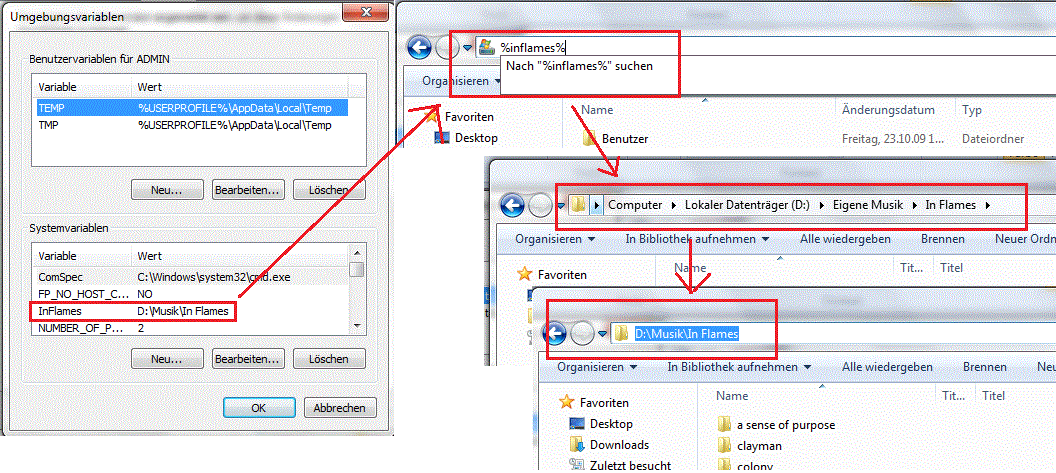

%ProgramFiles% ist eine sog. "Systemvariable". Die Adresse dieser Variable lässt sich ändern.
Du könntest z.B. eine neue Systemvariable erfinden wie %Spiele% und der die Adresse des Oberordners zuweisen, in dem deine Spiele liegen.
Dann kannst du in den Firewallregeln einfach angeben: %Spiele%\GameXY\gamexy.exe
Systemsteuerung --> System --> Erweiterte Systemeinstellungen --> Erweitert --> Umgebungsvariablen
Ich denke, so hält es Windows 7 mit seinen Bibliotheken.
Du solltest unter keinen Umständen den Pfad für %ProgramFiles% ändern, weil du dann große Probleme mit Programme kriegst, die tatsächlich da installiert sind!
:lol: hab es mal ausprobiert. Das geht wirklich :D
Man braucht dann im Explorer nur %VariablenName% in die Explorer-Adressleiste einzutippen, und sofort springt der Explorer an den festgelegten Pfad.
Mmh, jetzt hab ich wieder mal was zum Rumspielen :D
(im Screenshot mal ein Beispiel zu Ehren der besten Metalband der Welt ... jedenfalls eine von wenigen)

@Scheinweltname
könntest du vielleicht kurz aufschreiben wie das genau funktionier.
Habe in den Umgebungsvariablen unter Systemvariablen auf neu geklickt.
Dann:
Name der Variable = Test
Wert der Variable = ... was muss ich da eingeben ?
habe es mit %test%\d:\123 versucht aber das konnte ich dann über den Explorer nicht finden.
Und wie fügt man dieser Variable dann Spiele zu die man dann in den Pfad einer Regel packt ?

@TobHH: Siehe mein EDIT mit dem Screenshot in post #97
Beispiel: Sagen wir, deine Spiele liegen alle unter E:\Programme.
Z.B. das Spiel "Barbies Abenteuer auf dem Ponyhof" liegt im Ordner E:\Programme\Barbies Abenteuer auf dem Ponyhof, die *.exe heißt barbie.exe
Wenn du jetzt die Systemvariable erstellst
Variable: Spiele
Wert: E:\Programme
dann würde die Firewall-Regel für die *.exe von dem Spiel heißen:
%Spiele%\Barbies Abenteuer auf dem Ponyhof\barbie.exe
Bei anderen Spielen dann entsprechend. Der Ausdruck %Spiele% ersetzt demnach in der Adresse einfach 1zu1 den Ausdruck E:\Programme; der Rest der Adresse ist ganz normal.
