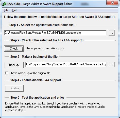

Methode 2 (einfach, ohne Visual Studio):
Alternativ und für diejenigen die grad kein MS Visual Studio installiert haben,
hat ein netter Schwede ein kleines Programm (LaaTiDo) geschrieben (hab nicht getestet ob dies genauso gut funktioniert),
das alle nötigen Bibliotheken zur editbin.exe enthält und zudem eine Benutzeroberfläche bietet.
Hier die Schritt-für-Schritt-Anleitung für LaaTiDo ^_^
Im Step 1 die Datei auswählen, dann auf Check, Backup, Enable und zum Prüfen nochmals Check klicken.

Ich habe ein wesentlich simpleres Tool als den cff-explorer genannt.
