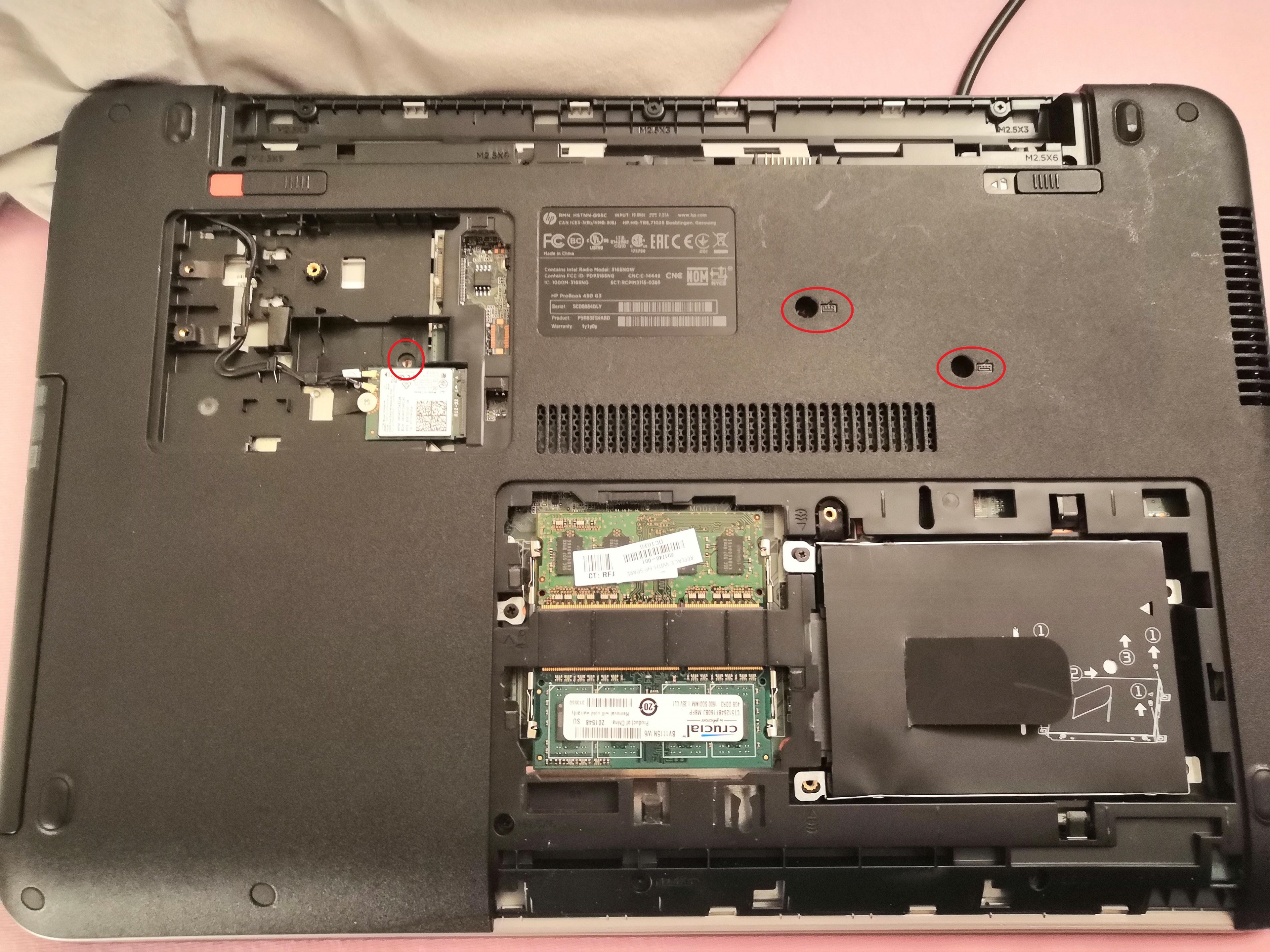

Hi,
plötzlich ist die Tastatur meines 450 G3 (aus 2012(?) ) defekt. egal was ich drücke, es kommen entweder gänzlich andere oder gar keine Zeichen. Mit externer Tastatur alles ok, also denke ich die Tastatur ist tatsächlich das Problem.
Habe jetzt nach Videos gesucht wie ich die Tastatur ausbauen kann aber bei allen Anleitungen sieht die Rückseite etwas anders aus als bei mir.
Siehe Foto: diese 3 Schrauben habe ich gefunden die mit Keyboard markiert sind (unter der HDD habe ich auch geschaut - nichts.
Trotzdem bekomme ich das Keyboard nicht raus.
Kann mir jemand weiterhelfen - ev. auf ein richtiges Video verlinken?
Danke!

Sieht nach deinem exakten Modell aus. Sieht man auch wie die Tastatur raus geht.

Vielen Dank für die rasche Hilfe - habs geschafft! :)
Edit: Tatsächlich scheint sich nur das Kabel gelöst zu haben (komische Konstruktion mit dem Einklemmen) - jetzt funktionierts wieder
