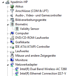

Bei meinem Probook 640 G1 gibts einen eigenen Punkt im Gerätemanager:
Genau dieser Punkt fehlt bei mir.
