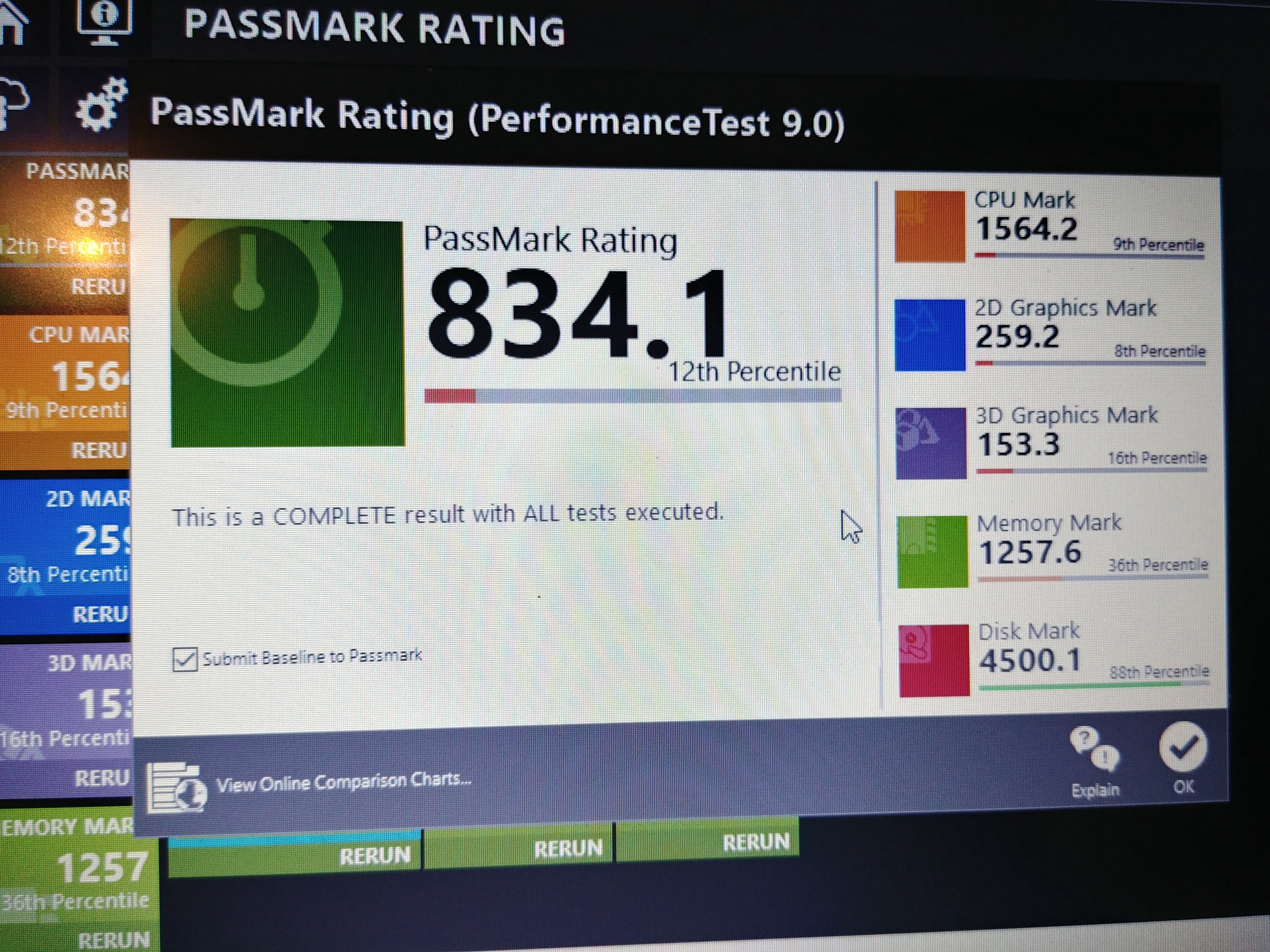

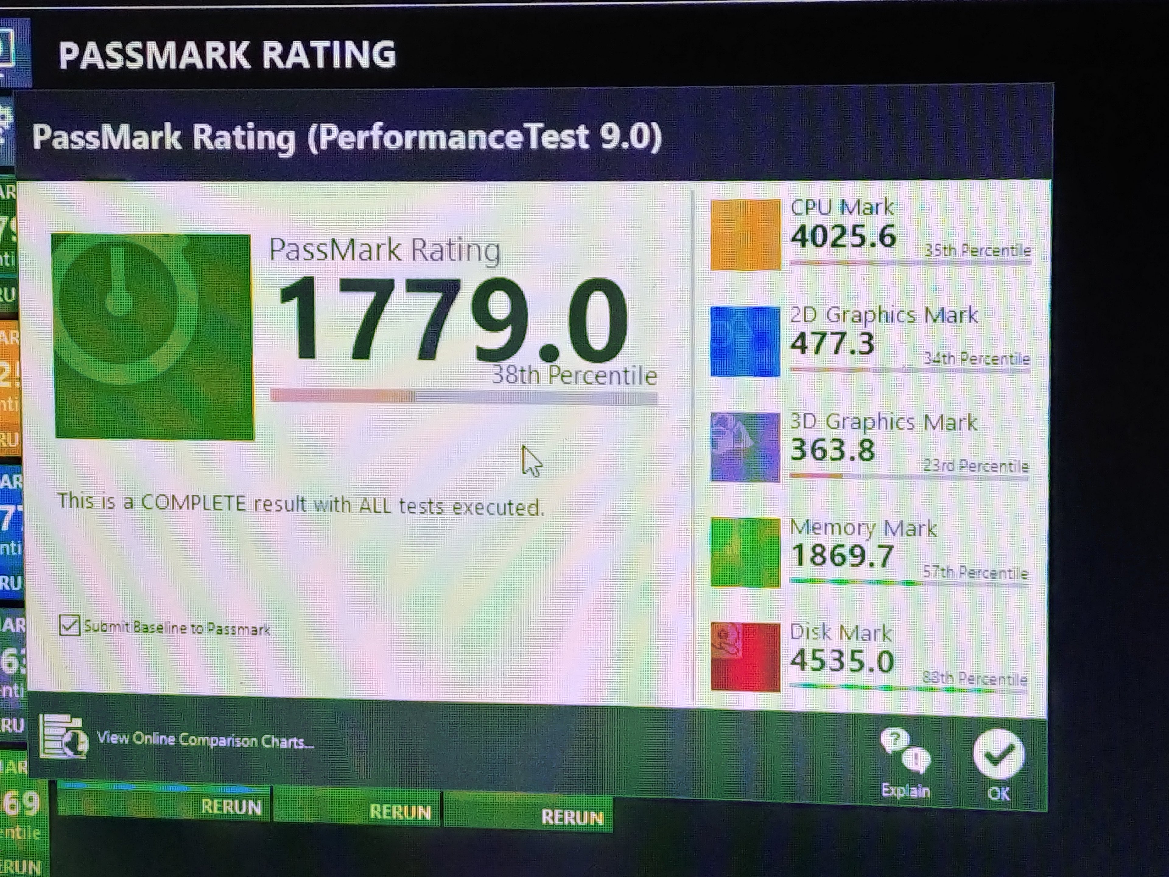

Update @Redirion @AllesNormal die CPU wurde erfolgreich (!) ausgetauscht.
Beim ersten start hat sich der Laptop direkt ausgeschaltet, beim 2. lief aber alles :)
Nacher kommen genauere Tests, aber es hat sich extrem gelohnt, es wurde aber eigentlich überall mindestens eine verdopplung erreicht.
Das einzige Problem bisher, der Lüfter dreht selbst im Leerlauf etwas stärker als davor.
Ich warte jetzt aber erstmal ab, bis sich das ganze eingelaufen hat.
Reaktionen: Redirion
