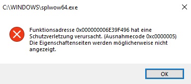

Es geht um den "HP Color LaserJet CM2320nf MFP - CC436A" und Windows 10. Drucken geht aber die Druckereinstellungen (Eigenschaften) lassen sich nicht mehr aufrufen. Es kommt immer die Fehlermeldung von splwow64.exe:
"Funktionsadresse 0x000000006E39F496 hat eine Schutzverletzung verursacht. (Ausnahmecode 0xc0000005). Die Eigenschaftenseiten werden möglicherweise nicht angezeigt."
Das Problem trat plötzlich auf und Neustart von PC und Drucker haben nicht geholfen.

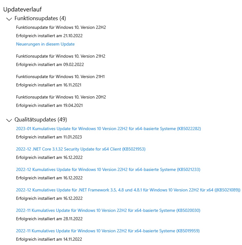

Hattest du Windows 10-Updates ins letzter Zeit installiert?
Zum Testen, ggf. diese deinstallieren, neu starten und nochmal versuchen die Druckereinstellungen aufzurufen.

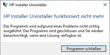

Mhh, beim Deinstallieren habe ich jetzt diese beiden Fehlermeldungen erhalten:
Was sollte ich jetzt tun?
Hier der Updateverlauf:
