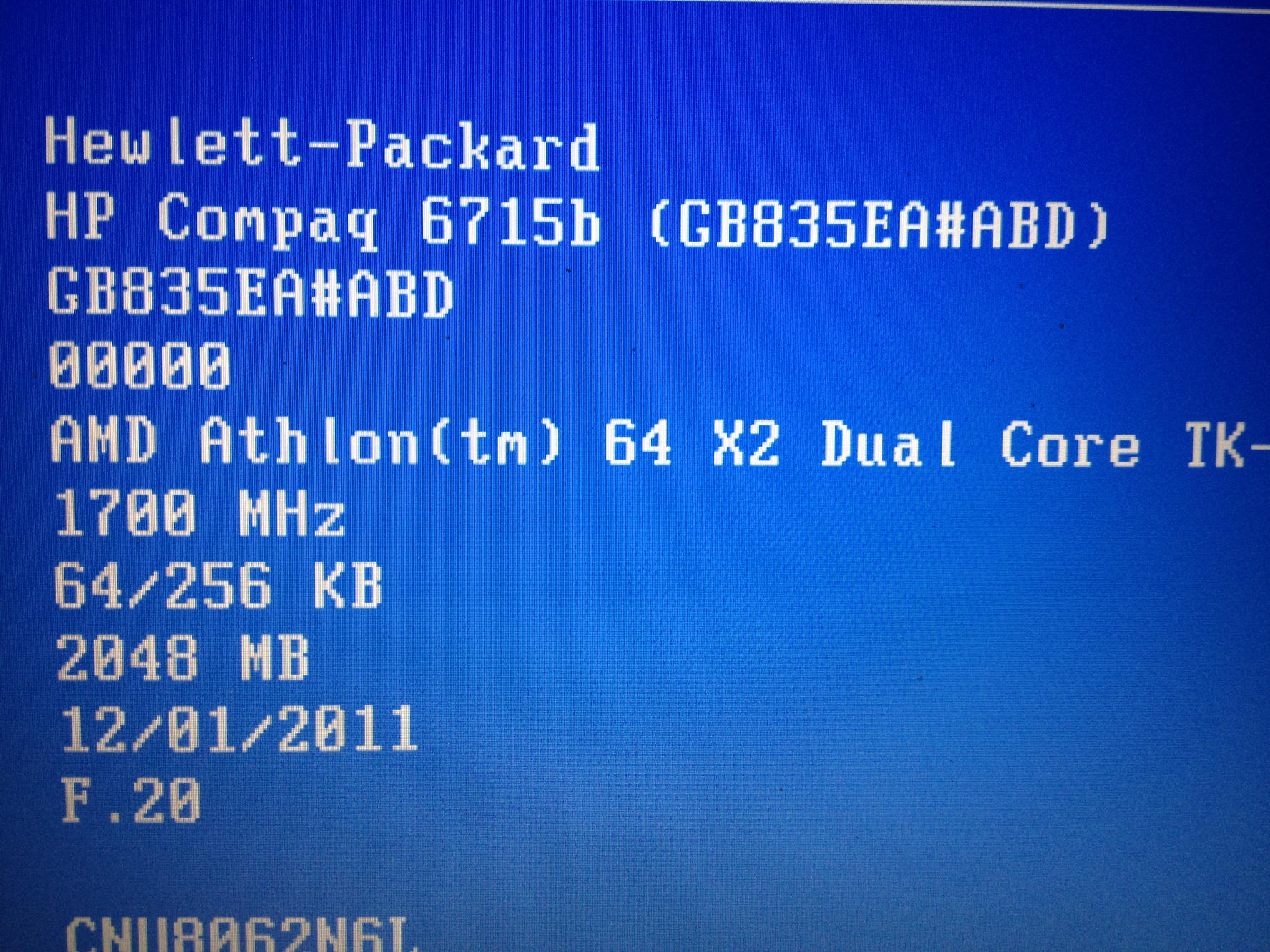

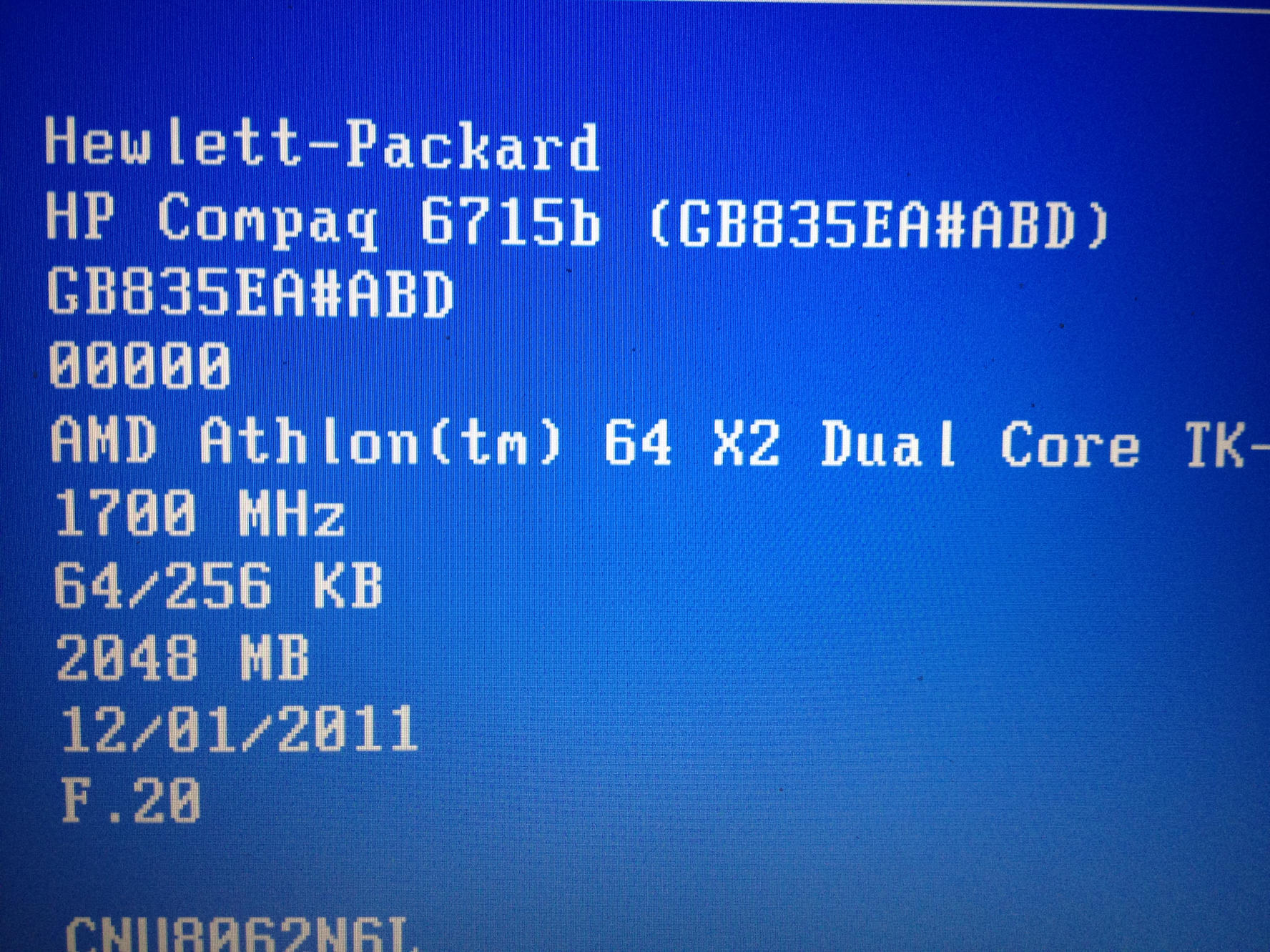

Ich habe das gleiche Notebook und habe 2 x 2 GB DDR 2-667 Corsair ValueSelect VS2GSDS667D2 RAM eingebaut.

Ich glaube nicht dass das aktuellste Bios drauf ist.
Wo sehe ich das und wo kann ich die aktuellste Version herunterladen?

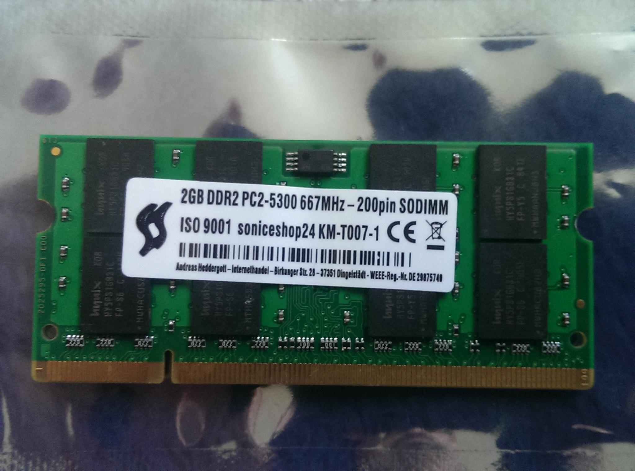

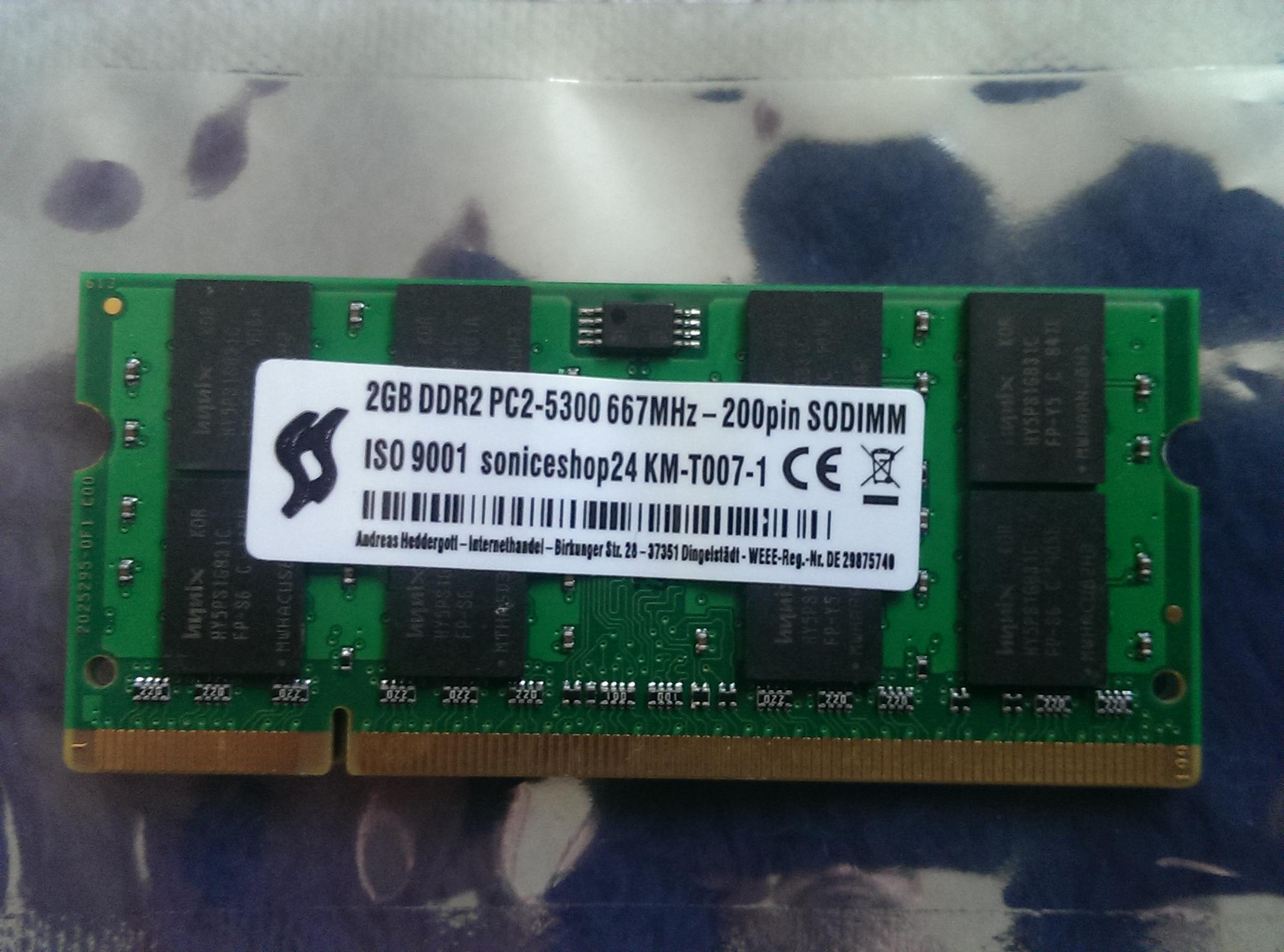

Ich habe mir folgenden RAM zugelegt, der sollte eigentlich passen:

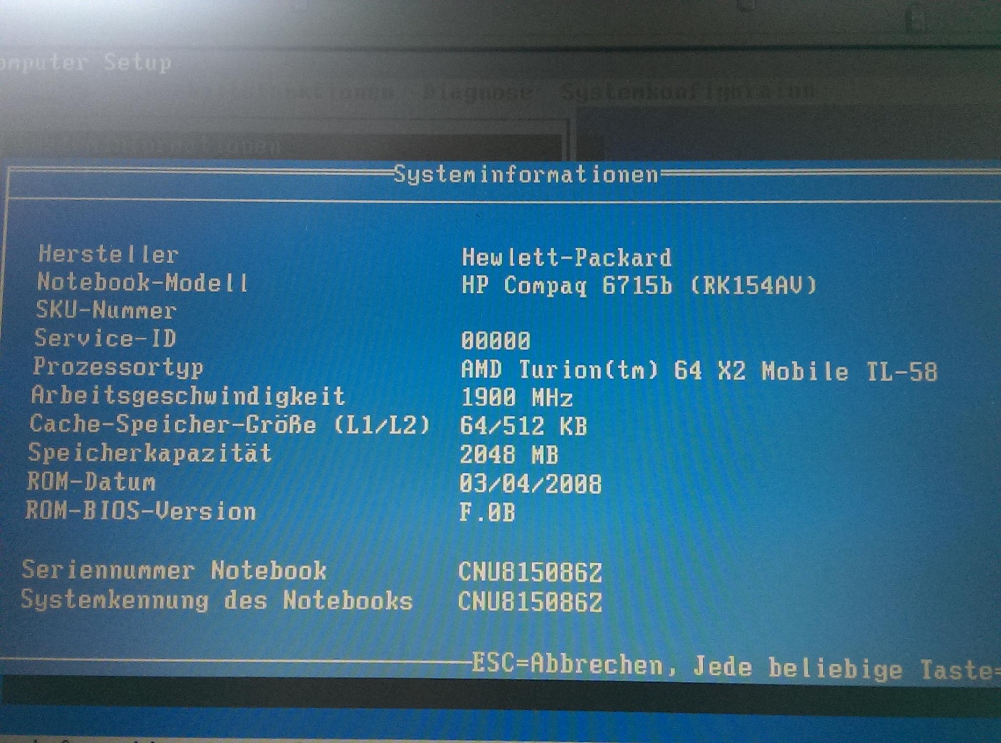

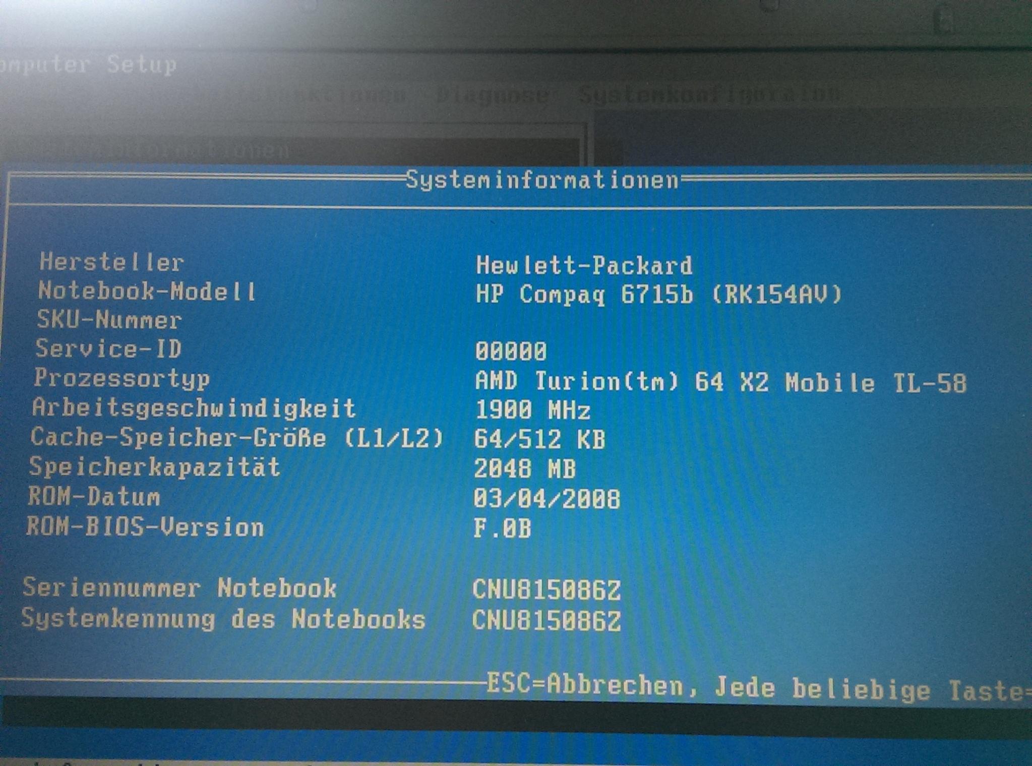

Das habe ich im Bios gefunden
ich denke das es ein ganz altes Bios ist.
Ich nutze auf dem HP Linux "Opensuse 13.2" da werde ich bestimmt nicht so einfach das Bios updaten können,oder ?
Das BIOS scheint sogar relativ aktuelle zu sein, zumindest wenn man dem Versionsverlauf auf der HP Seite glauben schenkt - demnach gibt es nur eine aktuellere Version, welche jedoch keine expliziten Bugfixes enthält (außer verbesserte Flash-Routine).
