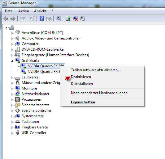

Du kannst im Geräte-Manager die Intel-Grafikkarte einfach deaktivieren grafikkarte-deaktivieren.png
Okay habe aber mal probiert nur die ATI Grafikkarte zu installieren und die Intel uninstalliert zu lassen. Leider keine Besserung

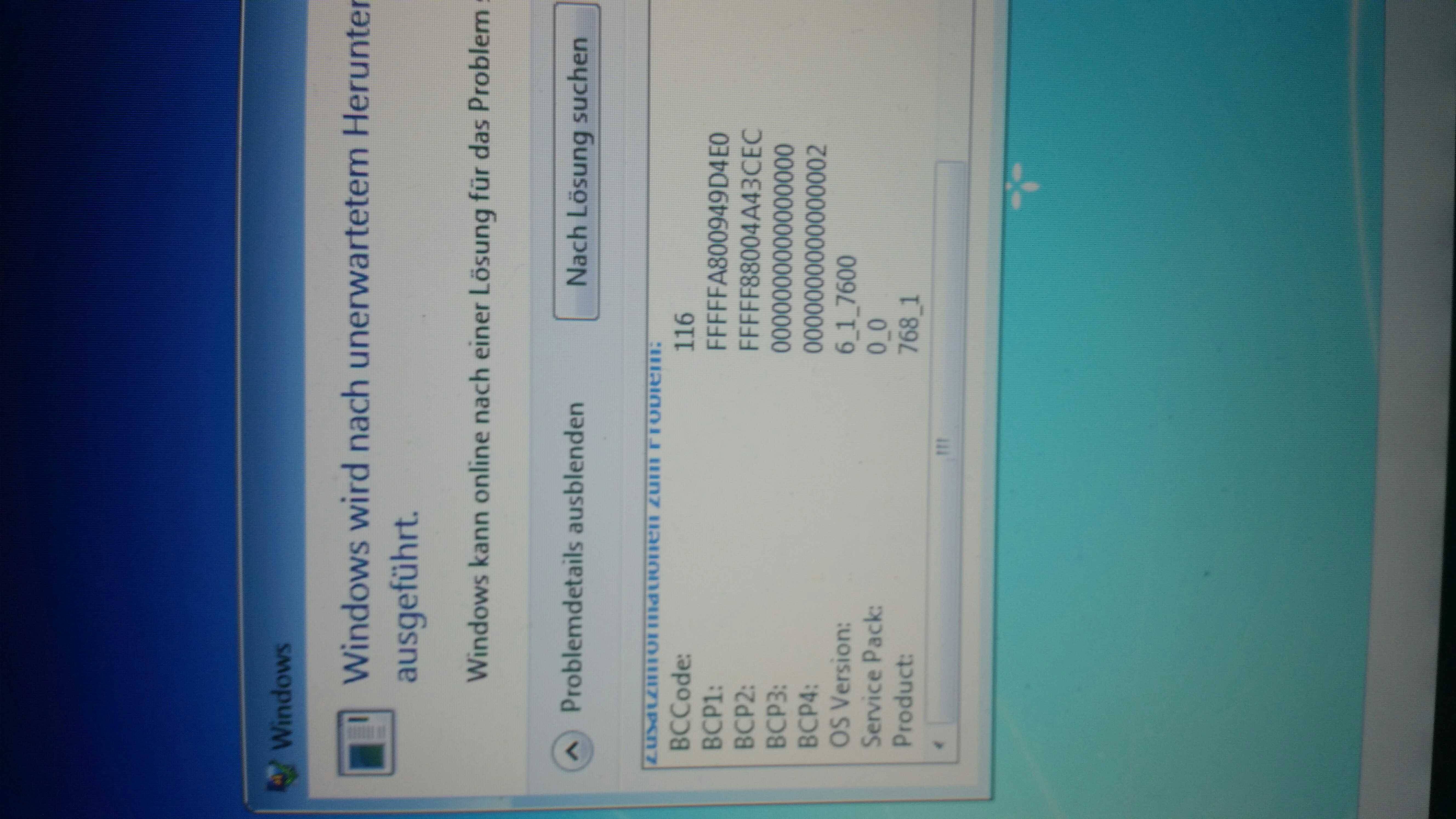

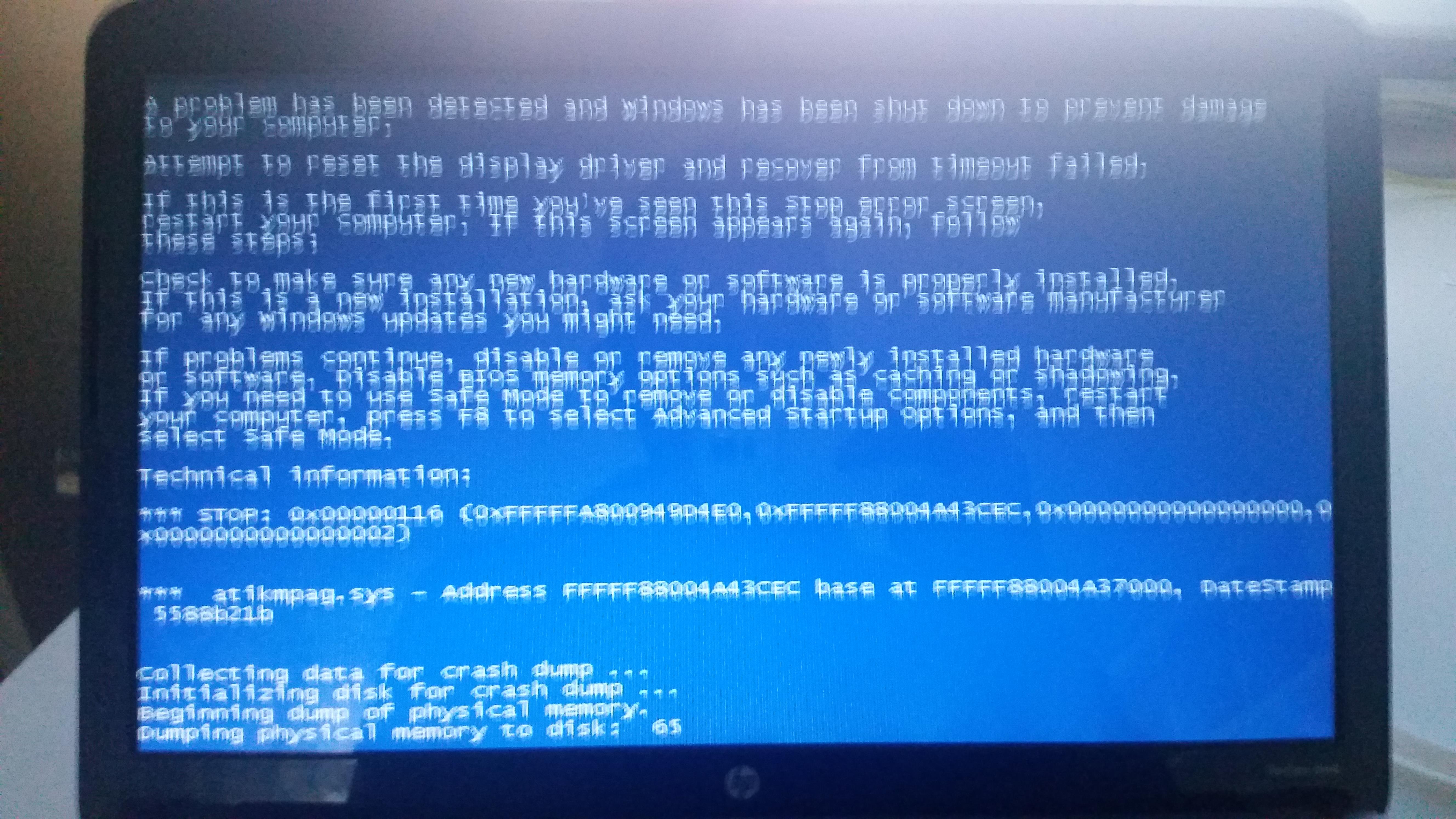

kannst du den bluescreen fotografieren bzw. den Fehlercode den er ausgibt hier posten?

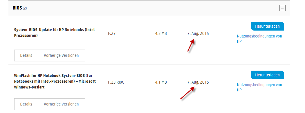

PS: Überprüf mal ob es ein BIOS-Update gibt....das könnte auch helfen.
nachtrag:japp es gibt ein Update für BIOS...bitte installieren.grafikkarte-deaktivieren.png
Konnte ich leider nicht machen da der Fehler nicht mehr kam..

Hab den bluescreen bekommen nachdem ich das erzwingen der treibersignatur erzwungen habe.. Nebenbei noch gesagt das ich den gepatchten Treiber von lashcat installiert habe und somit die ATI aktiviere..
