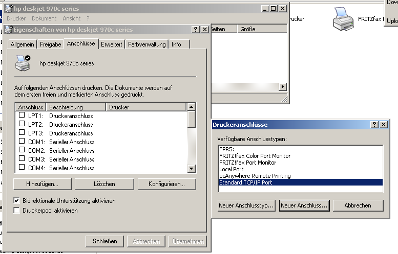

Hast Du dem Drucker auch gesagt das er am TCP/IP Port hängt?

das würde ich gerne tun. Leider ist auf der Seite mit den Anschlüssen alles "ausgegraut" und nicht veränderbar. Ich vermute fast, das ist ein Benutzerrechteproblem unter VISTA.
Ich bin also weiterhin ratlos. Übrigens wird er als lp0 an 192.168... auch korrekt angezeigt. Wenn ich jetzt sage "Druckvorgang fortsetzen" ist er ca 15 Sek. "bereit" und anschließend wieder "angehalten".
