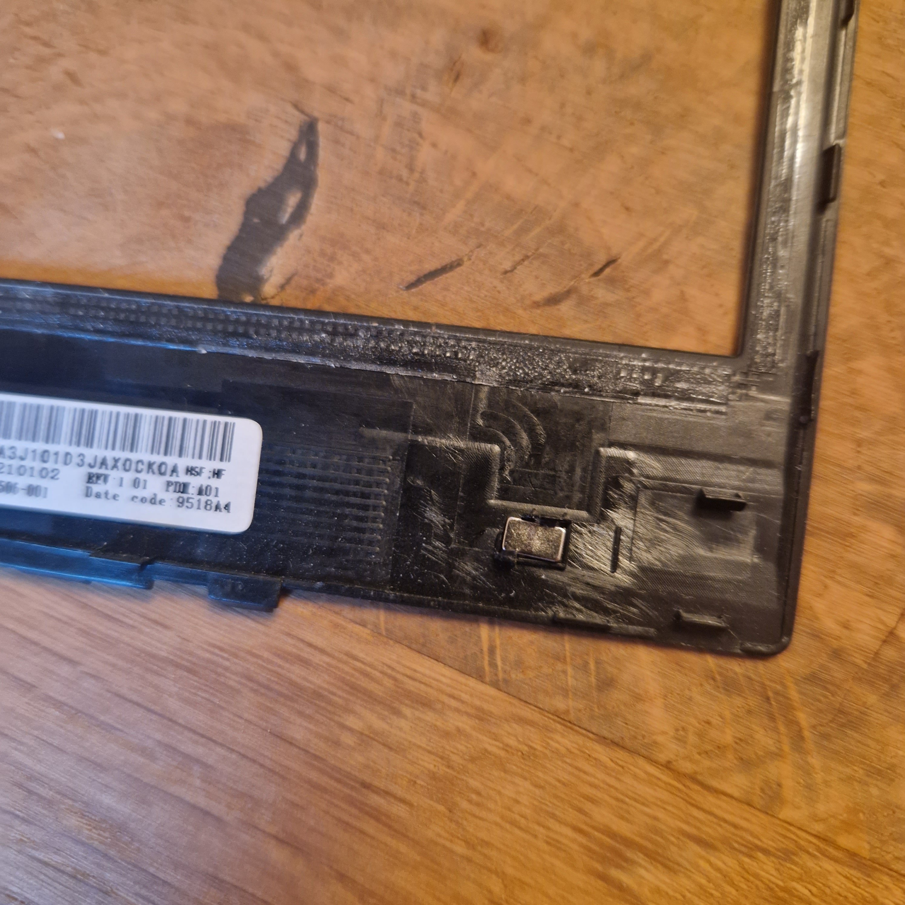

Hallo zusammen.
Ich bin seit Neustem im Besitz eines 840 G5.
Mein Problem ist, dass der Zustand meines Deckels nicht erkannt wird. Also ob geöffnet oder geschlossen.
Normalerweise sollte beim Zuklappen das Gerät in den Energiesparmodus gehen. Aber das macht er nicht. Man erkennt auch, dass das Display hell bleibt.
Ebenso wurde im Bios aktiviert, dass beim Öffnen des Deckels, das Gerät booten soll. Das macht er leider auch nicht.
Ich habe das Gerät geöffnet und nach einem Schalter gesucht. Aber nichts gefunden.
Also ein mechn. Schalter an den Scharnieren ist nicht verbaut. Ich vermute, dass er es über einen Magnetschalter oder Hallgeber erkennt.
Nur wo ist Dieser verbaut?
Eventuell hat Jemand Erfahrungen oder eine Idee, was ich hier machen könnte.
Vielen Dank

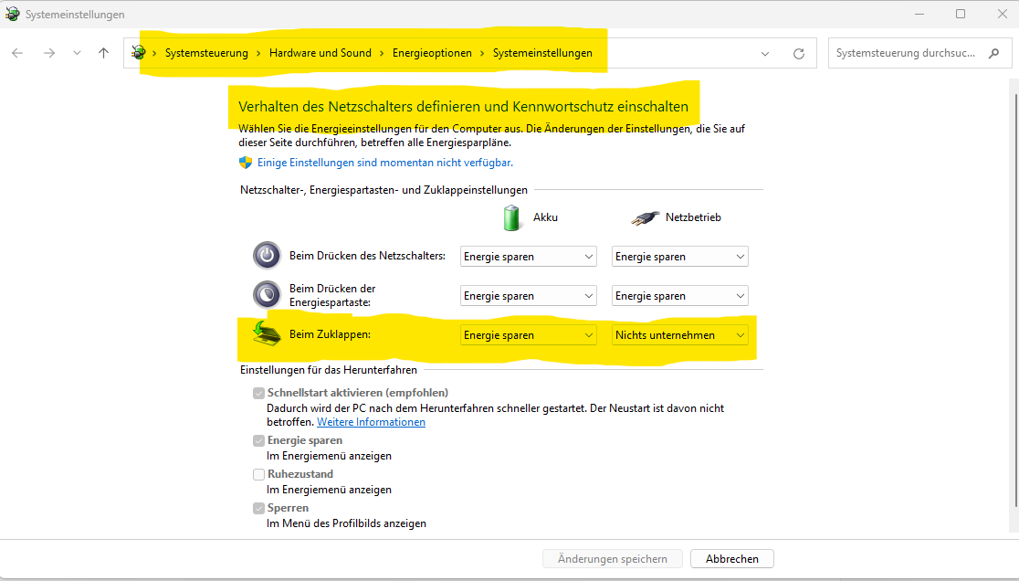

zumindest das standby beim deckel zuklappen ist eine option die im Betriebssystem eingestellt werden muss.
wahrscheinlich ist es über einen reed schalter gelöst und der magnet sollte in dem display rand sitzen

Schon mal die Einstellungen in Windows gecheckt?
Die Windows Einstellungen sind egal, wenn nichtmal das einschalten beim aufklappen funktioniert.

Beim G7 und G8 gibt es auf dem USB Board einen Sensor, welcher mit einem Magenten im Displaydeckel reagiert, so wird es vermutlich bei deinem G5 auch sein, da bin ich mir aber gerade nicht sooooo sicher. Auf jeden Fall ist es ein Sensor Problem.

Der Magnet befindet sich im unteren Teil der Displayabdeckung.
Dieser hatte sich gelöst und hing dann am Displayrahmen und somit an der falschen Position.
Der Sensor dafür sitzt also auf der Platine vom Power-Button.
Den Magnet habe ich wieder an die richtige Stelle verbaut und schon funktioniert wieder alles.

Also wie beim G7/G8, nur das dort der Sensor auf dem USB Board sitzt, da es dort keine Einschaltplatine mehr gibt.
