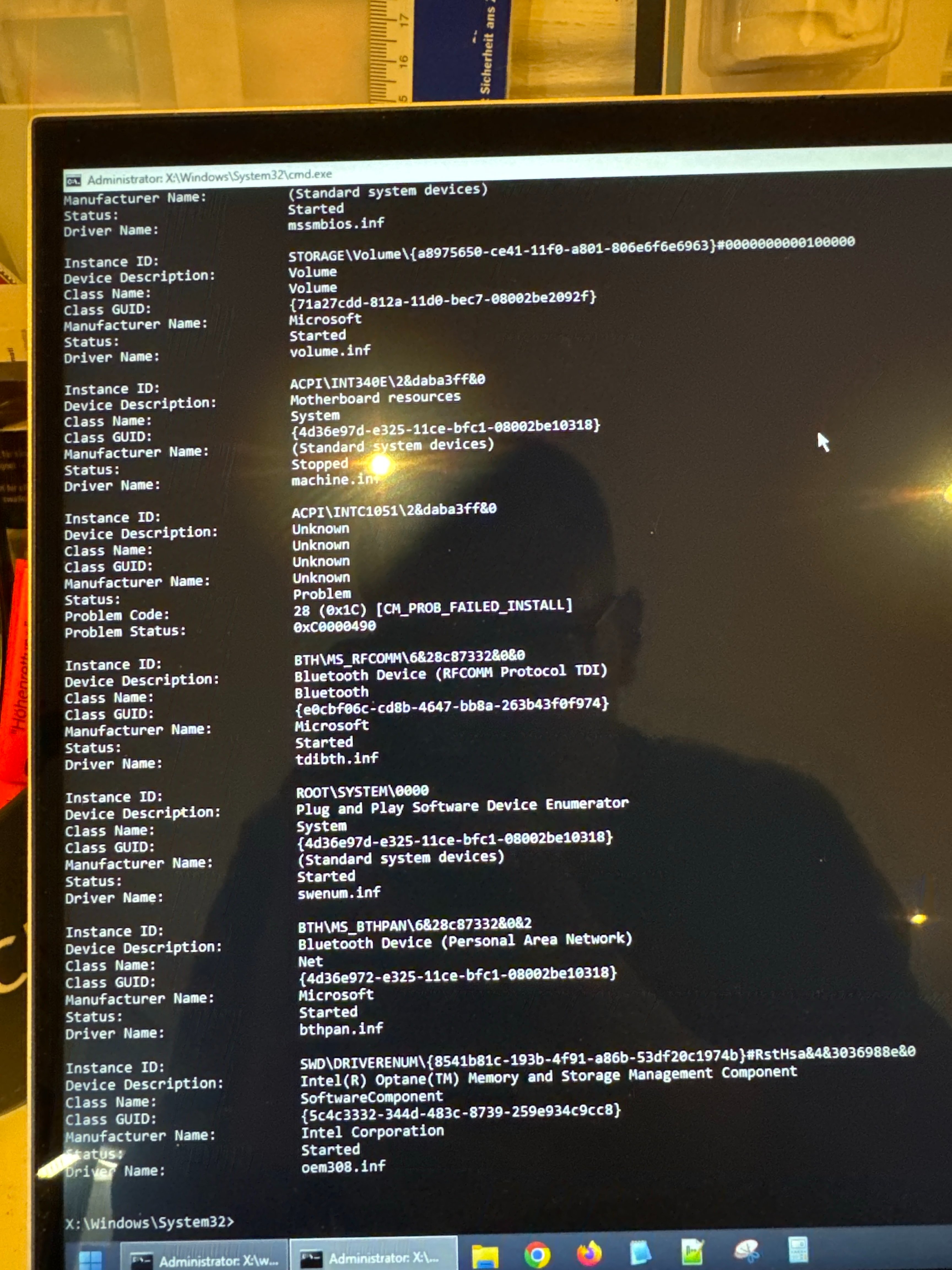

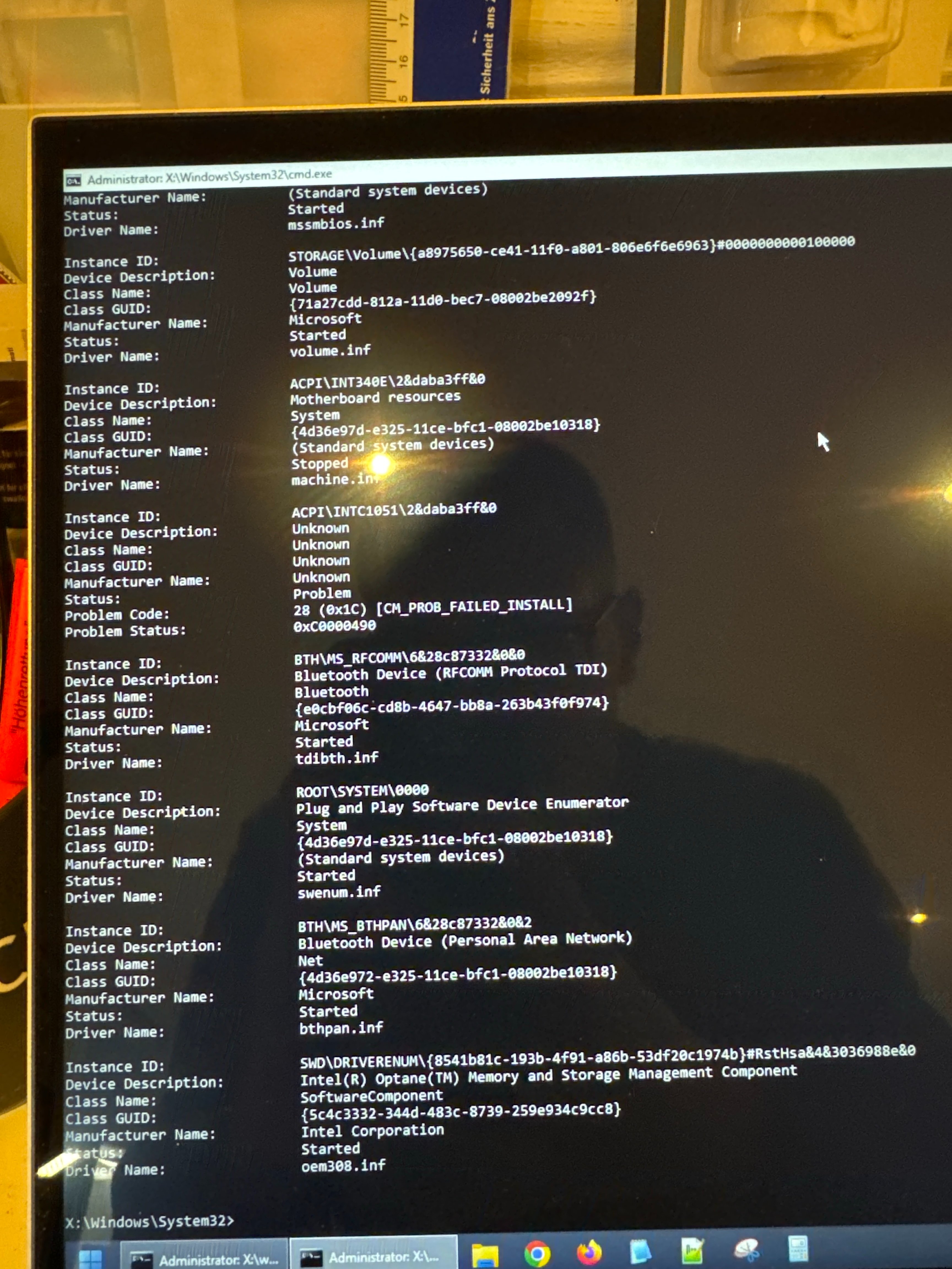

Zusätzlich habe ich in Hiren’s per pnputil geprüft:
  • Intel Storage-Komponenten sind aktiv, u. a.
    • Intel(R) Optane(TM) Memory and Storage Management Component
    • Treiber läuft (z. B. oem308.inf)
  • Das deutet stark darauf hin, dass:
    • SSD
    • NVMe-Controller
    • Board
      nicht defekt sind

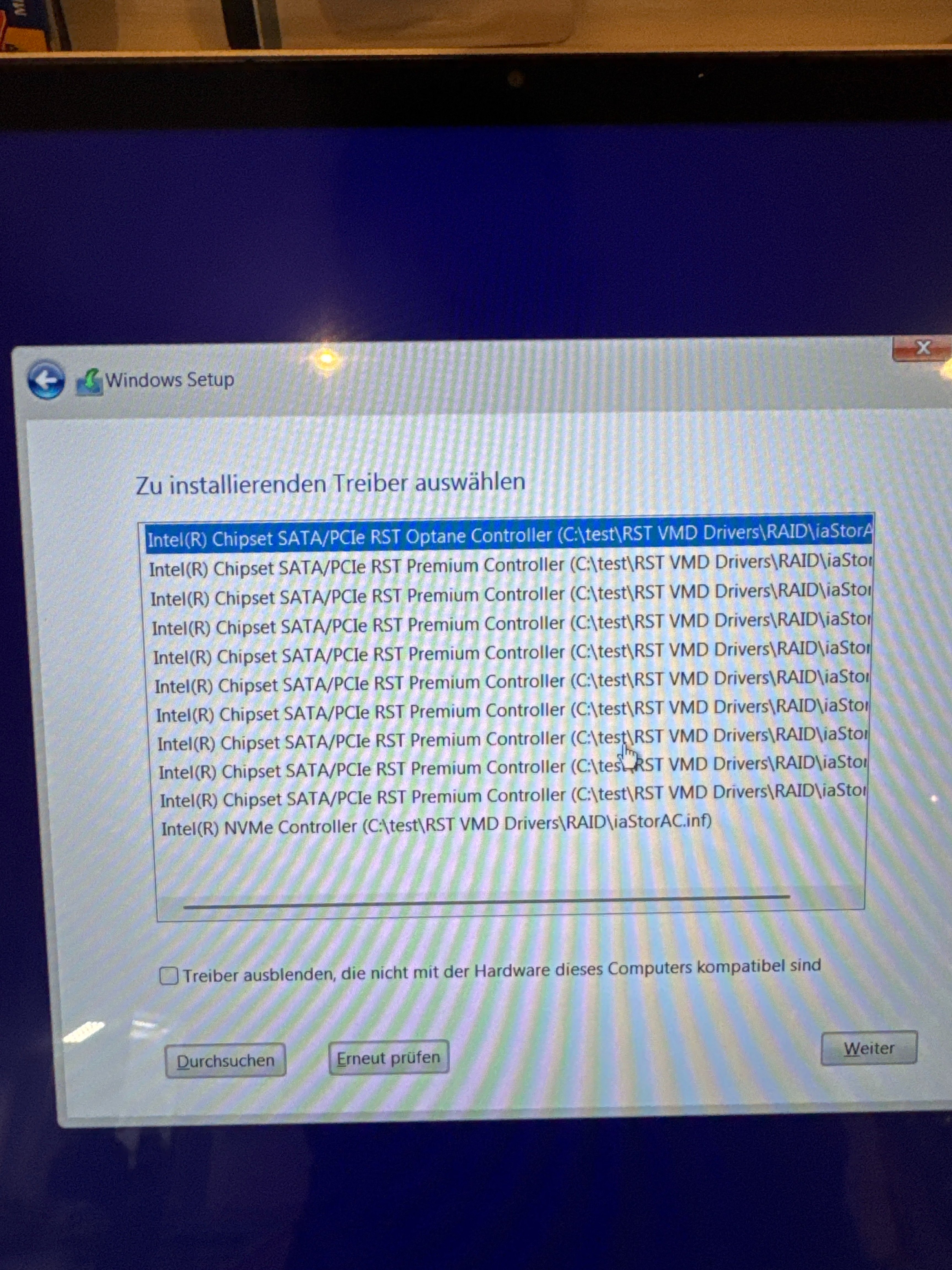

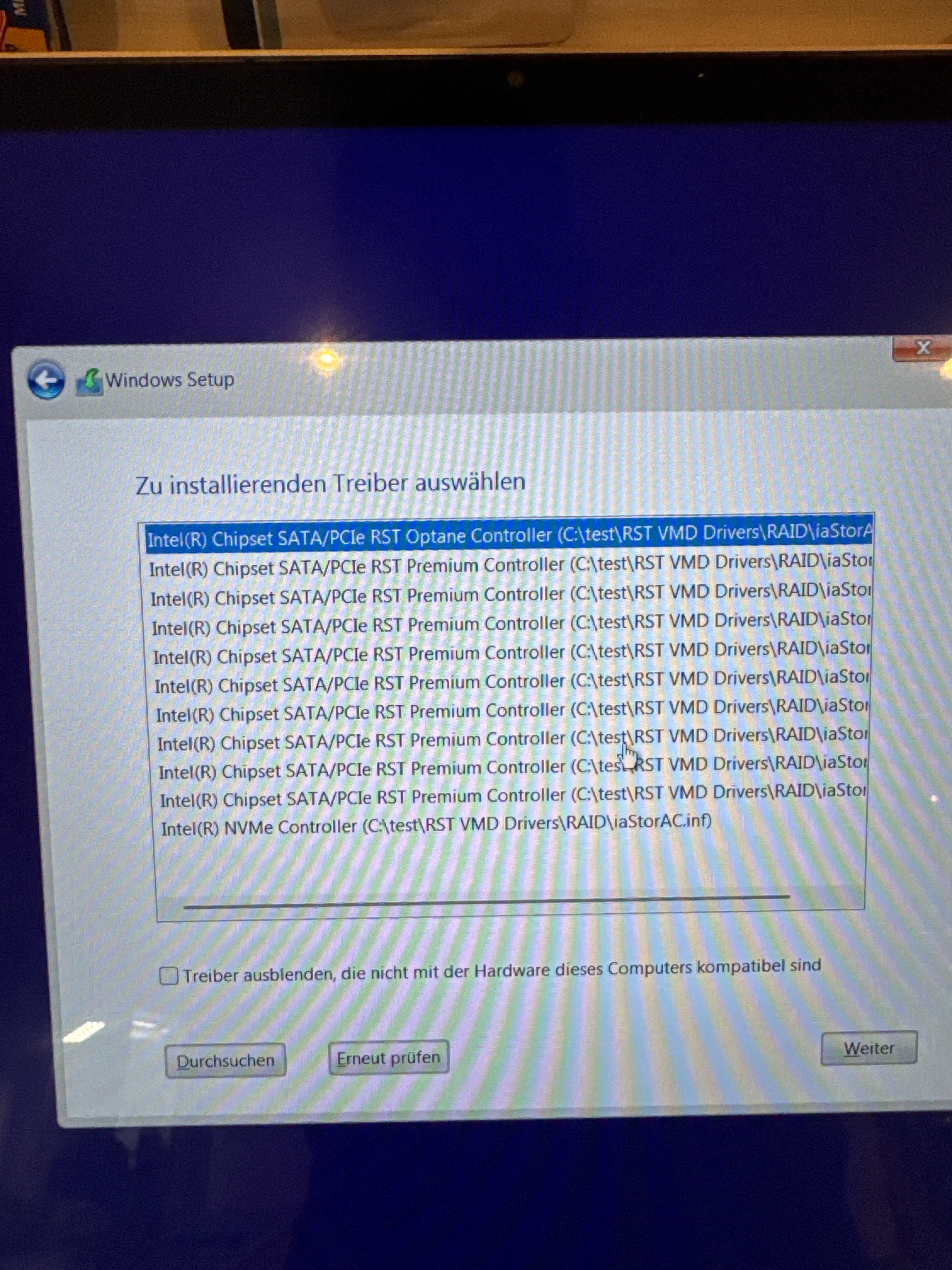

Hast du es mit dem letzten Treiber ganz unten aus Bild 1 versucht?
Hab mal bei HP die " Intel Rapid Storage Technology Driver 18.7.0.1002 Rev.E" runter geladen. Nach dem ausführen der exe wird ein Ordner in Laufwerk C: erstellt darin ist ein weiterer Ordner "F6" diesen brauchst du normaler weise mit auf dem Stick.
Hi firewheels, yes den letzten und den obersten habe ich jeweils getestet. Danke dir! Leider wird die SSD weiterhin nciht angezeigt, meinst du es ist ein Treiberding oder eher HW defekt?

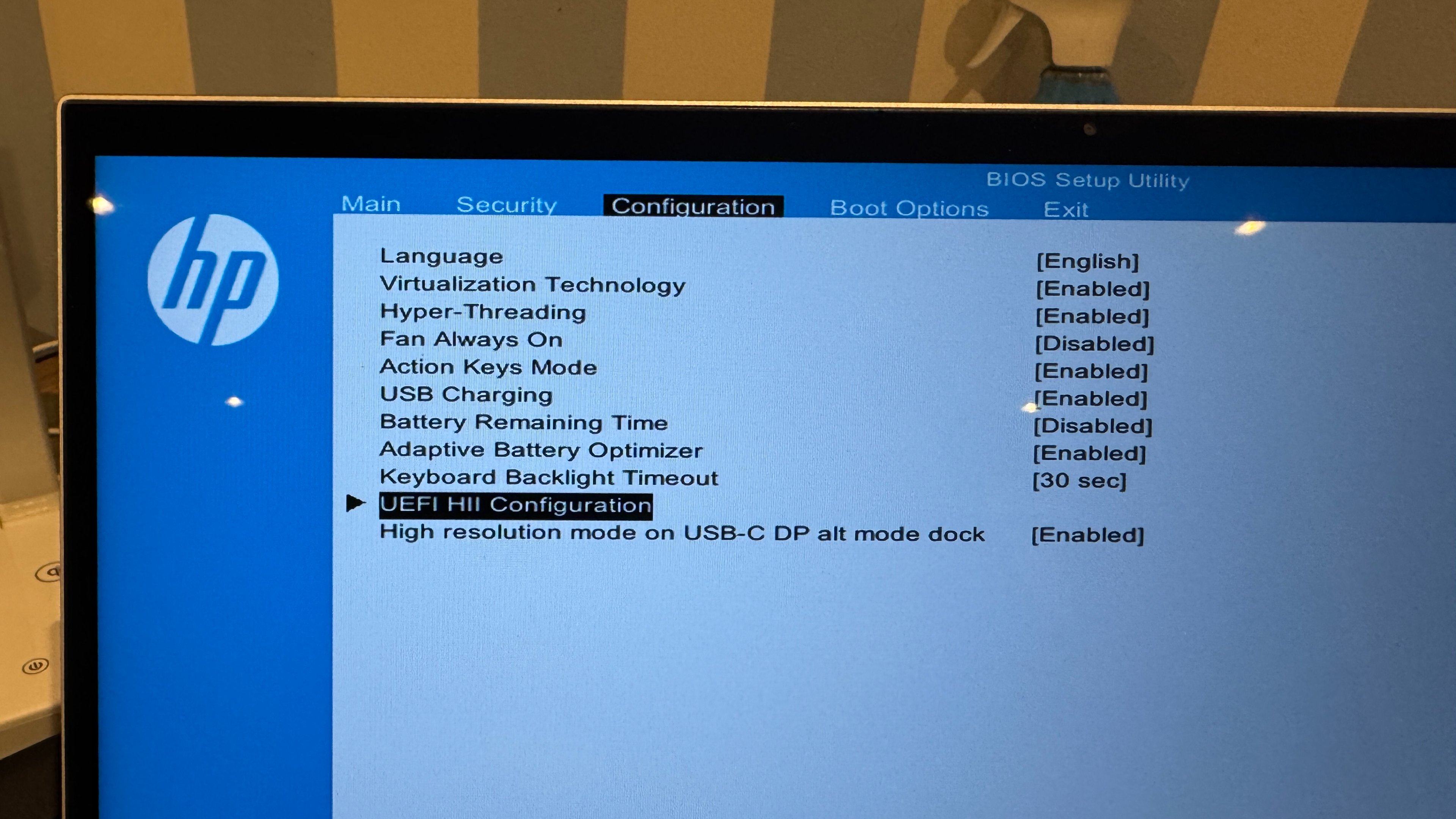

Solange du mit dem VMD-Krempel unterwegs bist, wirst du immer wieder auf derartige Probleme stoßen.
Die WinRe Umgebung kann nicht funktionieren. Backup/Recovery Prozeduren funktionieren ebenso nicht.
Finde die VMD Einstellung im BIOS und deaktiviere sie.
INACCESSIBLE_BOOT_DEVICE ist zu 95% ein Treiberproblem.
Reaktionen: cvzone und luisduhme

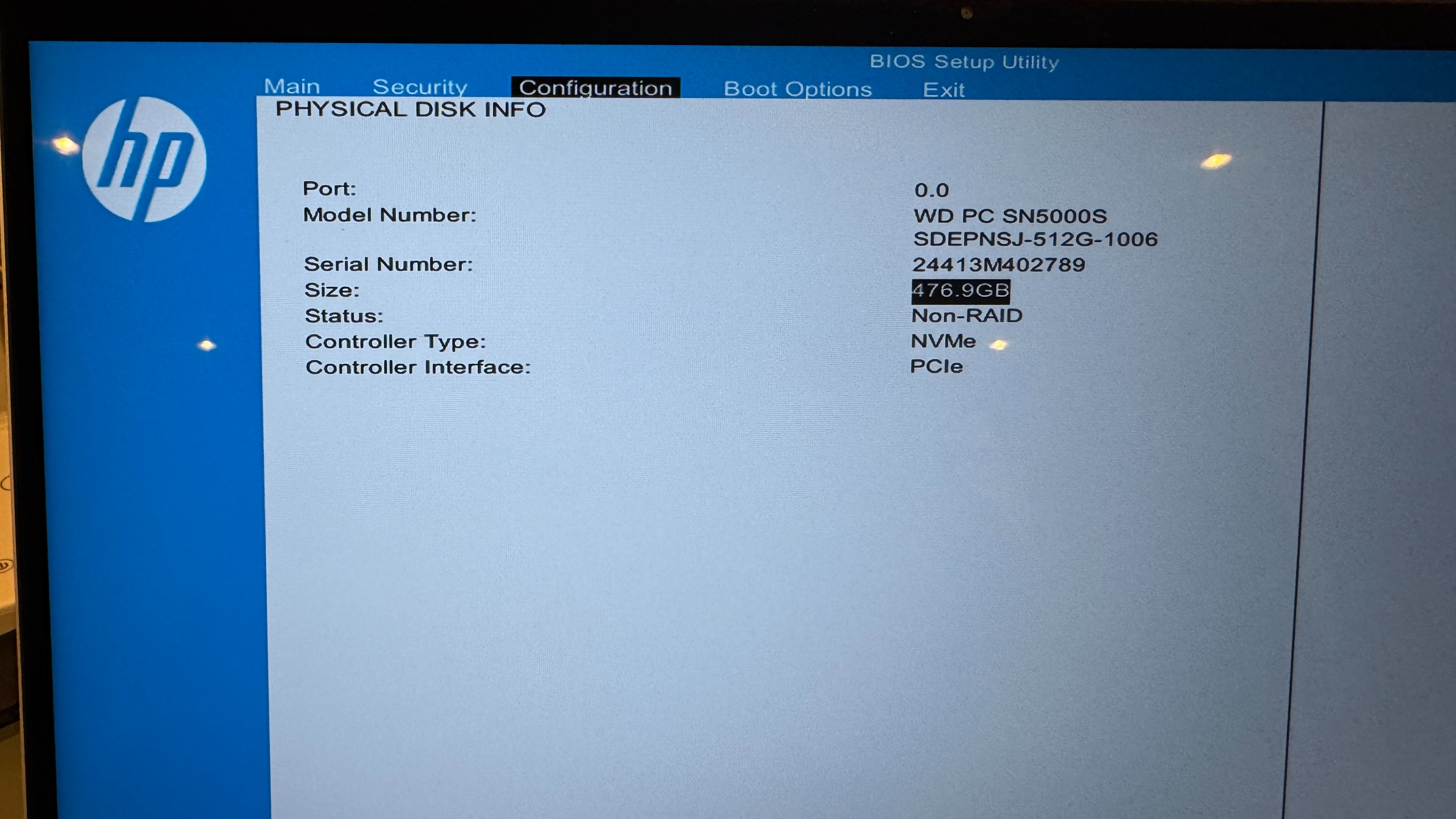

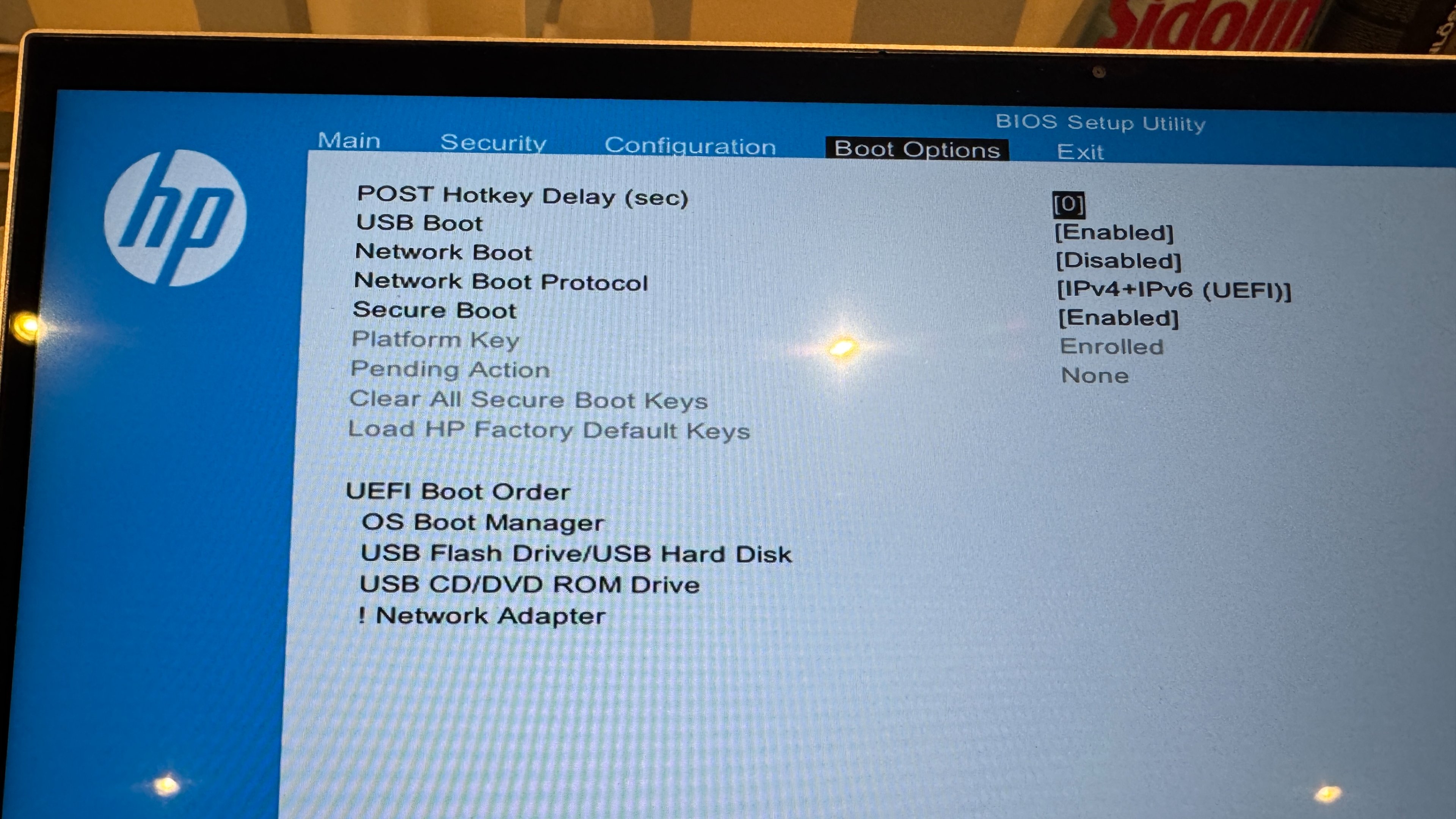

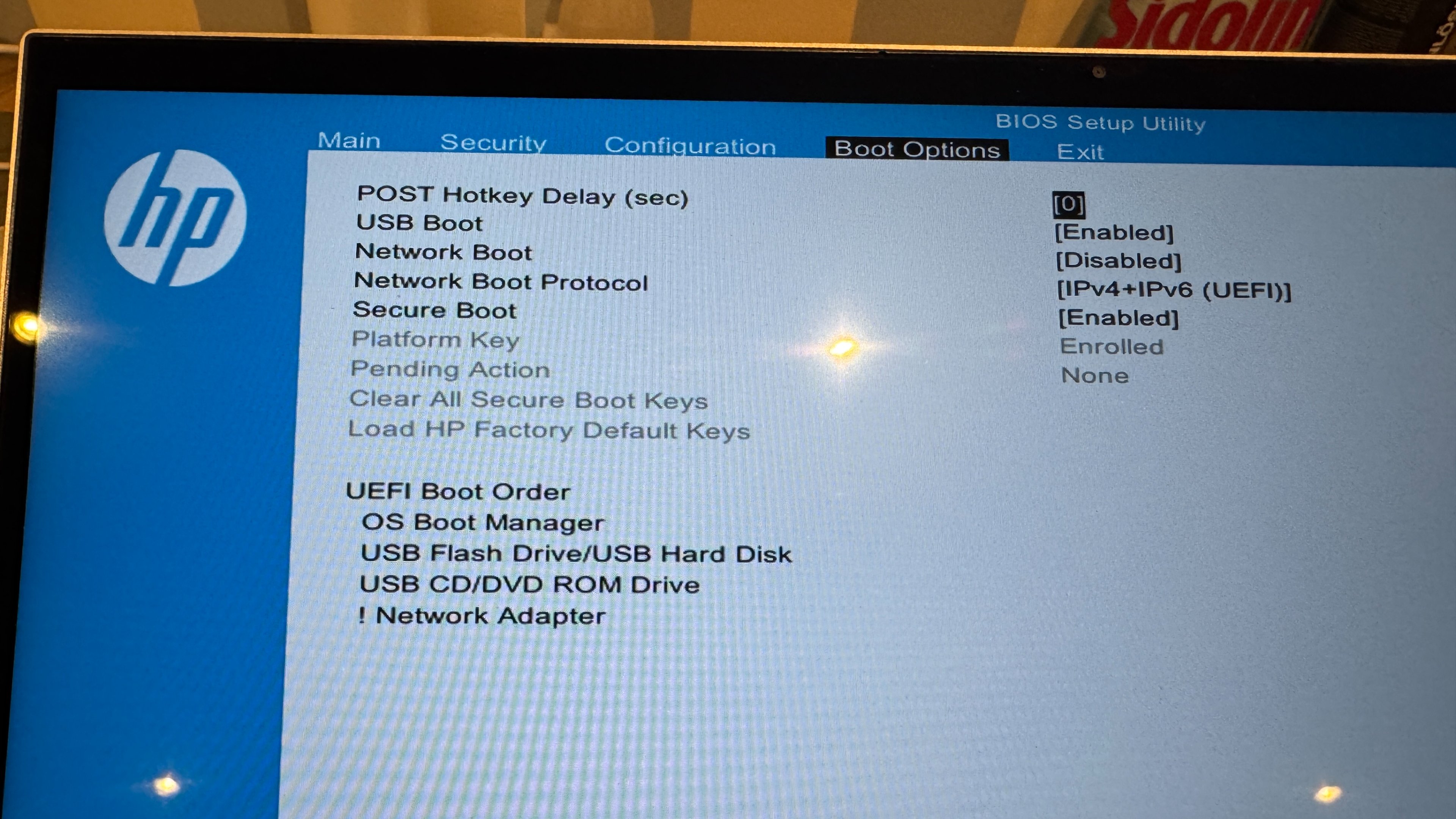

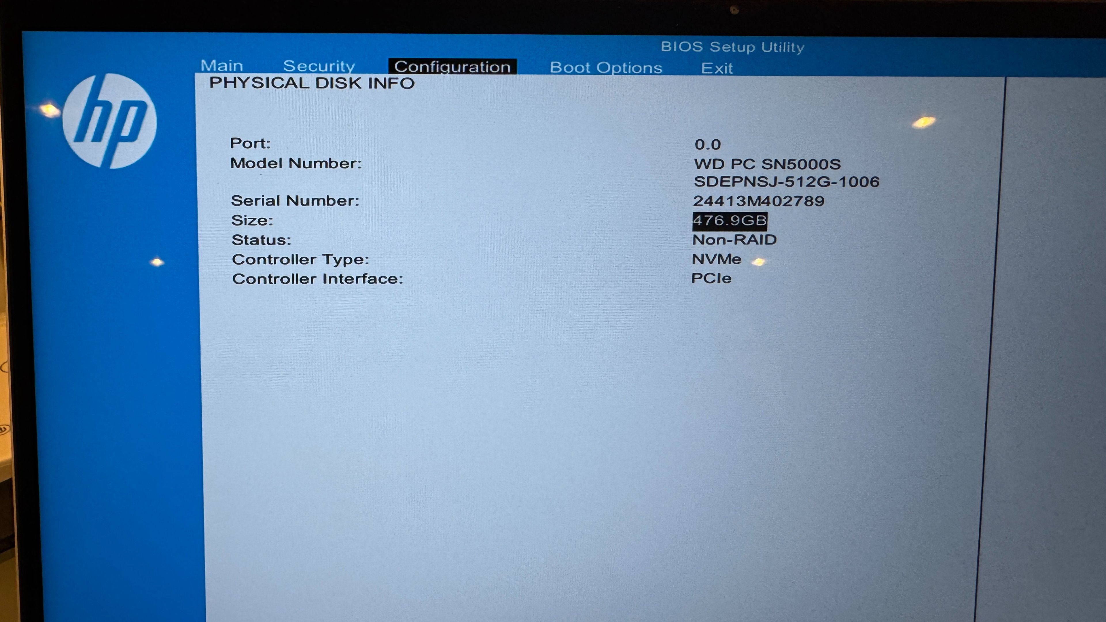

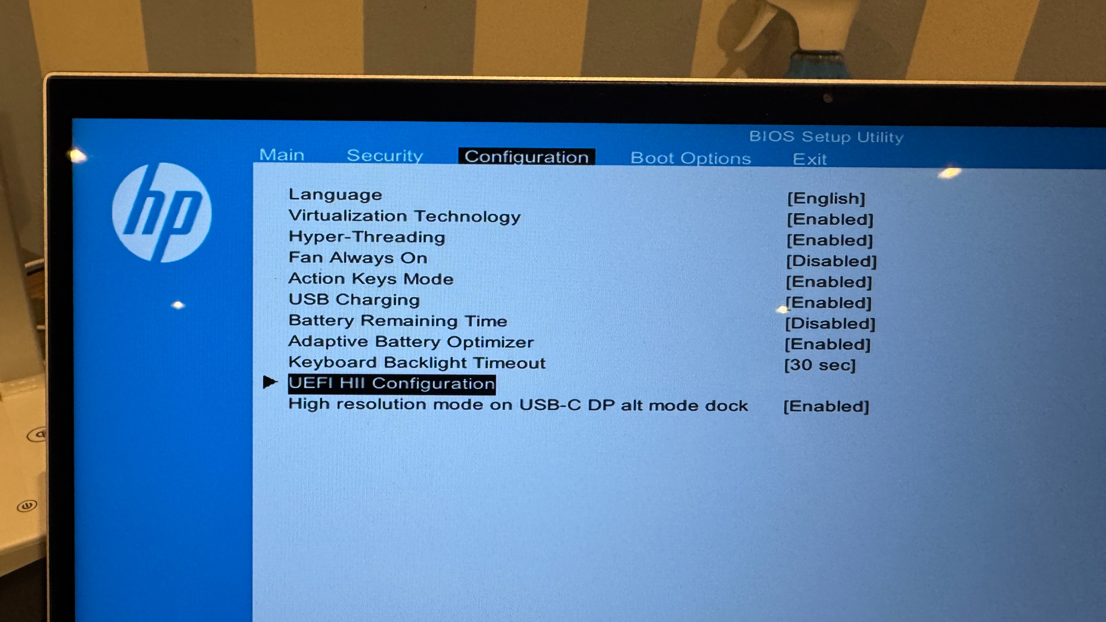

@Baltimore Es gibt leider keine VMD Einstellung. Hab das neuste BIOS drauf. Kann ich ggf die "Firmware" des Contollers updaten? gibts dann so ne Einstellung?

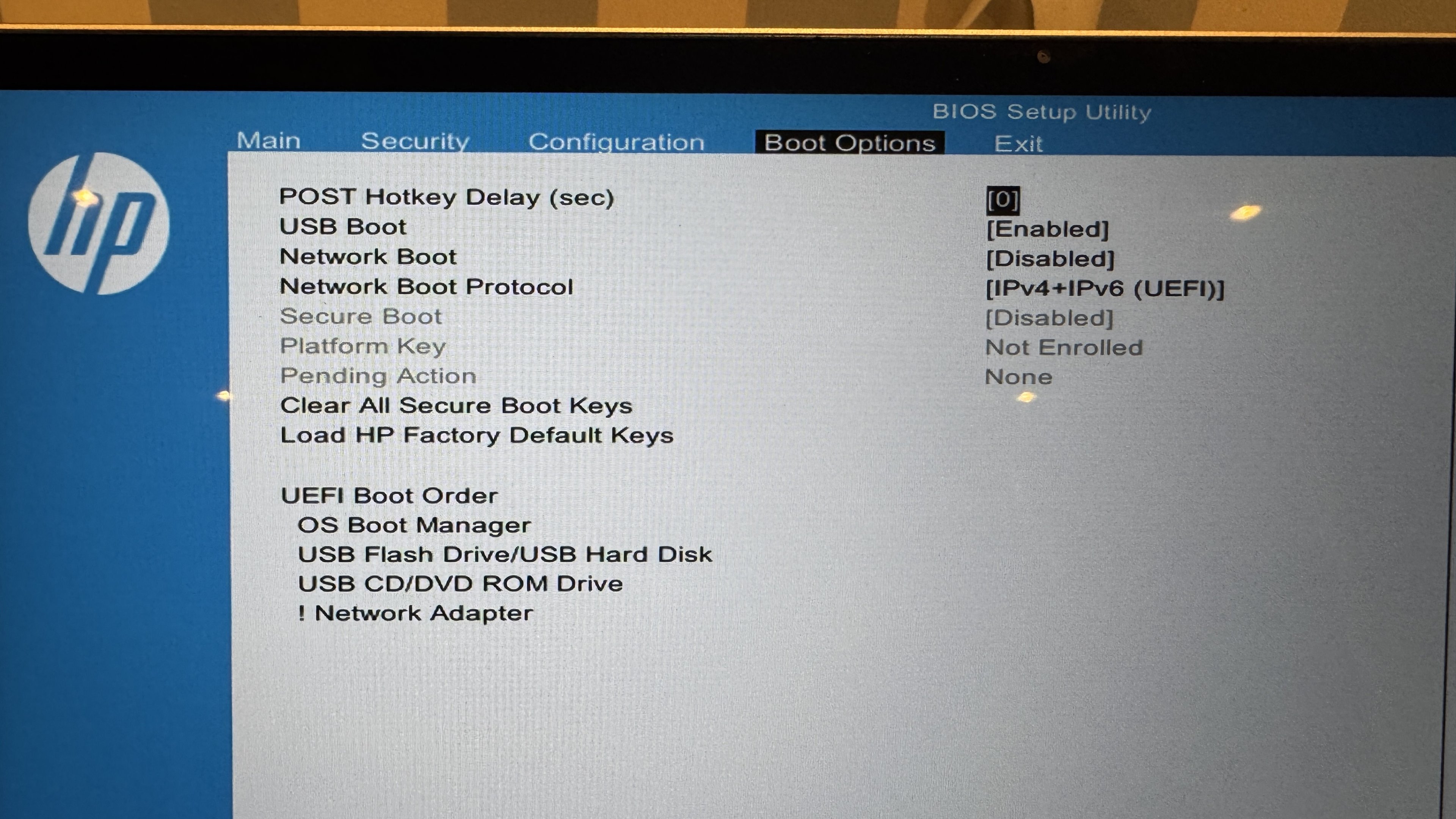

Manche Einstellungen sind erst dann verfügbar, wenn man zuvor ein BIOS Passwort setzt. Das sollte man aber danach wieder deaktivieren, denn nach 4 Wochen hat man es vergessen.
Reaktionen: luisduhme

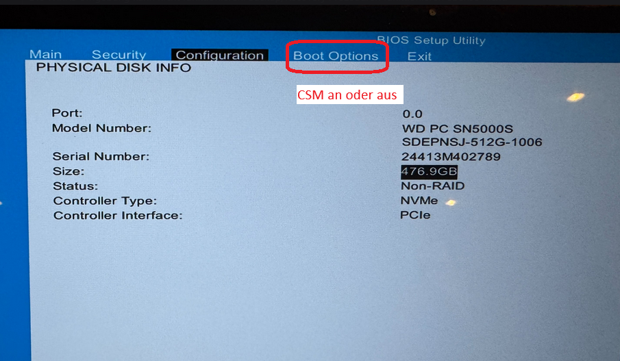

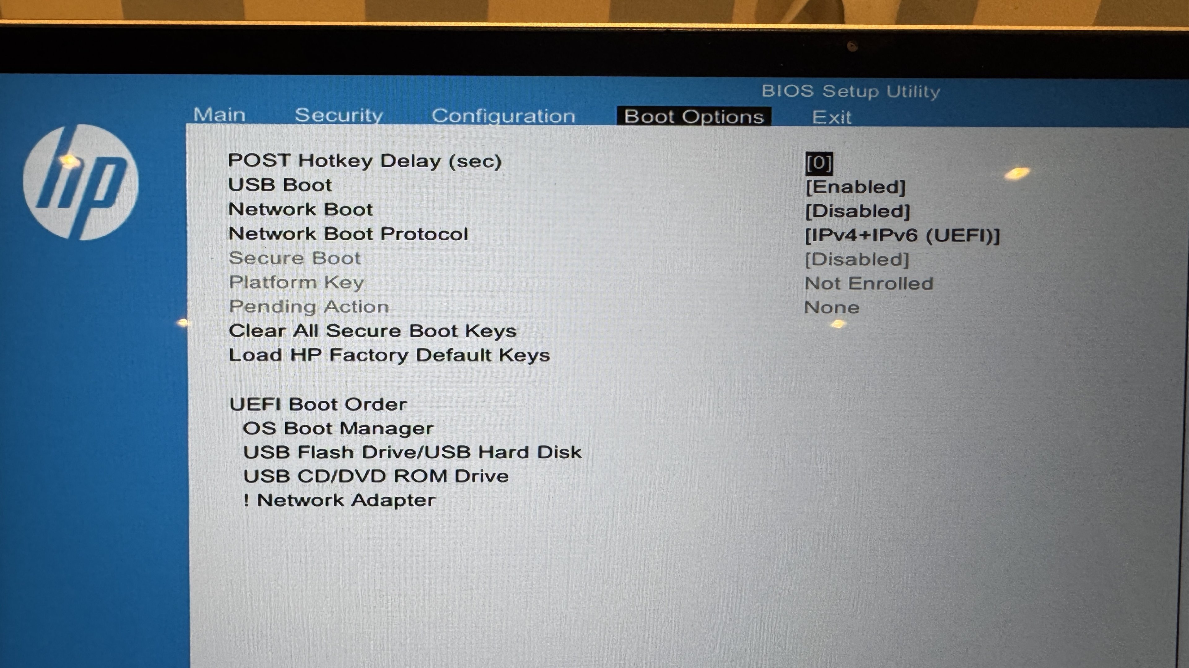

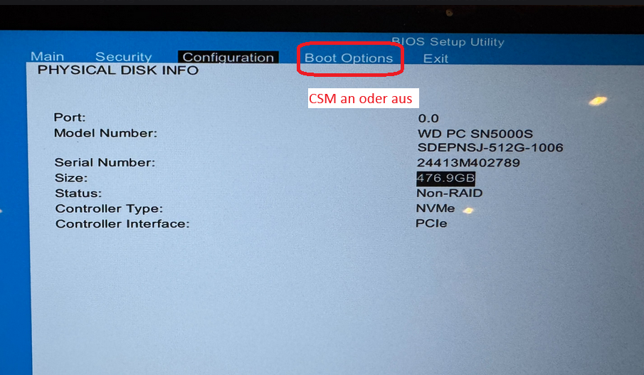

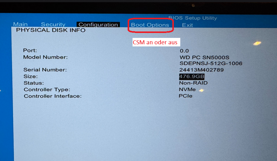

PonJoe58 schrieb:
Zeig mal den Reiter Boot, ob es eine Option CSM an oder aus gibt.
Hier ist leider nix mit CSM... ganzes BIOS im YT Video:

@Ultra_Force BIOS_Password testet, bzw laut HP "Administor Password" leider ohne Wirkung, man konnte nur CSM ausmachen.

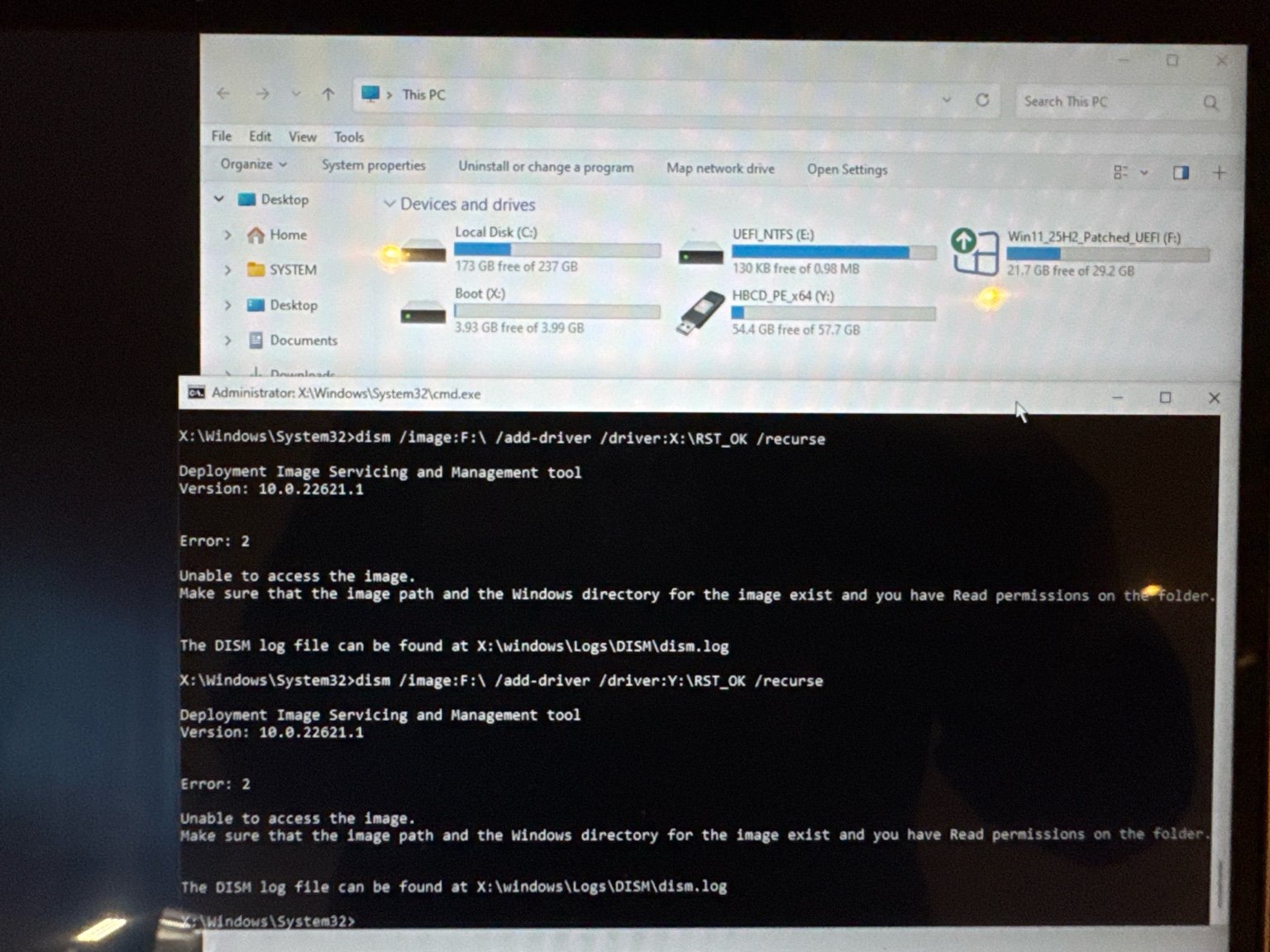

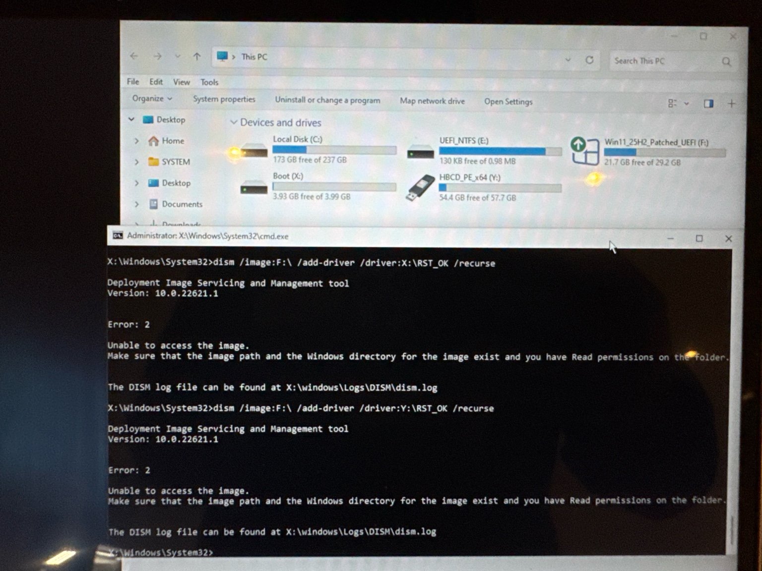

Idh würde sagen:
HP Cloud Recovery oder sauberer UEFI-Win-Install mit Treiber-Injection:
  1. Intel RST/VMD F6-Treiber (ZIP, nicht EXE) laden (iaStorVD.inf).
  2. Treiber in boot.wim (Index 2) und install.wim der Windows-ISO injizieren (DISM).
  3. UEFI installieren, Secure Boot aus.
  4. Setup starten → SSD wird erkannt.
Quick-Workaround (temporär):
Im Setup Shift+F10 → drvload X:\iaStorVD.inf (nicht dauerhaft zuverlässig).
