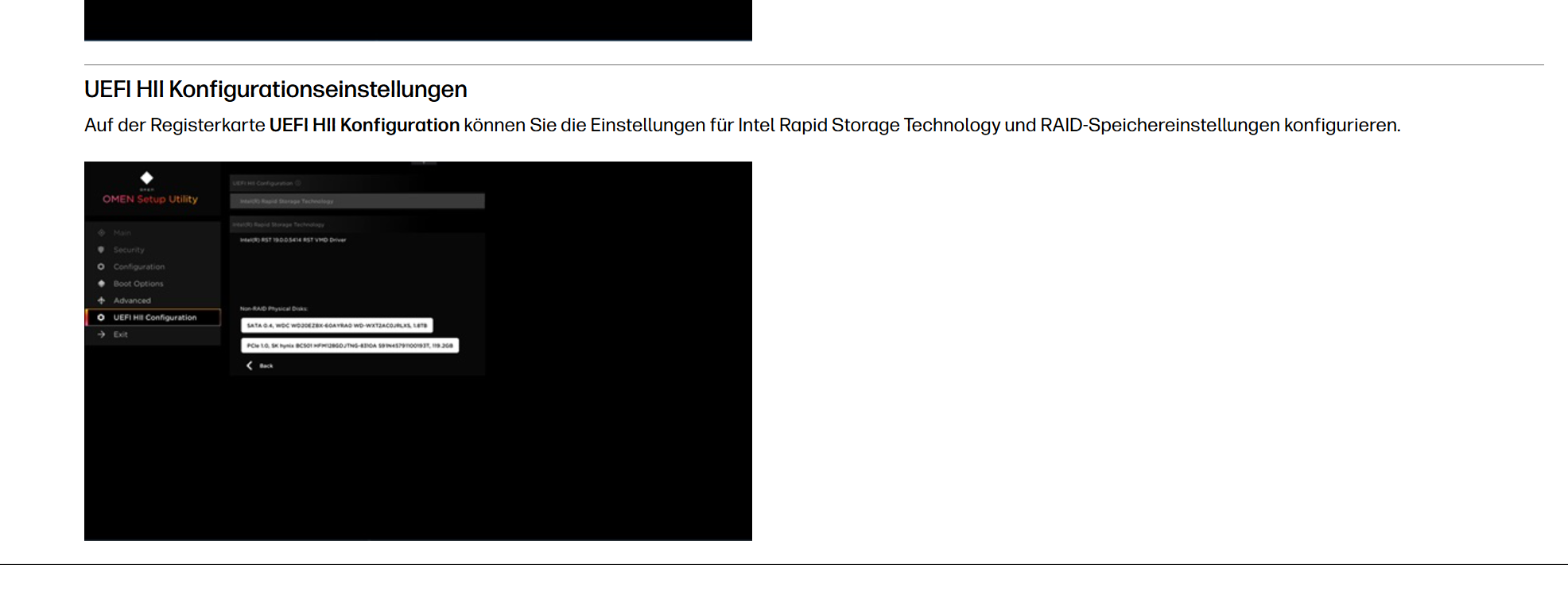

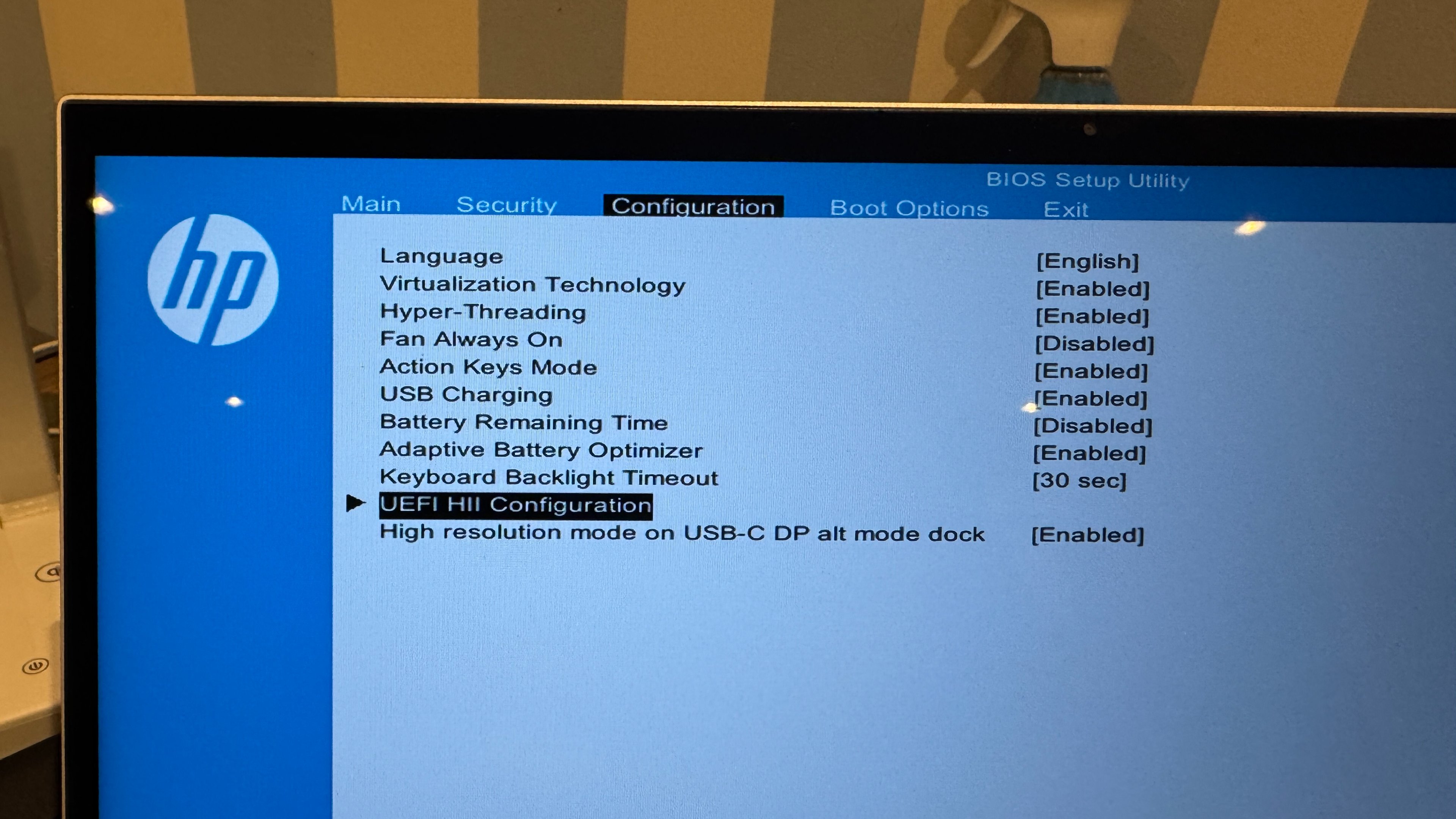

Was ist denn hier drunter versteckt?

Das Treiber-Setup in der Windows Installation passt nicht zu den UEFI Einstellungen.
In vielen neueren Geräten wirken sich vermeintliche SATA RAID/AHCI Umstellungen auch auf die NVMe Drives aus - und umgekehrt NVMe RAID Einstellungen auch auf SATA Laufwerke.
Ich habe mich da kürzlich erst selbst durchgekämpft:
https://www.computerbase.de/forum/threads/amd-nvme-raid-inaccessible-boot-device.2256441/
Prüfe einfach die UEFI Settings in Bezug auf den alle Storage Controller.
Wenn es in einem anderen Notebook einfach so auf Anhieb funktioniert, sollte eigentlich auch ein CMOS Reset am ursprünglichen Notebook ausreichen.
Das Verhalten kenne ich von unseren Dell-Notebooks, da ist standardmäßig der Bootmodus auf RAID-ON gestellt und Windows entsprechend installiert. Wenn man den Modus auf AHCI umstellt kommt der BSOD "INACCESSIBLE_BOOT_DEVICE".
Wir stellen das um indem wir einmal in den abgesicherten Modus booten (siehe Thread von h00bi #5).
Beim nächsten Start hat Windows dann die richtigen Treiber geladen und startet ganz normal.
Vielleicht klappt das bei dir ja auch.
