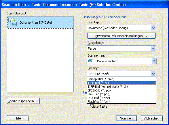

Welcher Dateityp ist den vordefiniert wenn du "Dokument scannen" wählst im Solution Center?
MfG
Steve Teucher
Hallo Steve,
ganz zu Anfang hatte ich fälschlicherweise das kleine Paket installiert, welches nur den Druckertreiber enthielt, aber nicht das Solution Center. Deswegen habe ich es wieder deinstalliert und dann das große Paket (135 MB) als Standardinstallation installiert ohne etwas abzuwählen. Ganz genauso wie bei Vista auch.
Voreingestellt ist TIFF, weitere Möglichkeiten sind: Siehe Bild im Anhang.
