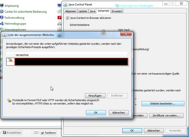

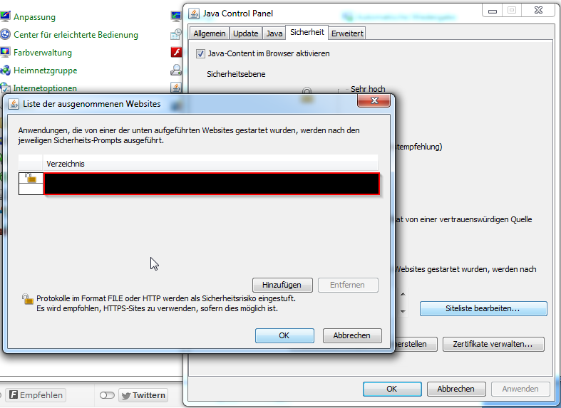

Probier mal folgendes:
1. Das Java Control Panel öffnen
2. Reiter "Sicherheit"
3. Siteliste bearbeiten
4. In dem geöffneten Fenster auf hinzufügen klicken
5. Jeweils einen Eintrag für "http://192.0.0.192" und "https://192.0.0.192"
Außerdem kannst du mal versuchern die Weboberfläche direkt per https:// zu öffnen.
Gerade bei Druckern und anderen Geräten mit Weboberfläche für die Konfig ist es nicht immer üblich von http auf https umzuleiten.
