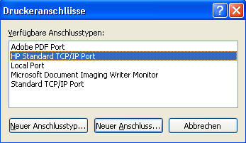

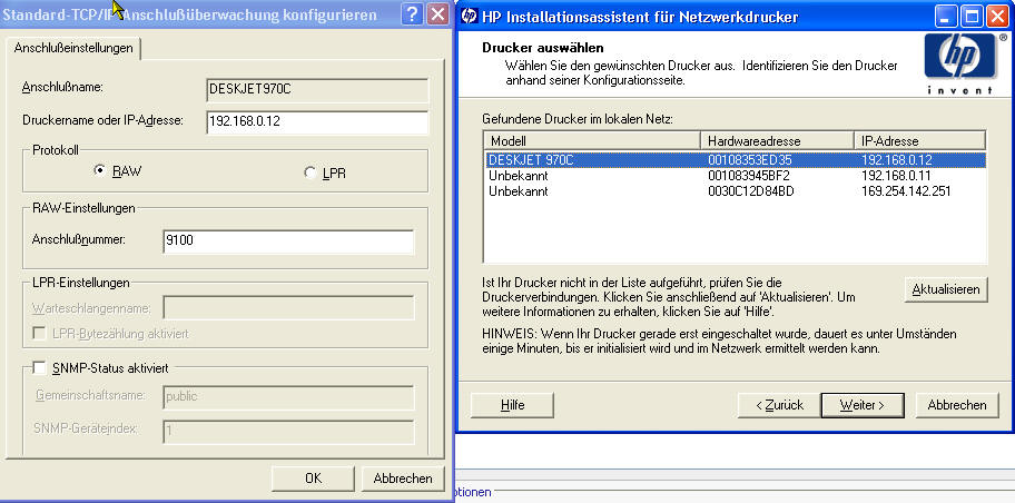

Du kannst verschiedenen Methoden verwenden, den Drucker zu integrieren, ich weis allerdings nicht, ob die IP z.B. zu Deinem Netwerk passt (die verschiedenen Tools sind aber auch in der Lage die IP anzupassen):
Wenn der Printer, bzw. die MAC gefunden wurde, kann man die Konfiguration auch manuell durchführen (siehe PIC bzw. die Konfig-Parameter):
Hierbei wäre der Treiber lokal aber hilfreich, oben die Möglichkeit, wie ich es gelöst habe (es gibt mehrere Wege - Protokolle). Wenn ich mich recht erinnere wird der treiber auf einem neu eingerichteten PC jetzt via Lan im Intranet geholt.
Wenn Du wenigstens ein paar mehr Informationen liefern würdest (PICs, IP, Prod.# des Printers etc.) könnte man Dir auch besser helfen, so muß es eher pauschal ausfallen.
Aus welcher Software heraus bekommst Du den Screen (JetDirect Software?), dann geh ich mal davon aus, dass der printer im lokalen netz gefunden wurde und die IP entsprechend Deines Netzes ist. Die Software habe ich nun nicht installiert. Mach doch jetzt mal eine manuelle Installation gemäß meiner Screens (IP, Port usw.) manuell vorgeben.
