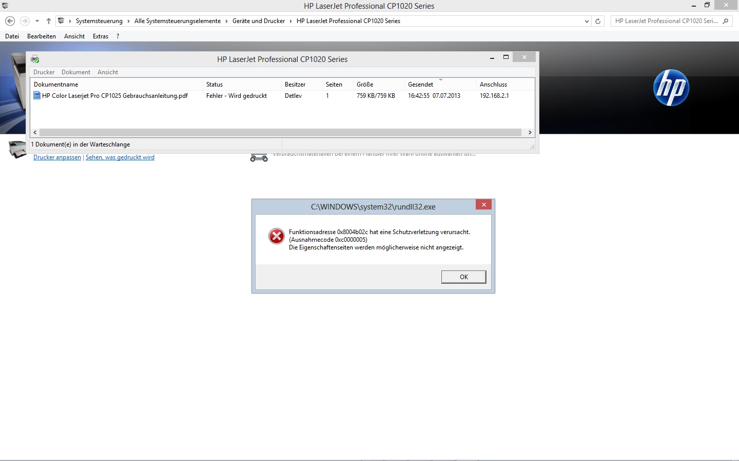

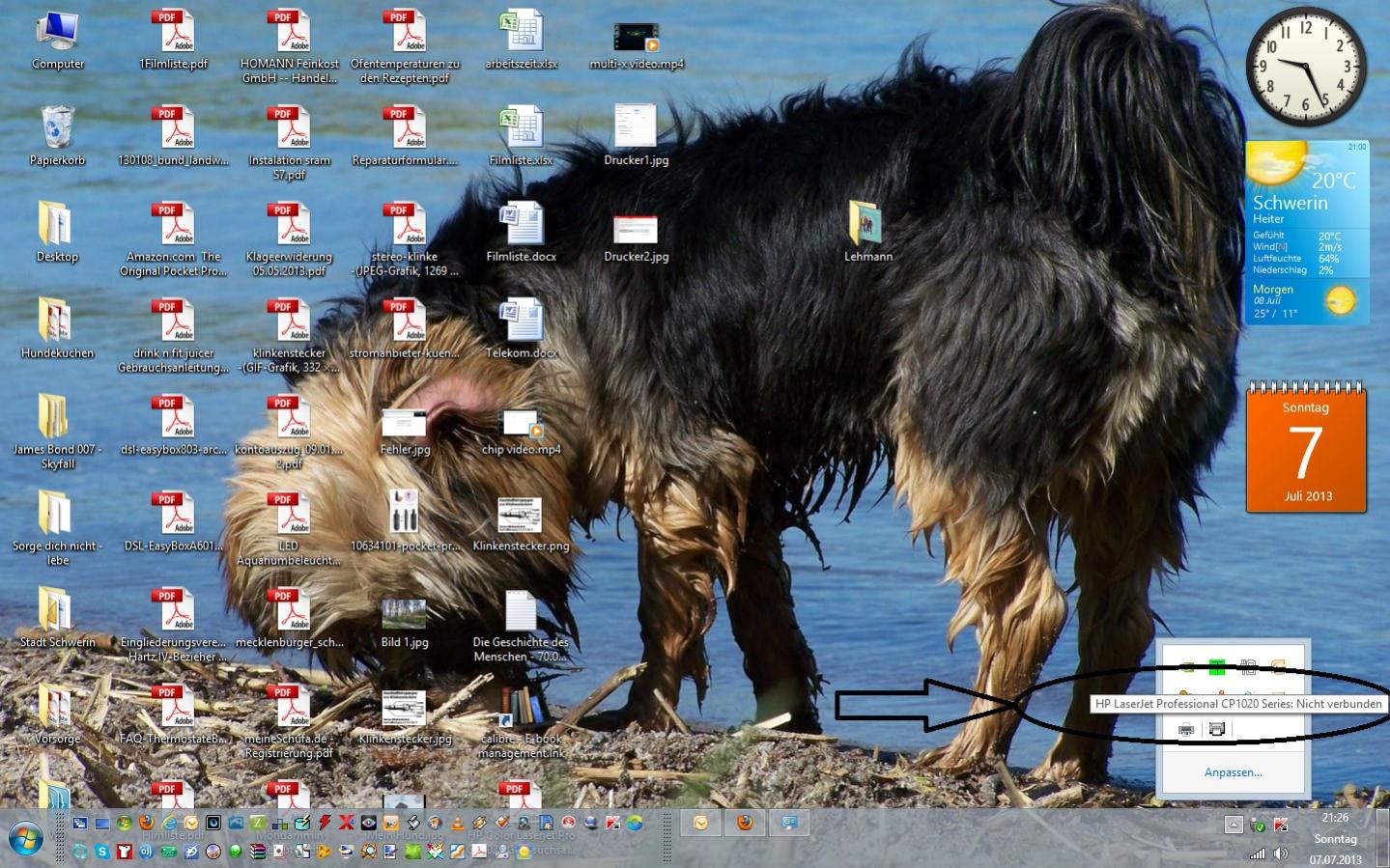

Ich habe einen neuen Drucker an die Easy Box angeschlossen. Es will nicht funktionieren. Hatte vorher einen HP Laserjet 2100M dran und der funktionierte.
Im Anhang eine Fehlermeldung.

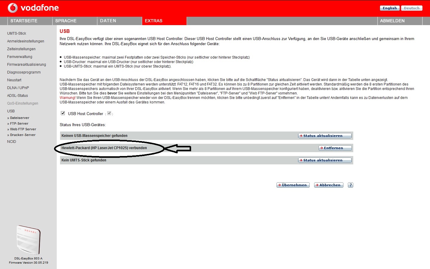

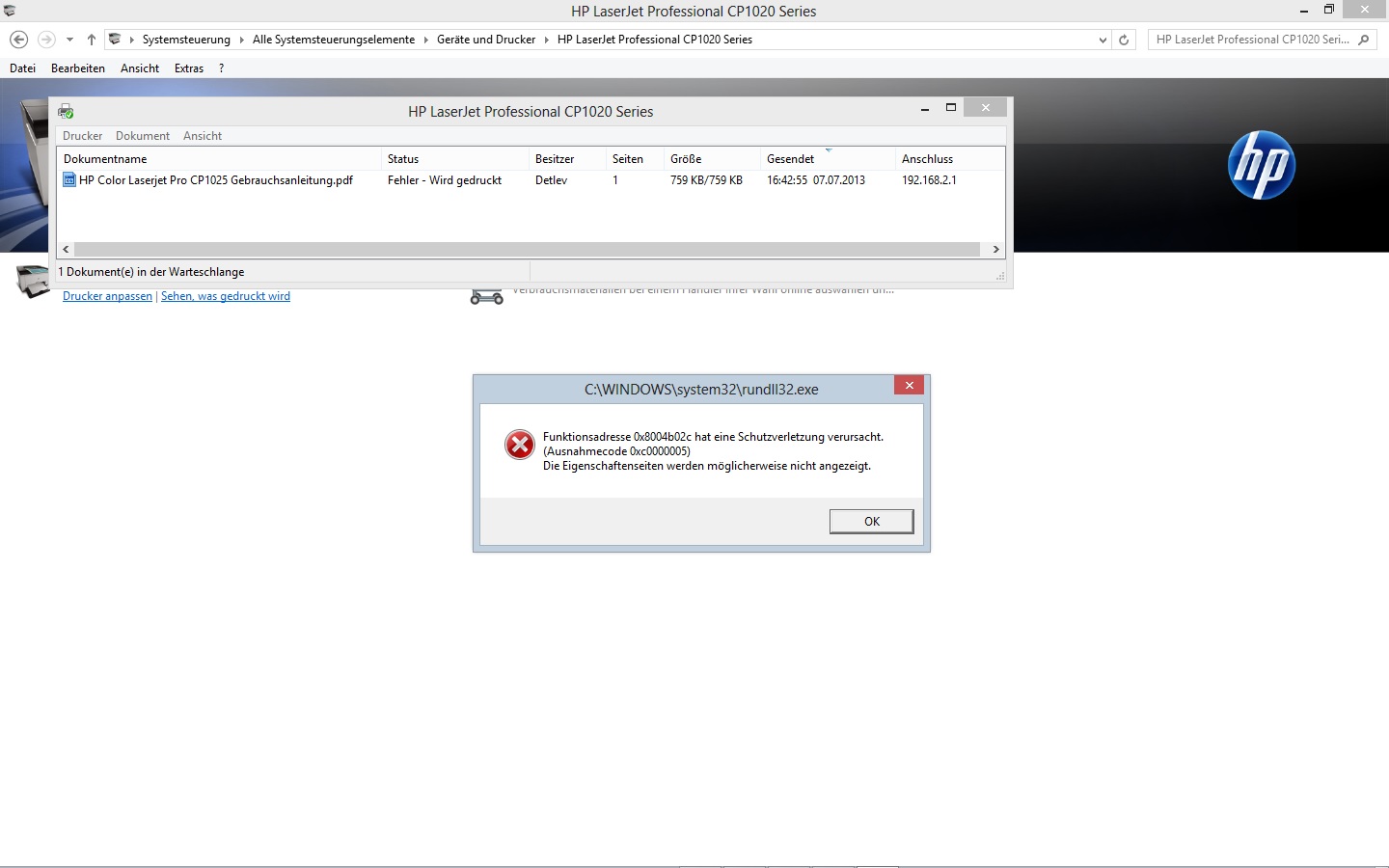

Hallo werkam

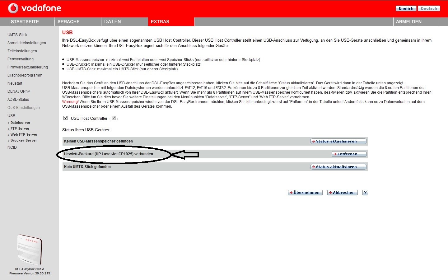

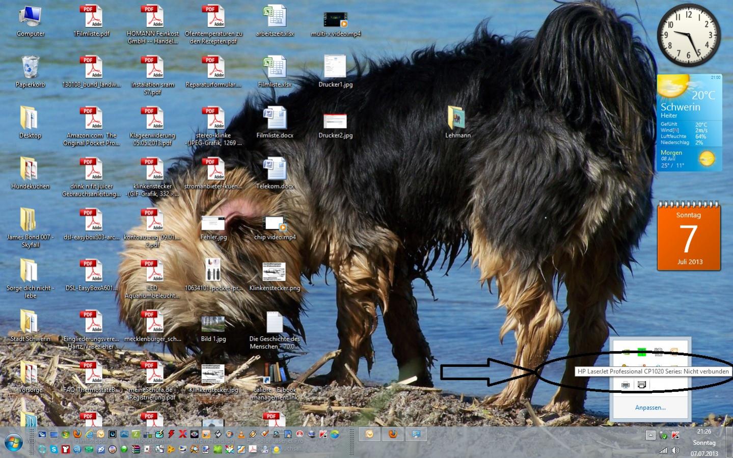

der Drucker ist am USB Anschluß an dem vorher der HP Laserjet war. Ich habe alles so gemacht wie in der Anleitung. Auch den Treiber hab ich installiert.

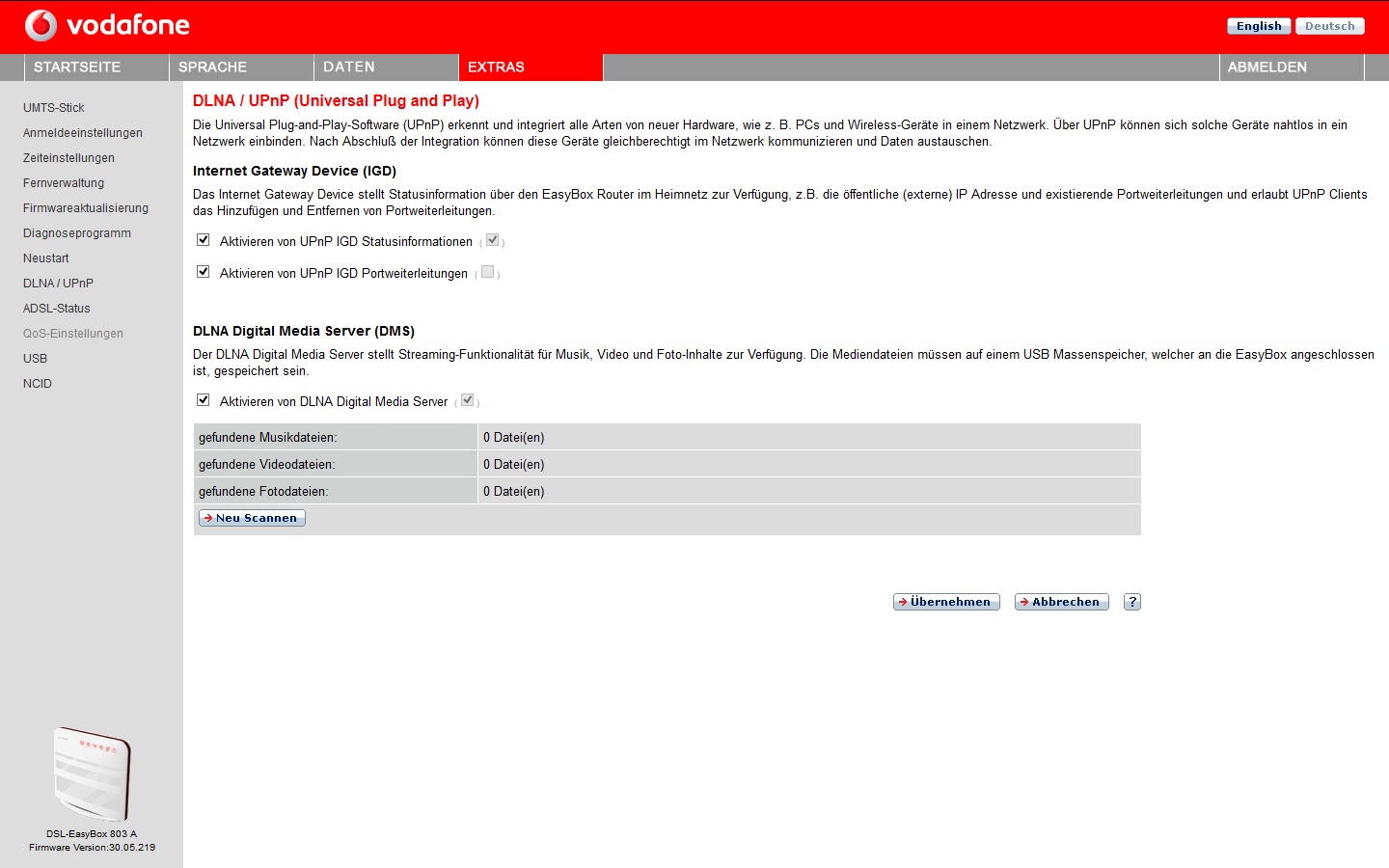

Hast du in der Easybox die Funktion DLNA und UPnP angeschaltet?

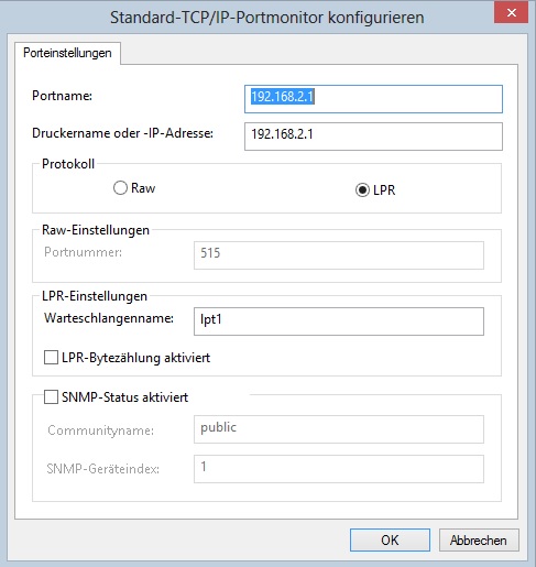

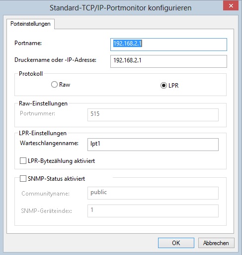

Port mal auf RAW und 9100 gestellt, SNMP aktiviert?
Alles aktiviert, Neustart werd ich gleich machen und schau dann morgen weiter. Muss früh raus.
Nein hab ich nicht, ich hab alles nach Anleitung gemacht. Beim alten HP Drucker hats ja auch so funktioniert mit den Einstellungen.
