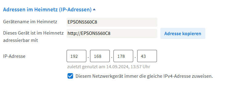

Drucker eine statische IP Adresse geben
damit kann ich überhaupt nichts anfangen :-)

Anmelden auf der Fritzbox - Heimnetz - Netzwerk - in der Übersicht der Netzwerkverbindungen deinen Drucker suchen - Rechts daneben auf den Stift - und dann den Haken reinmachen
