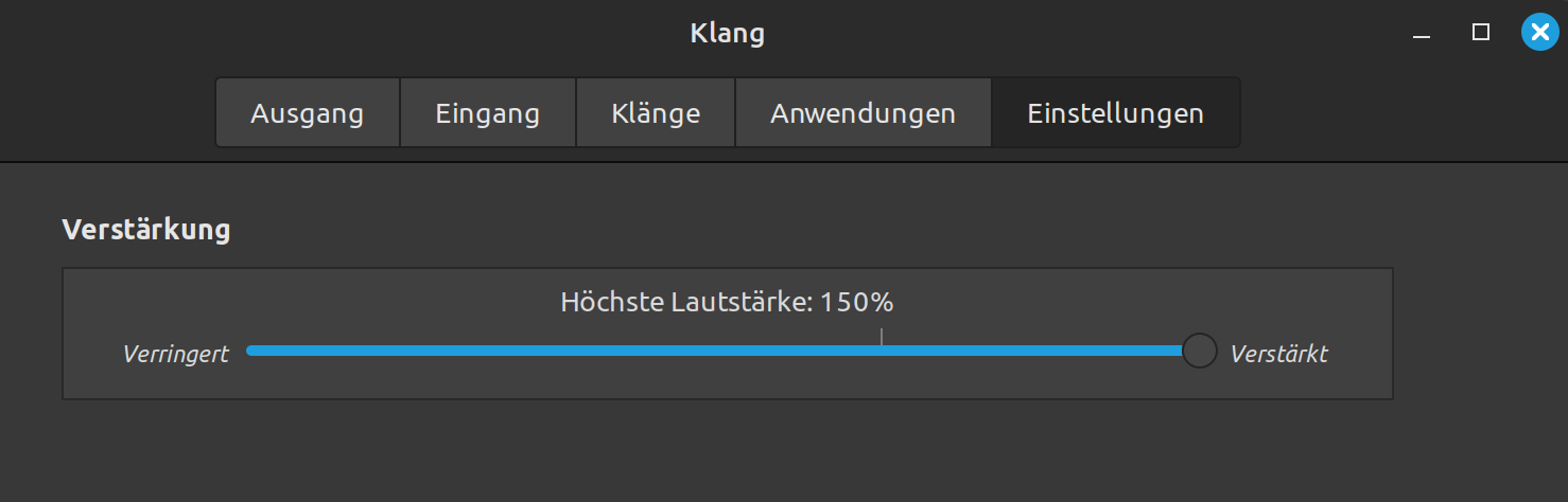

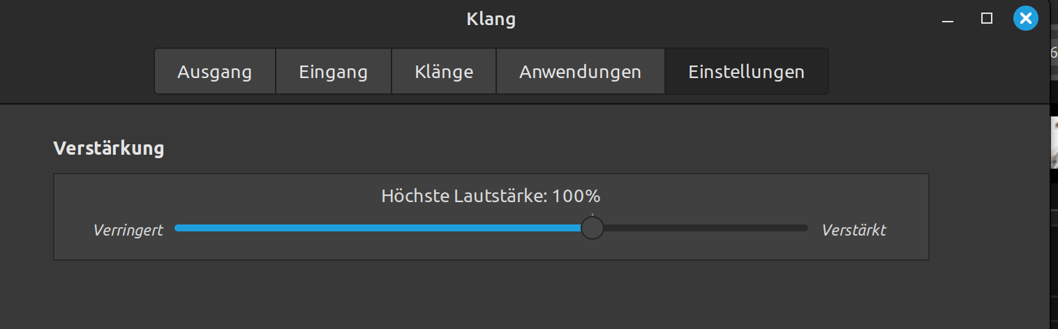

Und war die Lautstärkeeinstellung vielleicht auch mal über 100%? (Edit: Dies geht z. B. ganz regulär in Linux Mint; erläutert in Beitrag 5)
Eine Lautstärkeeinstellung über (!) 100% geht zumindest in Linux Mint ganz regulär in den Klangeinstellungen (siehe Anhänge). Was dabei intern im Mainboard passiert (Spannungsspitzen?), weiß ich nicht, ist jedenfalls vielleicht nicht gesund für Lautsprecher bzw. Elektronik.
Ob es sowas auch in Windows gibt, evtl. über Zusatzprogramme, damit bin ich nicht vertraut.

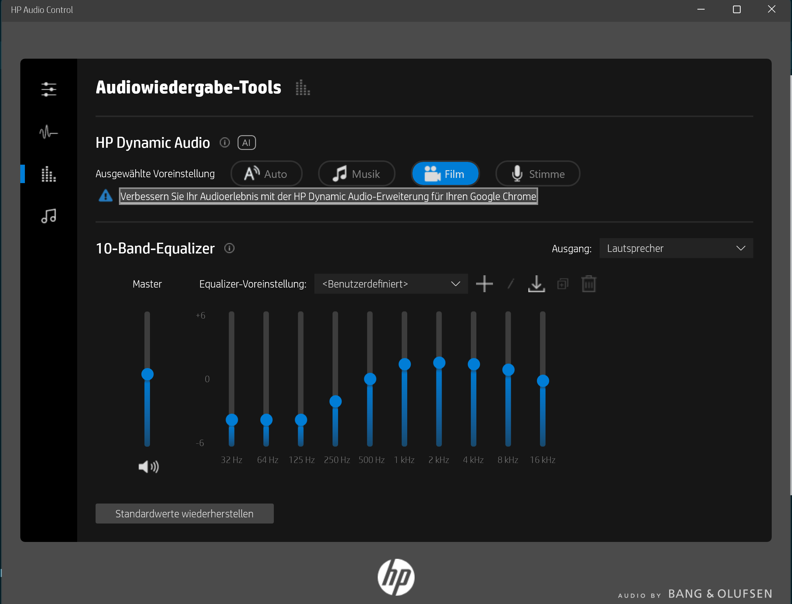

So, Lösung gefunden. Ich vermute, dass durch ein Update dieses Tool installiert wurde:
Hier habe ich den Equalizer angepasst und nun scheppert es kaum noch.
Reaktionen: trb85, Espero und Alphacrypt
Hm, ich überlege gerade, falls eine Sound-Quelle die Amplitude voll ausschöpft, übersteuern denn dann in diesem Fall diejenigen Frequenzbereiche, die hier über dem Null-Pegel eingestellt sind, nämlich 1, 2, 4 kHz?
Also so ganz ist das wohl nicht Lösung: Bei der Windows Lautstärkeregelung kommt ja immer ein "Bing", wenn man die Lautsärke ändert. Und da scheppert es immer noch unheimlich.

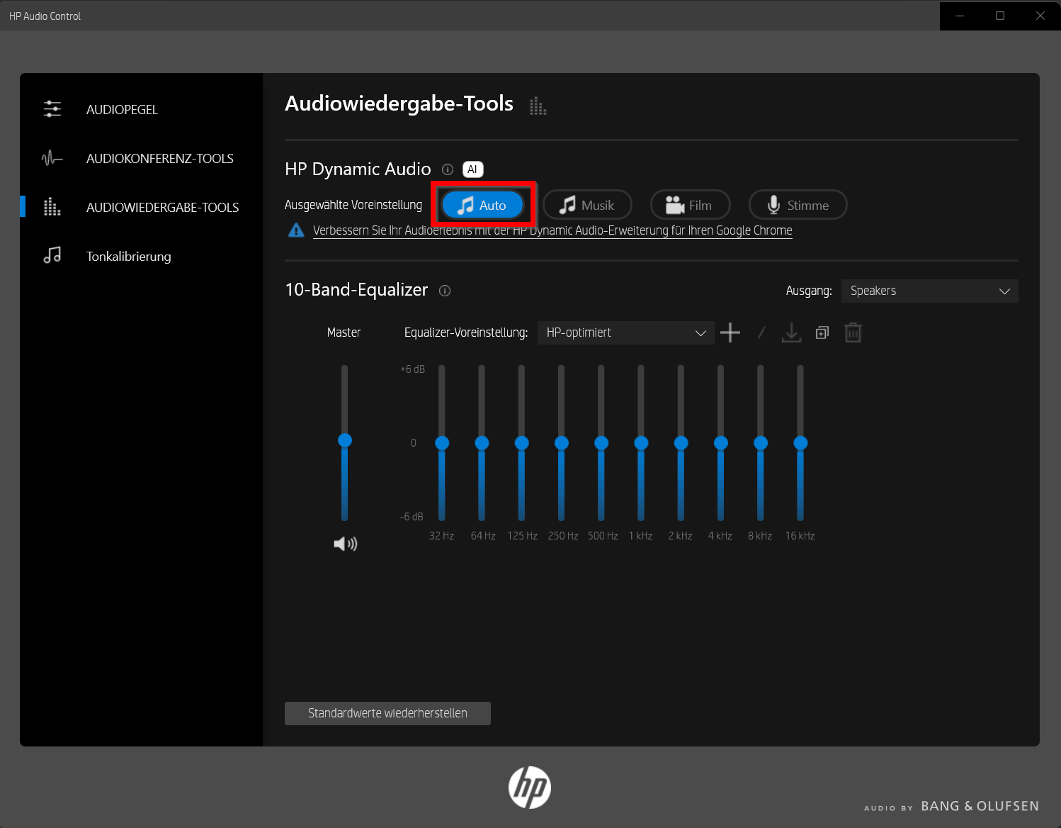

Ich habe es mit meinem Z-Book Firefly G10 mal nachgestellt. Wenn ich den EQ genauso einstelle wie du, "scheppert" es bei mir auch. Das ist meines Erachtens das Gehäuse, was da mit vibriert.
Lasse ich die Einstellungen auf "Auto" ist alles in Ordnung.
