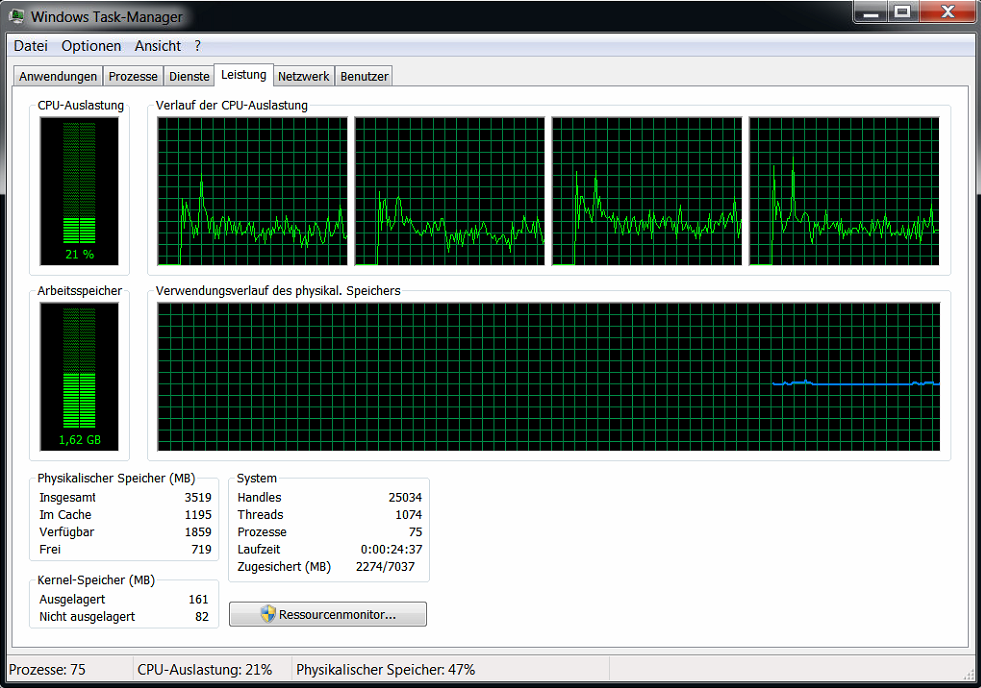

Idle, nur mit TeamViewer offen:

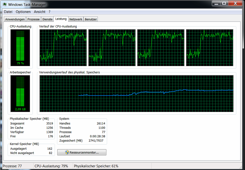

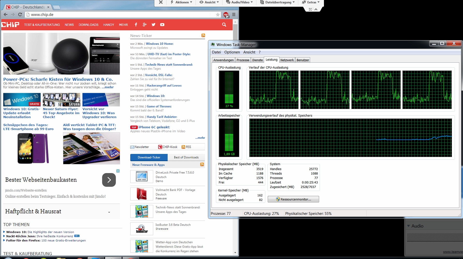

Normale Webseite geöffnet:
Youtube Video 480p + TeamViewer

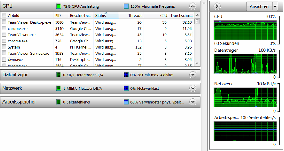

Resourcen Monitor Video 480p + TeamViewer

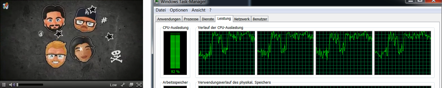

Hier mal ein Twitch Stream auf Low mit TeamViewer im Hintergrund:
Ist es denn normal, dass die CPU sofort auf 100% ist, wenn ich den Browser starte? Bringt da dann eine SSD überhaupt was?

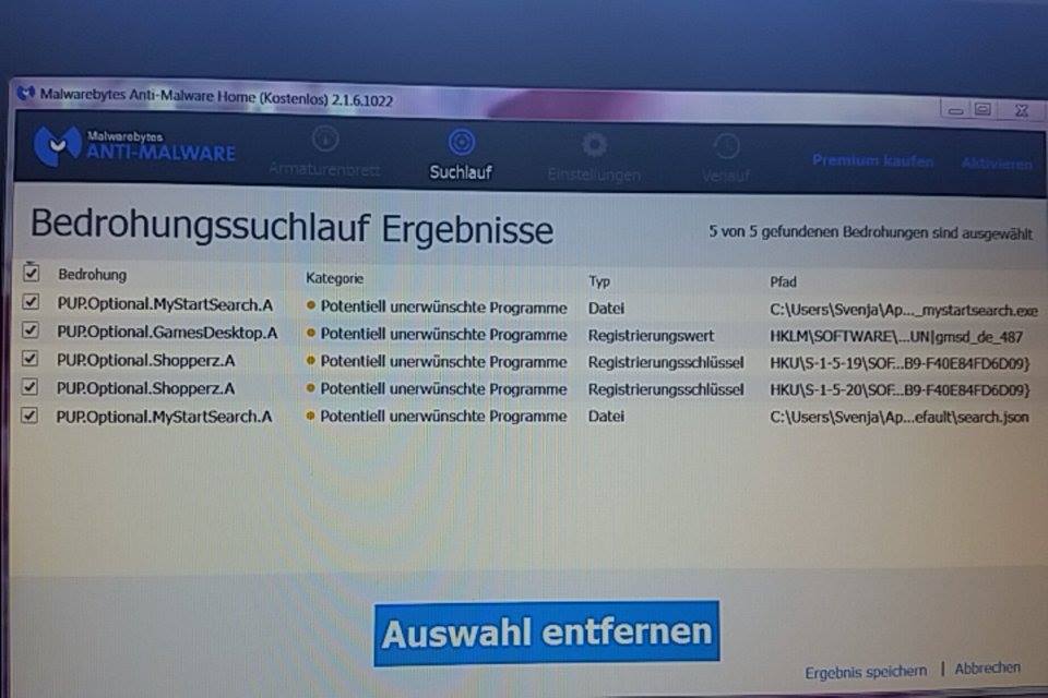

Avast läuft.
Malwarebytes sagt folgendes:
Habe auch schon/noch das JRT und AdwCleaner rüberlaufen lassen. Wie die den Kram immer raufkriegt... :D Aber wirklich schneller ist er dadurch nicht geworden.
