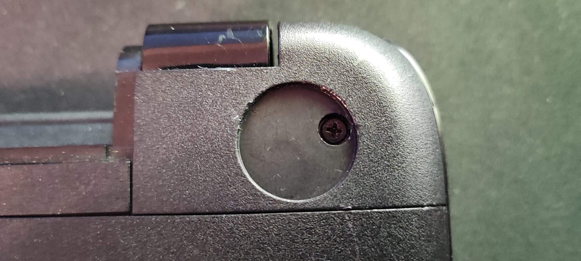

ich hab derzeit ein problem mit einem HP Notebook.
Die HP Notebooks haben ja für gewöhnlich auch versteckte Schrauben an der Unterseite zum lösen.....
Und alle schrauben gehen ja auch raus, aber nur die unter den gummi pads nicht. Die drehen und drehen, auch wenn ich die dann das Notebook schüttel, kommen die Schrauben nicht raus, hat jmd ne idee wie ich die rausbekommen kann? magnetische schraubendreher hab ich auch shcon probiert :D Und ne Wartungsblende ist auhc nicht vorhanden, das ist n Modell, wo die Unterseite aus einem Guss ist.

Die werden einen Ring drum haben, damit sie eben NICHT rausfallen.
edit: Okay, wenn das diese uralt Reihe ist, sollte das nicht so sein^^ Aber die Unterseite geht ja dennoch ab. Solltest dann natürlich nen Tesastreifen oder so drübermachen, weil sie sonst plötzlich das fliegen lernen könnten.
Kann auch sein, dass die Messinggewinde rausgebrochen sind und dann drehst du natürlich auch unendlich lang.

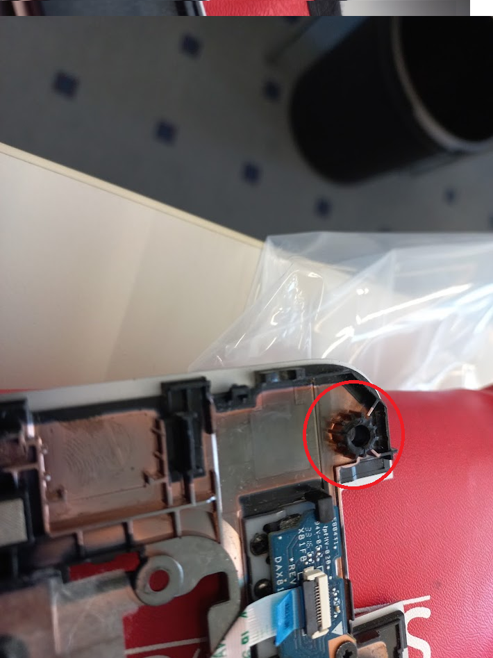

Wenn sich eine Schraube unendlich dreht, dann ist das Gewinde im inneren rausgebrochen, das ist keine Seltenheit und gerade bei den HP Plastikbombern keine Seltenheit. Hier mal ein Beispiel von einem HP Probook 440 G1, die Messinghülse ist aus dem Topcover rausgerissen. Deswegen dreht die Schraube durch...
Das ist bei einigen Geräten nicht schlimm... bei anderen Geräten brechen aber auch gerne die Gewindehülsen von den Scharnierschrauben raus... dann wird das Scharnier nicht mehr gehalten und wackelt und das Display bricht ggf. noch ganz ab, das sieht denn z.B. so aus.

Also da hast du was falsch verstanden :D Du solltest damit nicht versuchen die Schraube rauszuholen, sondern den Streifen drüber kleben, das Notebook öffnen und fertig. Der Streifen ist dafür da, dass die Schraube beim Öffnen nicht rausfällt und für immer verschollen gerät^^

Nimm einen kleinen Uhrmacherschraubenzieher und drücke die Schraube seitlich gegen die Bohrung.
Dann ganz langsam mit Gefühl mit dem Kreuzschlitzschraubenzieher die Schaube rausdrehen.
Geht das nicht, die harte Tour - Knack.
Eine Schraube mehr oder weniger mach dem Laptop nichts aus.

Was du machen kannst bzw. was ich wohl machen würde (wenn es das Notebook ist), du gehst mit nem Plastikspudger vorsichtig dazwischen und erzeugst damit Druck. Sprich das Messinggewinde (was wahrscheinlich rausgebrochen ist) wird an Metall rangezogen und du kannst bei Beibehaltung des Drucks vorsichtig die Schraube weiterdrehen. Damit bekommst du die Schraube normalerweise langsam raus.
Musst mit Gefühl arbeiten. ist bisschen doof zu erklären^^

Ich repariere die Dinger beruflich... ich bin Service Techniker für HP im Vorort Service, daher kenne ich die "Probleme" die auftreten können... Schau dir die Anleitung an. Du musst von unten die Schrauben entfernen, dann das Keyboard rausnehmen und dann die restlichen Schrauben aus dem Topcover in der Tastaturwanne entfernen. Nun noch ein paar Kabel (Touchpad, Powerbutton etc) und schon kannst du das Topcover nach oben klappen.
Das was bei dir geknackt hat, war das Gewinde, was rausgebrochen ist... das ist auch das, was du nun klappern hörst... schau dir meine Bilder von heute morgen an, dann weist du genau, was dich erwartet.

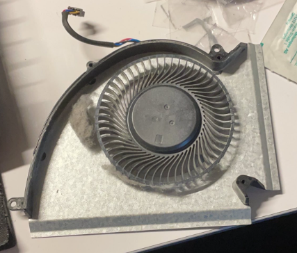

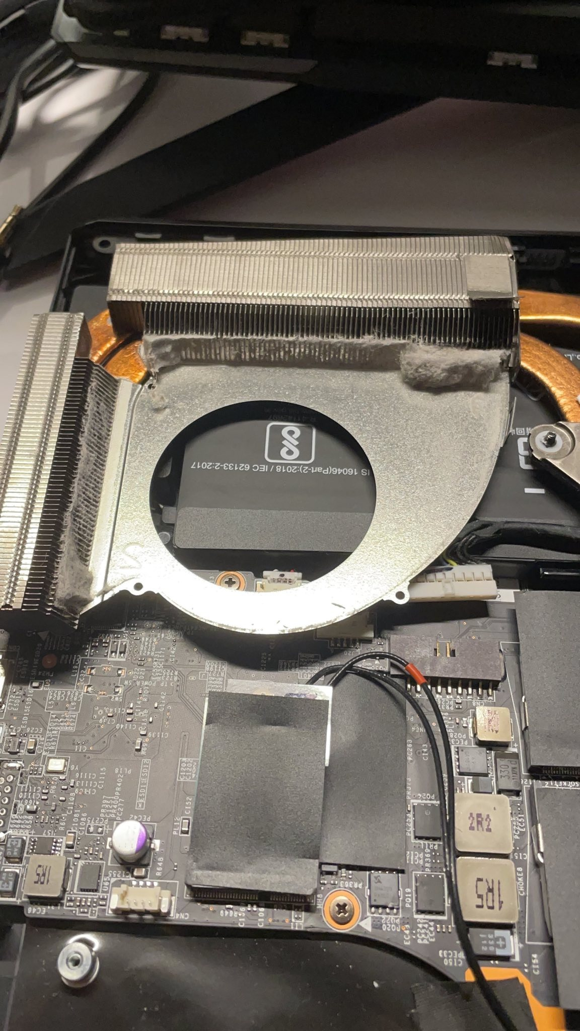

Was das reinblasen angeht, wozu ? Du machst das Gerät auf und reinigst es. Reinpusten bringt nix... der Staub sammelt sich vor den Lamellen, den bewegst du denn nur innerhalb des Lüftergehäuses hin und her... denn den kannst du da nicht rauspusten. Hier mal ein Bild von einem ca. 1 Jahre alten MSI GE76 11UH welches regelmässig "ausgepustet" wurde.

Warum willst du keine Wärmeleitpaste wechseln ? Das ist äusserst kontraproduktiv.... solch einen schwachsinnigen Sauger brauchst du nicht, einfach das Gerät öffnen und die Bauteile selber reinigen. Heatsink runter reinigen, die Lamellen mit nem Pinsel reinigen. Ich als Profi verwende halt immer nur Pinsel und ggf. mal ein bisschen Druckluft aus der Dose: https://www.amazon.de/dp/B06XCV68BF?psc=1&ref=ppx_yo2ov_dt_b_product_details
Wichtig ist beim Wechsel der Wärmeleitpaste, das du die Reste vom Heatsink und vom DIE entfernst und danach mit ein bisschen Isopropanol reinigst. Sonst hast du eine Trennschicht und die neue Wärmeleitpaste kann ihre Leistung nicht entfalten.
