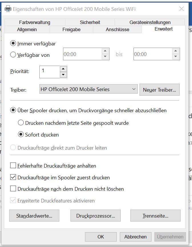

Danke, aber Überwachungsoptionen gibt es nicht. Und wie soll die Einstellung heißen, die ich da verändern soll?
Wie finde ich die IP heraus?

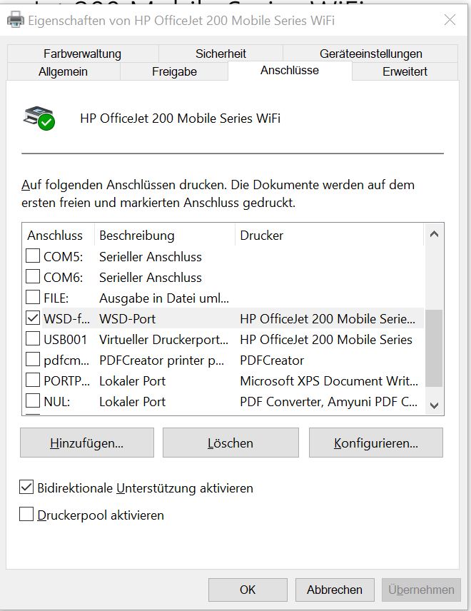

Hast Du eine Wifi-Direktverbindung oder ist er in Deinem WLAN als Netzwerkdrucker konfiguriert?
Zeige mal den Reiter >Anschlüsse< aus obigem Bild für diesen Drucker!
Ist er vielleicht sogar 2x aufgeführt?
Reaktionen: smuji
Der WSD-Anschluss könnte das Problem sein. Der soll öfters zickig sein.
Im Netz wird empfohlen, bei Problemen diesen Anschluss nicht mehr zu benutzen.
Gib "wsd-port" in eine Suchmaschine Deiner Wahl ein und befolge die zahlreichen links zur Änderung des Treiberanschlusses.
Kombiniere vorher noch zusätzlich die Suche wegen Ermittlung der Drucker-IP, da Du diese ja für die manuelle Installation über TCP/IP-Port brauchst!

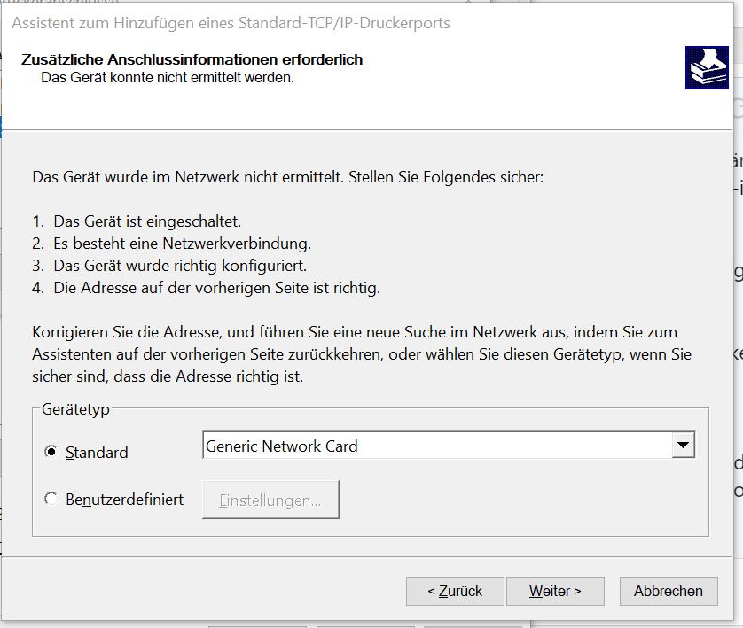

nun möchte ich einen neuen TIP/IP anschluss erstellen und gebe gemäß obiger anleitung diese IP adresse ein. anschließend wird die erkennung des TCP/IP Ports durchgeführt, welche aber zu keinem positiven ergebnis kommt. was mache ich falsch?

Drucke die aktuelle Netzwerkkonfigurationsseite aus und poste sie hier!
Prüfe, ob Dein Heimnetz auch die 192.169.233.xxx hat und die Subnetzmaske!
