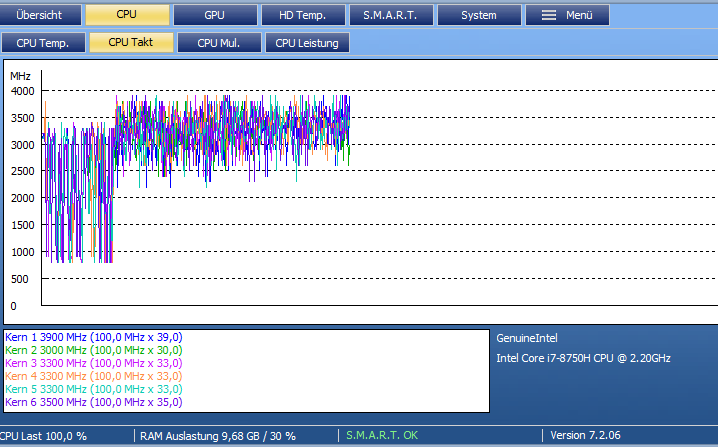

CPU Z Belastungstest:
  • die ersten 30 Sekunden werden 3,9 Ghz gehalten, Lüfter regulieren innerhalb dieser Zeit auf eine höhere Leistung (CPU Temperatur steigt bis ca. 85 Grad)
  • nach 30 Sekunden sinkt die Leistung auf ca. 3,3 - 3,4 Ghz, die Lüfter regulieren runter und die CPU Temperatur dümpelt bei 72-74 Grad rum. (über mehrere Minuten getestet)

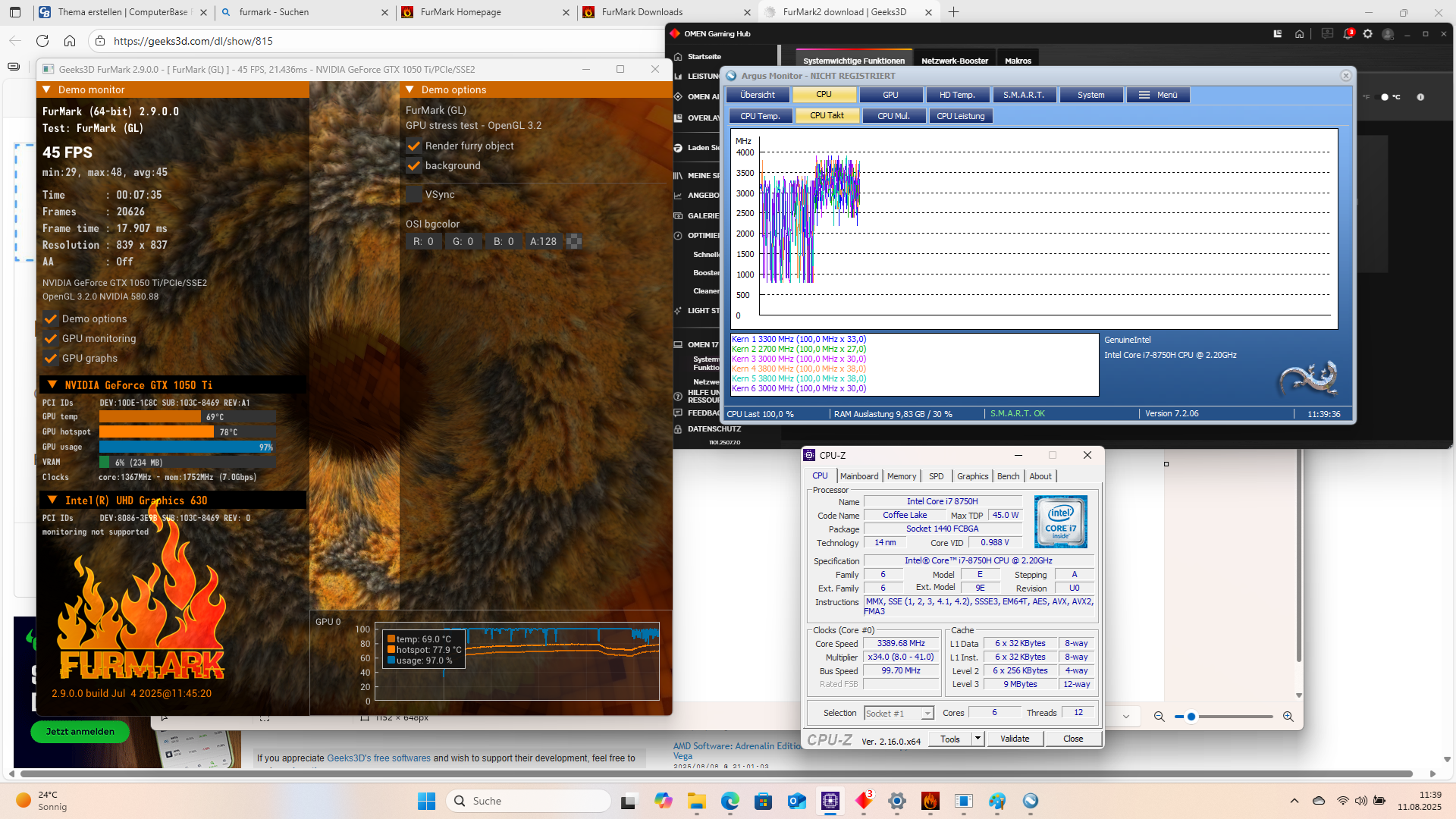

GPU Belastungstest:
- Furmark, stabile FPS zwischen 40-44, unabhängig davon ob parallel der CPU Belastungstest läuft
GPU und CPU Belastungstest parallel
  • CPU Temperatur steigt auf rund 85 Grad an und GPU wird auch wärmer (max. 70 Grad)
  • Lüfter Leistung steigt leicht, aber noch lange nicht laut und gefühlt auch nicht an der Grenze
  • CPU Leistung springt je nach Kern zwischen 2,3 Ghz bis 3,9 Ghz

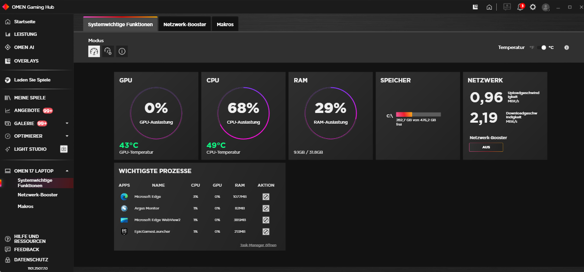

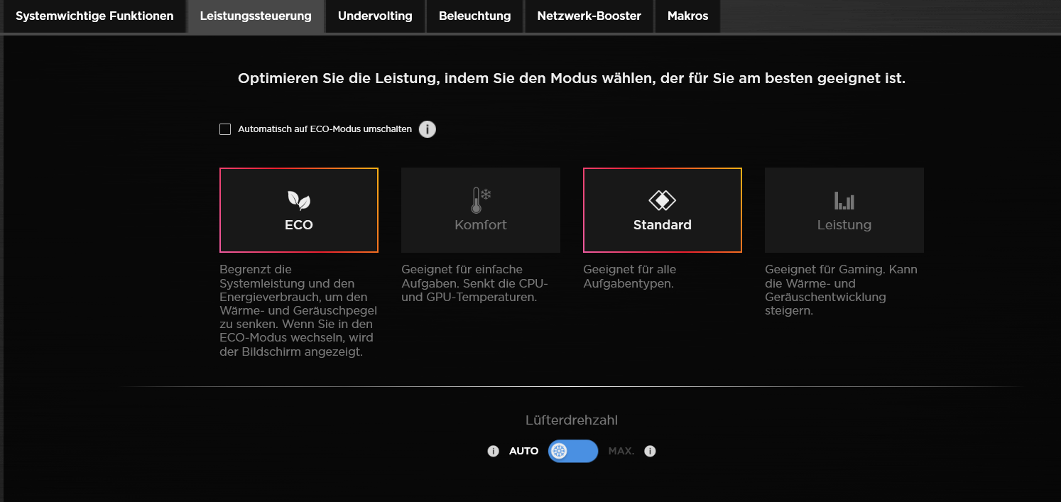

Schon mal im OMEN Command Center unter "Systemwichtige Funktionen" bei "Leistungssteigerung" nachgesehen?
Reaktionen: Palatas
Hauptsächlich Fortnite, wenn ich die Grafik runterschraube, läuft das Spiel im Performance Modus mit geringen Details auch sehr angenehm - nach kurzer Zeit gibt es dann aber immer mehr Frameeinbrüche, was sich gerade im direkten Zweikampf negativ auswirkt. Gefühlt liegt es an der CPU und weniger an der GPU. Selbt wenn ich die Auflösung/Skalierung weiter runter schraube ändern das kaum was an der Performance.
SuperHeinz schrieb:
Welche Spiele spielst Du denn und mit welchen Einstellungen? Weil die schwächliche Notebook-GPU 1050 TI (4 GB) mit den restlichen Komponenten, i7-8750H und 32 GB nach meinem Verständnis wohl kaum mithalten kann.
Ich wüsste im OMEN Command Center keine solche Einstellung. Aber dort schon mal unter "Systemwichtige Funktionen" bei "Leistungssteigerung" nachgesehen?
Diese Option wird mir gar nicht angezeigt - demnach scheint es wohl bei meinem Modell gar nicht unterstützt zu werden. Wenn es hier kniffe gibt wie man die Anzeige trotzdem aktivieren kann, wäre das natürlich genial. :)

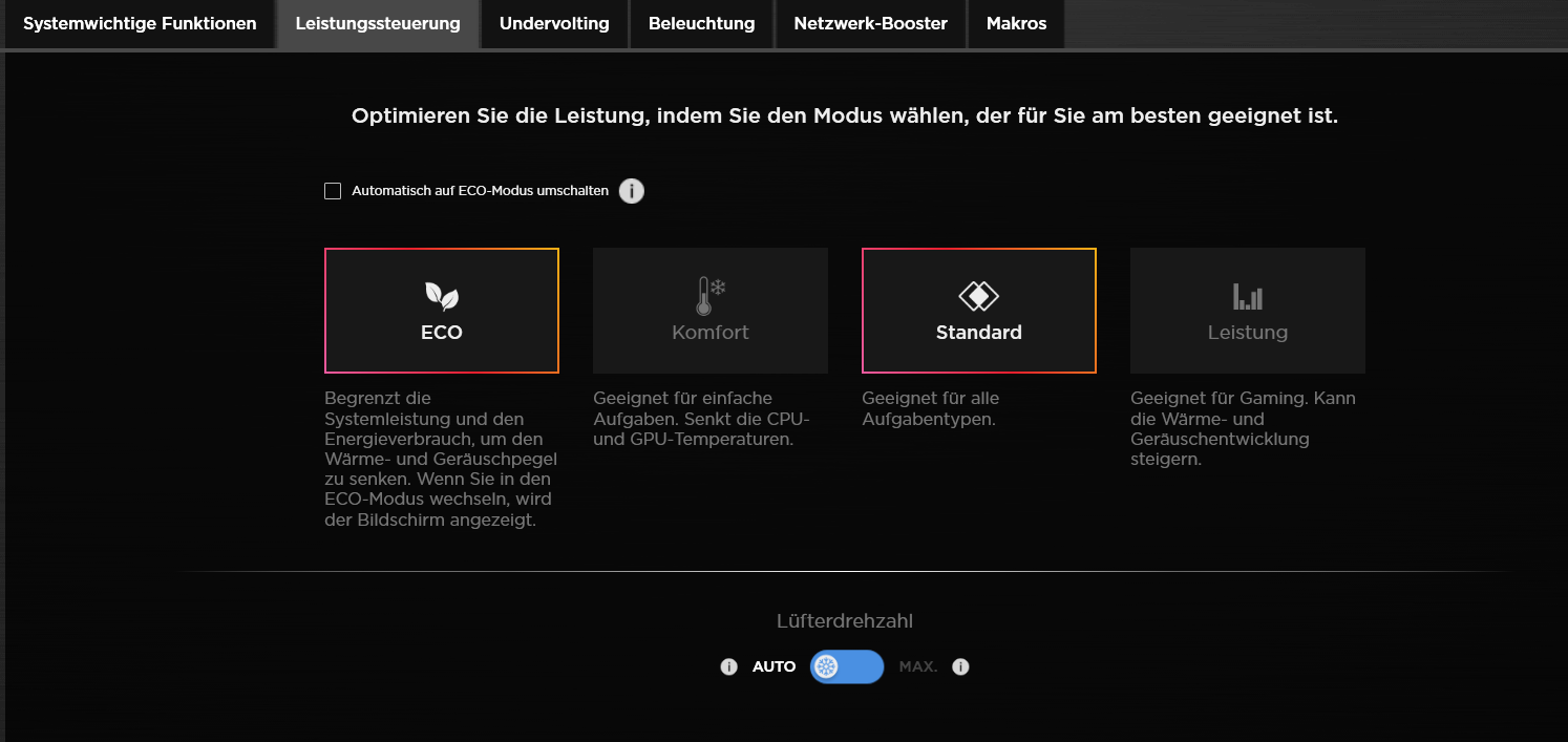

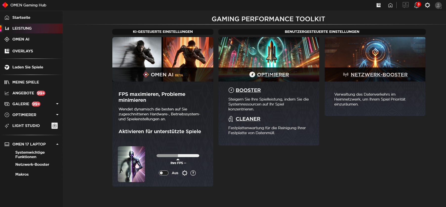

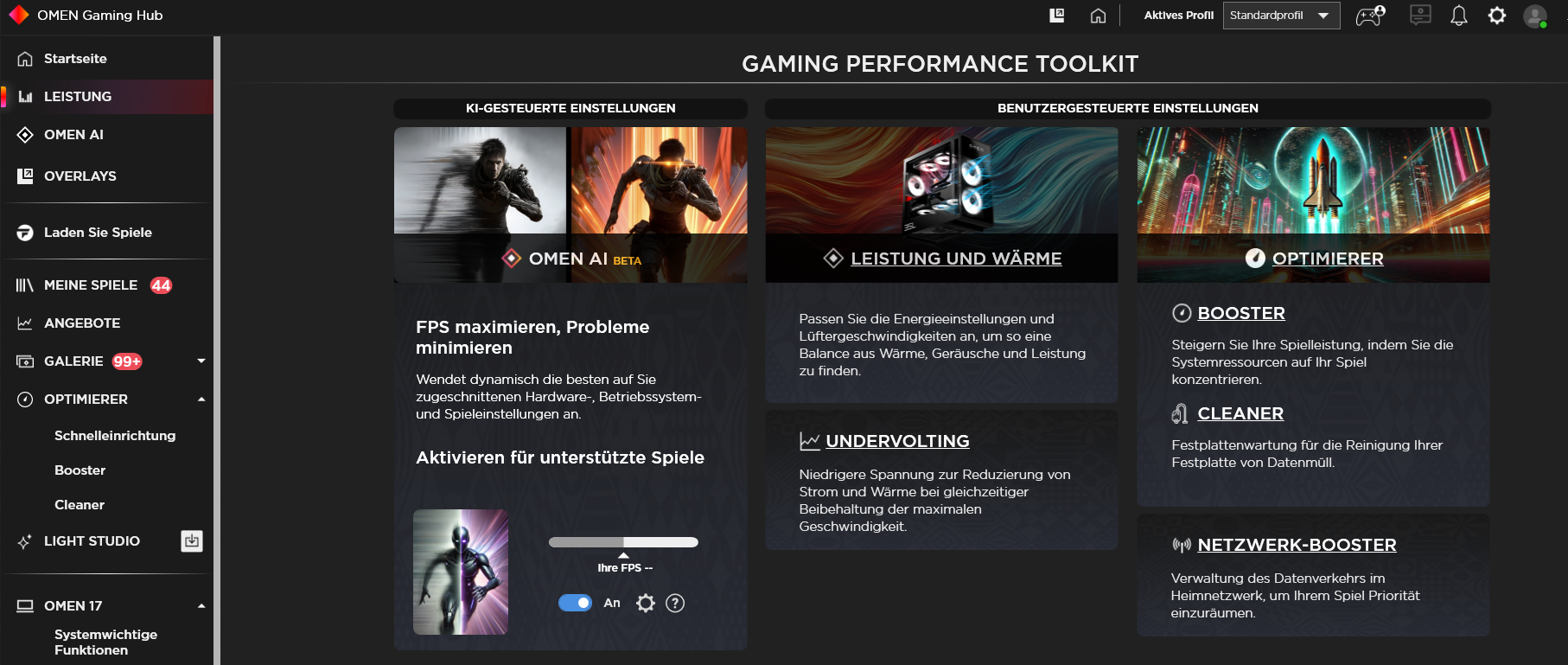

Was geschieht, wenn Du in der Leiste auf den Punkt "Leistung" klickst, was öffnet sich dann?
Bei mir sieht das Fenster so aus:
Das könnte Teil von dem OMEN Gaming Performance Tookit sein, hier herunterzuladen:
https://www.hp.com/de-de/gaming-pc/gaming-performance-toolkit.html
@SuperHeinz Den Punkt gibt es bei mir leider nicht:
Von wann ist Dein HP Omen 17-an162ng? Dürfte so etwa 2018 sein, meines ist aus der Nachfolge-Generation von 2019, gleicher CPU-Sockel mit dem i7-9750H und zudem mit der RTX 2070 mobile (8 GB) ausgerüstet.

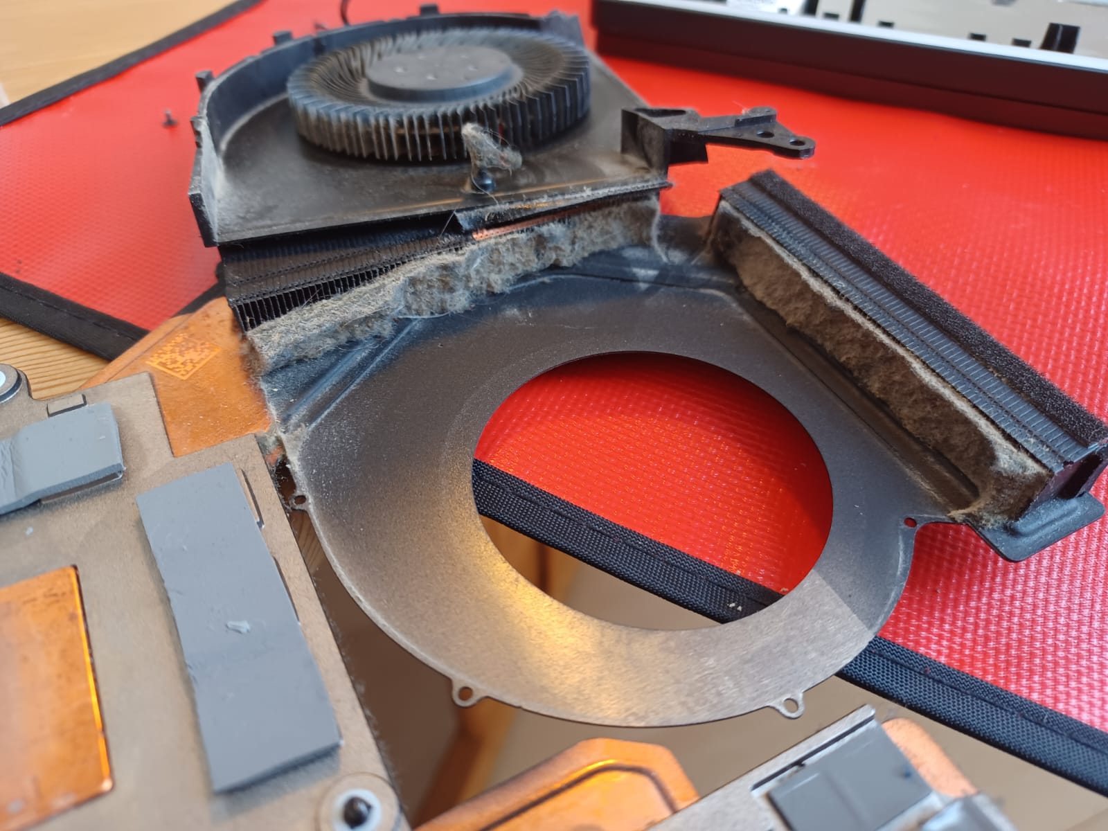

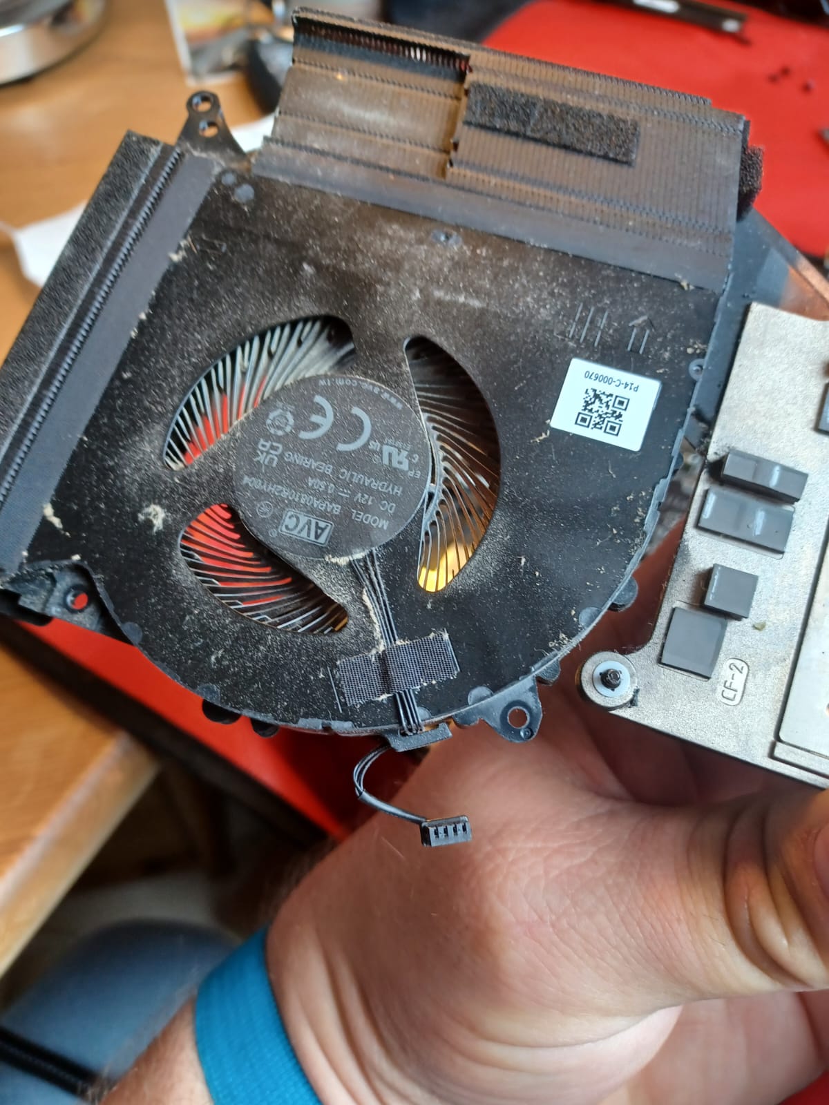

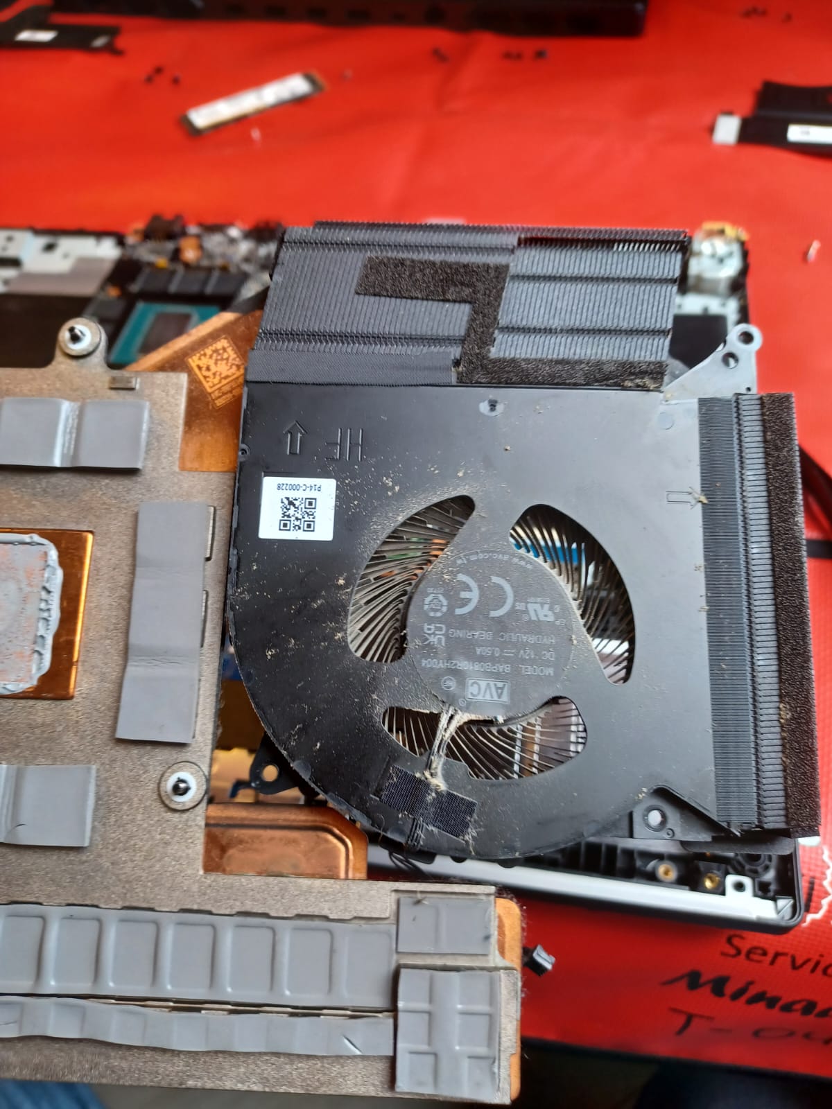

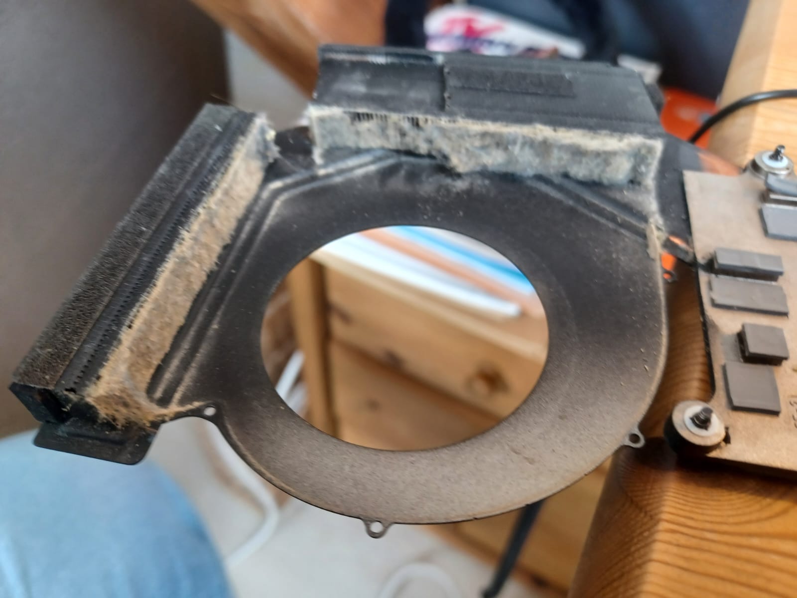

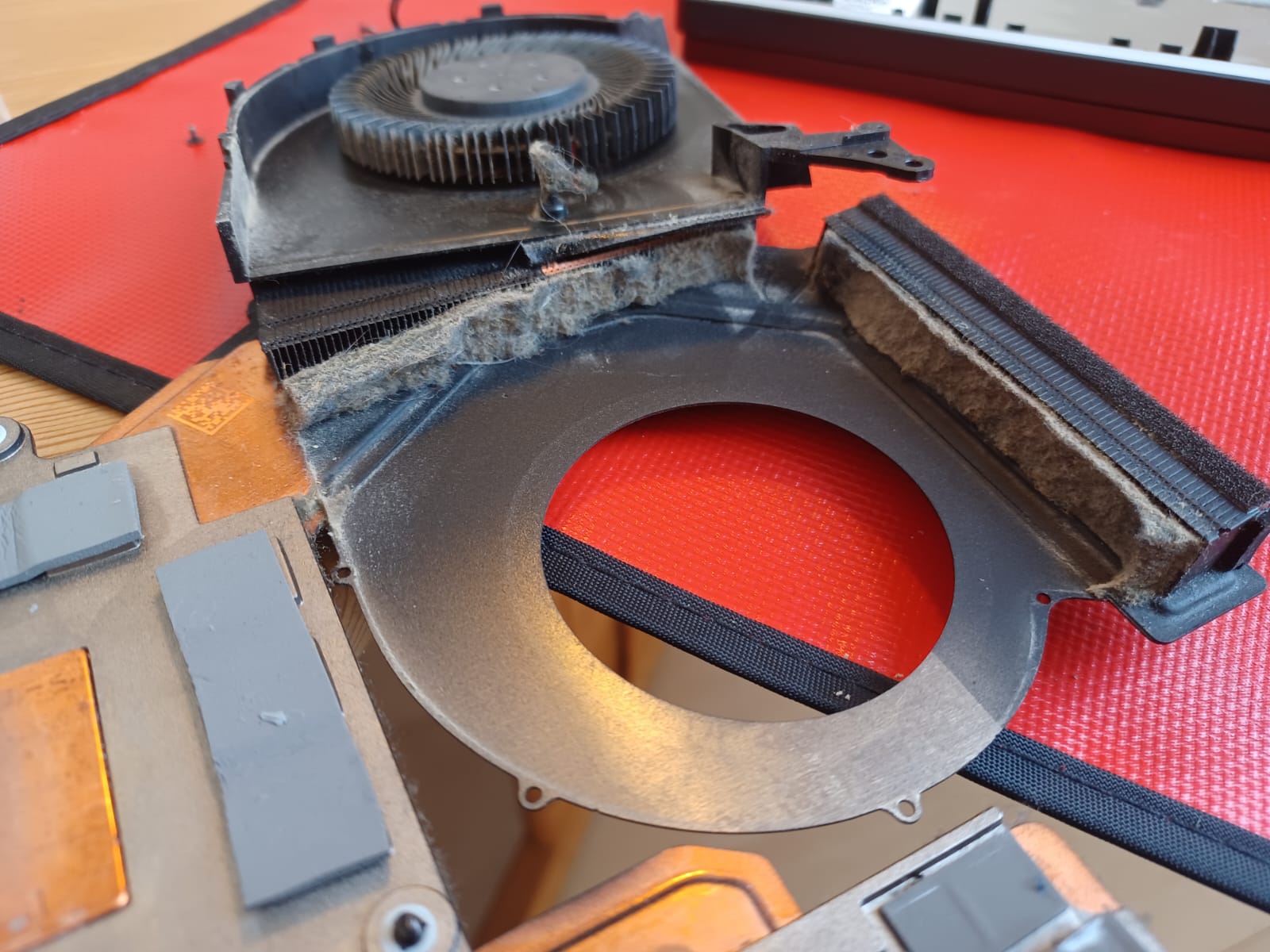

Hast du beim "Kühler reinigen" auch den Lüfter vom Heatsink getrennt ? Denn da sammelt sich gerne mal ein Staubteppich. Hier mal ein Beispiel von einem 1 Jahr altem Lenovo Legion Pro 7.
