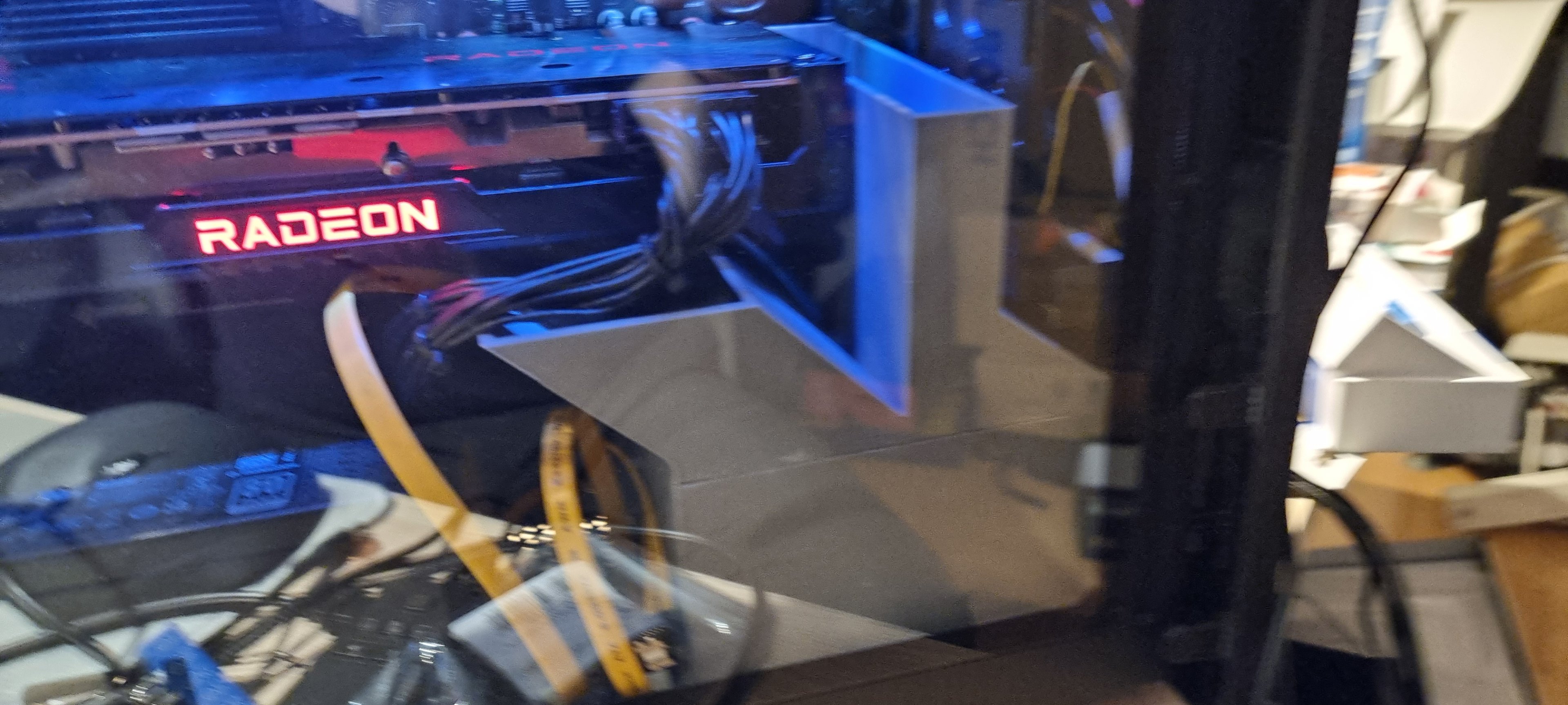

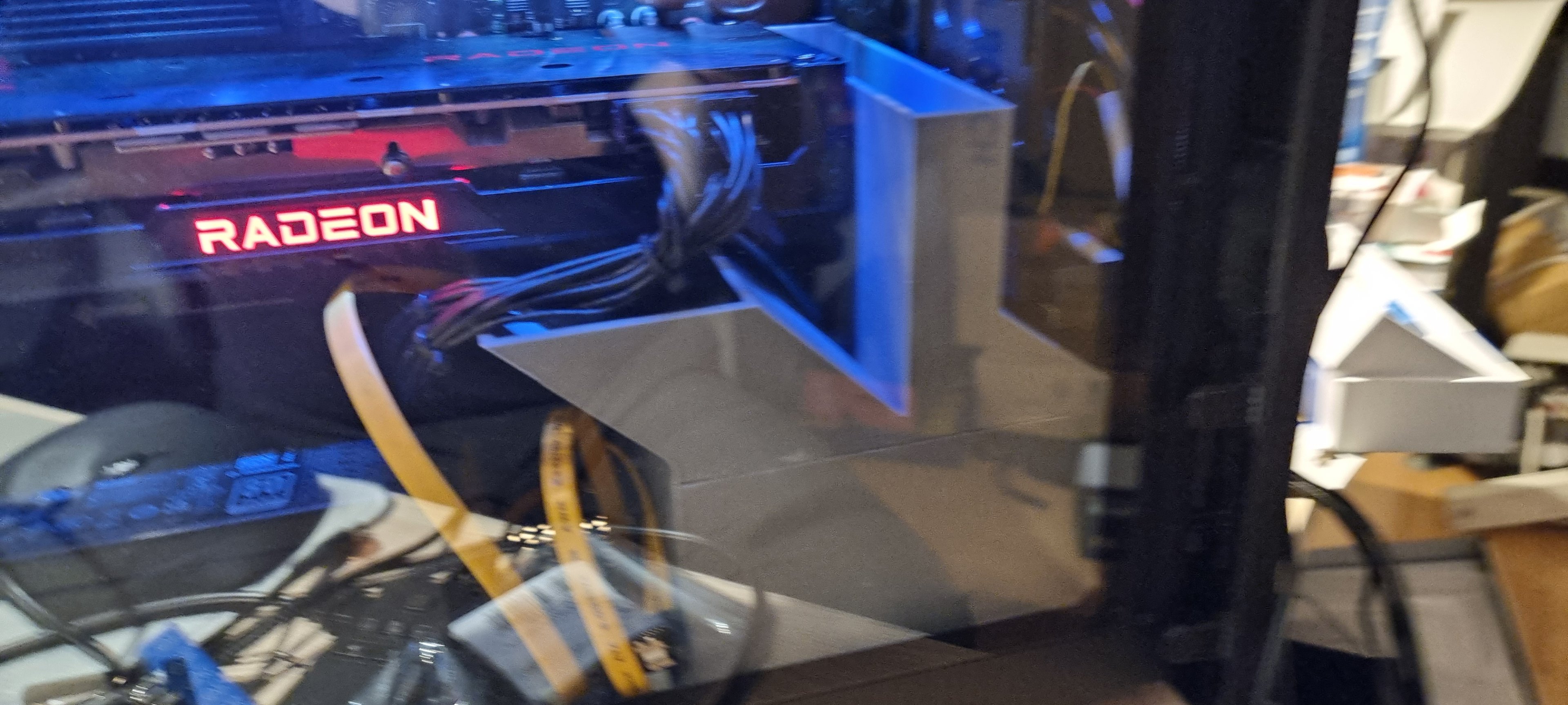

Hab mal einen 120mm Lüfter genommen und eine. Luftfuhrung konstruiert.
Gpu ist 5-10grad Kühler. Ca 20fps mehr als vorher
CPU profitiert auch ein wenig.
Ich erkenne auf dem Bild zwar nix, weils total unscharf ist, aber jo passt doch
