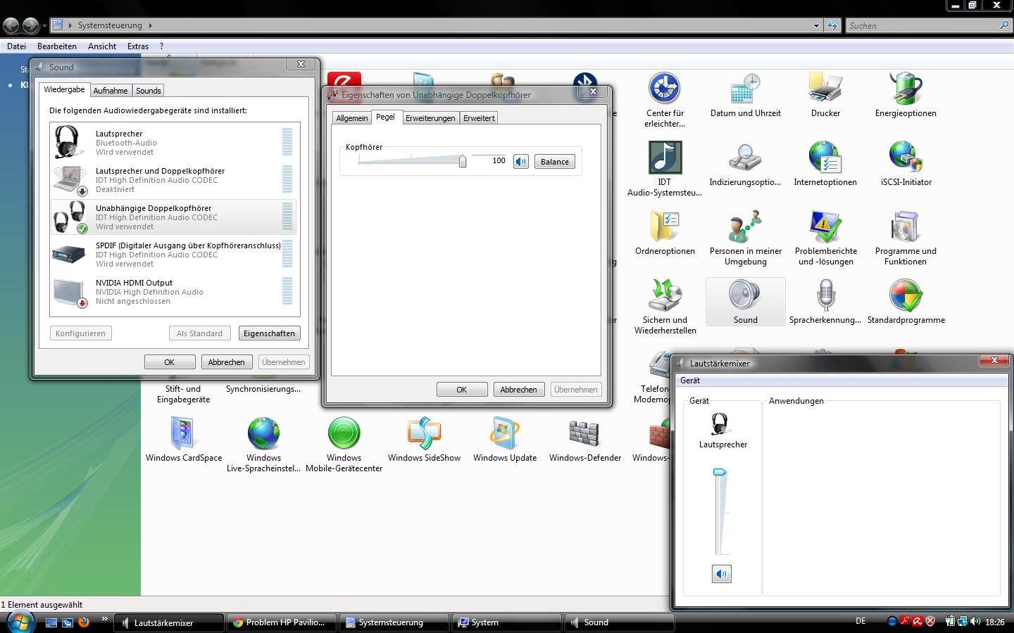

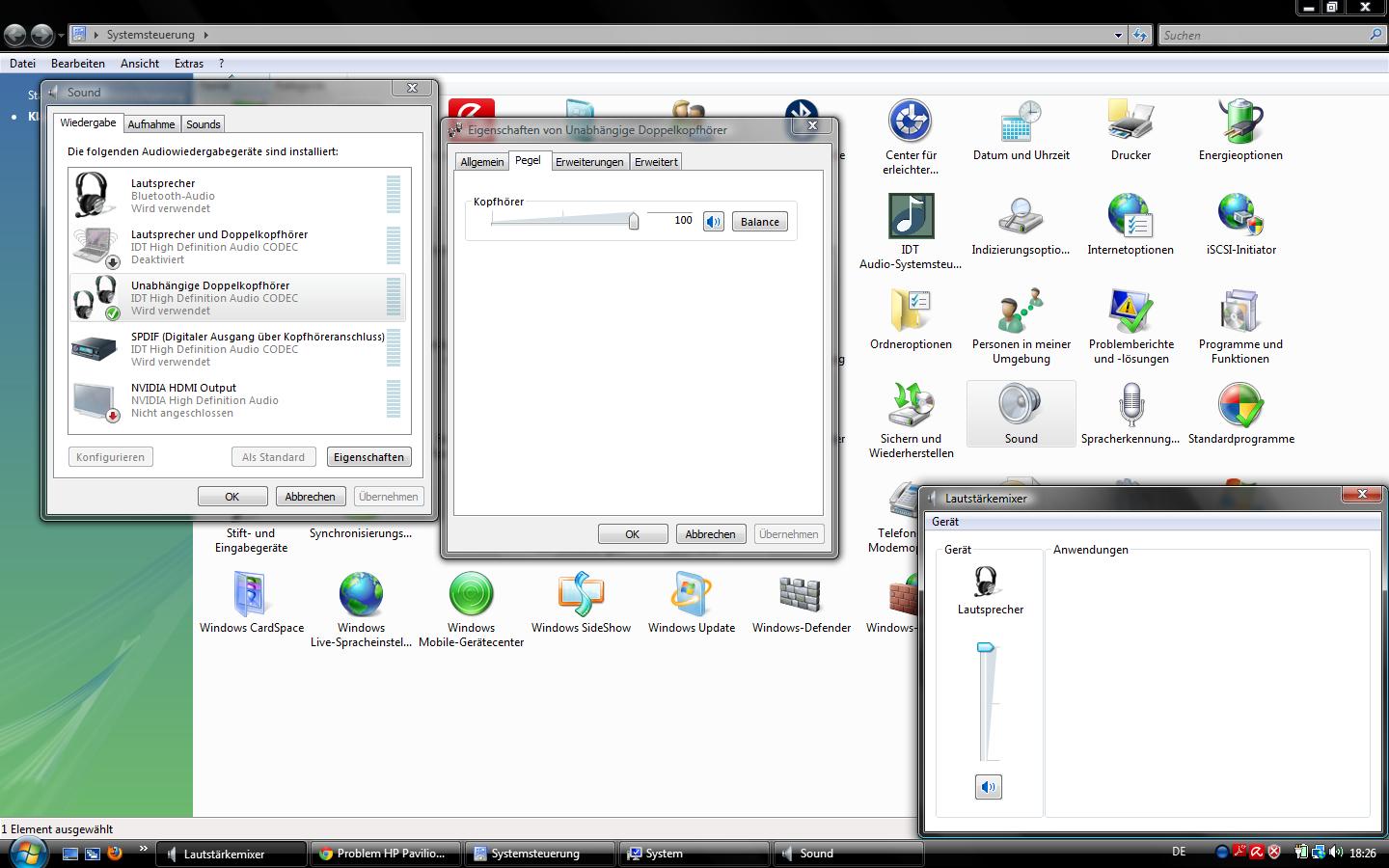

Schau doch mal in der Systemsteuerung unter Sound. Es gibt mehr als nur einen Soundregler ;).
111111111.jpg Alles auf 100%

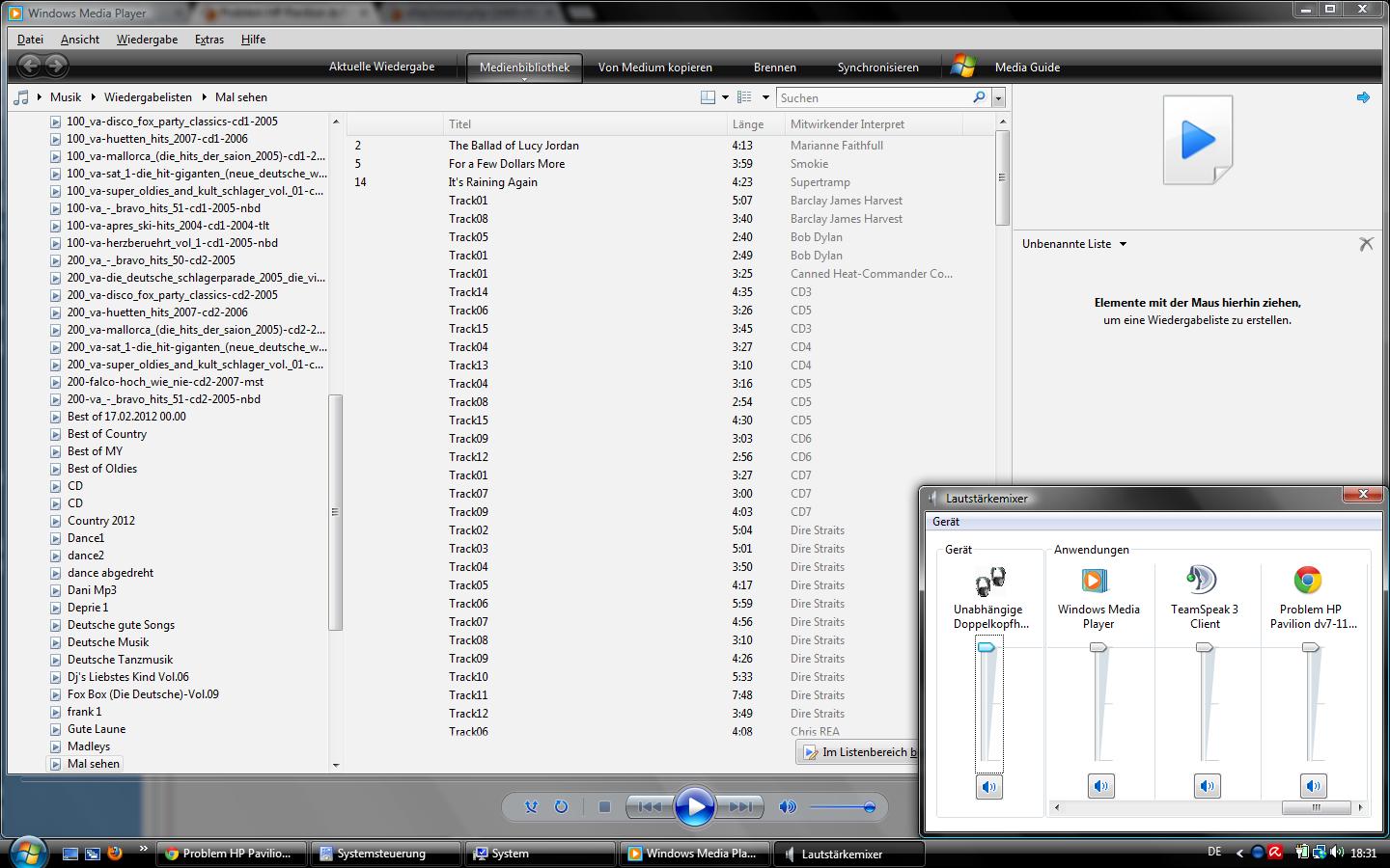

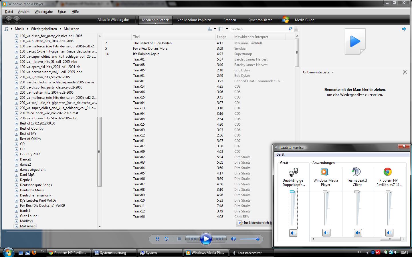

Mach mal die Anwendung auch auf, die Musik abspielen soll. Die hat nämlich nen eigenen Soundregler.
2222.jpg Auch dies ist getan und auf 100%.... auch im Ts oder in den sonstigen Anwendungen ist der Sound leise!!! :(

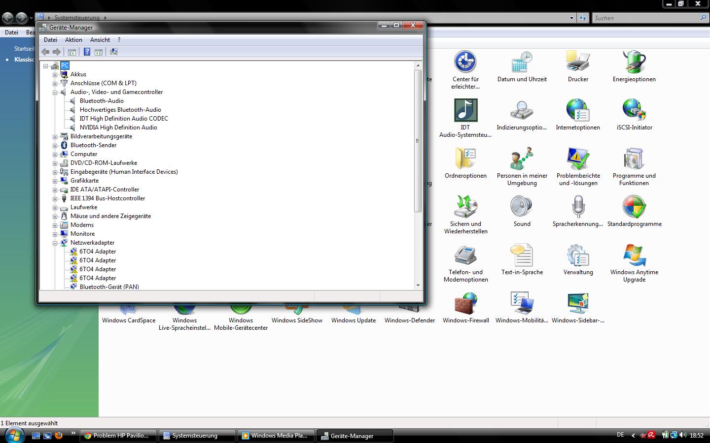

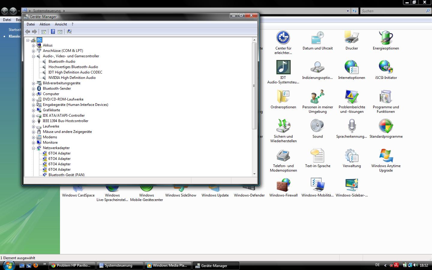

Eben deswegen liegt ein Problem vor wenn er ohne Kopfhörer kein Sound abspielt. Wie kann ich das genau sehen ob alle Treiber Installiert sind? Laut Geräte Manager liegt auch kein Sound Problem vor. Es ist mir verständlich das der Sound durchaus Leiser sein kann aber nicht so das ich die Ohrmuscheln dran pressen muss um was zu verstehen. Da es auf 100% steht gehe ich davon aus das es nach oben hin irgendwo limitiert wurde oder so... Ja es ist ein gebrauchter...333.jpg
Deine Netzwerkadapter haben ein Problem.

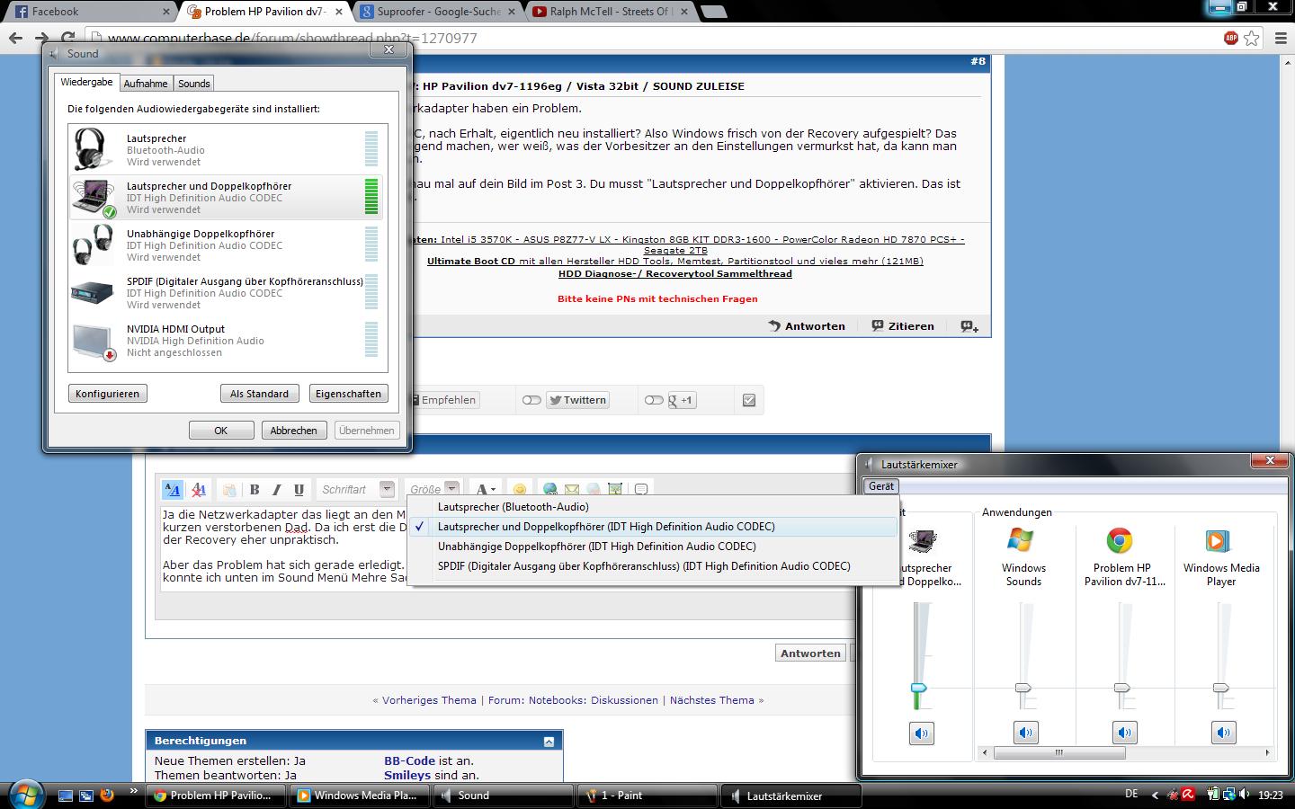

Hast du den PC, nach Erhalt, eigentlich neu installiert? Also Windows frisch von der Recovery aufgespielt? Das würde ich dringend machen, wer weiß, was der Vorbesitzer an den Einstellungen vermurkst hat, da kann man sich tot suchen.

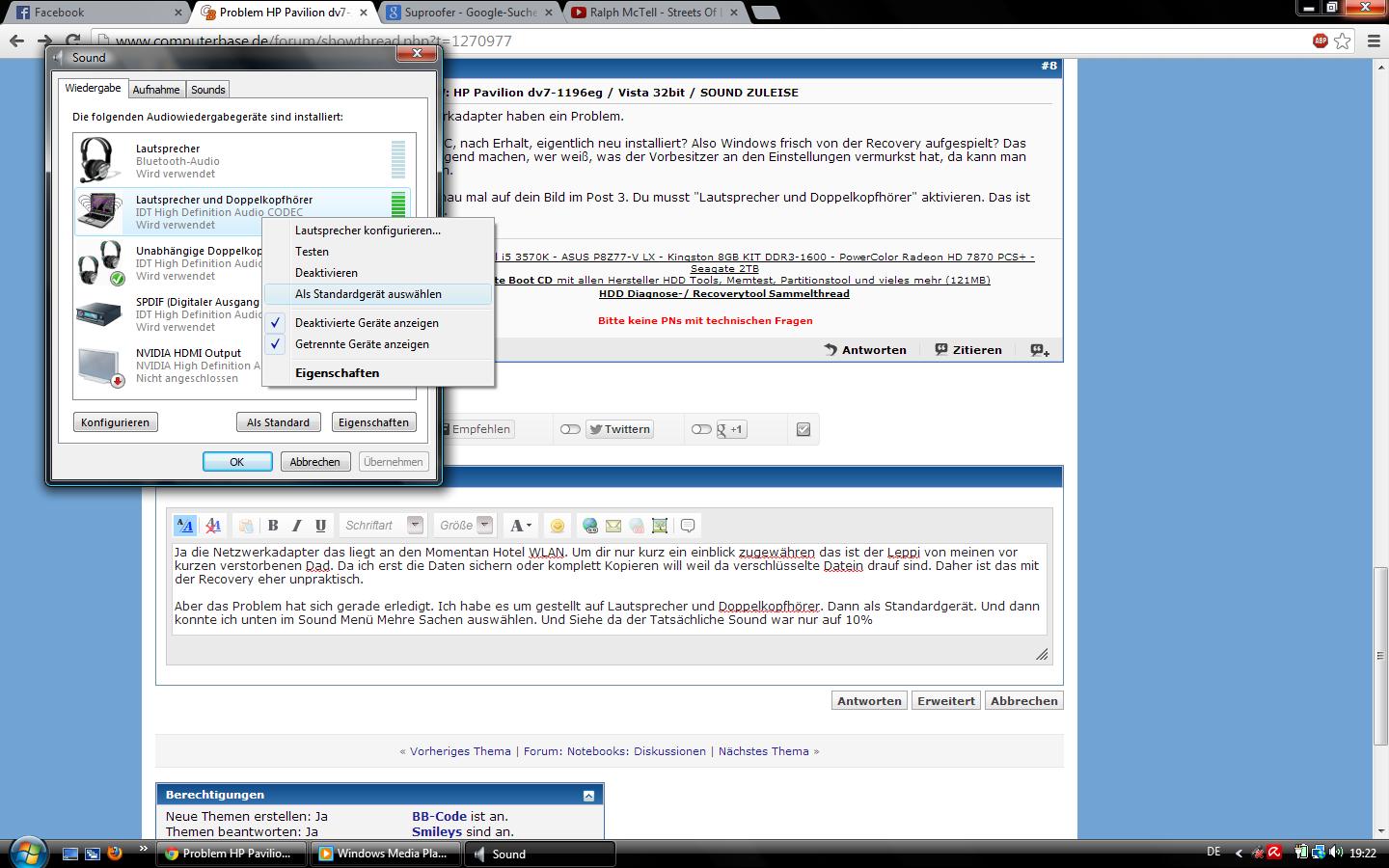

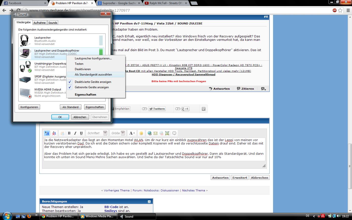

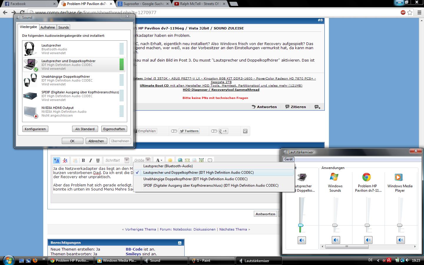

Ansonsten schau mal auf dein Bild im Post 3. Du musst "Lautsprecher und Doppelkopfhörer" aktivieren. Das ist ausgeschaltet.

Aber das Problem hat sich gerade erledigt. Ich habe es um gestellt auf Lautsprecher und Doppelkopfhörer. Dann als Standardgerät. Und dann konnte ich unten im Sound Menü Mehre Sachen auswählen. Und Siehe da der Tatsächliche Sound war nur auf 10%.....1.jpg2.jpg und somit hat sich auch das andere Problem mit gelöst.... Vielen dank dafür
