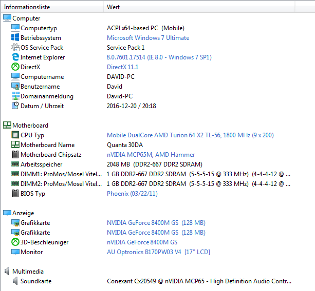

ich habe ein Notebook aus der HP Pavilion DV9500 Serie und such dringend Mainboard Treiber für Win 7 - 10.
Auf der HP Seite habe ich nur die Win Vista Treiber gefunden und die funktionieren nicht.

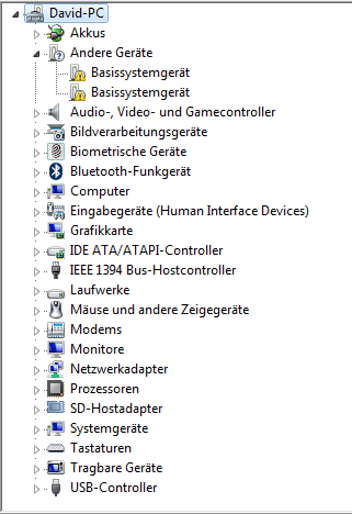

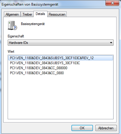

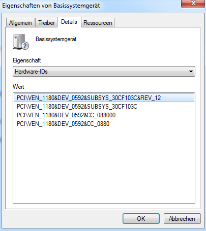

Ich habe noch 2 Geräte die nicht erkannt werden (siehe Screenshots)
Kann mir evtl. jemand verraten ob ich da noch irgendwo Treiber für Win 7 oder höher herbekomme ??
Vielen Dank schonmal

So hier nun eine kurze Rückmeldung wie ich das Problem nun endlich beheben konnte.
Es läuft nun Windows 10 auf dem Laptop, allerdings wurden direkt nach der Installation die 2 obigen Treiber und auch zusätzlich noch der "Coprocessor" nicht gefunden.
Danke an AdoK, über den Link zum 0843 Gerät konnte ich diesen Treiber hier finden:
http://ricoh-sd-mmc-host-controller.drivers.informer.com/
Mit diesem konnte ich die 2 Probleme mit dem "Basissystemgerät" lösen.
Für den "Coprocessor" musste ich den Win Vista x64 Treiber für den nForce 520 Chipsatz downloaden:
http://www.nvidia.de/download/driverResults.aspx/6685/de
Jedoch brachte die Installation des nForce Treibers erst mal gar nichts.
Man muss den Treiber über den Gerätemanager manuell installieren dann funktioniert es.
Somit keine Ausrufezeichen mehr im Gerätemanager.
