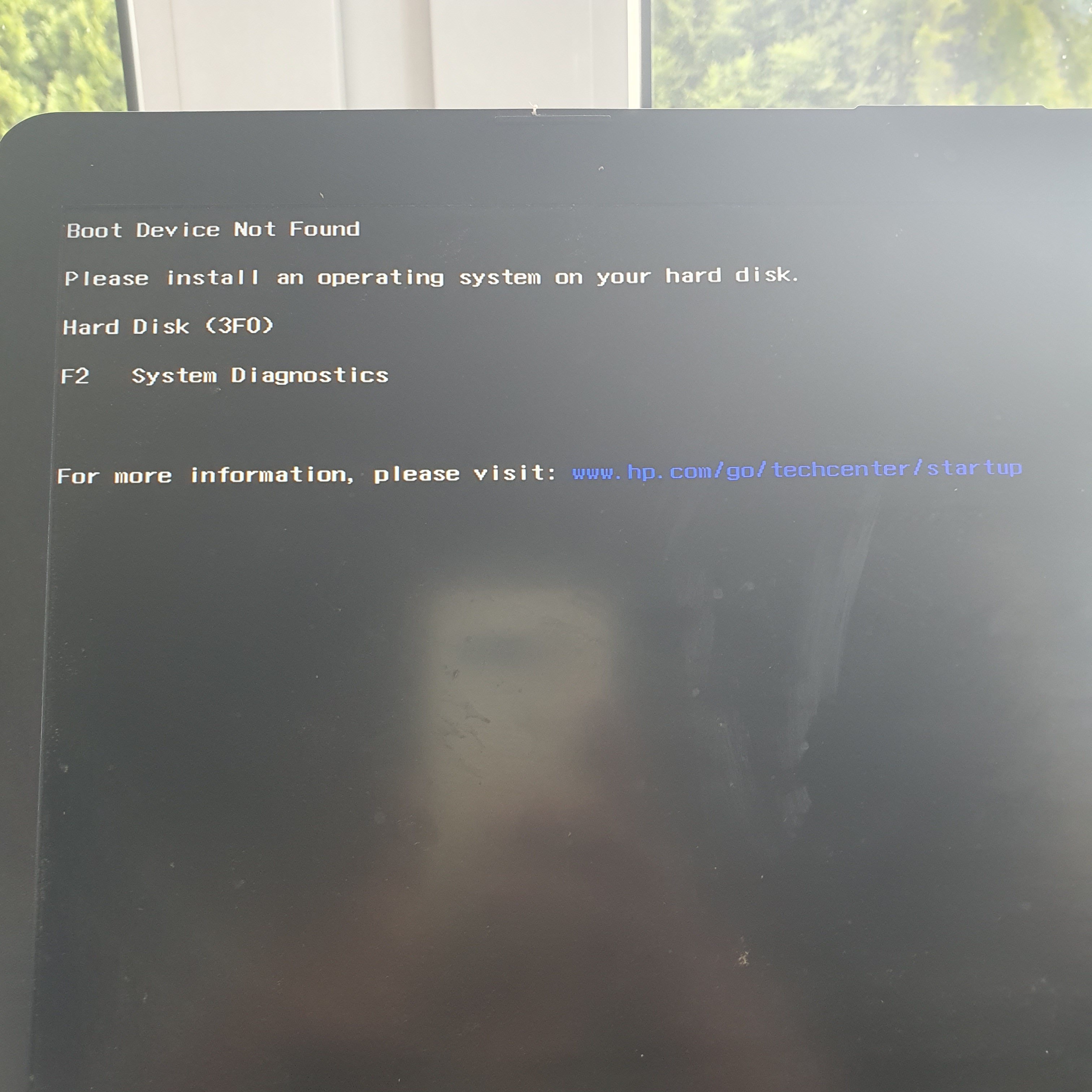

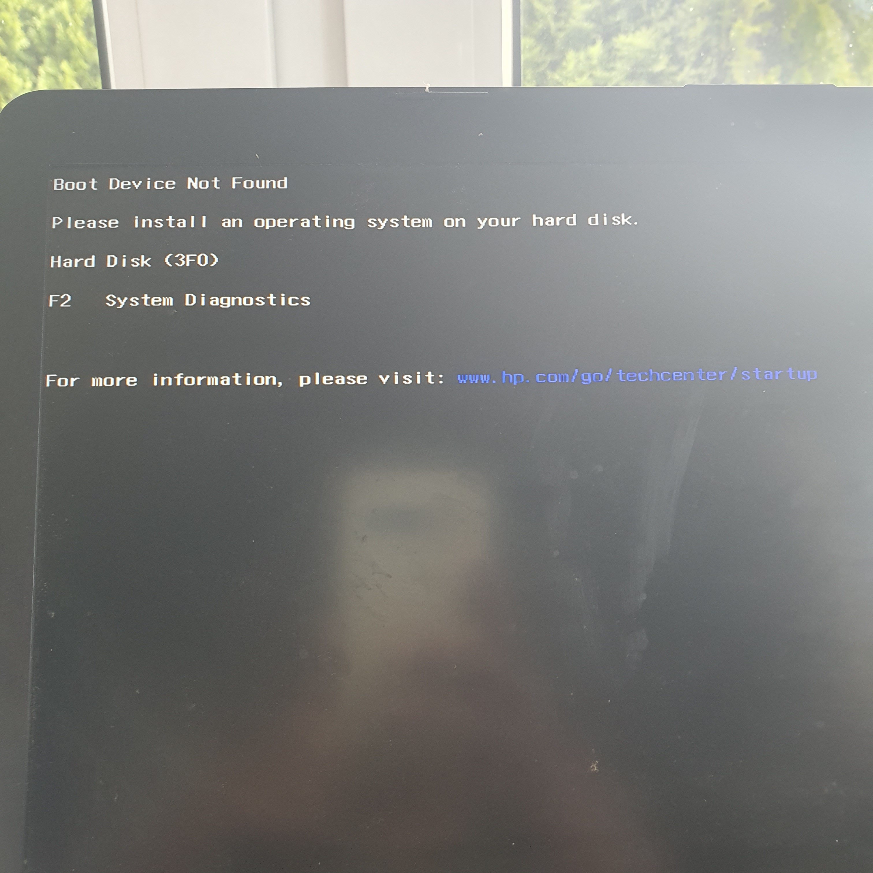

Guten Tag Ihr Lieben,
Mein privater Anfang 2020 gekaufter HP Lapto (17 Intel Pentium - 32GB RAM - 1000GB SSD - Windows 10) macht Probleme.
Er startet nicht mehr.

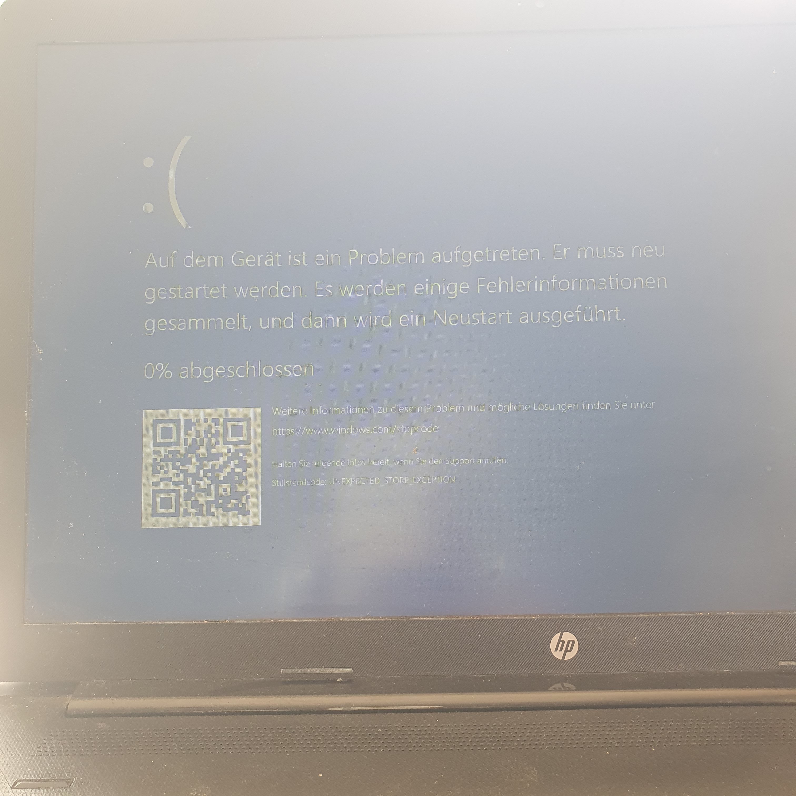

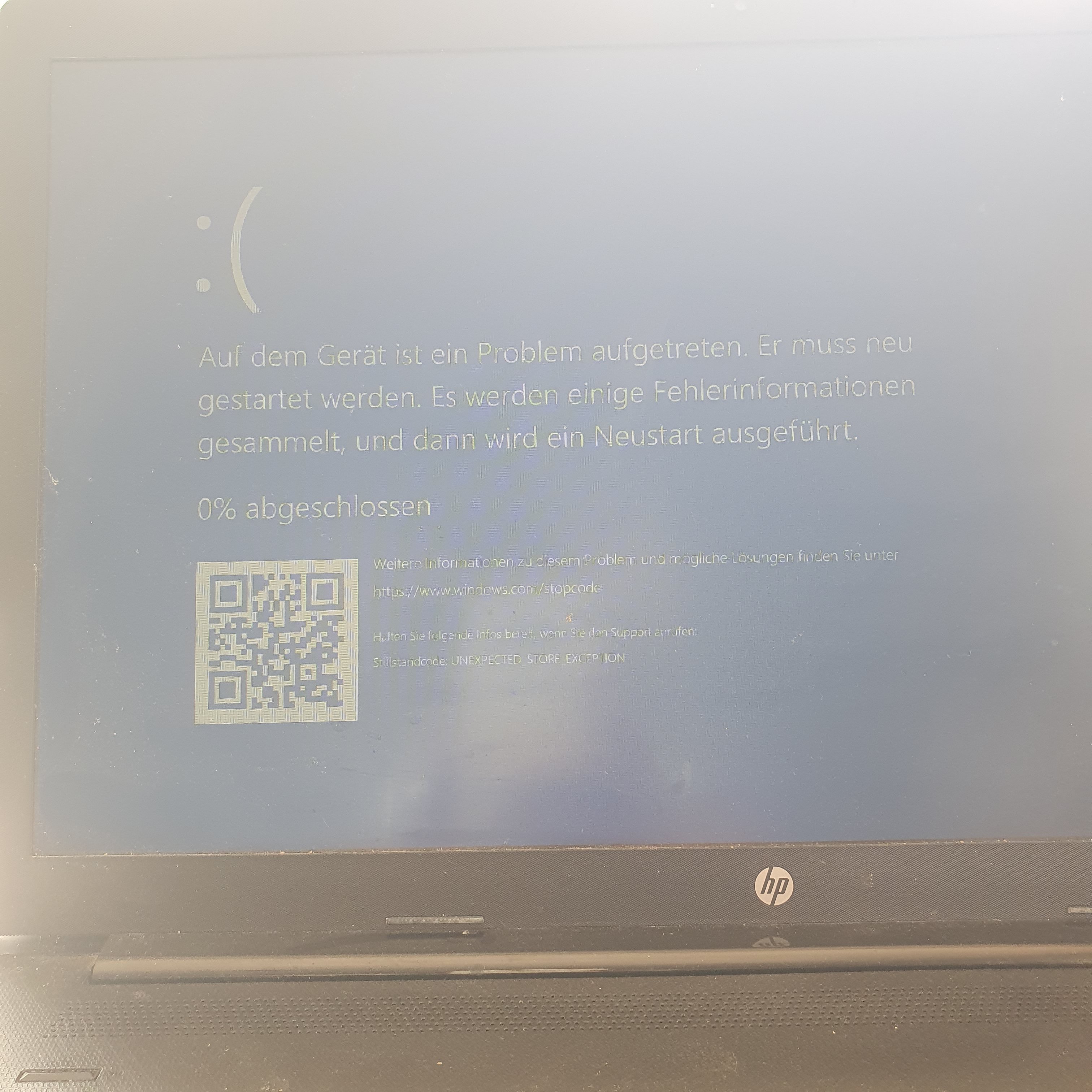

Es gab als erstes einen Blue Screen Uneceptet Store Exeption - siehe Anlage.
Dann der Fehlercode 3FO siehe Anlage.
Die Hinweise auf der Seite
https://support.hp.com/at-de/document/ish_4907267-4882378-16
habe ich gelesen.
Das BIOS habe auf die Standardeinstellungen zurückgesetzt.
Wie ich das BIOS aktualisieren kann, habe ich nicht verstanden.
Wenn ich mi F2 einen Symptomtest durchführen möchte, wird mir Meldung angezeigt, dass keine Platte vorhanden ist.
So ist dann auch ein Neuinstallieren von Windiws nicht möglich.
Obwohl es mir am liebsten wäre, das Laptop mit dem Windows wieder lauffähig zu machen, ist das nicht Priorität. Es sind keine wichtigen Daten vorhanden und ich plante sowieso via USB Stick Ubuntu zu installieren.
Was meint ihr, ist der Laptop von einem Laien wie mir noch zu retten oder ist die Festplatte kaputt und eine Reparatur teuer?

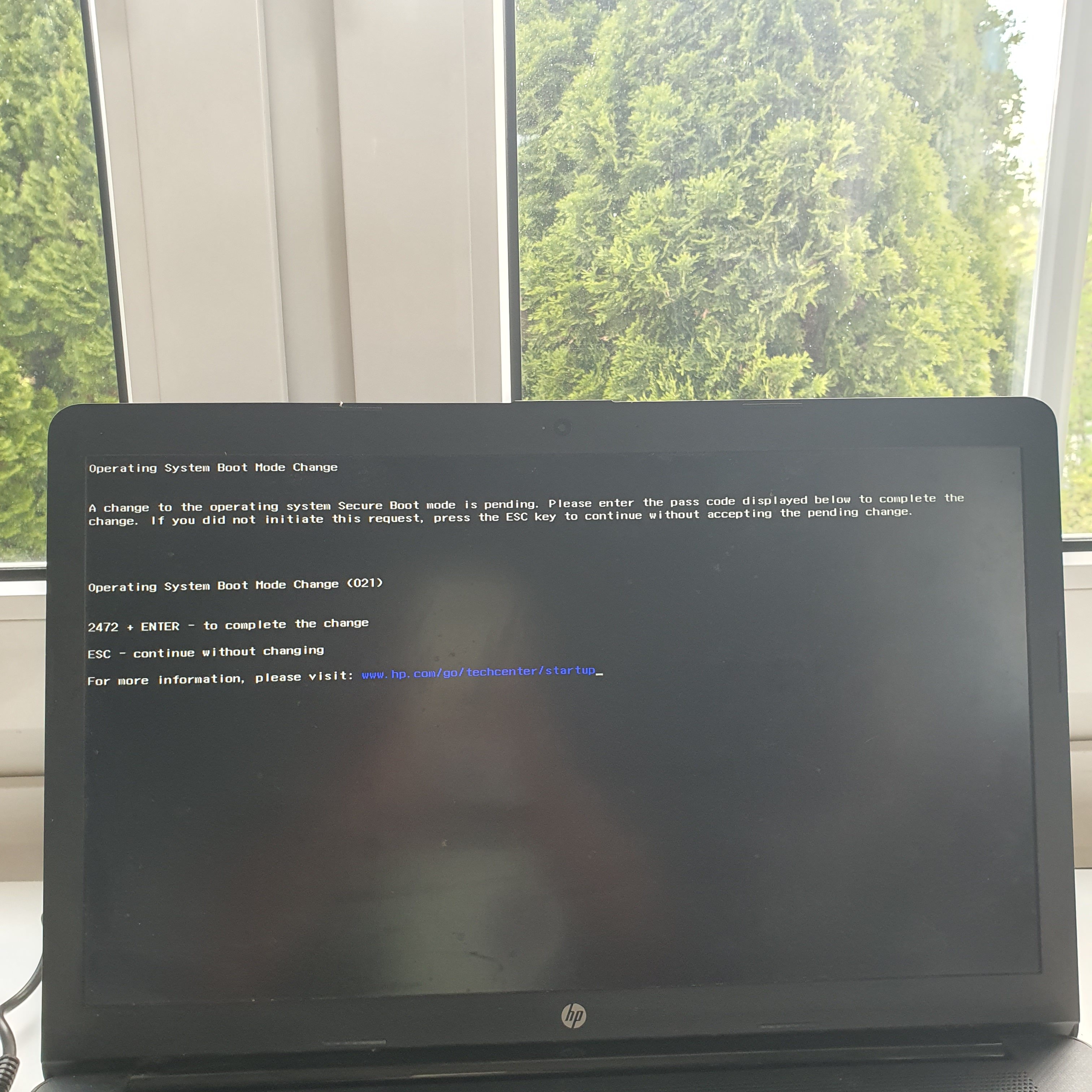

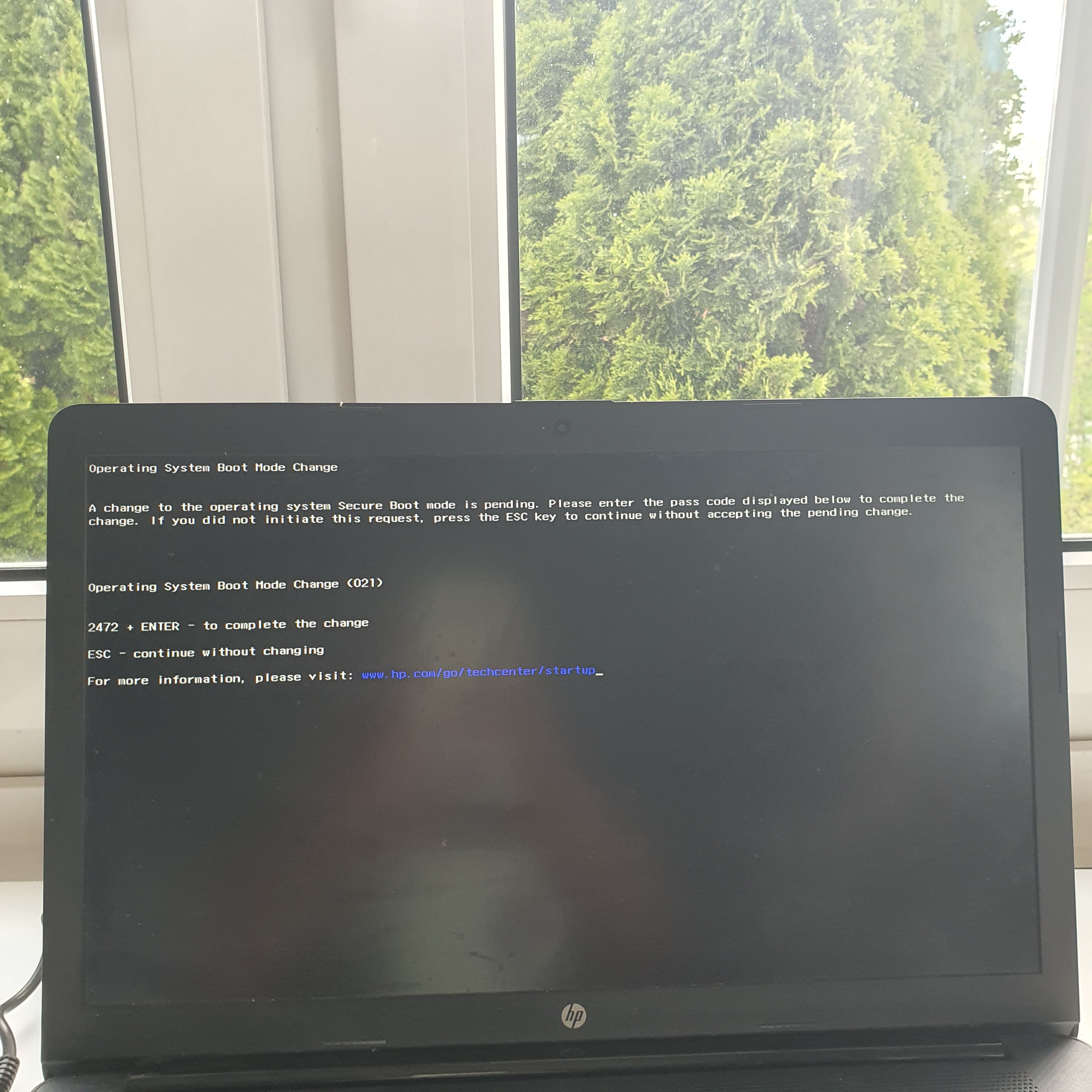

und was passiert bei 2472 + enter ?
siehst du die Festplatte noch im BIOS?
Schon mal ubuntu vom Stick gestartet?
Reaktionen: astridx
Und benutz für die Eingabe der Zahl nicht den Nummernblock, der ist eventuell deaktiviert. Das hat mich auch schon mal verwirrt.
Reaktionen: astridx
Sorry, das hatte ich vergessen zu schreiben. Diese Meldung kam nur einmal und danach blieb der Bildschirm schwarz.
Er startete also auch nicht.
Danke. Ja. Ich habe die Zahlen genutzt.
Wenn die SSD kaputt ist wird da nichts repariert. Davon ausgehend dass sie nicht aufgelötet ist. Sonst einfach ersetzen (wird eingesteckt). Der Preis ist dann nur der Preis für die SSD.
Reaktionen: qiller und astridx
klingt nach einer toten SSD
neue einbauen und Windows neu installieren hilft da nur
man muss bei HP schauen was ggf. für SSDs laufen da die teilwese über das BIOS gerne Fremdprodukte sperren (habe da schon Probleme bei Speicher und WIFI gehabt)
Reaktionen: qiller, astridx und Smily
Tippe auch auf die SSD. Google nach einer Reparatur Anleitung...Dann kannst du die selbst austauschen. Und überprüfe bitte ob du ins BIOS kommst!

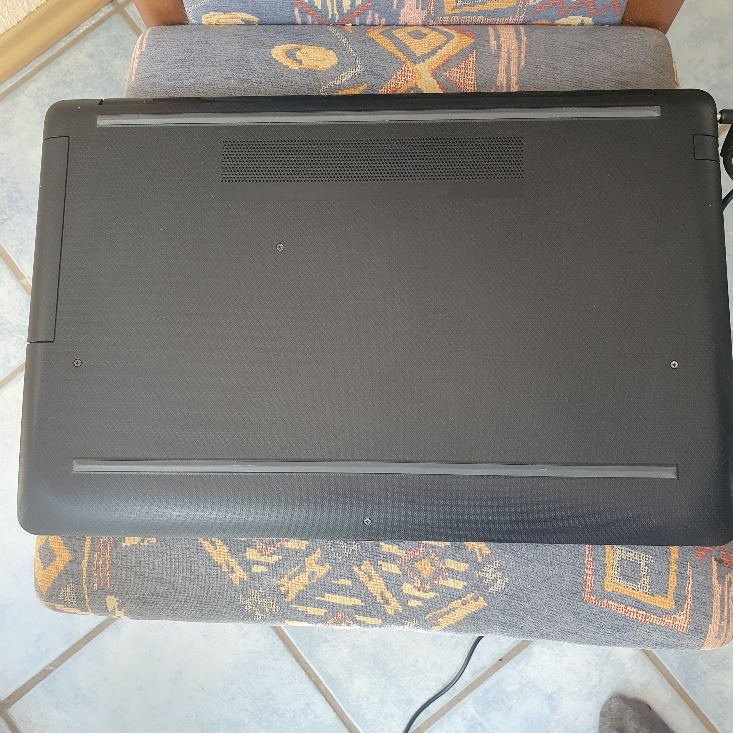

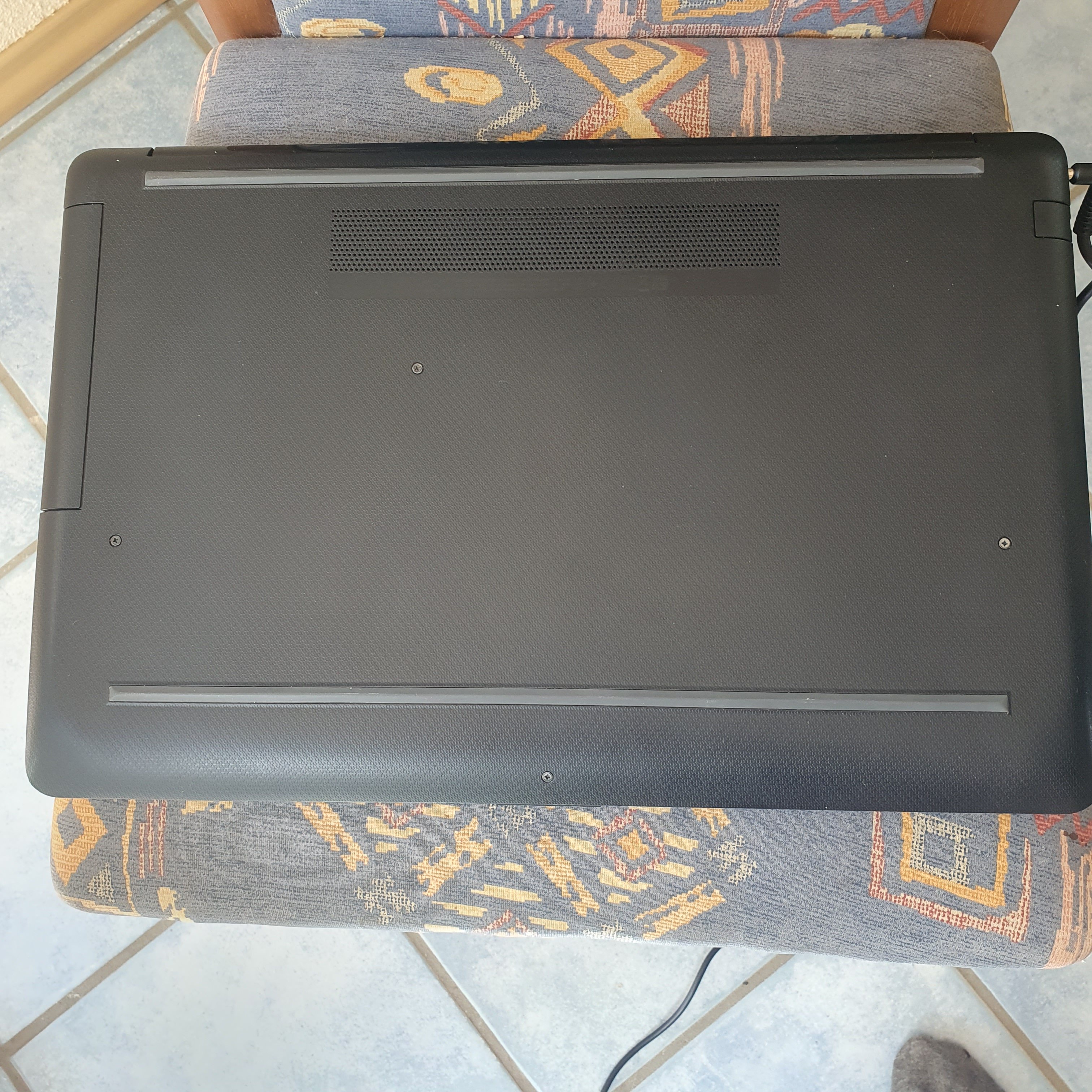

Das Notebook sieht sehr verschlossen aus. Es gibt zwar 4 Schrauben. Die habe ich einmal gelöst. Der Rahmen bliebe aber fest. Das einzige was ich herausnehmen konnte, war das DVD-Laufwerk.
Meinst du, da kann ein Experte trotzdem die SSD tauschen?

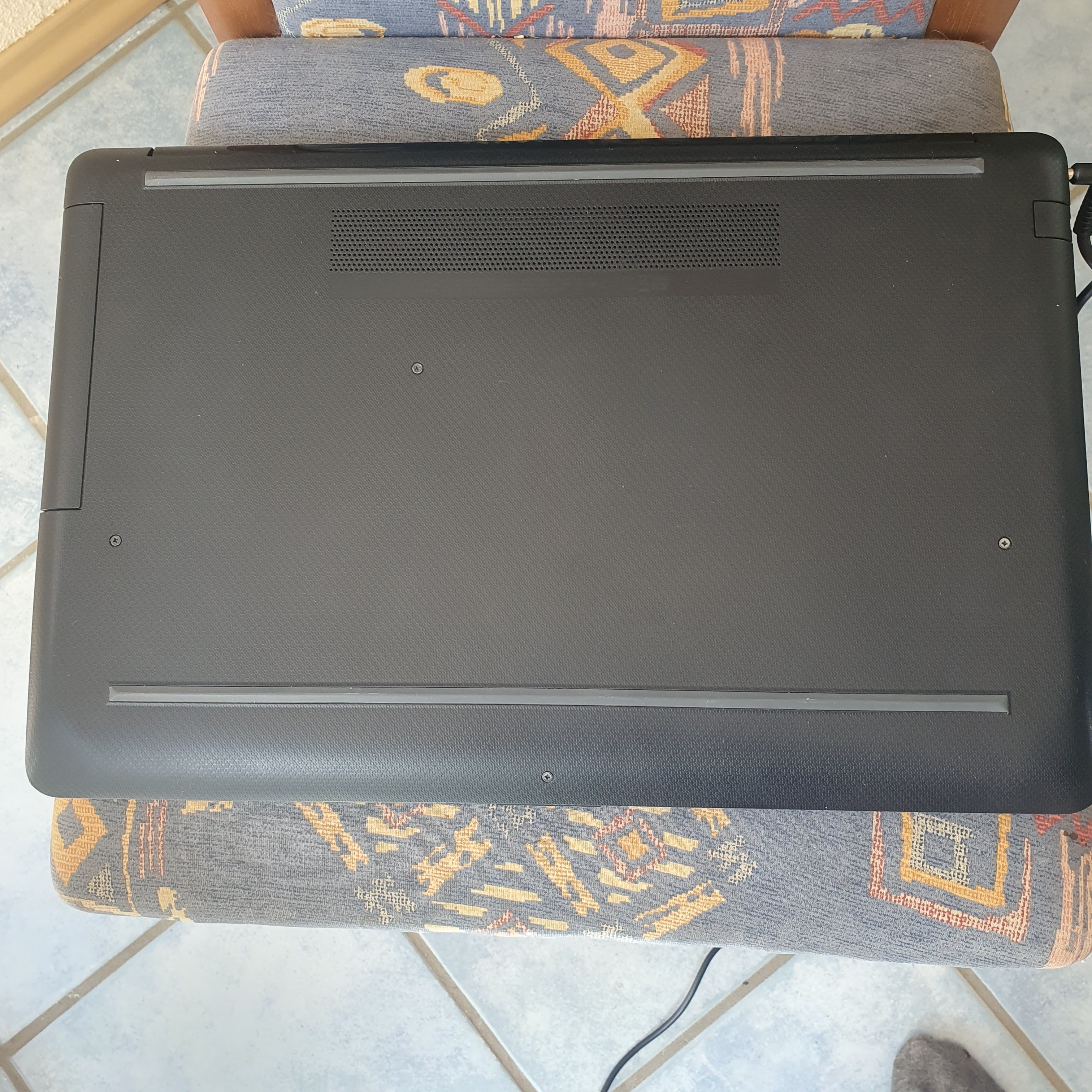

Ich finde leider keine Typenbezeichnung. Neben dem Lüftungsschlitz stand einmal etwas ganz klein geschrieben. Das kann ich nicht mehr lesen.
In der Bedienungsanleitung steht leider nur, daß die Infos an der Stelle stehen.
Bezüglich Öffnen finde ich in der Anleitung keine Infos.
mach doch mal ein Bild von der Unterseite
gibt es noch eine Rechnung mit der genauen Bezeichnung des Notebooks ?
Reaktionen: astridx und coasterblog
Wenn es eine Anleitung gibt, wird da doch sicher die Bezeichnung draufstehen.
Reaktionen: astridx
Du überbewertest den Aufwand und auch den Begriff "Experte". Auch nicht so toll zugängliche Laptops benötigen keinen Experten. Aber viel einfacher ist es nach dem Modell zu suchen und bevorzugt bei YouTube ein Demontage Video zu suchen. Manchmal sieht man Clips, die etwas zusammenhalten, nicht direkt und kann sich dadurch ganz einfach selber helfen.

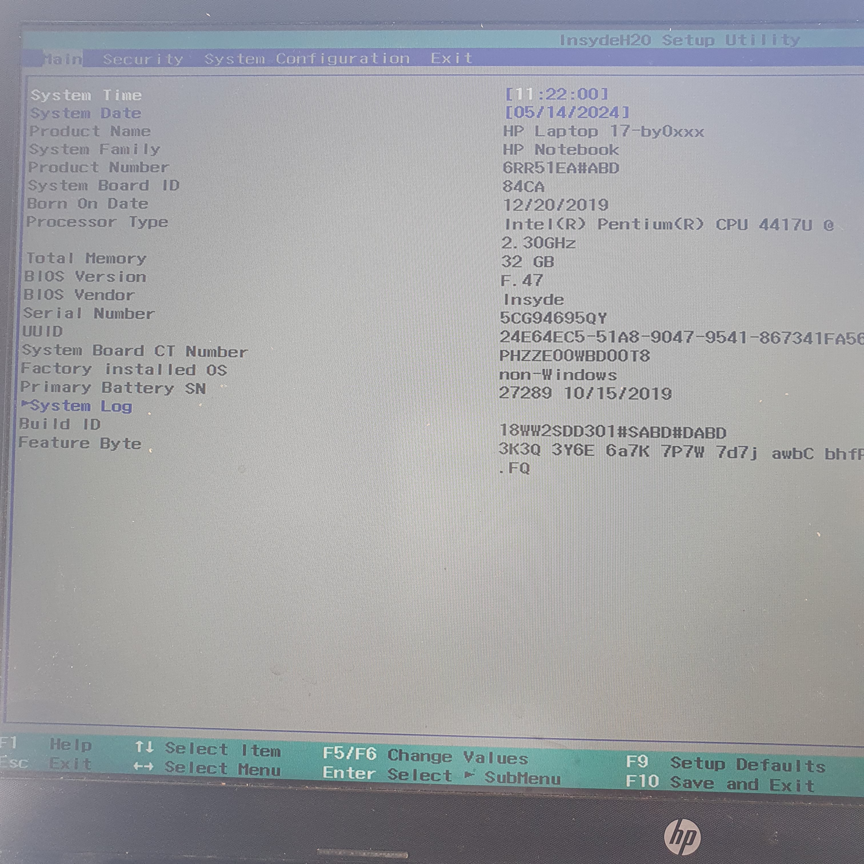

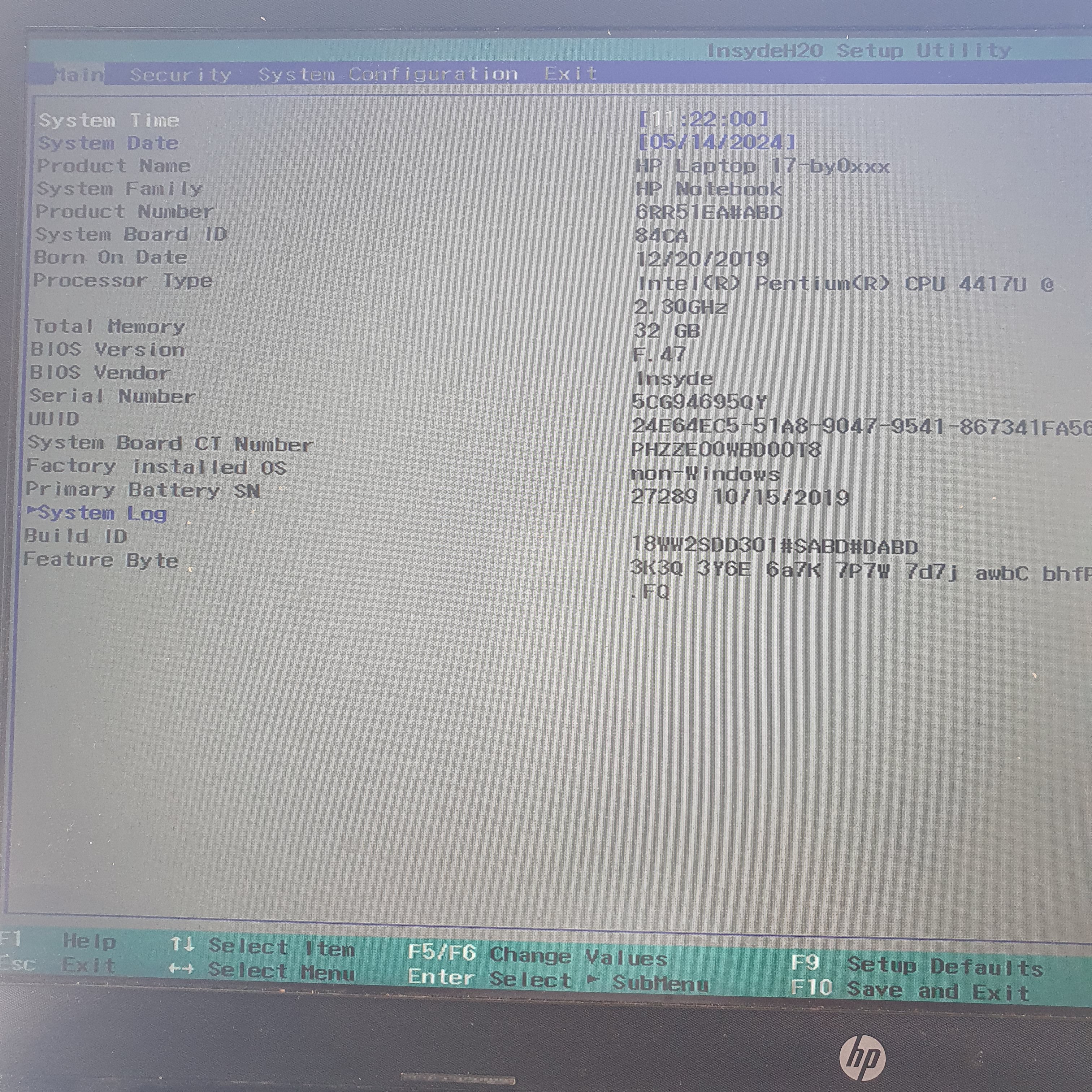

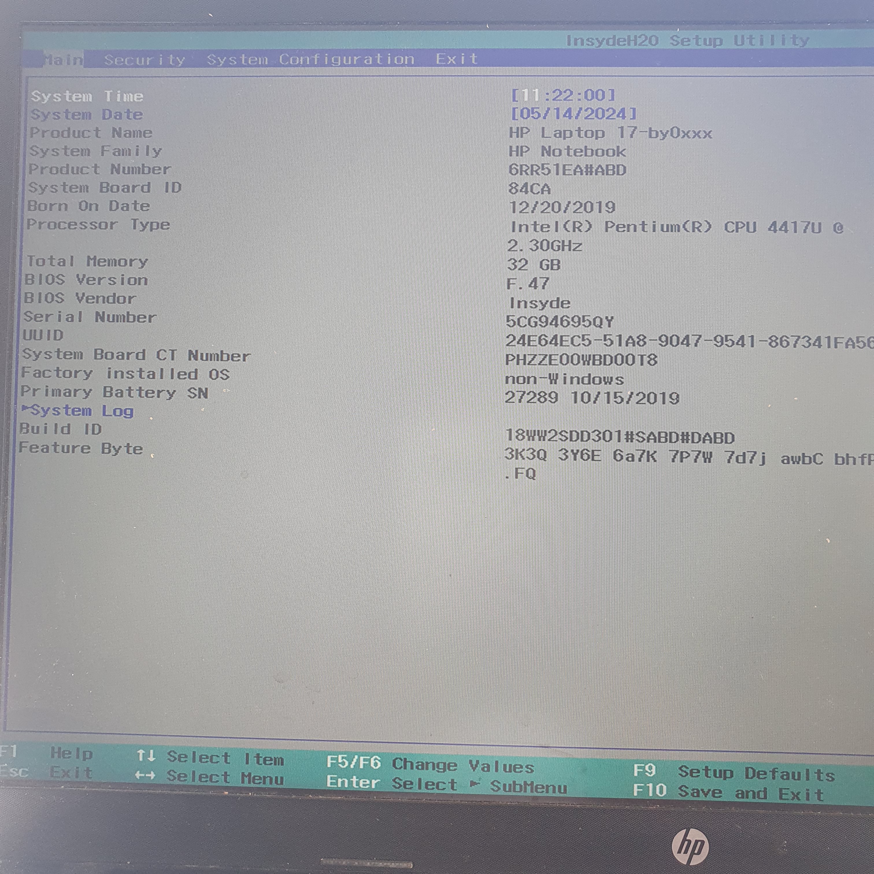

Aber mir ist gerade eingefallen, dass ich ja noch ins BIOS komme.
Product Nummer ist 6RR51 EA#ABD
Da Suche ich gleich mal nach.
Die Bilder habe ich beigefügt.

Exaktes Notebookmodell lautet:
HP Notebook – 17-by0405ng​
Produktnummer:
6RR51EA
(Ursprüngliche) Hardware ist/war wohl:
Hardware​
Gerätenummer​
6RR51EA​
Produktname​
HP Notebook - 17-by0405ng​
Mikroprozessor​
Intel Pentium® Gold 4417U (2.3 GHz, 2 MB cache, 2 cores)​
Arbeitsspeicher, standard​
8 GB DDR4-2133 SDRAM (1 x 8 GB)​
Grafikkarte​
Intel® HD 610 Graphics​
Festplatte​
1 TB 5400 rpm SATA​
Optisches Laufwerk​
DVD-Writer​
Bildschirm​
17.3" diagonal FHD IPS anti-glare WLED-backlit (1920 x 1080)​
Drahtlos-Technologie​
Realtek RTL8821CE 802.11b/g/n/ac (1x1) Wi-Fi® and Bluetooth® 4.2 Combo​
Netzwerkkarte​
Integrated 10/100/1000 GbE LAN​
Erweiterungsplätze​
1 multi-format SD media card reader​
Externe Anschlüsse​
2 USB 3.1 Gen 1 (Data transfer only); 1 USB 2.0; 1 HDMI 1.4b; 1 RJ-45; 1 headphone/microphone combo​
Mindestabmessungen (B x T x H)​
41.48 x 27.22 x 2.45 cm​
Netzteil-Typ​
45 W AC power adapter​
Batterie-Typ​
3-cell, 41 Wh Li-ion​
Kamera​
HP Webcam with integrated digital microphone​
Audio-Merkmale​
Dual speakers​
2020 gekauft? Laut hinterlegten Daten bei HP eher 2019:
Ist denn wirklich sicher, dass da eine SSD drin ist? Denn HP zeigt bei dem Modell nur eine rotierende Festplatte an:
"1 TB 5400 rpm SATA"
Sicher ist hingegen abweichend von den HP-Infos, dass laut dem BIOS nun 32 GB RAM statt 8GB RAM drin sind.
Entweder wurde der Laptop ab Werk anders konfiguriert, oder irgendjemand hat das Gerät schon mal geöffnet und den RAM erweitert, oder vielleicht auch noch die Festplatte durch eine SSD ersetzt?

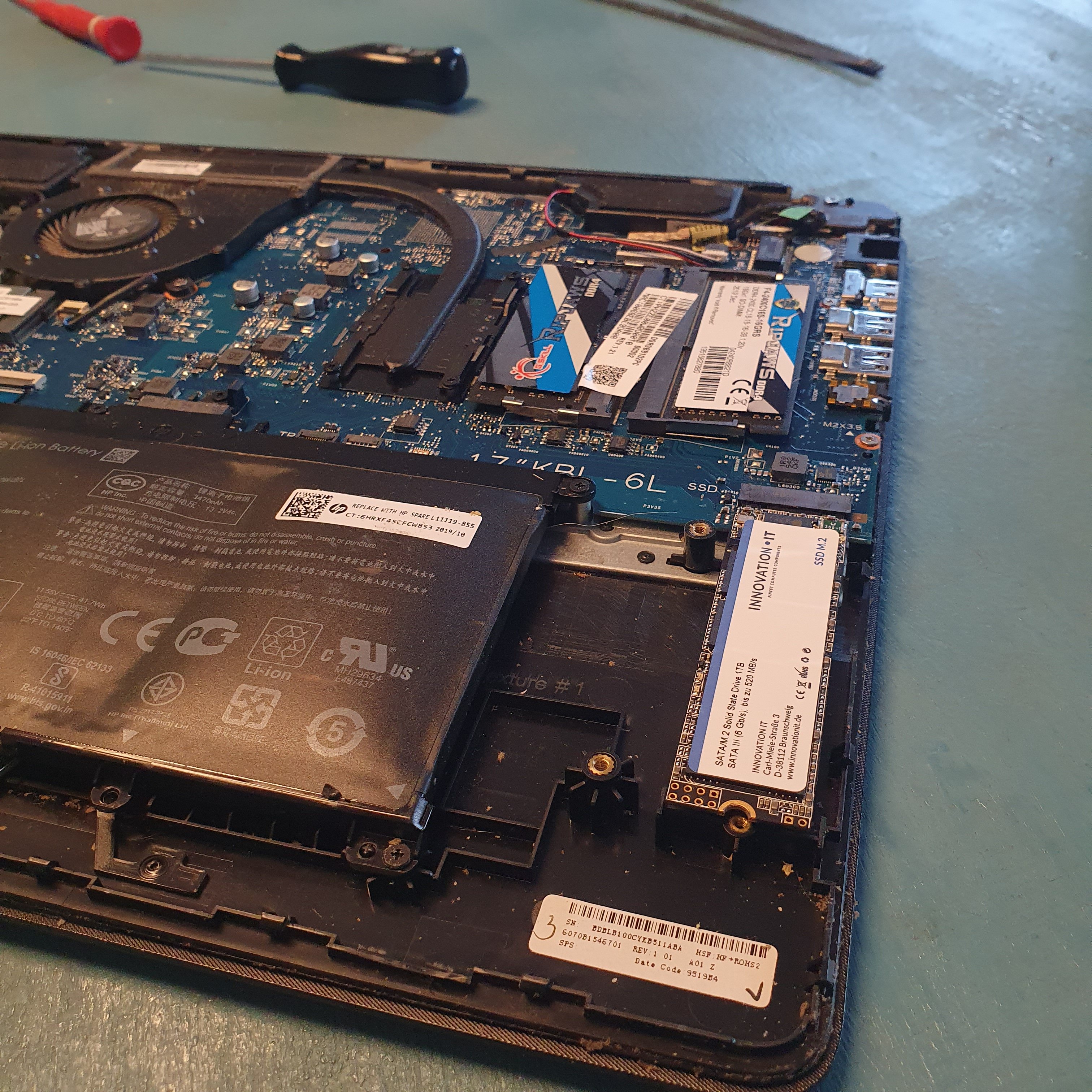

Vielen Dank für eure Unterstützung. Das hat mir Mut gemacht.

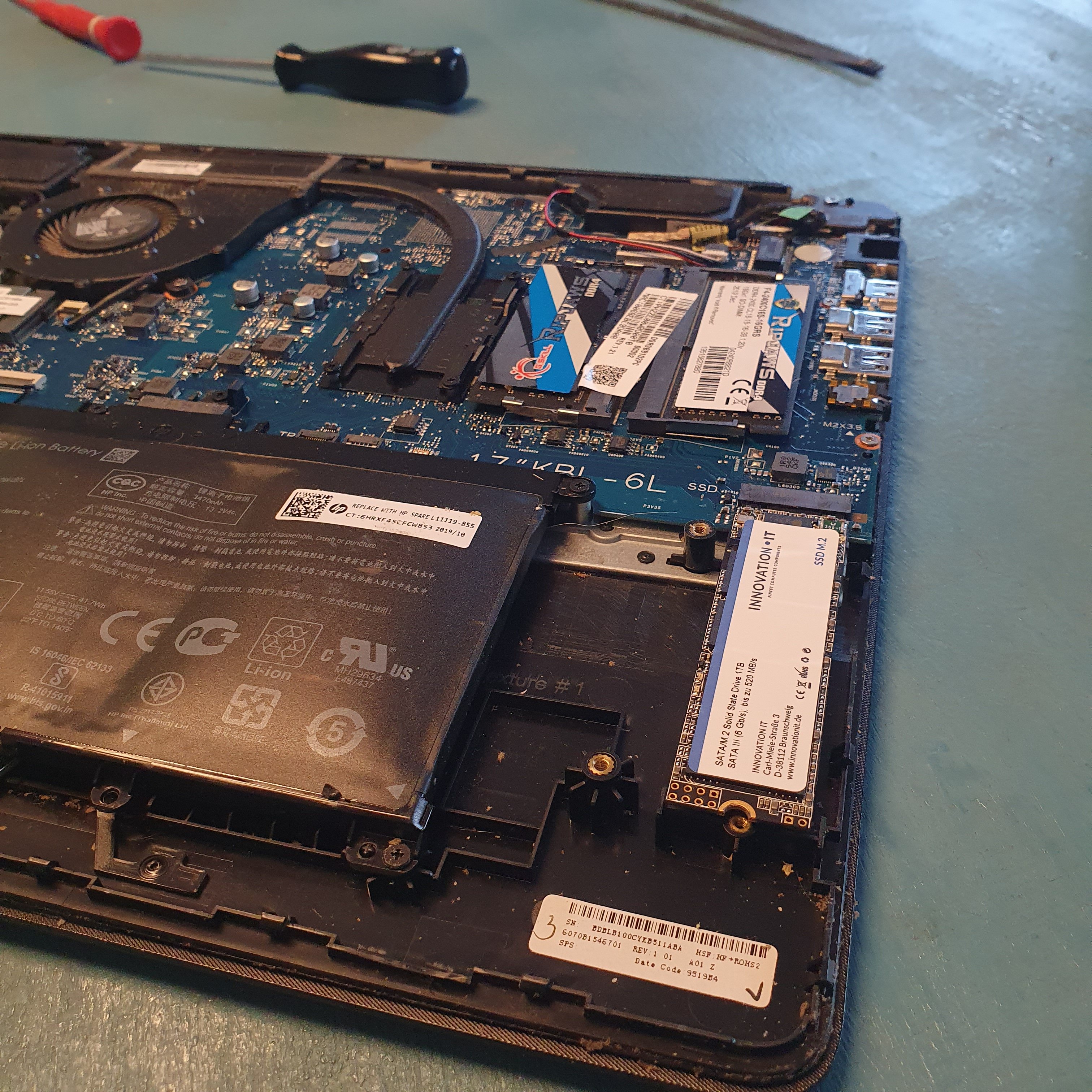

Ich habe mich eben getraut ihn Laptop aufzuschrauben.
Es ist tatsächlich eine ssd eingebaut - siehe Bild. Ich habe das Notebook am 6.3.2020 bei Amazon über den Händler it-tradeport bestellt.
---Schnipp---
Versandt​
11.03.2020 - 12.03.2020
https://www.amazon.de/gp/aw/d/B07T6ZLY2V/ref=ya_aw_od_pi?ie=UTF8&psc=1
H P 17 - 17" - Intel Pentium - 32GB RAM - 1000GB SSD - Windows
€749,00
Menge: 1
Verkauft von: IT-tradeport
---Schnipp---
Wahrscheinlich hat der die Hardware ausgetauscht.
Ich habe eben die ssd abgesteckt und dann wieder aufgesetzt. Manchmal hilft so etwas ja. Leider wurde sie aber beim nächsten Starversuch des Laptops auch nicht erkannt.
Da ich nun sicher weiß, dass nichts gelötet ist und ich eine neue einstecken kann, werde ich morgen eine neue ssd kaufen und euch berichten.
Noch einmal vielen Dank für eure Tipps und fürs Mitdenken.
Ich wünsche euch noch einen schönen Abend.

Der Akku ist defekt!!
Absolute Gefahr geht von diesem aus!
Der ist aufgebläht!!
Sofort außerhalb der Wohnung aufbewahren und den Support kontaktieren. Falls noch Garantie besteht.
