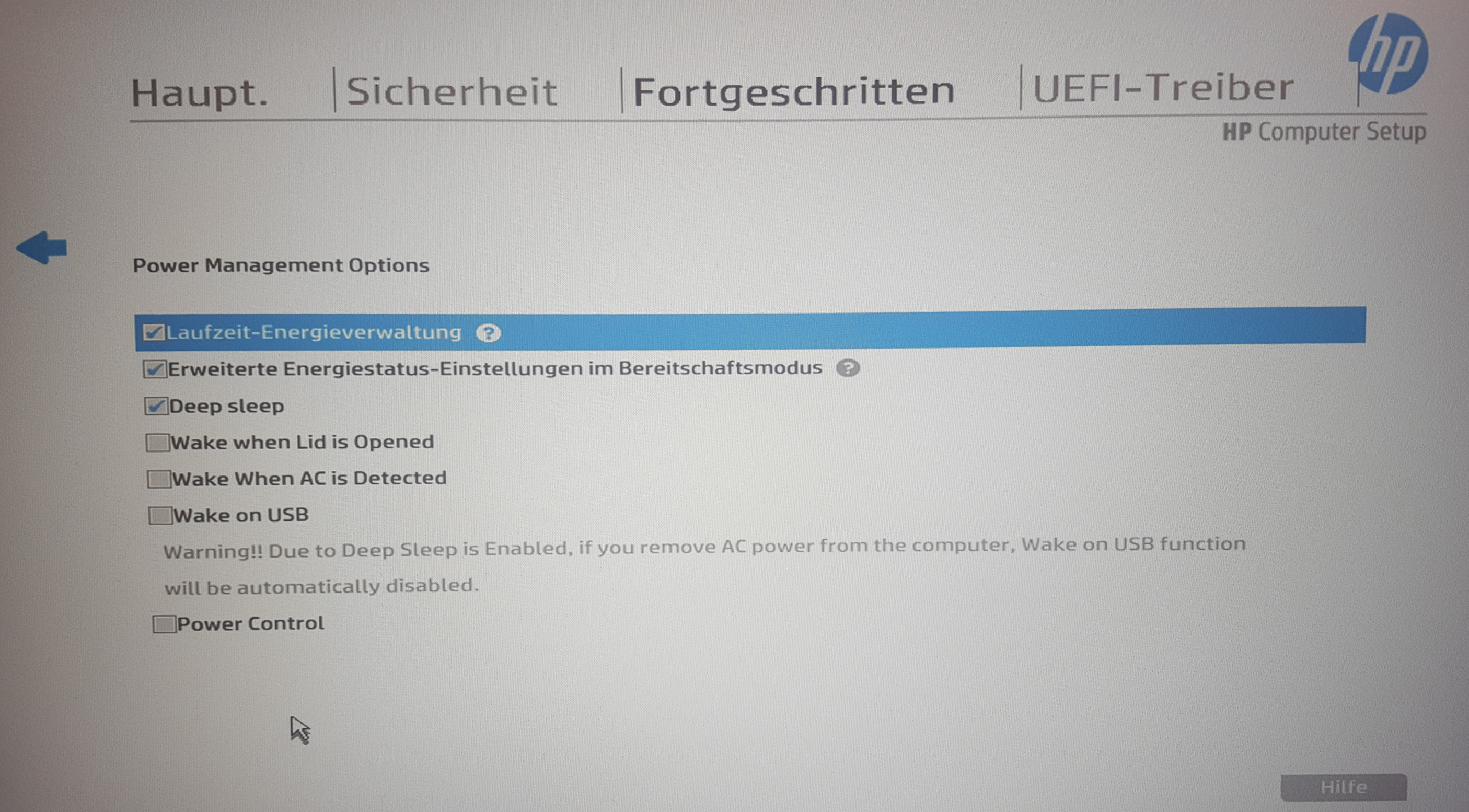

Eventuell kannst du dein Problem im BIOS lösen, dazu das Probook neu Starten und wenn das HP-Logo sichtbar wird sofort die fESC oder f10 Taste halten bis die Auswahloptionen angezeigt werden und dann ins BIOS wechseln, unter der Rubrik: "Fortgeschritten" > "Powermanagement Options" hab ich nur die oberen zwei Kästchen aktiviert, das untere Kästchen "Power Control" könnte dein Problem lösen. Da Windows bei aktivierter Option "Power Control" darauf zugreifen kann. Zuletzt die Änderung Speichern und das BIOS verlassen. Hinweis: bei mir wird aber auch ohne diese Option kein Blitz angezeigt und das System läuft auch so ohne Probleme.
Edit: kann es sein das dein Probook am Ladegerät / Netzteil angeschlossen ist ? Denn dann wäre das angezeigte Blitzsymbol absolut Normal und Korrekt da es das Laden anzeigt.

Eventuell kannst du dein Problem im BIOS lösen, dazu neu Starten, die f10 Taste halten bis die Auswahloptionen angezeigt werden und ins BIOS wechseln, unter der Rubrik: "Fortgeschritten" > "Powermanagement Options" hab ich nur die oberen zwei Kästchen aktiviert, das untere Kästchen "Power Control" könnte dein Problem lösen. Zuletzt die Änderungen Speichern und das BIOS verlassen. Hinweis: bei mir wird aber auch ohne diese Option kein Blitz angezeigt
Edit: kann es sein das dein Probook am Ladegerät / Netzteil angeschlossen ist ? denn dann wäre das angezeigte Blitzsymbol absolut Normal und Korrekt.

Also ich interpretiere es so. Wenn im BIOS die Option "Power Control" deaktiviert ist kann der HP Powermanager auf Windows-Ebene keine weiteren Energie-Massnahmen einleiten bzw. steuern. Der Blitz-Pfeil im Akku-Symbol zeigt nur das aktive Aufladen an, ist der Akku aufgeladen verlischt hier das Blitz-Symbol.
Wie bereits gesagt, hier ist im BIOS die "Power-Control" deaktiviert und ich merke keine Nachteile, Windows10 erledigt das eigentlich optimal. Selbst unter LinuxMint19 / Ubuntu 18.04 läuft es sehr gut.
