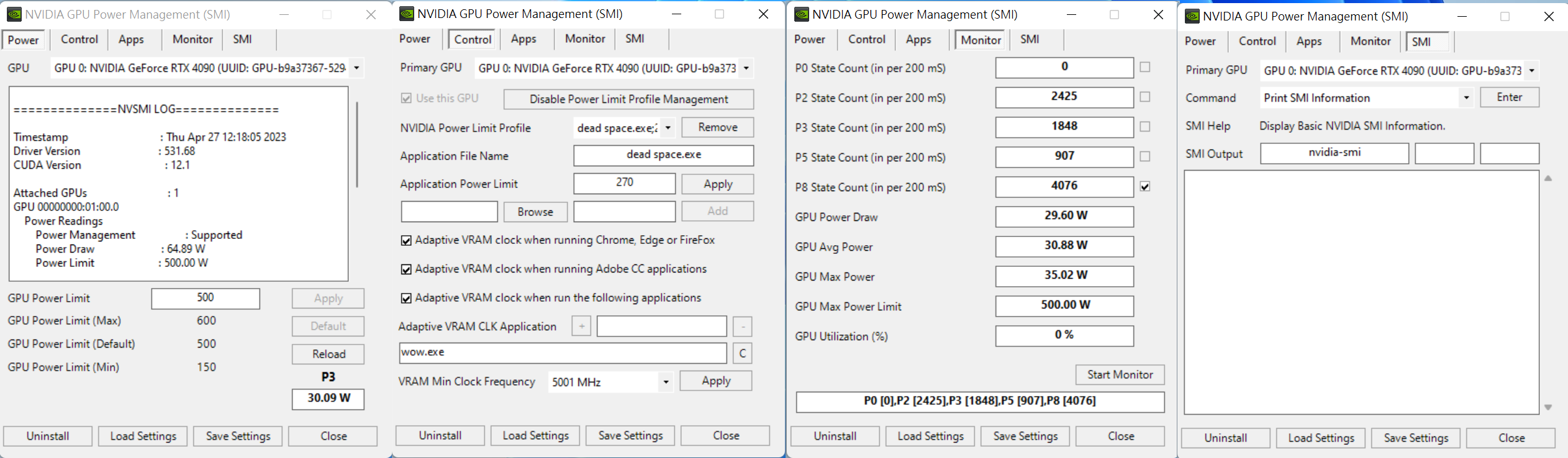

Aktuell liefert jenes Tool gewisse Features;
Features
  • Automatically apply Power Limit after booting the system. (requires PMM installed)
Automatically apply GPU Power Limit after booting OS.
  • Power Limit Profile Management (NVPL Profile). (requires PMM installed)
You can define power limit for your application on the NVIDIA Power Management. The range of power limit depends on your graphics card. Usually Geforce RTX 4090 has more power max/min range.
  • Adaptive VRAM Clock Control (requires PMM installed)
Adaptive VRAM Clock. App whitelist, automatically adjusts minimum VRAM Clock to prevent GPU into the deep power saving.
  • NVIDIA GPU Performance State Monitor
Die Einrichtung, völlig Simple erfolgt wie folgt;
Instruction
  1. Start the NVPMM tool.
  2. Install PMM.

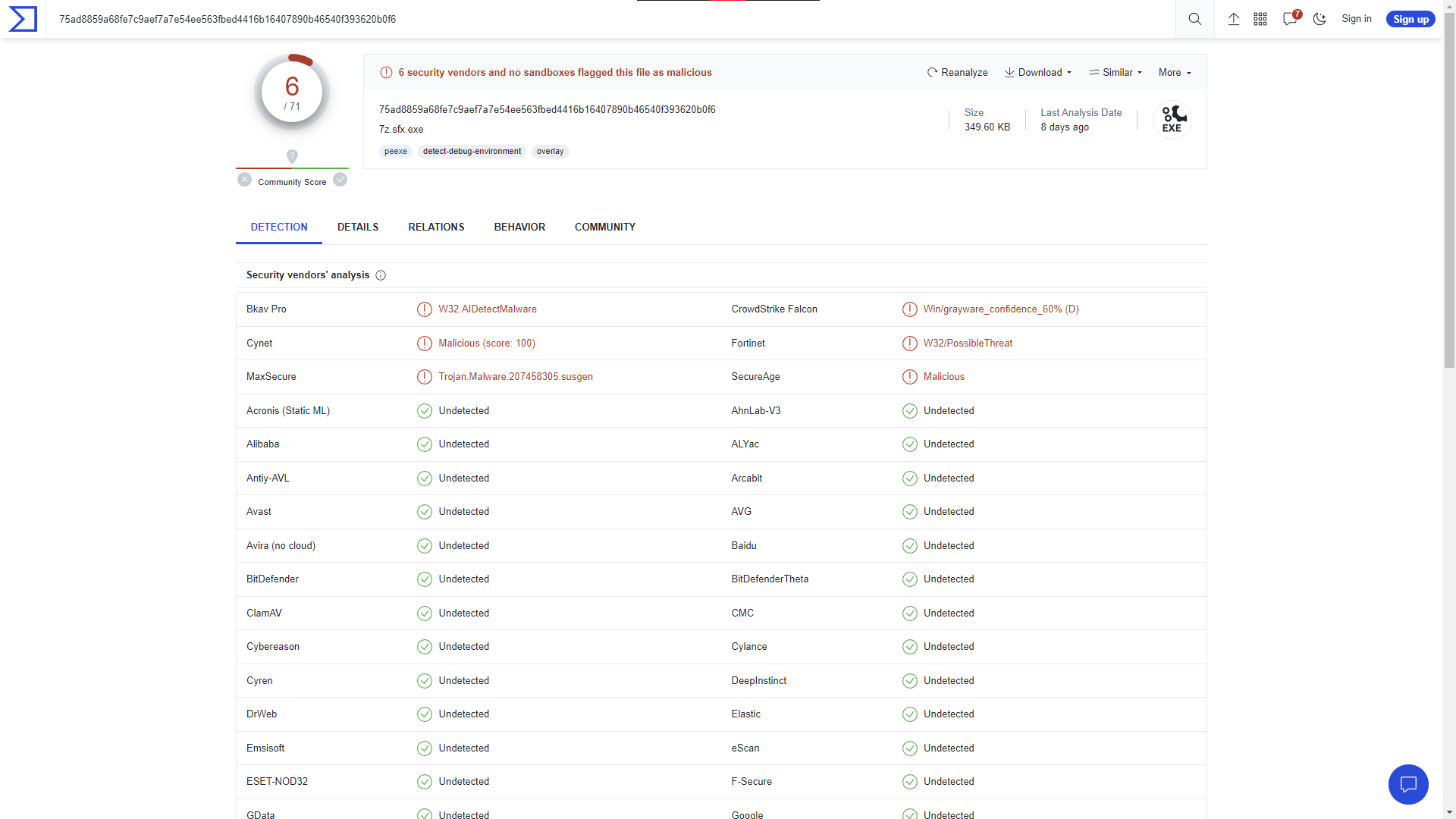

VirusTotal jammert (nicht wirklich?) auch wenn das Lautens TheDeeGee als "false positive" widerlegt wurde. Mein Defender genießt und schweigt?

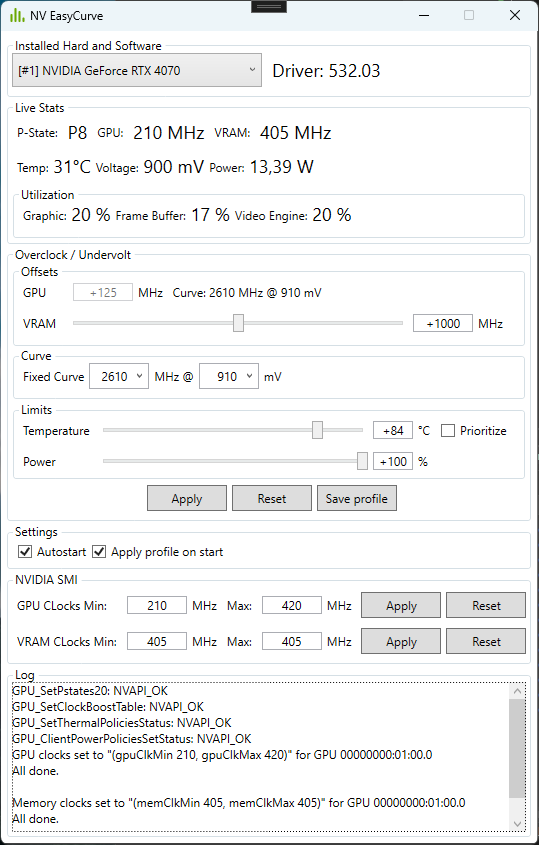

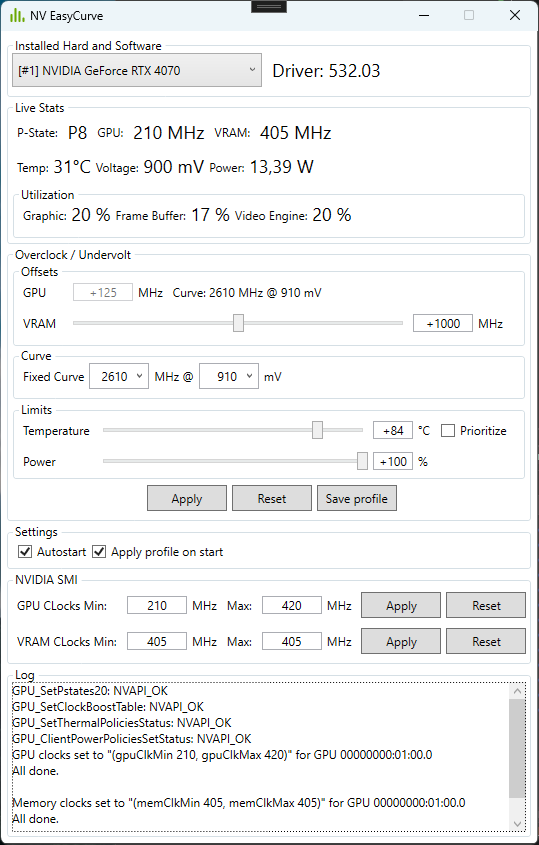

@BDR529 Eine Graka wird heutzutage nicht mehr nur benutzt um Grafik darzustellen, eine FPS Begrenzung hilft dir herzlich wenig wenn du GPU Computing machst.
Ein FPS Limit hilft mir auch nicht dabei die Graka aufm Desktop zu begrenzen, ich möchte zB nicht das GPU/VRAM aufm Desktop hoch und runter taktet nur weil ich ein neues Fenster öffne oder zB 3 Twitch Streams (hier taktet sie höher als eigentlich notwendig) offen habe.
Aus diesen Gründen und weil mir die anderen Tools (Afterburner, GPU Tweak etc) alle zu überladen sind habe ich mein eigenes Tool entwickelt. Durch NVPMM bin ich vor ein paar Wochen auf NVIDIA-SMI aufmerksam geworden und nutze das nun auch in meinem Tool.
