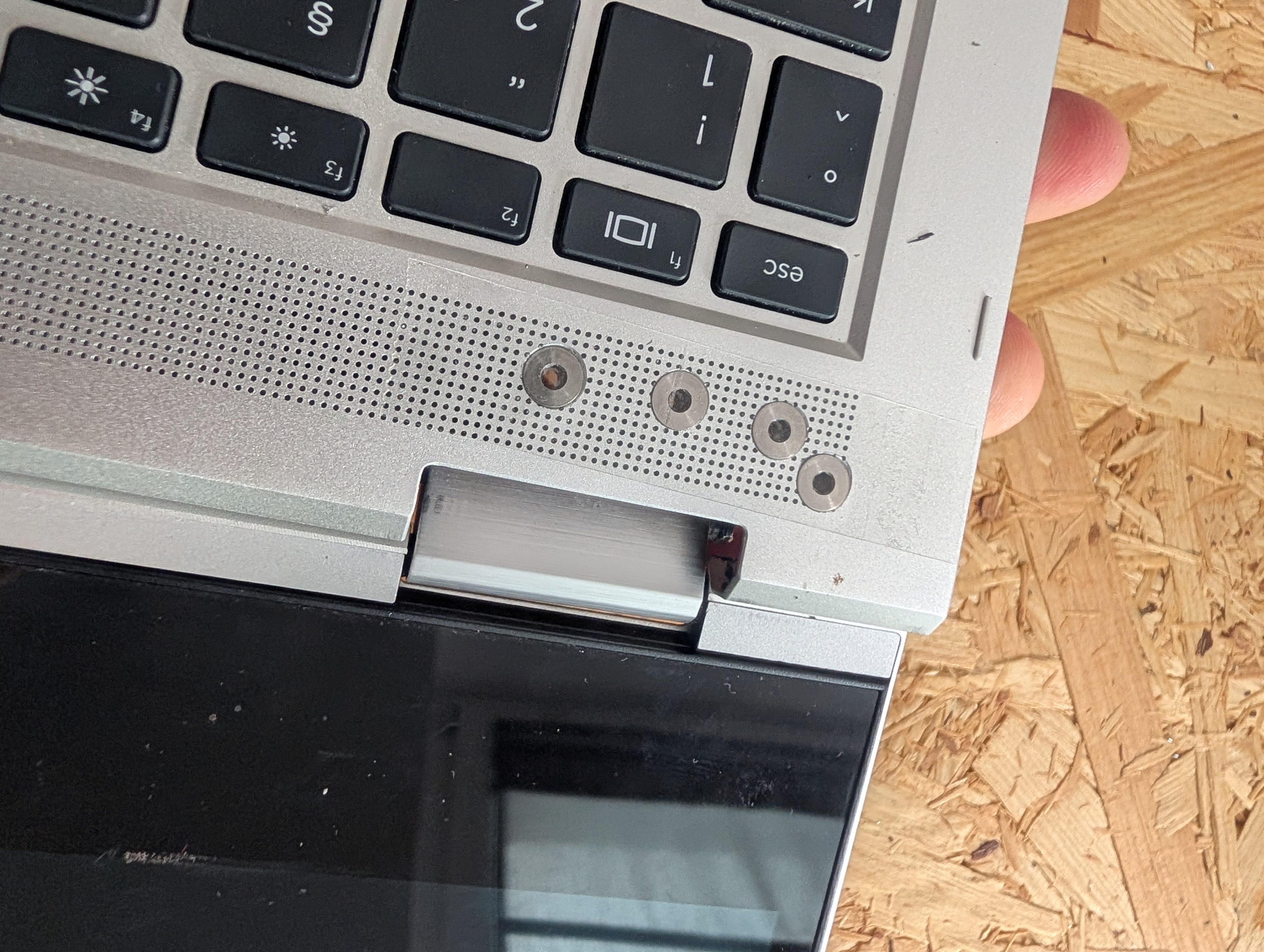

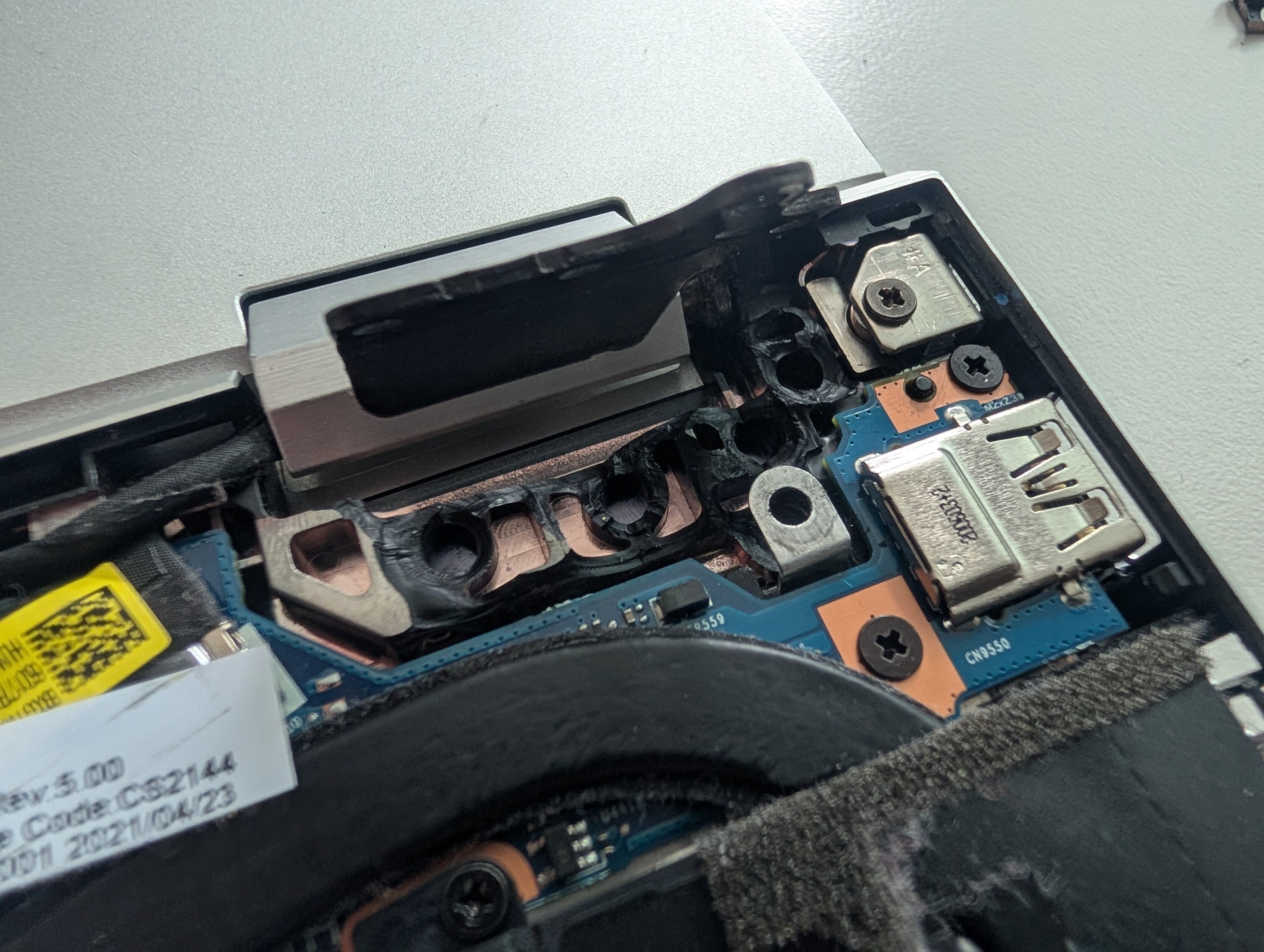

So, beim HP PRoBook meiner Frau hat sich das Scharnier verabschiedet. Alle Einpressmuttern aus dem Plastik gerissen. Gibts oft bei HP, und ne "professionelle" Reparatur ist teuer. Meine hat 15 EUR gekostet für Schrauben, Muttern und 2k-Kleber.
Material:
Hülsenmuttern - https://www.amazon.de/dp/B0CJ3445CG
Flachkopfschrauben - https://www.amazon.de/dp/B0C61PLLRF
Ausgangssituation - alles weggebröselt. Danke HP für dieses Premiumprodukt.

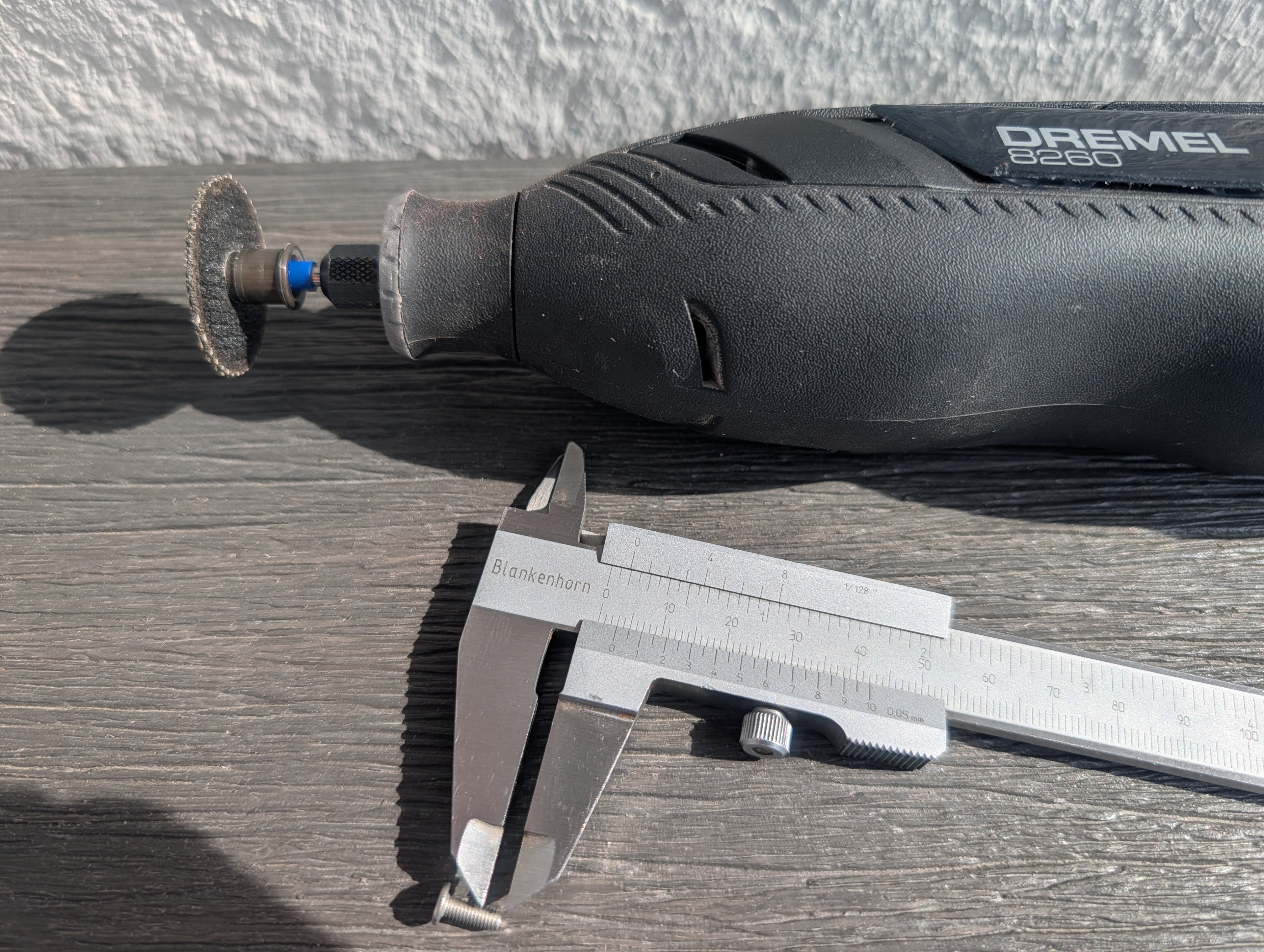

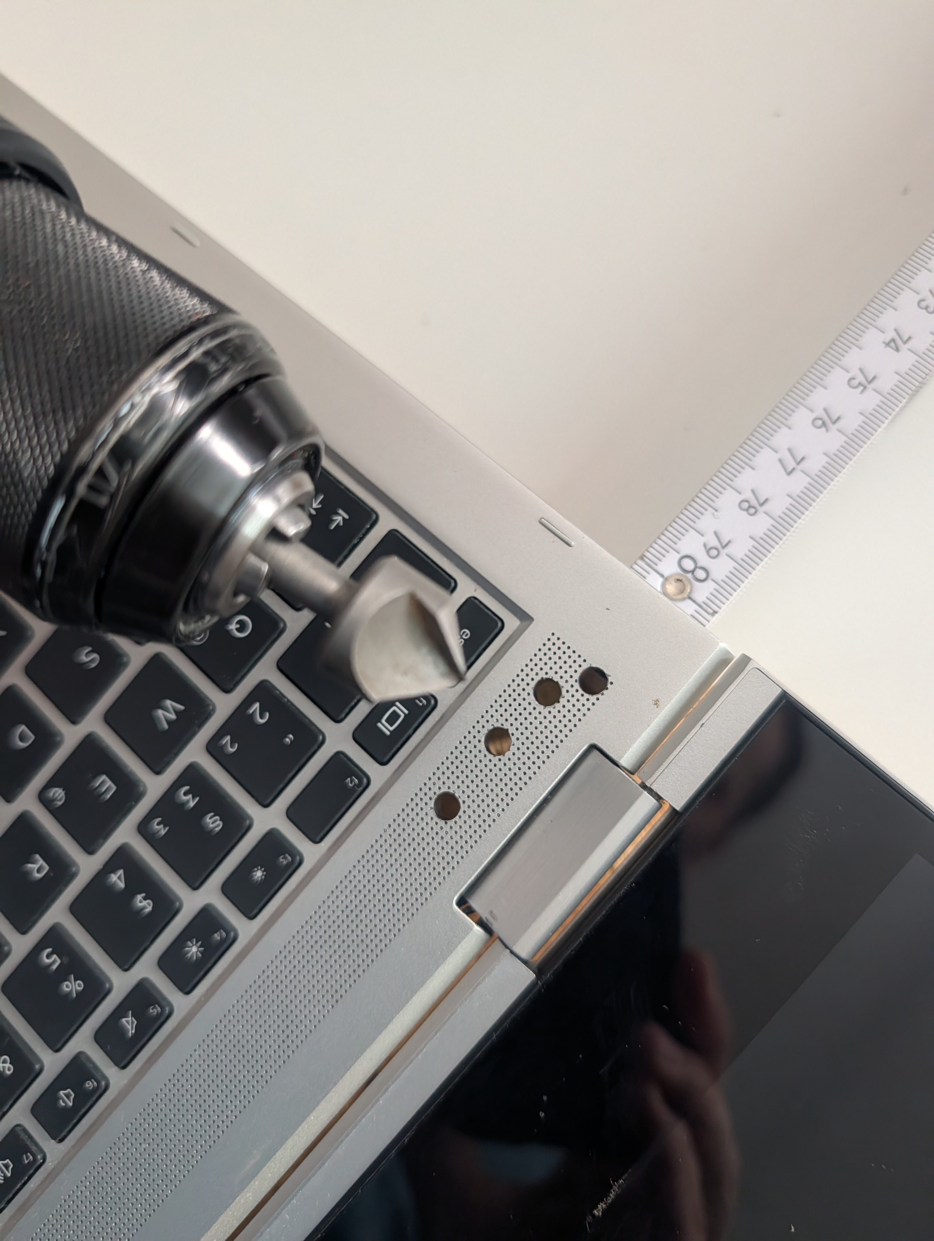

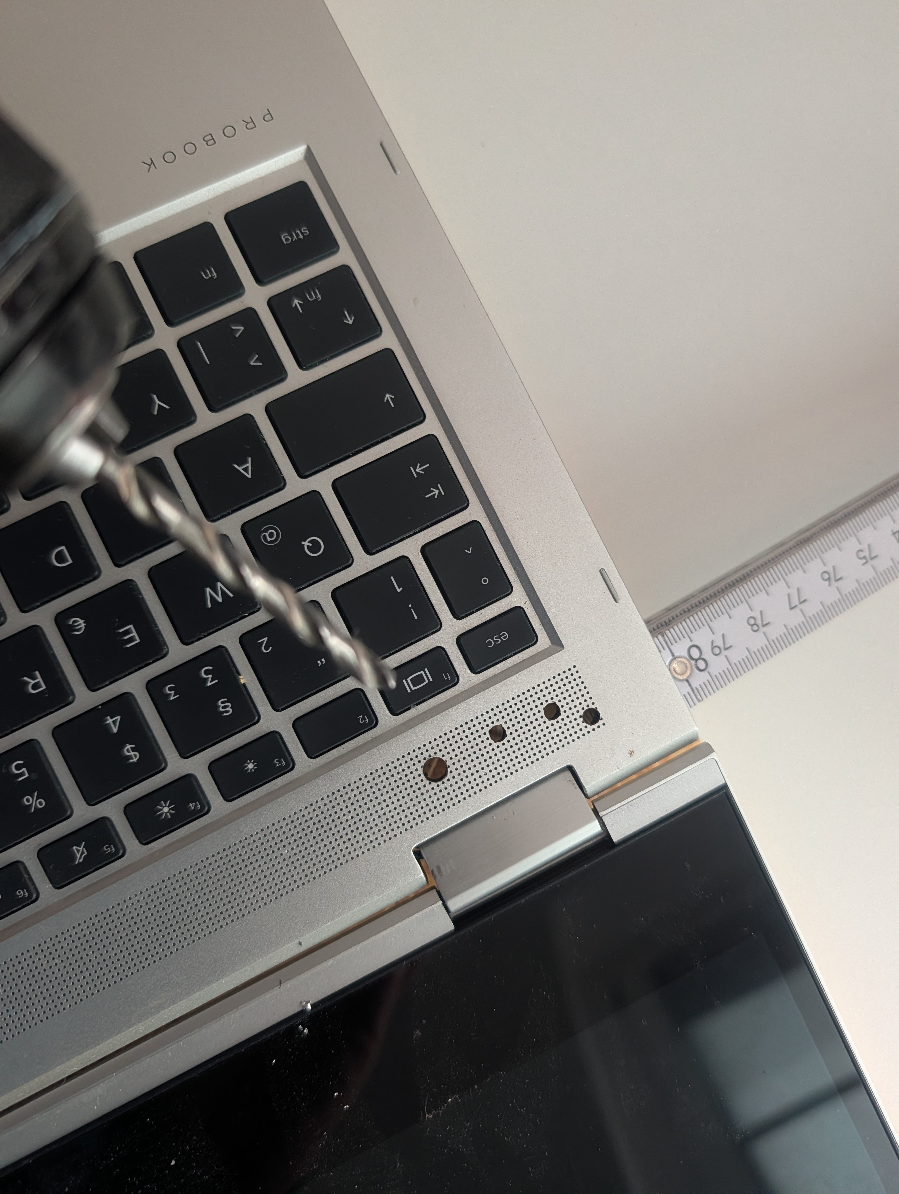

Erstmal durchbohren und auf 4,8mm aufweiten
Mit dem Senkbohrer hinterher

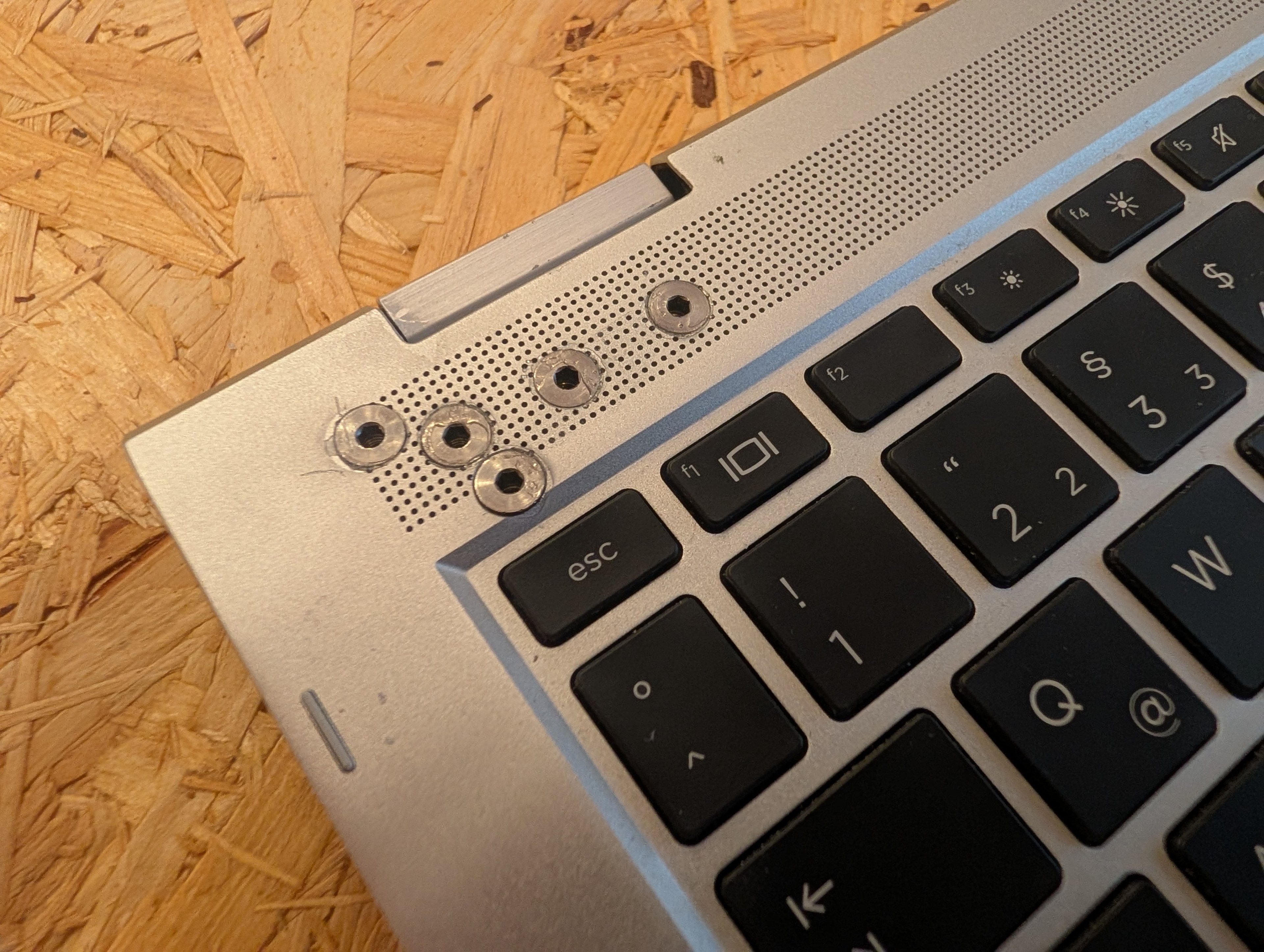

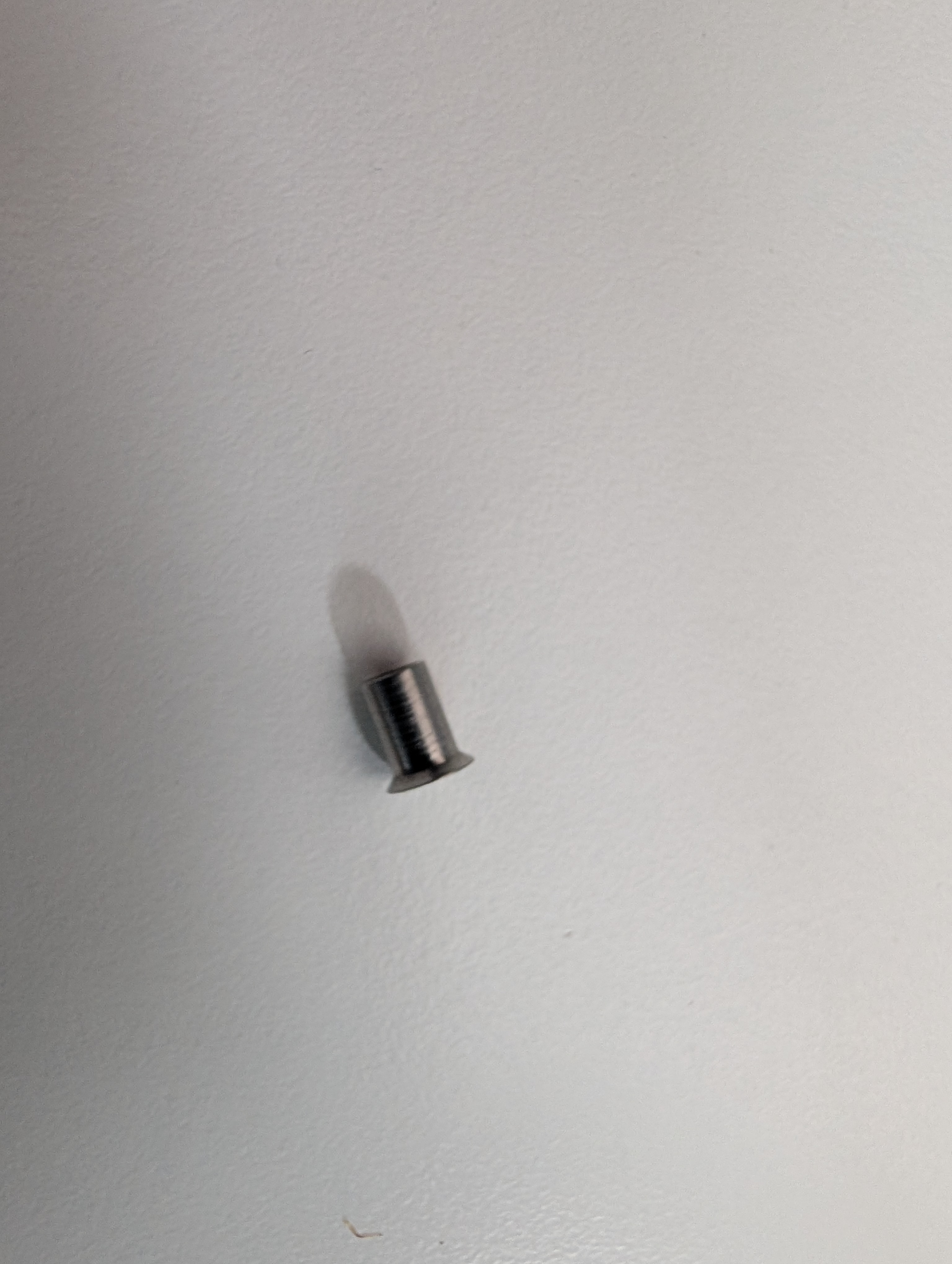

M3 Hülsenmuttern rein. Die 5 EUR tun echt weh.

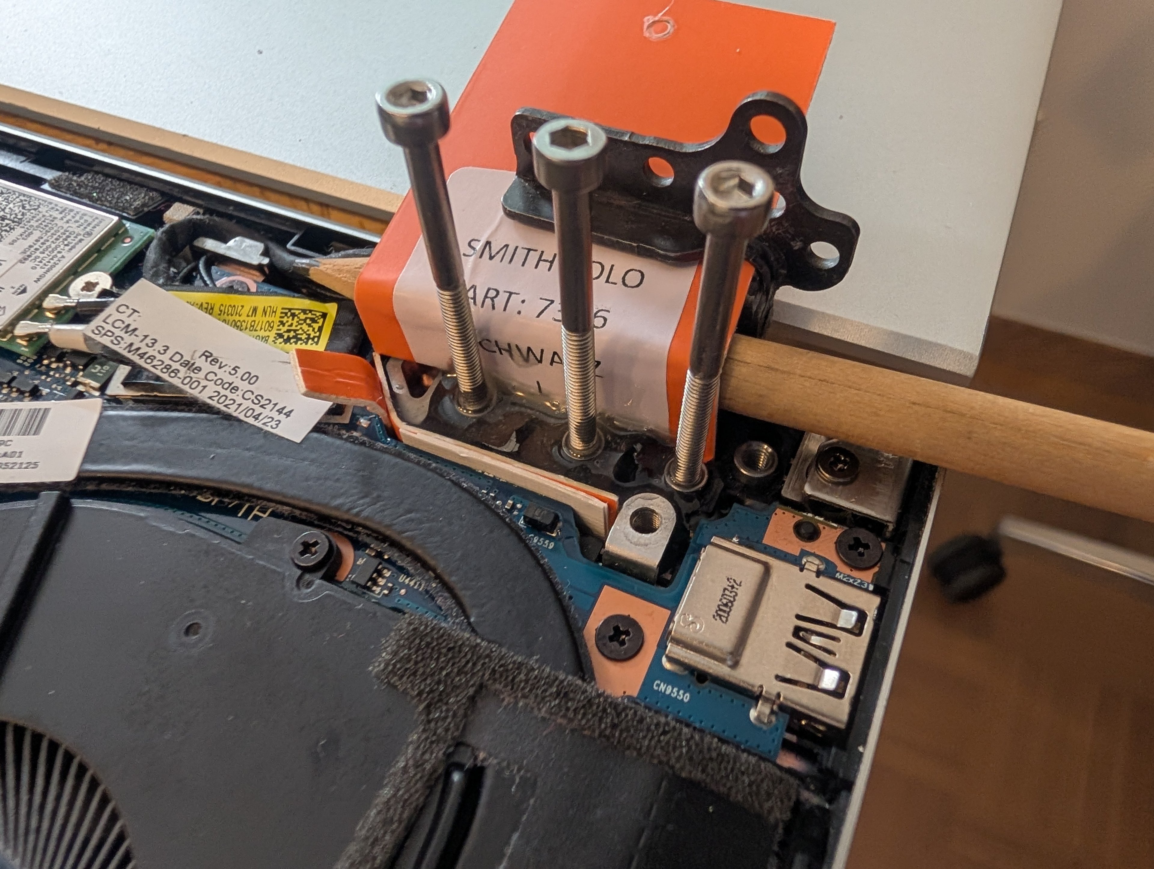

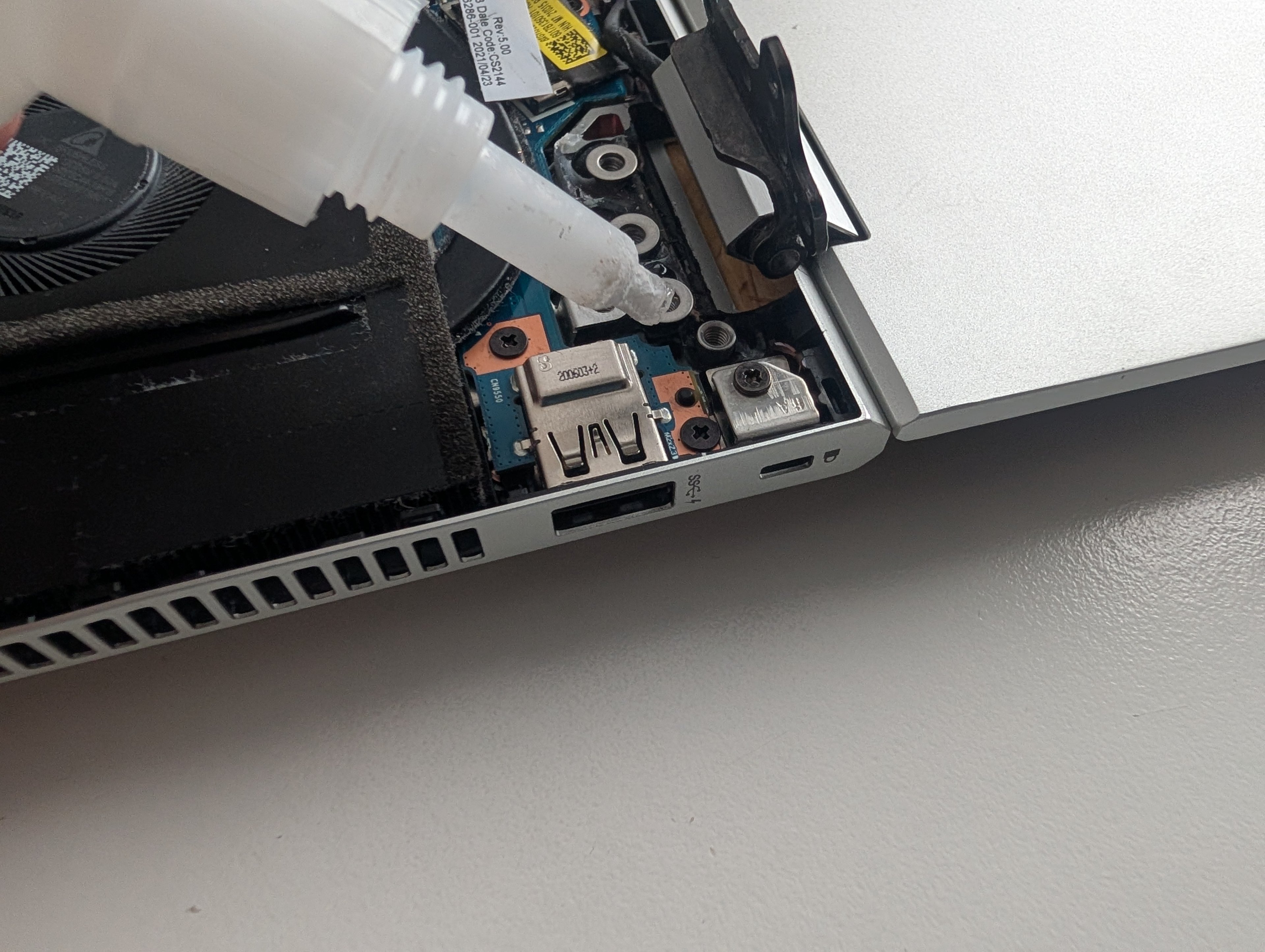

Von innen mit 2k-Kleber fixieren, ausgießen und mit Unterlegscheiben auf die richtige Höhe aufabauen. Die nächsten sehr schmerzhaften 5 EUR.

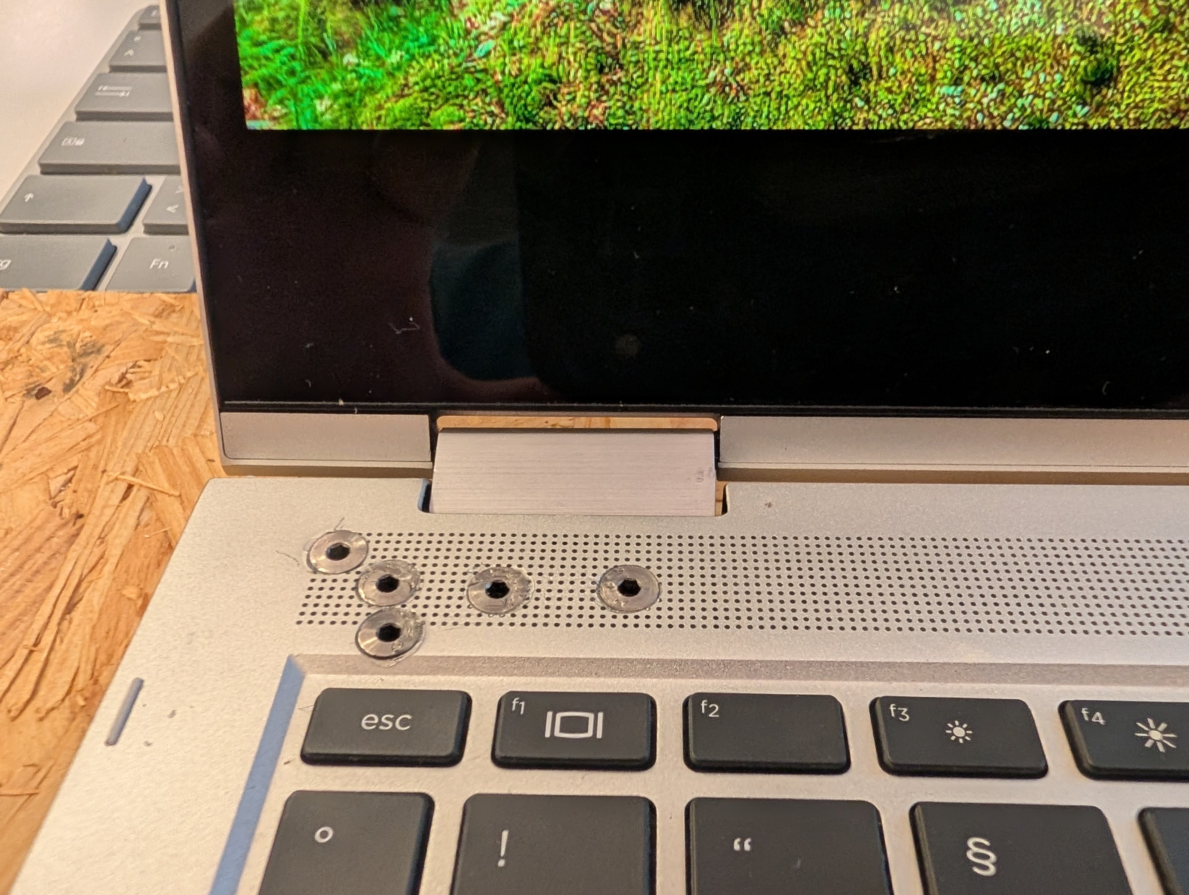

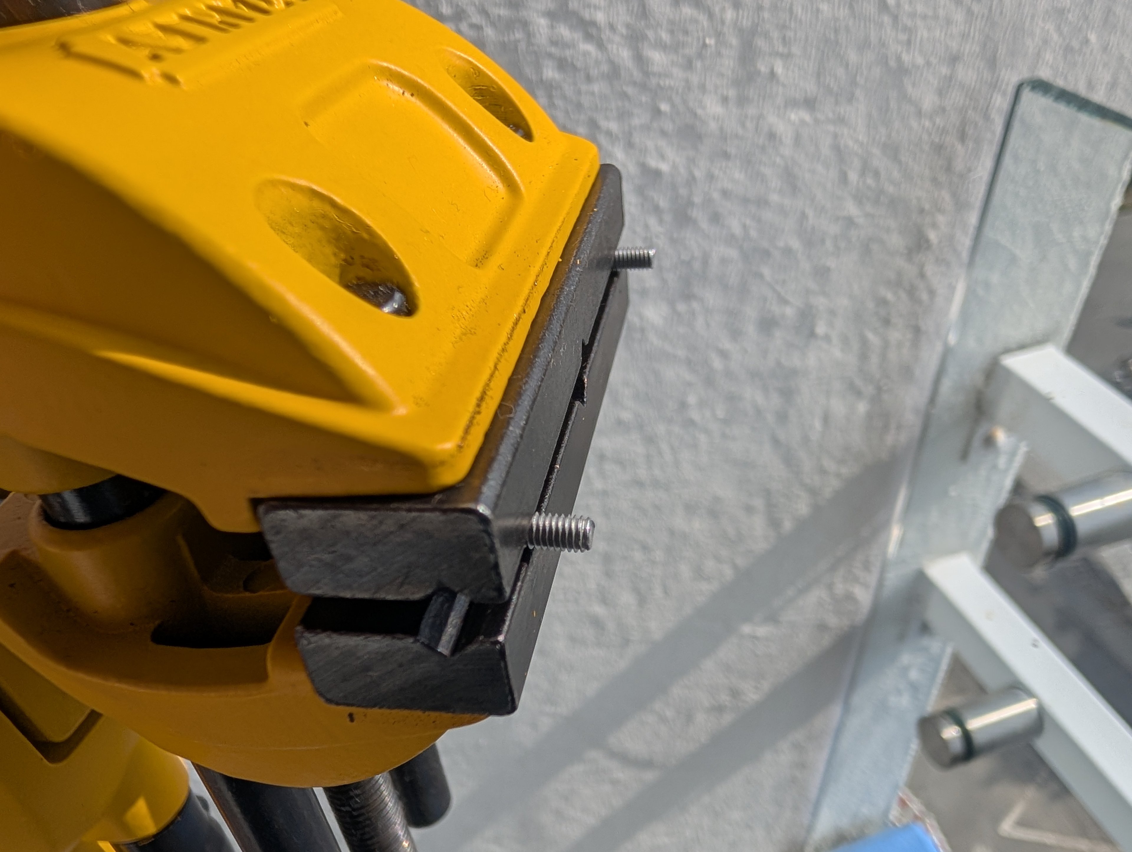

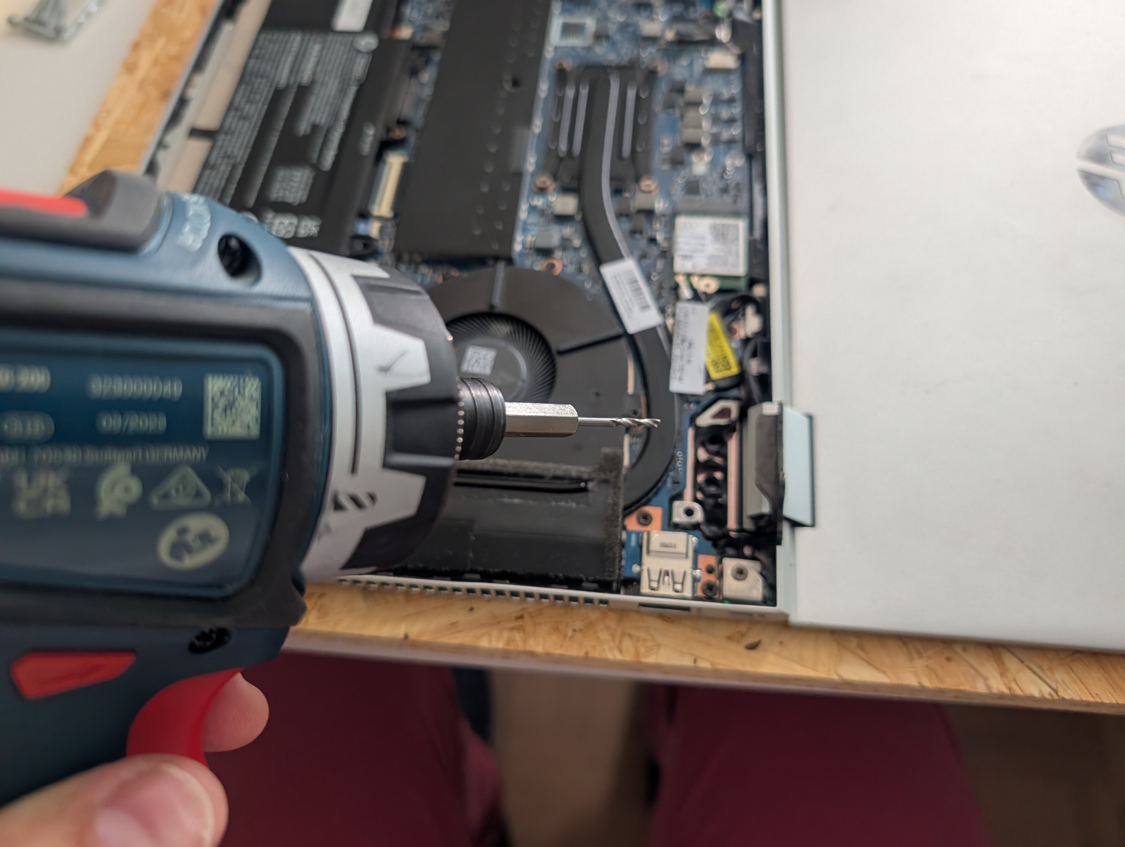

M3-Flachkopfschraueben (die letzen bitteren EUR 5) auf die richtige Länge kürzen und fettich.
Endergebnis. Ich hätt etwas weniger kleckern können, aber immerhin ist alles 100% bündig mit der Oberfläche und die ORiginalfunktion komplett erhalten. Man kann nach wievor 180° herumklappen und auch sonst gibt es keine Einschränkungen.

Beim Zweikomponenten Epoxidharz würde ich unbedingt Steinmehl einbringen, dann halten die Teile besser.
Nach dem Kürzen der Schrauben würde ich sie vorn Planschleifen (das entfernt den Schnittgrat) und eine kleine Fase vorn am Gewinde anschleifen, dann faßt das Gewinde besser.
Logo. Hab ich auch gemacht.
Steinmehl kannte ich noch nicht. Mach ich dann beim zweiten Scharnier, falls sich das dann noch lohnt. :)
