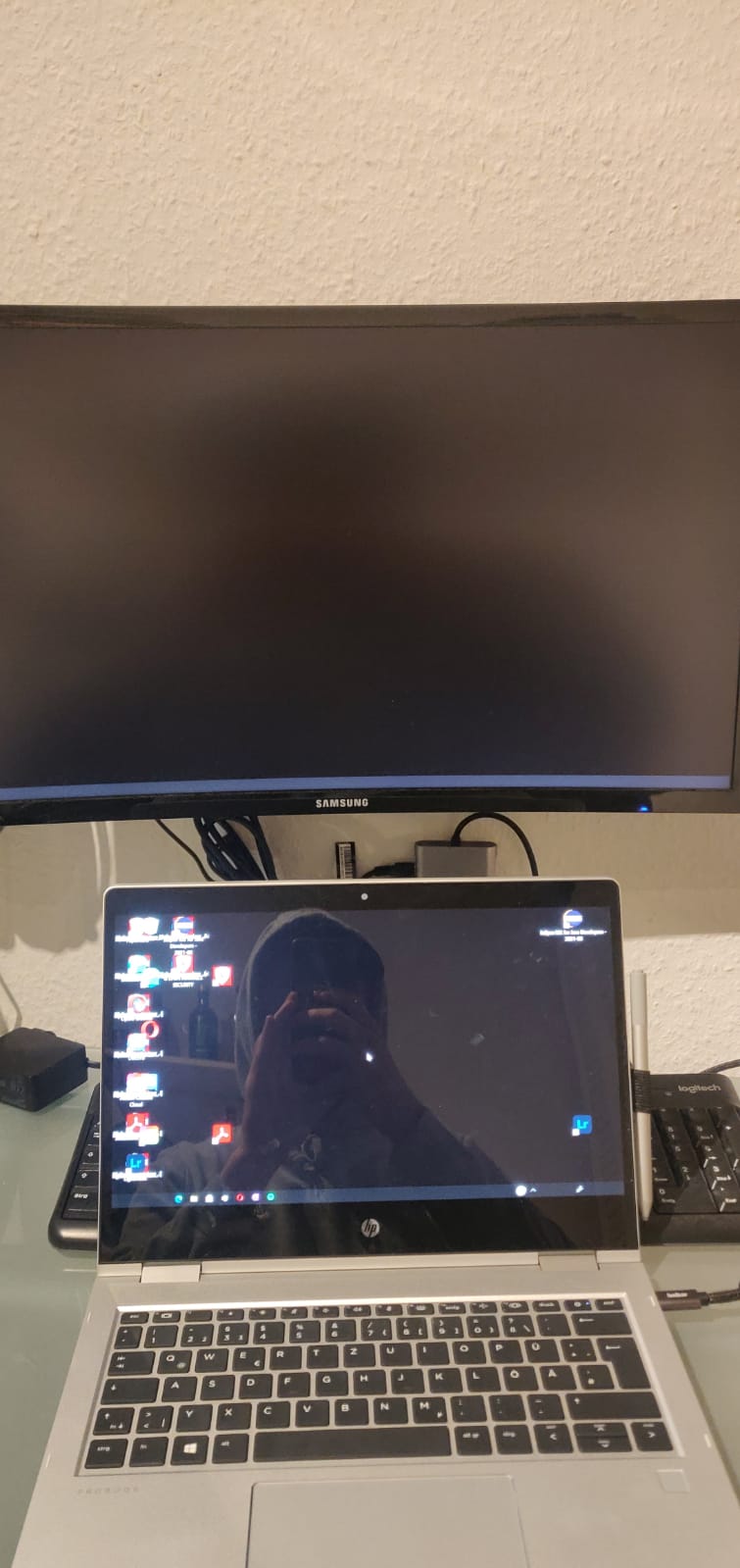

Servus Lukas,
ich habe in der Firma auch ein solches Gerät, dass immer wieder die Netzwerkverbindung verliert.
Wie gehst du ins Internet? Ist da ein Netzwerkkabel an der nicht genannten Docking angesteckt oder gehst du über WLAN? Ist das Problem mit dem an und abstecken des USB-Kabels auch behoben?
Ich habe das Problem schlussendlich HP eskaliert und anstandslos das Geld zurückbekommen.
Scheint also schon etwas gröberes zu sein.
Ich kann mir aber gut vorstellen, dass es an der Docking liegt.
PS: Den Text als Bild einzufügen ist seltsam. ;)
Hey,
ja stimmt, habe alles über usb-c mit einer Dockingstation verbunden. In der Dockingstation habe ich ein Netzwerkkabel verbunden. wenn das Problem mit dem Internet auftritt, geht eine Verbindung über Wlan auch nicht. Ob ein An-Abstecken hilft kann ich nicht sagen und das Probook das ich davor hatte, hat kein Problem mit der Dockingstation gemacht gehabt. Deswegen hätte ich das eher ausgeschlossen.
Was brauchst du alles für Details und wo finde ich diese? Link zur Dockingstation: https://www.amazon.de/gp/product/B07MKC5Z1D/ref=ppx_yo_dt_b_asin_title_o02_s00?ie=UTF8&psc=1
die Dockingstation ist mit einem Usb-C Verlängerungskabel mit dem Laptop verbunden.

Tritt das Problem auch auf, wenn du alle Kabel direkt an das Notebook hängst?
Ich habe die Dockingstation in Verdacht. Du hast uns übrigens immer noch nicht verraten, was das für ein Gerät ist.
Gehen wir mal von dem Gerät aus:
HP ProBook x360 435 G7 Pike Silver, Ryzen 5 4500U, 8GB RAM, 256GB SSD, beleuchtete Tastatur, Fingerprint-Reader, 250cd/m² (1L3R1EA#ABD)
Ich konnte in der Firma die Dockingstation ausschliessen, da andere Notebooks daran funktioniert haben.
Was die selben Probleme bezgl. Netzwerk hatte Probook 435 G7
das LAN-Kabel direkt am Notebook anstecken hat dort die Probleme gelöst.
@SaxnPaule Seines hat allerdings keinen LAN-Anschluss. Dementsprechend habe ich das auch retourniert.
Für mich ist es ein Problem mit den AMD-Prozessoren und der USB-Schnittstelle bei den HP Notebooks. Tritt bei verschiedenen Dockingstations auf. Egal ob HP (G2 oder G5) oder sowas wie hier verwendet wird.
Ich kann dir hier nichts raten, da ich es an Externe und HP zur Abklärung gegeben habe.
Problem konnte aber nachgestellt werden.
Umtausch ist aber ein gutes Angebot. Scheint so, als ob der Händler das Problem auch schon hatte.
Aber was für eines, da kann ich dir nicht wirklich weiterhelfen bzw. kann ich nicht sagen, ob das ein reines HP Problem oder ein AMD-Problem ist, dann würde das Lenovo das selbe Verhalten zeigen.
Evtl. das: https://www.campuspoint.de/lenovo-campus-yoga-6-13are-convertible-abyss-blue-fabric-19028.html
eine andere Dockingstation habe ich momentan nicht hier und da das Problem nicht regelmäßig auftaucht ist es auch schwer es nachzustellen.
Danke euch beiden erstmal. Habt ihr noch Ideen zu den 2 anderen Problemen?
Was hast du denn alles das Dock angeschlossen? Laut Datenblatt HP hat der USB-Port grad mal 10 Gbit/s Bandbreite... und wenn du da das Netzwerk mit Videocalls belastest, Eingabegeräte anklemmst (Mas, Tastatur, Webcam) und dann noch nen externen Monitor bespaßt... Wie soll das Gerät das schaffen?????
