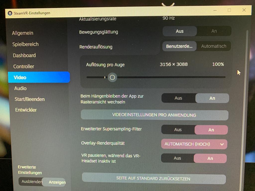

In Steam VR habe ich folgende globale Einstellungen gemacht. Damit lief es aber vorher flüssig.

Ist das nicht die Option Bewegungsglättung, welche bei mir deaktiviert ist. Mit Glättung läufts dann wieder flüssiger. Aber dann mit Schlieren bei Bewegung. Lief mit deaktivierter BG auch vorher flüssig.
Um es kurz zu machen, die Settings haben sich nicht nach Brillenwechsel geändert.

Du kannst über es über die WMR Developer Settings mit einem Farbindikator prüfen. Das Steamsetting funktioniert sofern man in WMR eingestellt hat dass Steam es handhabt. Beschreibungen wie glatt/flimmern etc sind schön, aber wir können es schwarz auf weiß prüfen. Genauso kannst du über die Entwickleroptionen in SteamVR die FPS anzeigen lassen, und es prüfen (Frametimes müssen grün sein, Ausreißer dürfen nur vereinzelt auftreten).
Außerdem, welche Auflösung hast du bei Arizona Sunshine in SteamVR eingestellt? Falls einstellbar, welches Rendertarget hast im Spiel eingestellt?
Gleiches mit den Controllern, wie genau hast du versucht sie zu pairen, gibt mehrere Wege, man kann sie z.B. einfach über Bluetooth pairen, oder WMR (hast bestimmt eine Anleitung befolgt, einfach mal verlinken).
Im WMR habe ich den Performance Modus und 90Hz festgelegt. Da habe ich keine Settings für weiter gefunden, die Steam steuern lassen. Und die Steam Settings habe ich weiter oben gepostet. Die gelten auch für Arizona Sunshine...
100%
Meinst Du Overlay Render Qualität in Steam VR? Da auf Autom. (Hoch)

Hier wird bei Arizona Sunshine mit einer 2080 70% Auflösung empfohlen. Wie gesagt, deswegen mal die Performance Overlays einschalten.
Neu installieren kannst du natürlich, aber ich denke dass vorher in WMR automatic upscaling eingestellt war. Das simpelste wäre wie gesagt die Auflösung in SteamVR auf 50% zu stellen.
Ich bin mir ziemlich sicher, dass du mit einer 2070 vorher die G2 nicht mit 3000x3000 und 90FPS ruckelfrei betrieben hast in Arizona Sunshine.

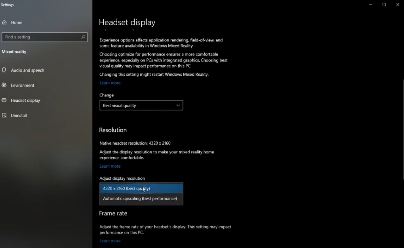

Was genau unterscheidet eigentlich diese beiden Voreinstellungen "Beste Qualität" und "Beste Performance" in WMR? Was macht Windows da jeweils anders?
niemand weiß das :rolleyes:
Reaktionen: Kollo
Ich habe da auch keinen visuellen Unterschied bemerkt...
Reaktionen: Kollo
