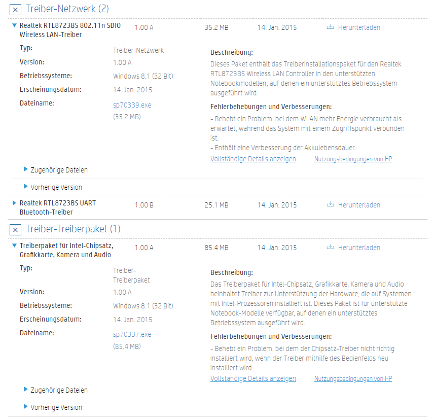

Das Teil kann ja über den Micro USB Port geladen und OTG angesteuert werden.
Lade dir von dort die Netzwerk Treiber sowie das Treiberpaket insgesamt runter.
Packe das ganze auf einen USB Stick und Update dein Tablet über diese Daten.
Das HP Stream 7 Tablet besitzt ja WLAN von Haus aus: 802.11b/g/n
https://support.hp.com/ch-de/drivers/selfservice/hp-stream-7-tablet/7439994
habe eben alles installiert, das Tablet neu gestartet und es geht nach wie vor nicht. Es findet einfach kein Netzwerk, obwohl ich mit mehreren anderen Geräten über WLAN im Internet bin.
