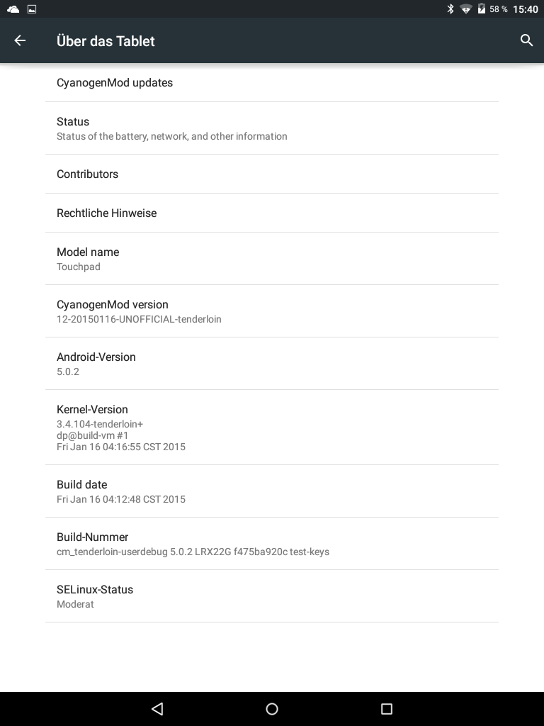

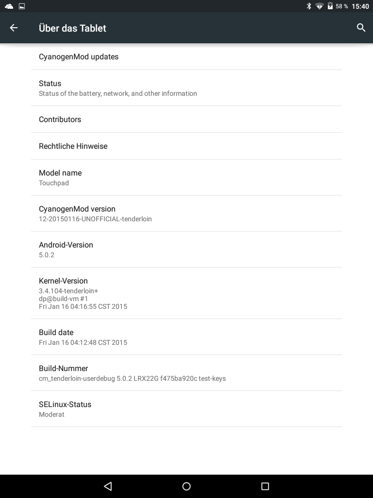

HP Touchpad heute mal reanimiert, mit Lollipop... jetzt Oreo ...jetzt Pie
...und bis auf die Kamera läuft auch alles wunderbar.
Ich bin zwar derzeit WPler (und das auch überzeugt), aber der Android-Community muss ich größtes Lob aussprechen.
Wer hätte gedacht, dass ich mein €99,- Touchpad 2015 auf Lollipop 5.0.2 flashen kann? Ich bin beeindruckt.
Ich hatte es über 2 Jahre nicht mehr in der Hand, damals mit WebOS 3.0.5 und Android 4.1.x Dualboot ab in die Schublade. Nun hat es mich gejuckt... die Tiefenentladung in den Griff zu bekommen stresste etwas. WebOS entfernen (in 2 Monaten ist der Store sowieso dahin) und CM12 installieren noch einfacher als damals.

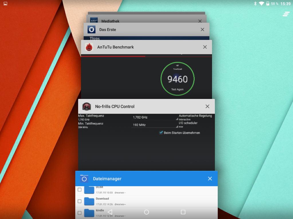

Klar, das schnellste Gerät ist das nicht. Antutu 5.6 9460 Punkte, Sunspider 1.875 (Firefox) und das bei OC des alten Qualcomm auf 1,782 Ghz. :D
Es ist aber ganz gut nutzbar.
Genug Gedanken geteilt, Dank an CM und die vielen Menschen, die sich um neue und vor allem uralte Hardware kümmern. Insbesondere, wenn sie nie für Android gedacht war.

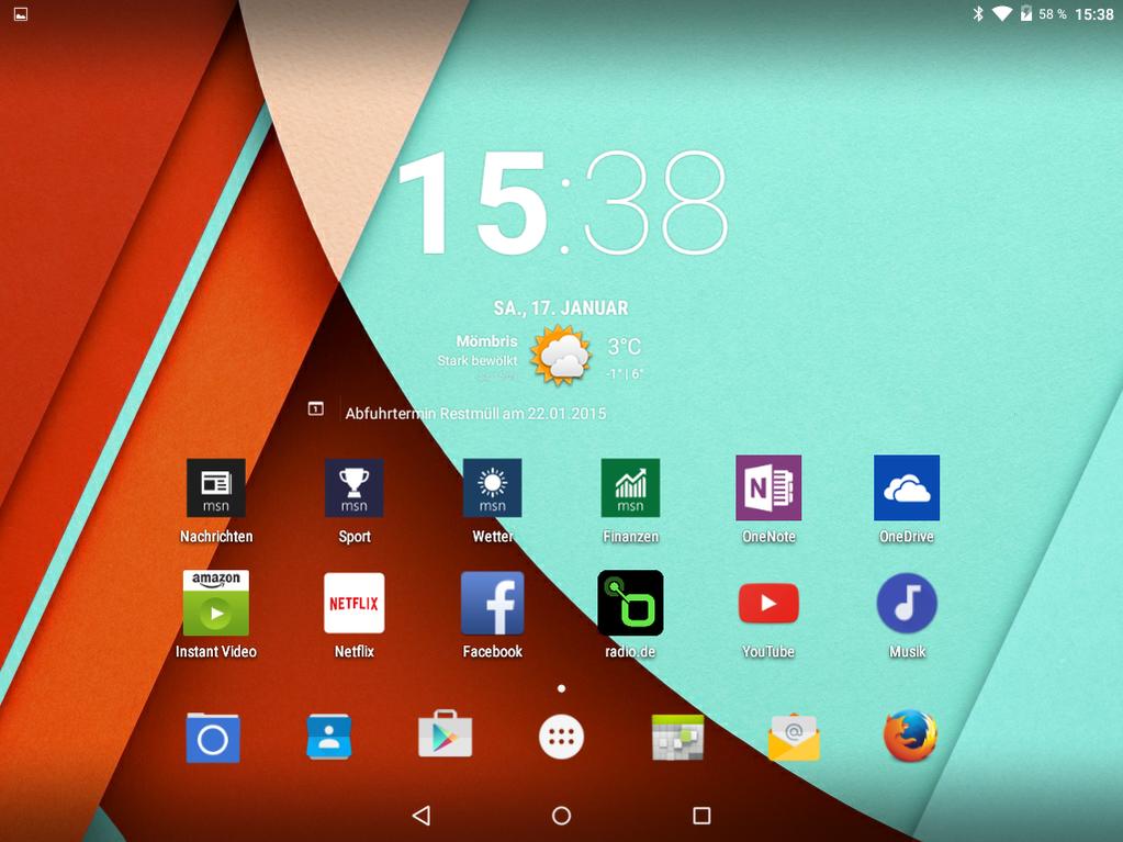

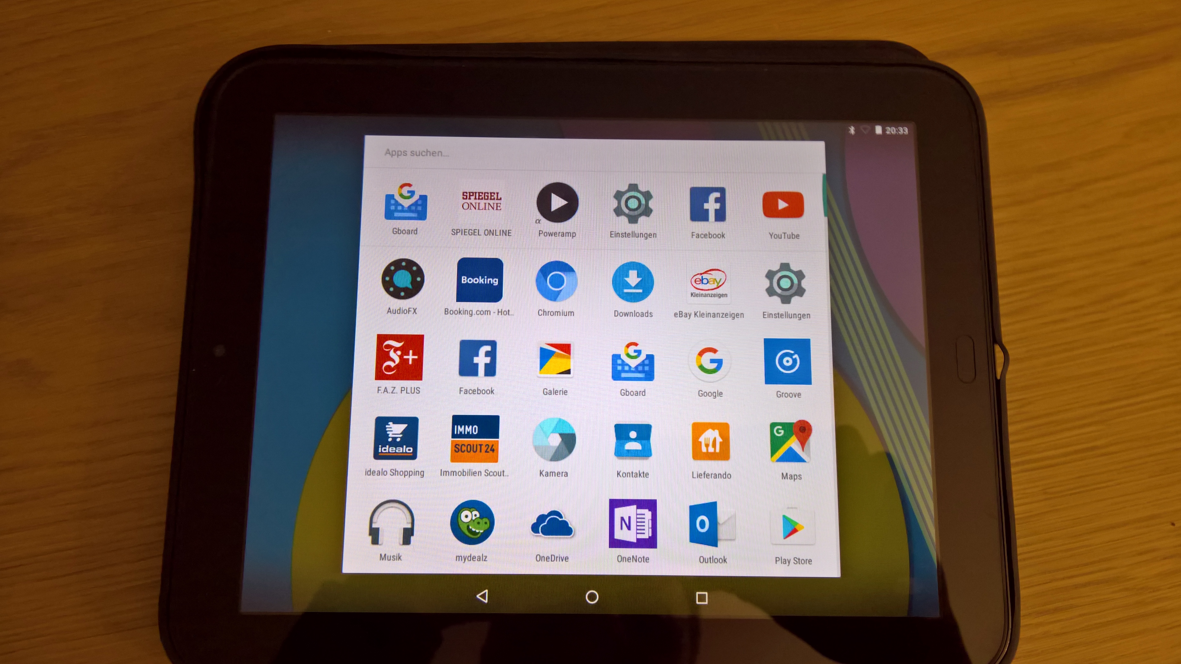

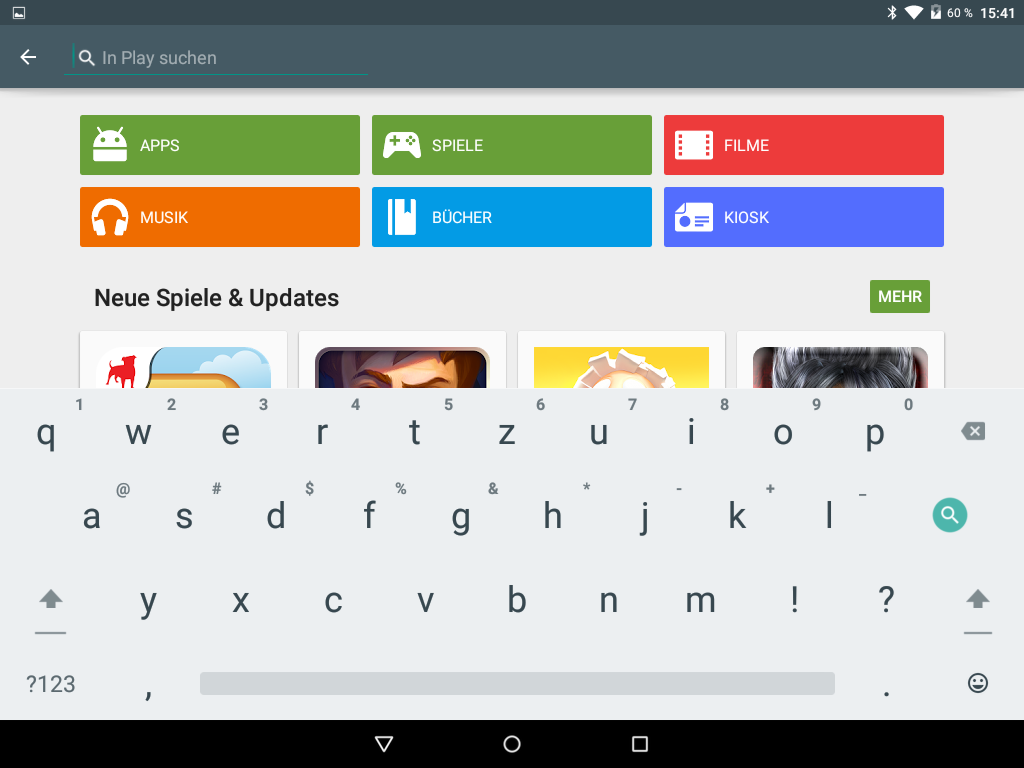

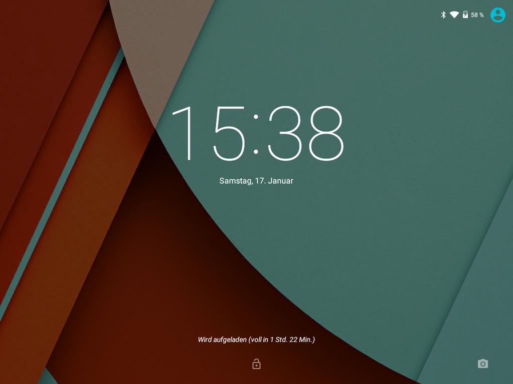

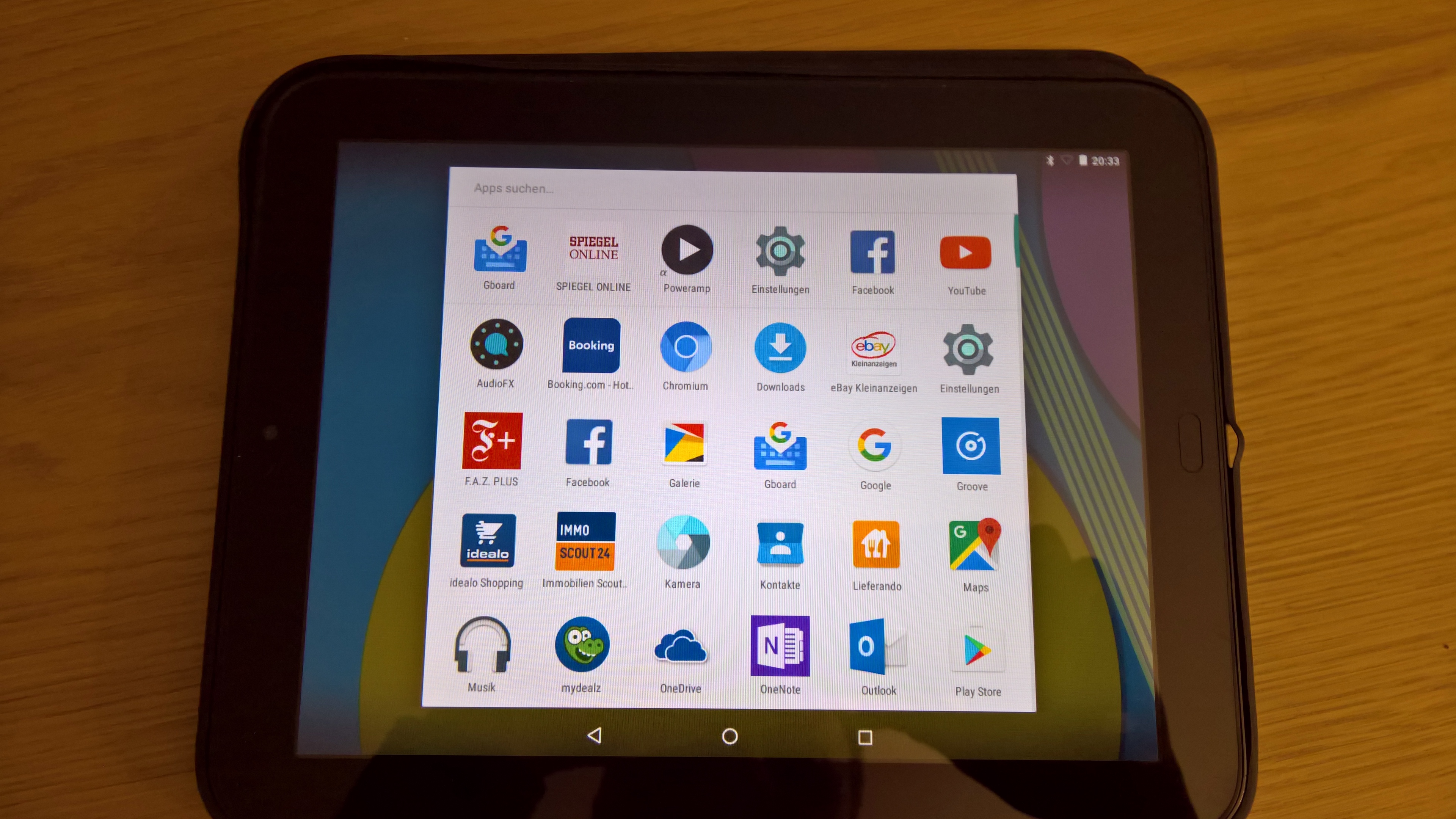

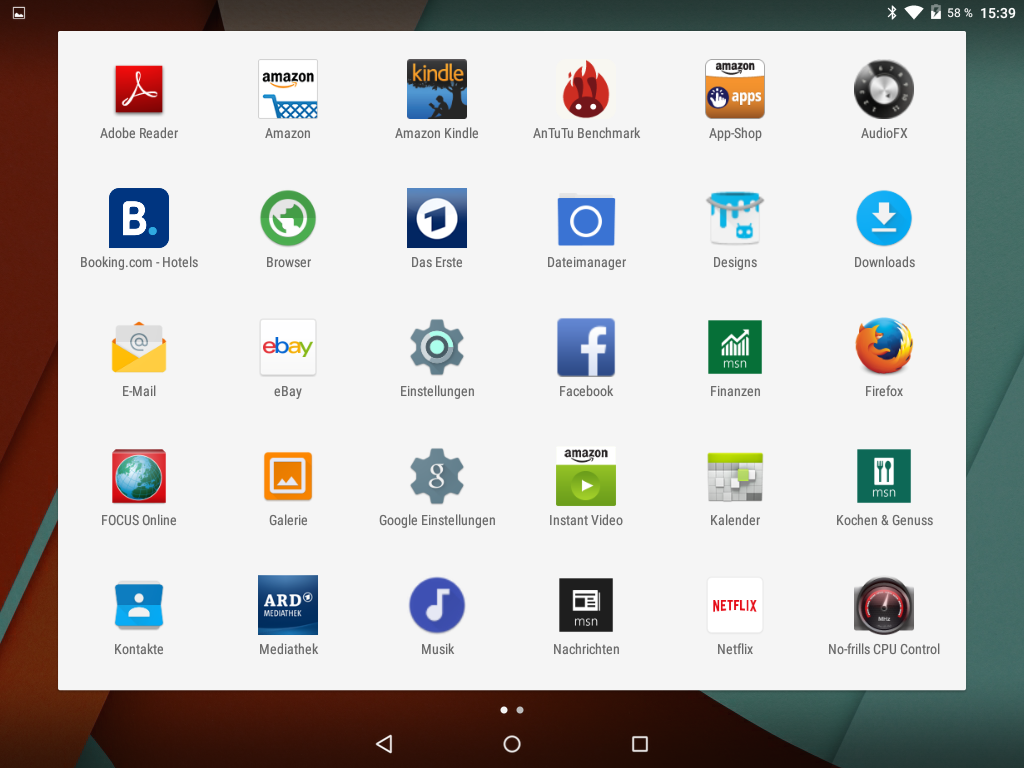

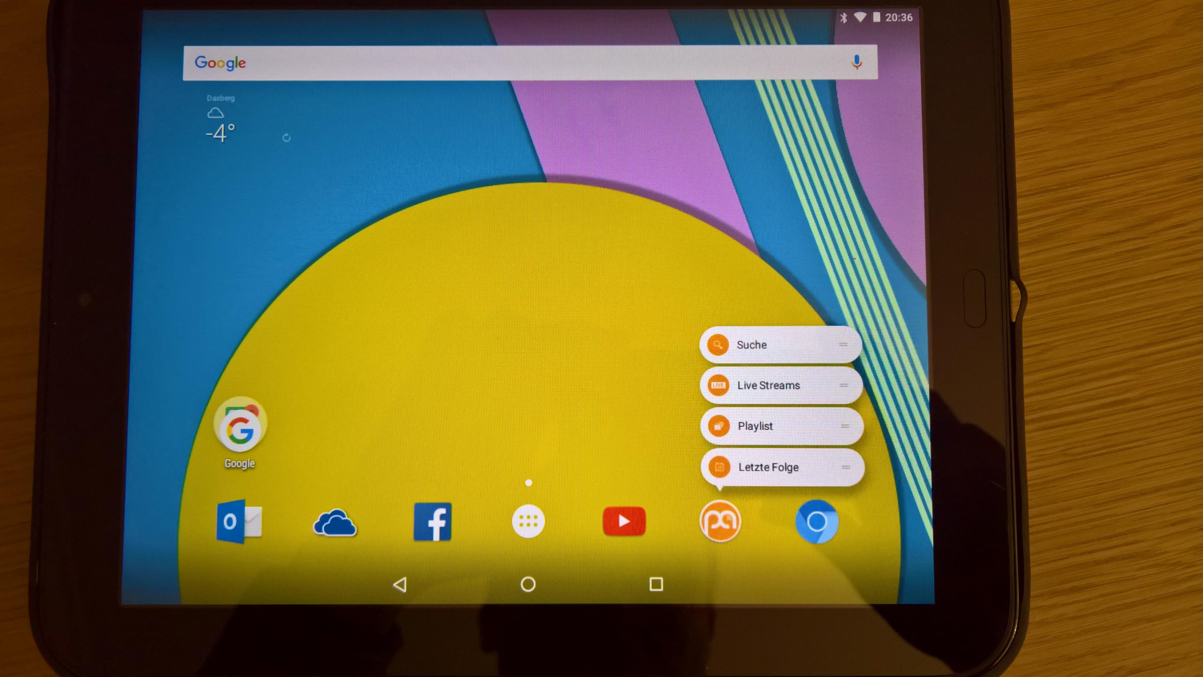

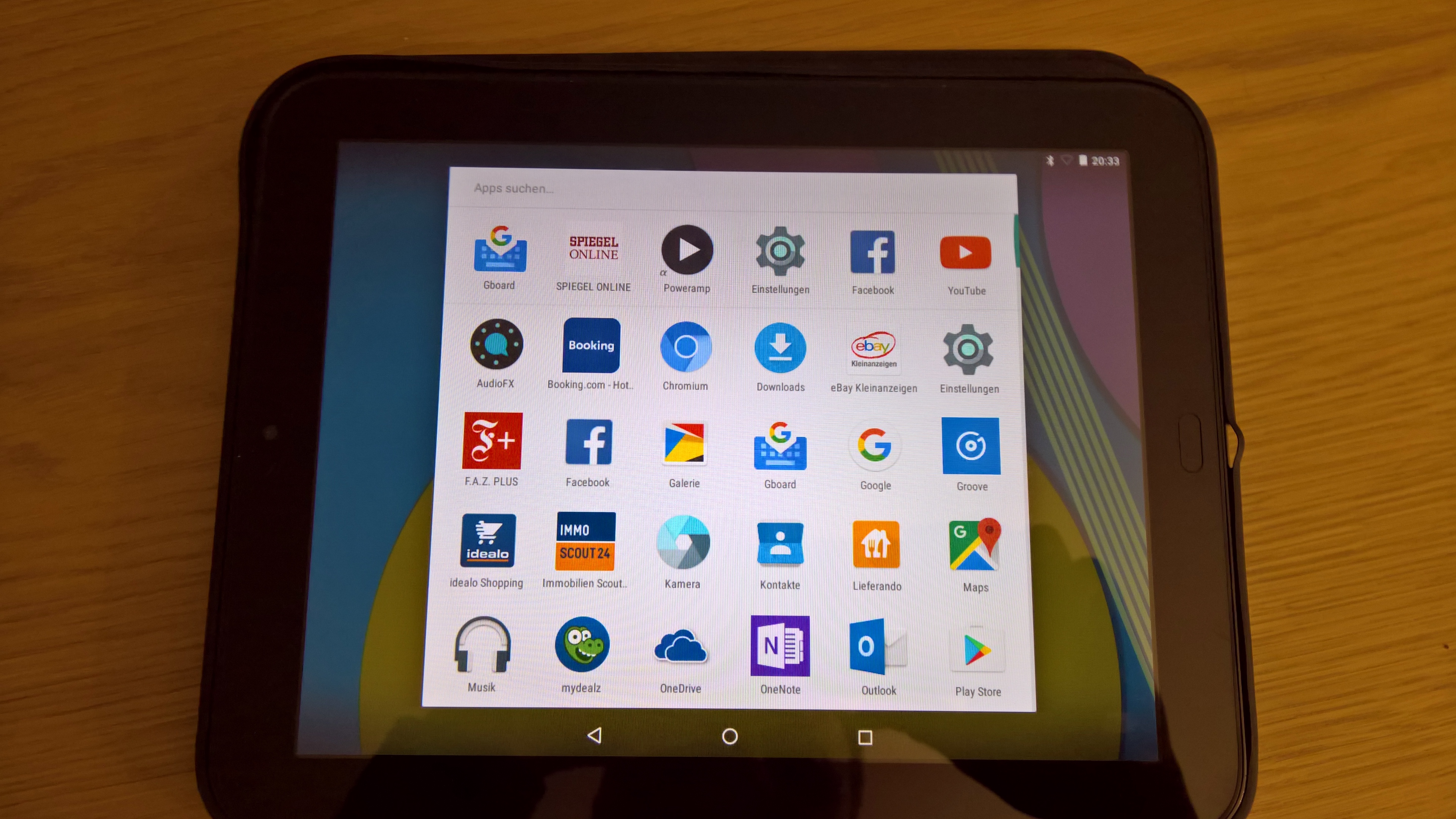

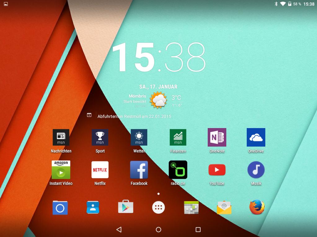

Erst mal Screenshots, geschrieben auf dem Touchpad. Von flüssig zu sprechen, wäre doch vermessen. Aber fix genug und gut bedienbar.

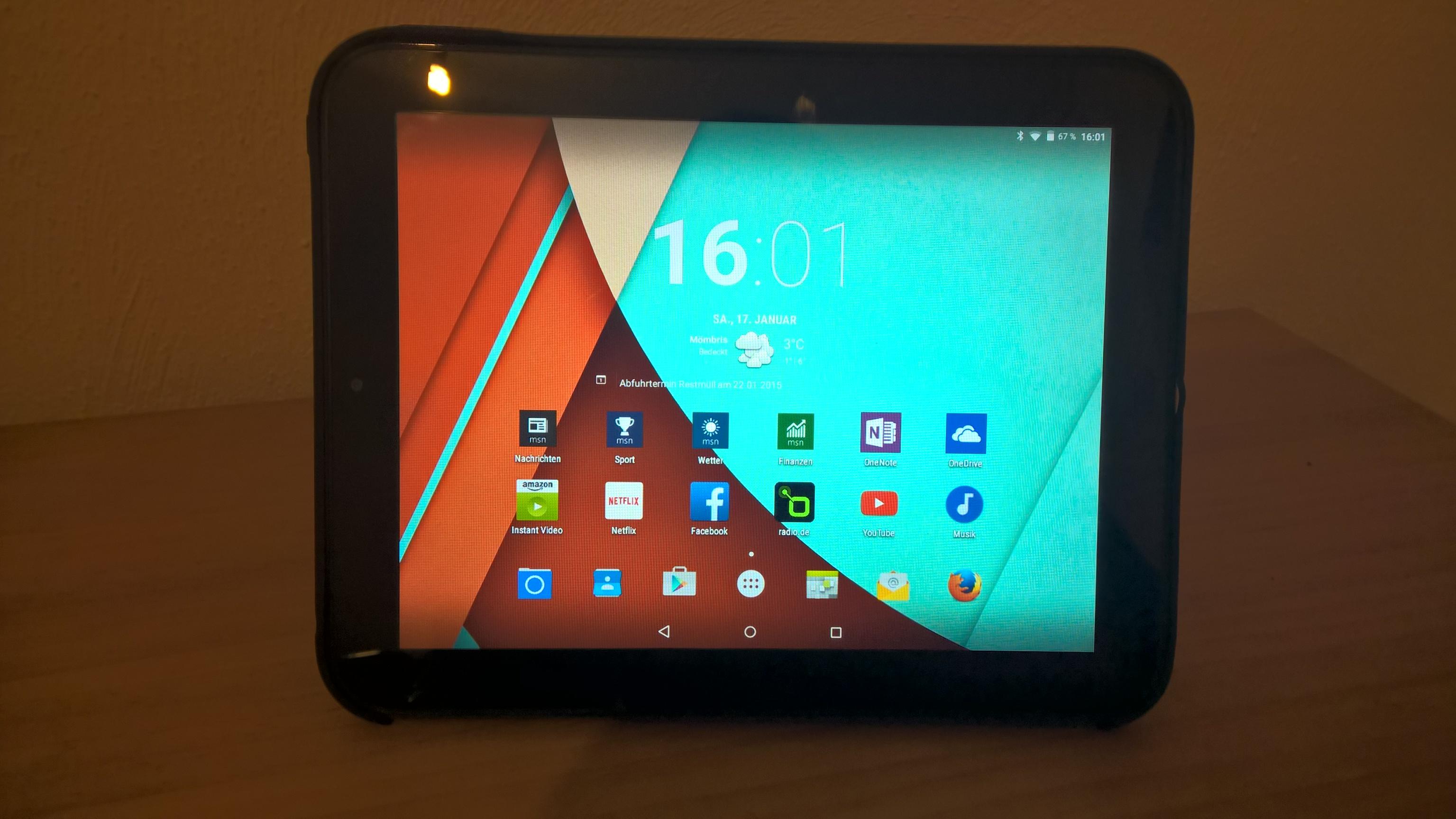

Das Gerät in der originalen Hülle. Touchstone und Bluetooth-Tastatur von HP sind natürlich auch hier...

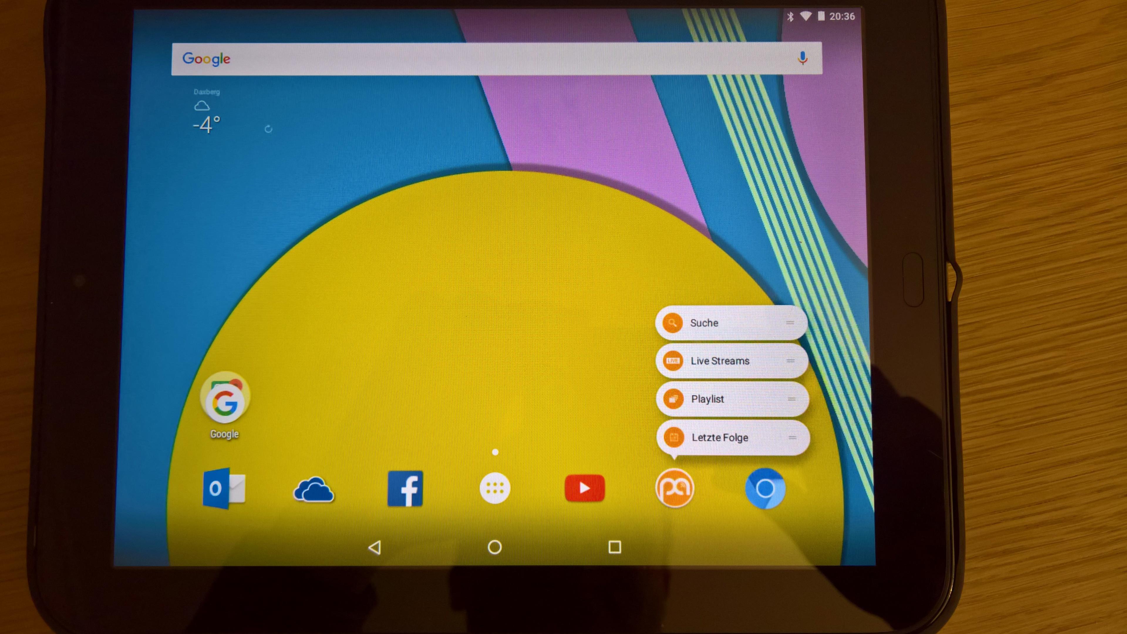

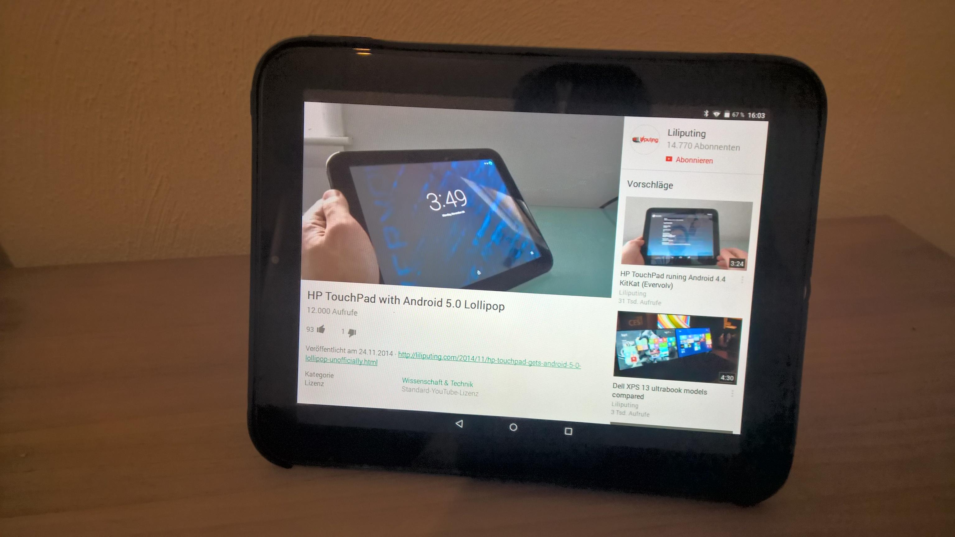

Hier das zweite erhältliche ROM in einer sehr frühen Version. Performancemäßig kommt das aber so hin.
http://youtu.be/83KO4xGZxxI

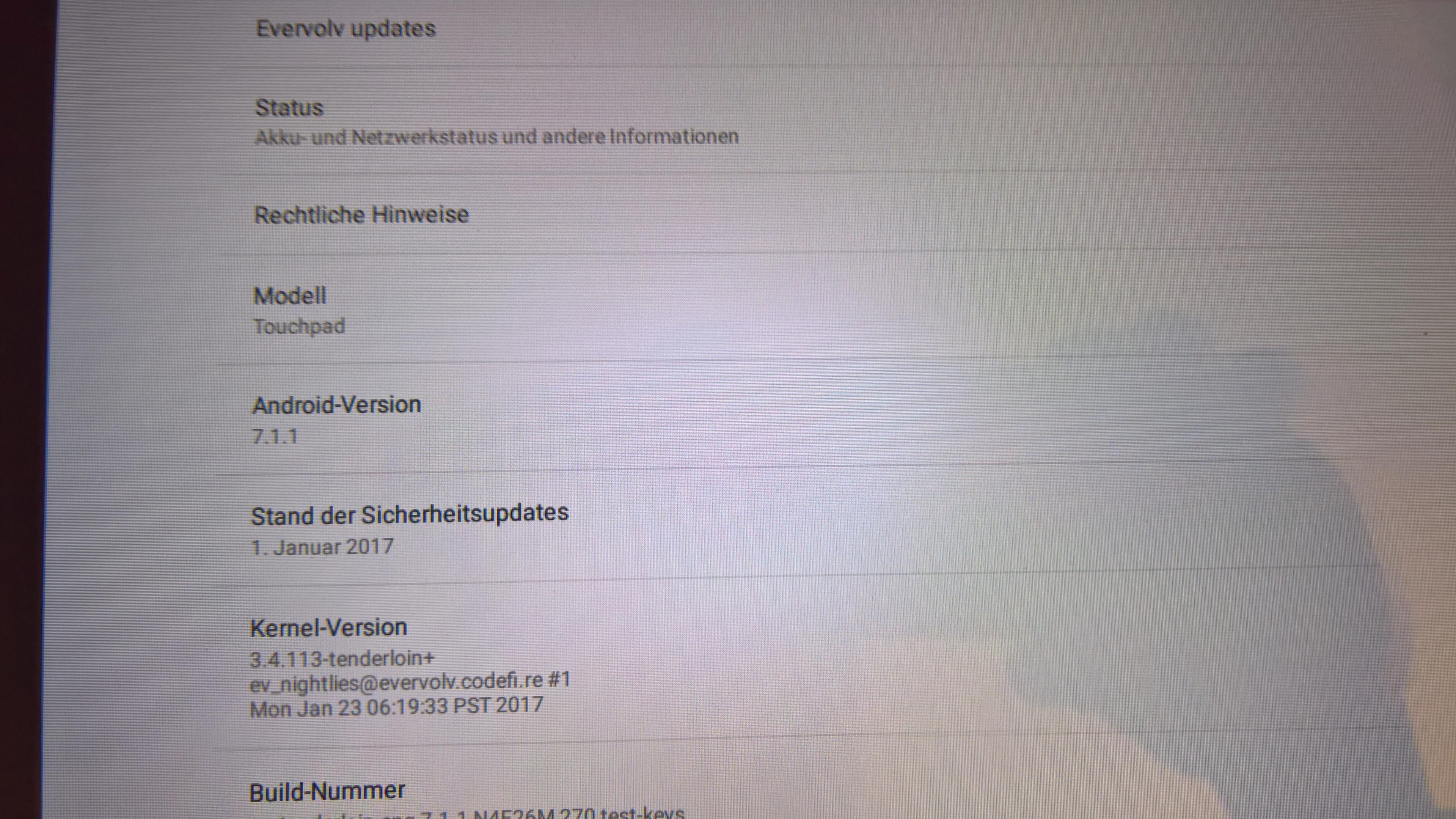

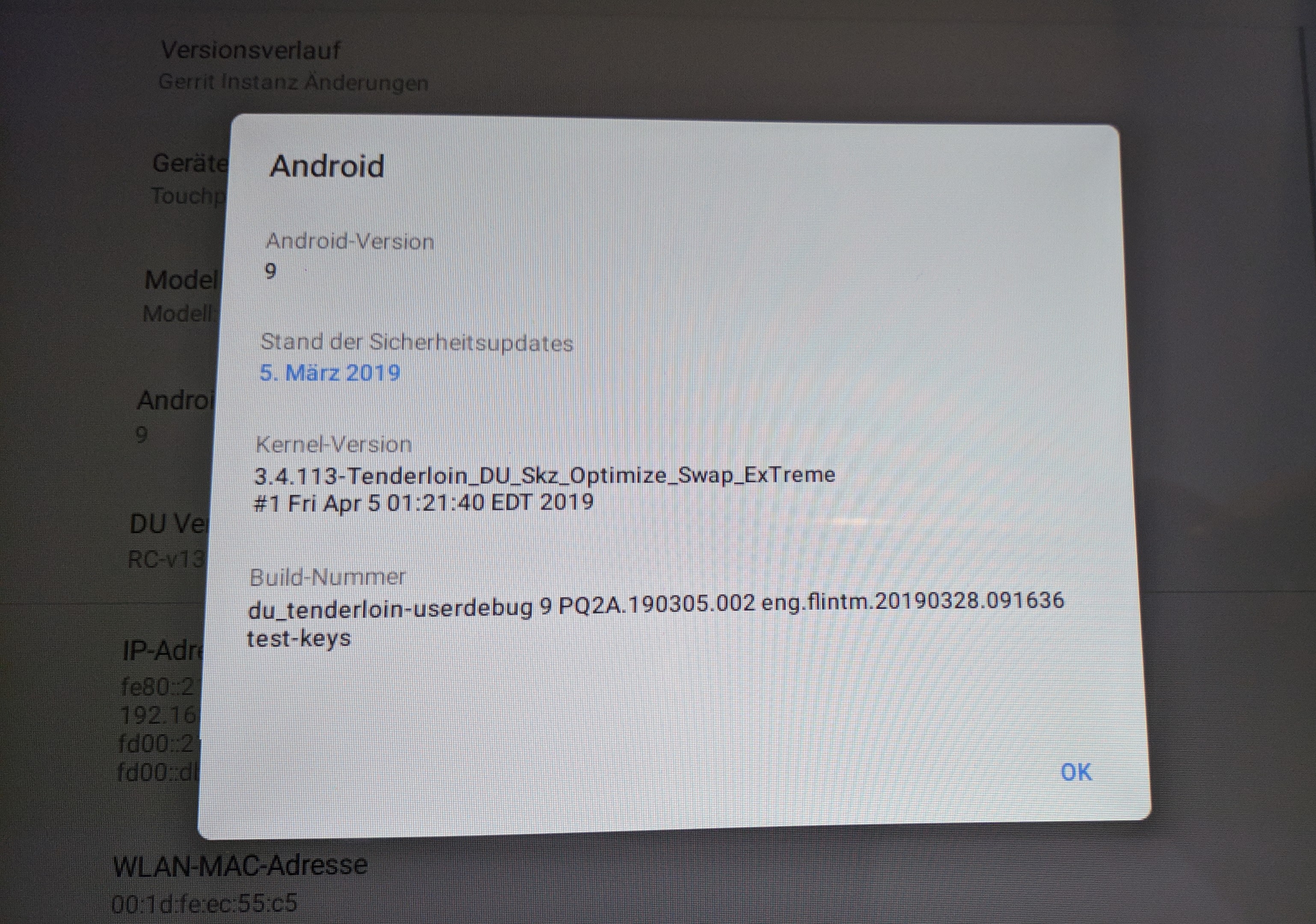

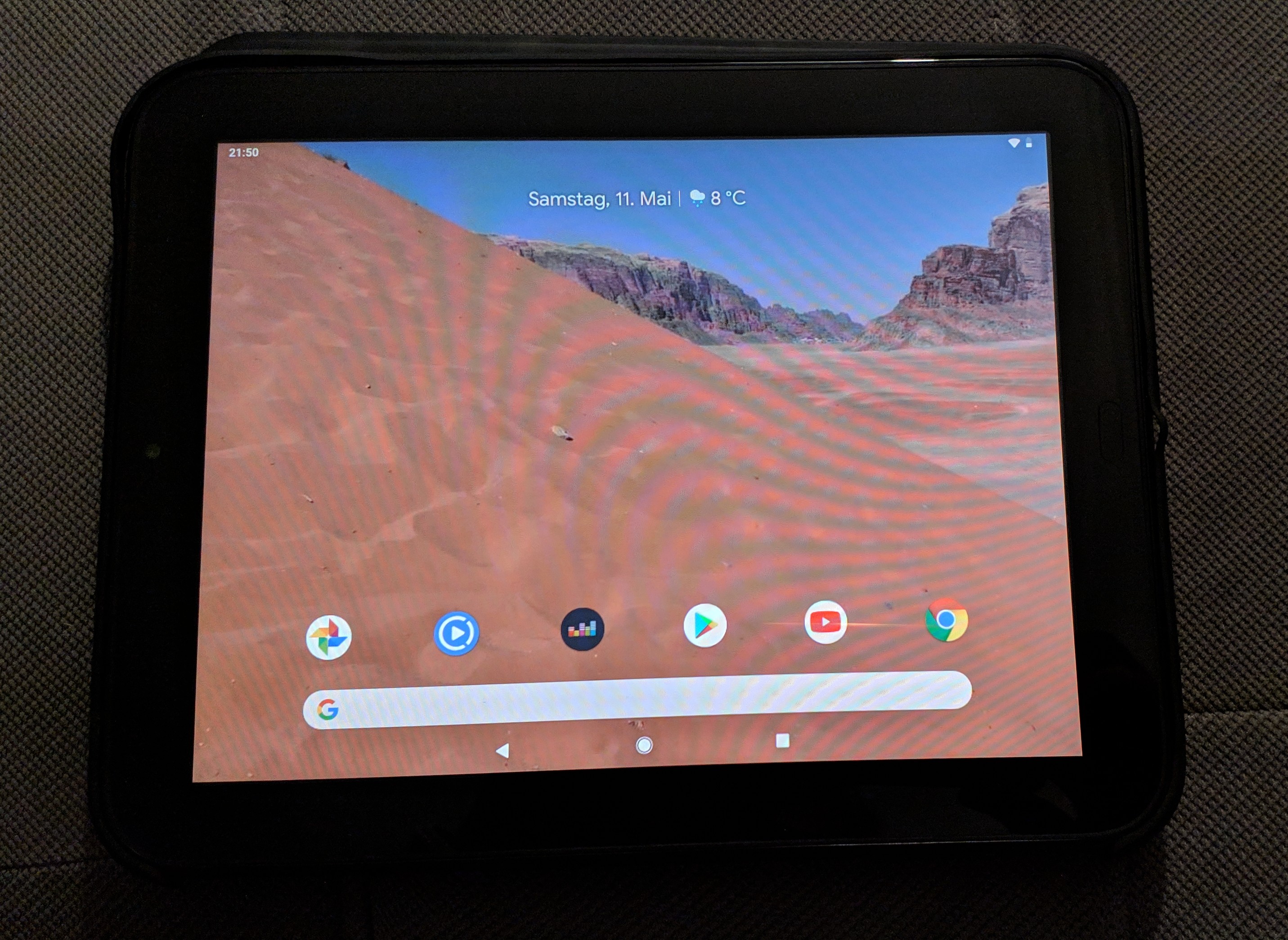

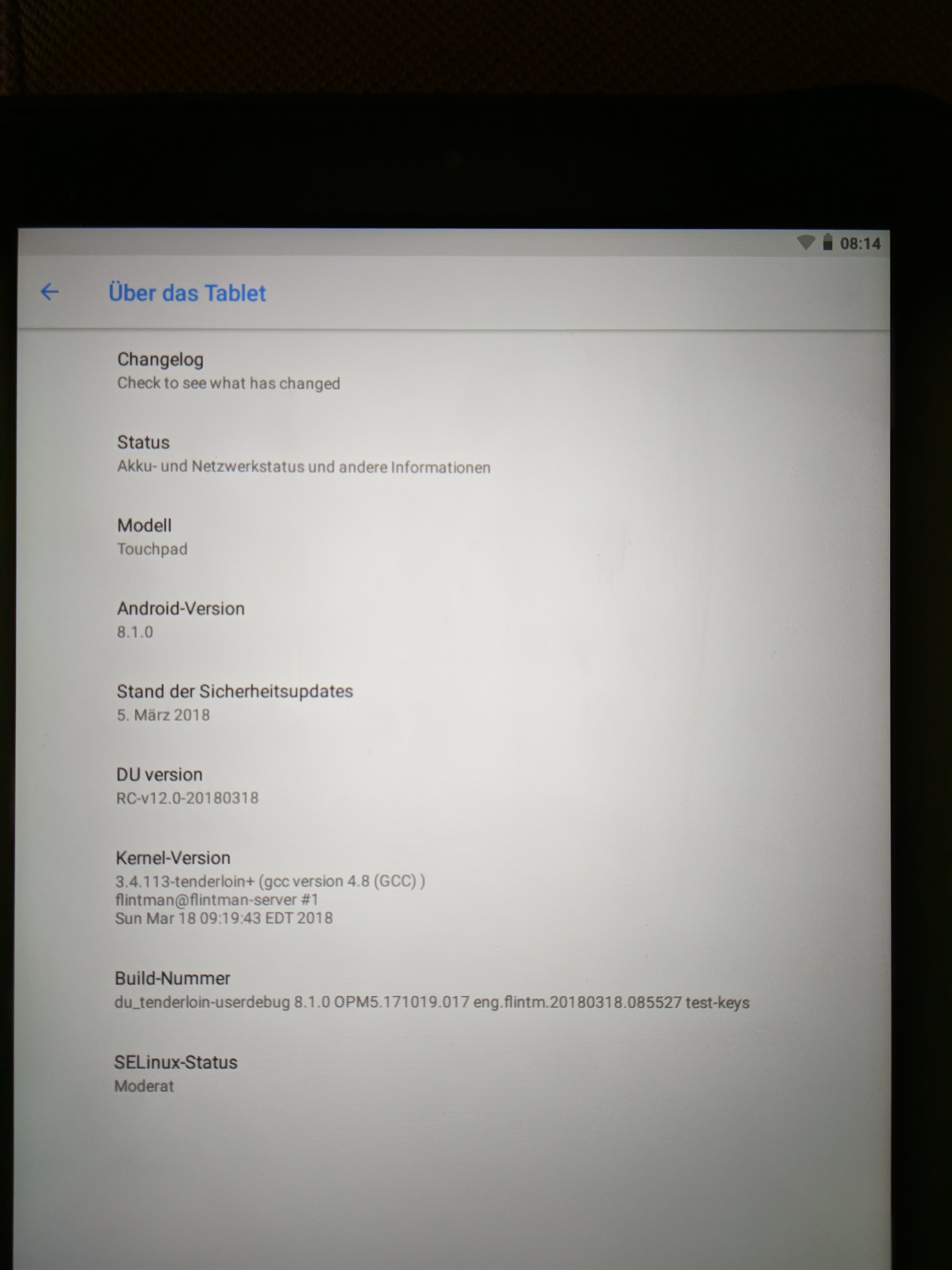

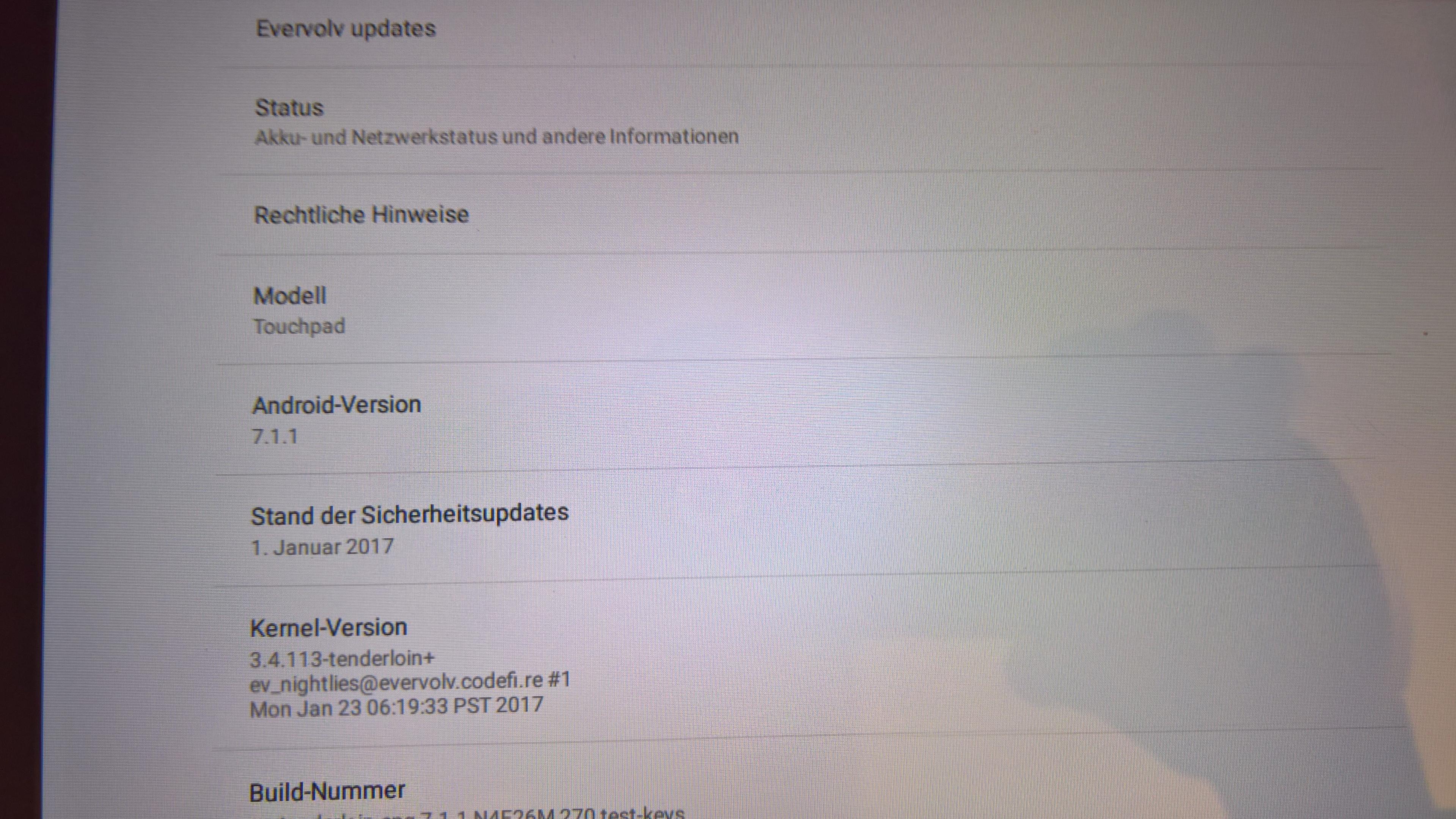

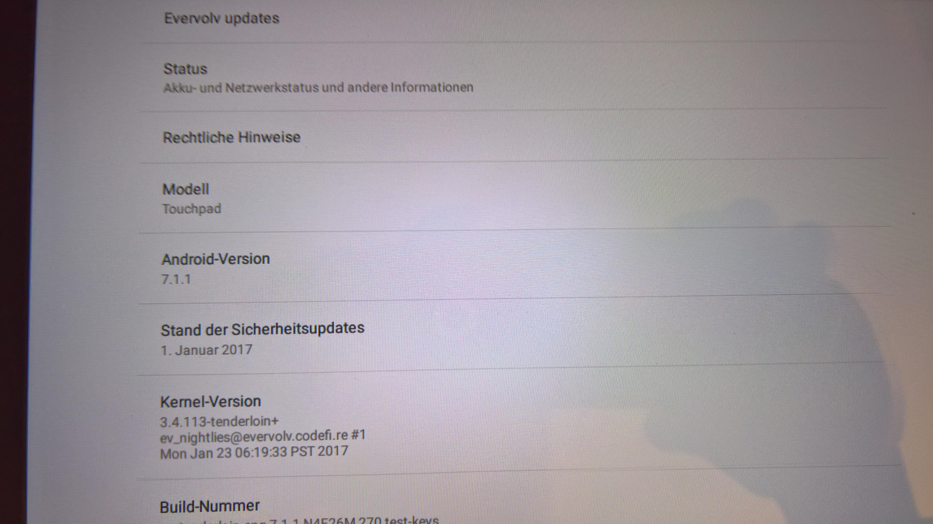

Zwei Jahre später, Zeit für ein Update ...wir sind jetzt bei 7.1.1
The HP Touchpad* never dies... :D
