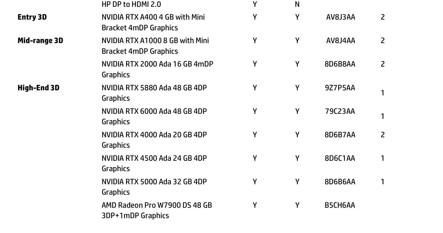

Es ist nichts neues, wenn OEM Rechner, nur mit den Kabeln ausgeliefert werden, die für den entsprechenden Einsatzzweck vorgesehen sind. Vielmehr stelle ich mir die Frage was die 5060 in einer professionellen Workstation macht.
Vermutlich liegt ein einsprechendes Kabel dem jeweiligen Kit bei, einzeln ist es jedenfalls nicht gelistet.
https://h20195.www2.hp.com/v2/GetDocument.aspx?docname=c09133728
und genau da sprichst du das Problem schon an, denn auch Radeon Pro w7900 DS 48 GB verfügt nur nur über einen 2x8Pin Anschluss.
Die Beschreibung weist sogar aus das auch Dual GPU bspw. aka 2x RTX2000 ADA möglich sind wo doch nur ein 12V HPWR Anschluss vorhanden ist.
Das mit der Standard NV GTX5060TI deswegen, da diese erstens Billiger ist und schneller ist für die Berechnung einer PSF oder im Denoising von gestackten Astrobildern ... ich brauche. nur die Cuda Tensor oder ONNX DirectML Leistung und keine Gamingleistung unter Windows oder Linux.
Witziger weise hat der Vorgänger die 2x8Pin Anschlüsse und das schließt aktuell auch viele der sogenannten Professionellen Karten von AMD und Intel aus.
Du hast es scheinbar nicht ganz verstanden, wie grundsätzlich professionelle Systeme ausgestattet werden. Wenn ich einen Server mit 20 SAS Festplatten kaufe, wird dort ein entsprechender Retimer oder Controller meist automatisch im Bestellsystem hinzugefügt und ein anderes Netzteil vorgeschlagen. Wenn ich den Server nur mit 2 Datenträgern bestelle, kann ich nicht einfach nachträglich dort zwanzig verbauen, unter Umständen brauche ich ein komplett anderes Gehäuse.
Nicht anders läuft es bei Workstations, da kauft man sich nichts "leeres" und hofft dann es lägen Kabel für alle möglichen Situationen bei. Die WS wird in einer W7900 Konfiguration schlichtweg mit einem anderen Netzteil ausgeliefert oder ein Adapter liegt dem Kit bei. Deine Idee einfach ein Leersystem zu kaufen und dann ohne weitere Prüfung eine beliebige GPU dazu, funktioniert wie du sehen kannst nicht und war bei solchen Systemen noch nie anders.
