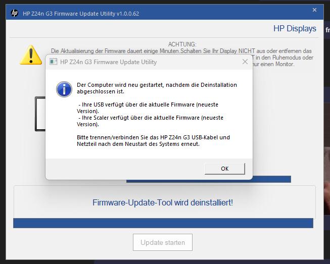

ich habe kürzlich einen HP Z27n G3 auf Firmware 1.1.0 aktualisiert nachdem sie mir von der HP Display Center App angeboten wurde.
Die Installation lief durch und es gab folgende Meldung:
Gesagt getan, Neustart, vor dem ziehen der Kabel wollte ich ihn am regulären an/aus ausschalten und dann die Kabel ziehen (USB-Hub Eingang und Netzkabel) über den regulären an/aus ließ er sich schon nicht mehr ausschalten (ich war kurz skeptisch) und dachte mir so what, ziehste halt beides, wartest lurz und steckst wieder.

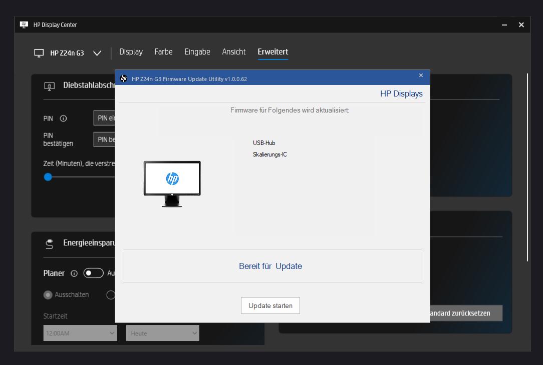

HP Z27n G3 oder HP Z24n G3?
Du schreibst vom 27, der Screenshot zeigt 24.
Falsche Firmware geflasht?
Z27n G3 das Firmwareupdate lief augenscheinlich normal durch, dass der sich nicht hat ausschalten lassen war ja schon der erste Hinweis das was nicht so ganz gerade gelaufen ist.
Jetzt wo du es schreibst fällt es mir auch erst auf, ich hab 3 Monitore auf Arbeit, in der Mitte werkelt der Z27n G3 und links rechts sind Z24n G3, komisch das dann der 27er verreckt, ich kann ja beim ausführen nicht steuern welchen Monitor es trifft ich gehe ja mal davon aus das er entsprechend identifiziert wird (möglicherweise EDID Infos) oder die USB Verbindung zum eingebauten HUB, weiß ich nicht genau.
