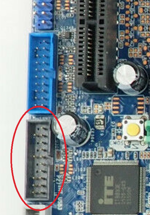

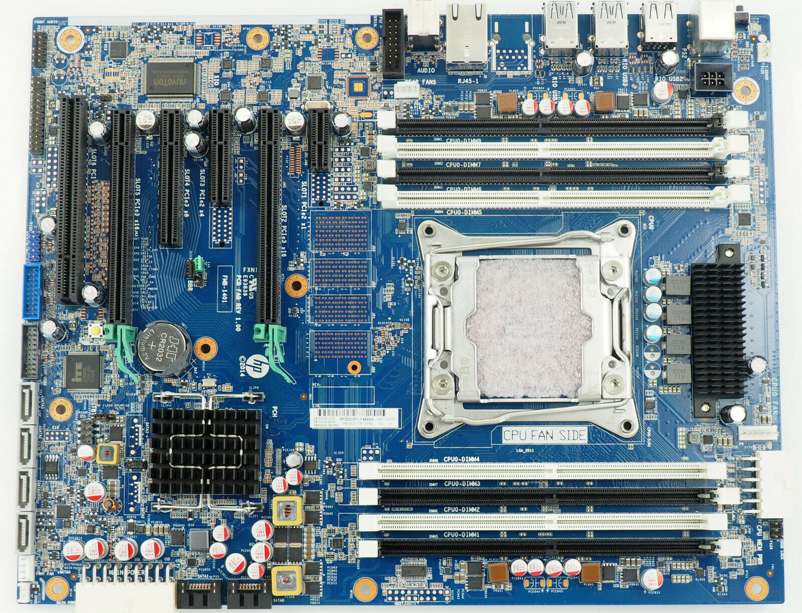

Hi!
Ich will in meine Workstation Z440 einen Cardreader mit USB 2&3 Anschlüssen einbauen. USB2, Strom und SATA ist kein Problem. Nur der intere freie USB 3 hat nur 15 pins!? Der normale belegte blaue hat alle 19.
Weis jemand warum und funktioniert das trotzdem?
Das angehängte Bild ist aus dem Netz und hat auch nur die 15pins. Also ist nichts abgebrochen.
Schöne Grüsse
Thomas

Also ich zähl 19. Zumindest bei dem Sockel, den ich für einen USB 3.0 Header halte.
Edit: Du meinst den grauen neben dran, an dem "Int USB3 steht"?
Reaktionen: fremder1970
Der blaue ja, aber der schwarze hat nur 15. Es steht auch auf der Innenseite des Deckels und neben dem Anschluss usb3 intern.
Nein weil bei dem blauen steht USB 3 front auf dem Deckel. Und der geht auch an die Front-USB.
Heißt der Blaue ist mit den Front-USB des Gehäuses belegt? Dann musst du dich wohl entscheiden. USB 3 am Gehäuse oder im Frontpanel.

redjack1000 schrieb:
Ja ist ein interner, aber kann man auf den nicht den Cardreader anschliessen? Oder anders gefragt: Wofür ist der sonst gut und warum hat der nur 15 Pins? Wenn ich Pins richtig zugeordnet habe fehlen da die SSRX+ Pins.
Ich würde da gar nicht herumfrickeln. Das ist ein OEM-Board, damit machen Hersteller die dollsten Dinger, wenn die auch nur 0,5 cent pro Stück sparen können.
Ich könnte mir auch vorstellen, dass das ein Kombi-Anschluss für einen vollbestückten USB3.0 und noch einen USB2.0 ist. (USB3.0 braucht 9 Pins, USB2.0 braucht 4 -> Damit wäre man schonmal bei 13).
Vom Pinout wird da jedoch sicher nichts standardisiert sein. Da wird nur Z440 Zubehör dran laufen.

Ich würde auch darauf Tippen, das der Graue was HP proprietäres ist. Bis auf dein Eintrag im HP Forum finde ich spontan auch nichts weiter zu.
Ich würde sagen, dass bei dem schwarzen Header nur 1 USB3.0 verfügbar ist anstatt 2 beim blauen.
