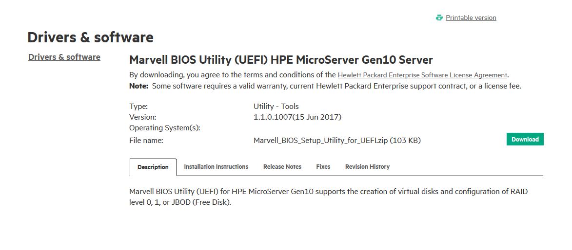

Bekomme ich nicht hin. Blockt das Teil. Entweder Raid 0/1 über den Marvell Controller mit mind. 2 Laufwerken oder die Platten werden Betriebssystemen gegenüber nicht als Laufwerke angezeigt. Im Bios sind sie als SATA-Laufwerke gelistet, wenn ich sie nicht im Raid-Verbund habe. Aber wie gesagt, der Marvell blockt dann anscheinend weitere Kommunikation der Platten mit der Außenwelt. Ein "Abschalten" des Marvell Controllers ist mir nicht möglich (Bios 360)
Wenn Du von einer UEFI Shell startest kannst Du diese ui64.efi nicht ausführen?
Doch. Startet die Konfiguration des Marvell. Ich kann nur die o.g. Einstellungen vornehmen.
