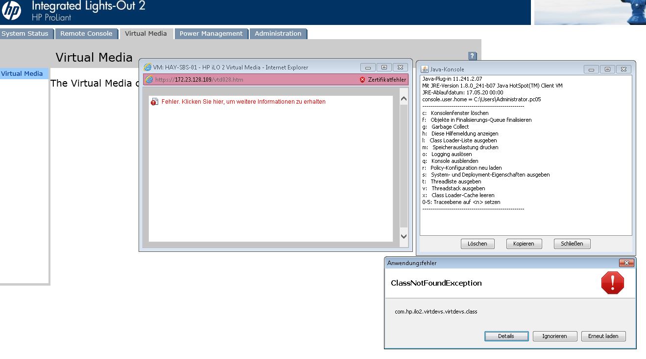

der alte HPE ML350G6 ist nun seit 2 Monaten erfolgreich von neuen HPE DL380G10 abgelöst und somit möchte ich ihn als Backuphost aufsetzen und habe bereits 2 größtmöglich RAID0 Partitionen erstellt und wollte gerne Windows Server 2016 raufspielen (was ja zu groß für DVD ist).
Daher habe ich mit diskpart erfolgreich einen bootbaren Stick erstellt (getestet am Win10 Client), jedoch will der am G6 Server nicht booten (diese Gen war schon immer kompliziert bzgl. USB Boot), egal dass ich verschiedene USB Ports versucht habe.
Danach habe ich probiert mit ILO (2 Advanced) und 90 Tage Testlizenz via virtuellen Medium aufzusetzen, aber leider Java-Fehler (egal ob IE11, Kompatibilitsansicht, sowie IETAB am Chrome), weil halt schon sehr alte Generation.
Ebenso JVM installiert und 3 verschiedene ILO Standalone Versionen probiert (kann nicht erreicht werden).
Tzzz wirklich immer extra unnötig mühsam HPE Server aufzusetzen.
Screenshot dazu im Anhang!

Jemand schaffte das aber mit IE11 Kompatibilitätsmodus, ist der noch woadners zu aktivieren als ich es getan hab (siehe Anhang)?
2)Habt ihr noch eine Lösung?

Hast du versucht auch den usb stick mit rufus zu erstellen?
Evt. musst du die ip vom ilo im ie unter sicherheit bei "lokales intranet" eintragen, und dort evt. noch den einen oder andere aktiv-x sicherheitsschalter ändern. Evt. auch in JAVA selbst und den Sicherheitseinstellungen die ip vom ilo eintragen.

Schuld war der USB Stick TypSanDisk Extreme USB 3.0 32GB.
Mit älterem und kleinerem (16GB) funktionierte es dann.
Hatte ich eh schon in der Vergangenheit erlebt, dass die Rechner da etwas sensibel sind.
Nun setze ich ihn gerade auf.
