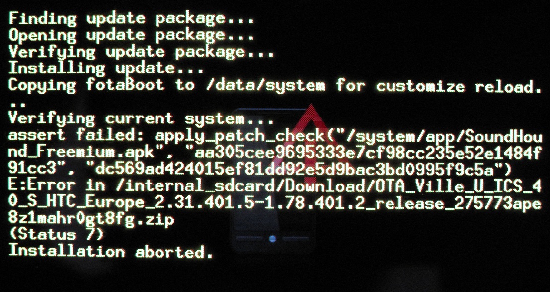

bei mir funktioniert das Update auf 4.0.4 über OTA nicht.
So wie es aussieht Checkt das Update die originalen Apps und stellt fest, dass was mit dem Soundhound App nicht stimmt. Dieses App ist tatsächlich nicht unter system/app vorhanden (von mir aber nie gelöscht worden), leider auch nicht in meinem ersten TB Backup.
Ich habe dann das angeblich Orginale HTC One S Rom von dieser Seite geladen http://shipped-roms.com/index.php?category=android&model=Ville und die dort vorhandene SoundHound_Freemium.apk und SoundHound_Freemium.odex in das Verzeichnis kopiert und entsprechend die Berechtigung angepasst. Leider bricht das Update weiterhin mit der gleichen Meldung ab. Ich vermute, dass was mit dem Hash nicht stimmt, warum auch immer.
Kann mir ein HTC One S Besitzer diese 2 Dateien von seinem originalen Rom zukommen lassen oder weiß weiter Rat?

Ja es ist gerootet aber das Update sollte eigentlich trotzdem funktionieren.
Danach sind die Root-Rechte natürlich weg, die ich dann im günstigsten Fall mit Rootkeeper wieder herstellen kann.
Ich denke das die Fehlermeldung dann auch anders aussehen würde.

Es ist das Stock Rom, habe auch das cwm durch das Stock Recovery ersetzt. Davor hat er schon mit entsprechender Fehlermeldung das Update abgebrochen.

Habe Temp. un-root gemacht, Bootloader ist nicht offen. Trotzdem funktioniert das Update nicht,es bleibt immer bei der Überprüfung der SoundHound_Freemium.apk hängen.
Auch ein Wipe Cache brachte nichts.

Ich habe so das Gefühl das SoundHound_Freemium.apk auf /system/app die Bezeichnung com.melodis.midomimusicidentifer.freemium-1.apk hat. Dann wundert es mich auch nicht, dass ich diese in den alten TB Backups nicht gefunden habe.

Nachdem ich jetzt zu Hause nochmals ein altes TB Backup vom SoundHound eingespielt habe, ging der Flash Vorgang weiter. Er blieb nochmals hängen bei system\lib\libpdfviewer.so Diese habe ich mit dem vom originalen Stock-ROM ersetzt und siehe da, dass rumhammpeln hat sich gelohnt :D :D :D
