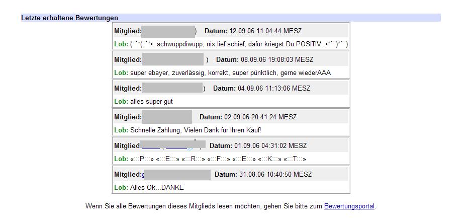

habe heute angefangen bei eBay eine Mich-Seite zu errichten.
Mein Problem ist nur, dass die Seite im IE7 falsch angezeigt wird, und ich nicht genau weiß warum. Im FF ist alles richtig, aber beim IE wird der blaue Bereich zu breit angezeigt bzw. die erhaltenen Bewertungen zu schmal (siehe Bild).
Hier der verwendete Code, inkl. eBay-Tags:
HTML:

Kann sein, dass der Code etwas umständlich ist. Den hab ich kopiert und nur etwas nachbearbeitet.
Kann mir jmd bei dem Problem helfen?

Öhm .... bei mir sieht im IE7 und FF das Codebeispiel gleich aus.
Im Codebeispiel sind übrigens keine Bewertungen drin - also den abschnitt kann man schlecht kontrollieren.
Ahh edit - habs ;) du hast zum glück noch das bildchen mit deinem ebay nick dringelassen ;)

vorher:
PHP:
<table border="0" cellpadding="&quot;1&quot;" cellspacing="0"
      width="&quot;75%&quot;%">
        <tr>
          <td>
            <table width="100%" border="1" cellspacing="-1" cellpadding="-1">
Dort waren ein paaar &quot; im Quelltext und das cellpaddign von -1 hab ich auch mal auf 0 geändert.
Da steig ich grad net durch?! Ich habe deine Veränderung am Anfang ersetzt, aber das löst ja noch nicht mein Problem.
Im FF wird die blaue Leiste über den Bewertungen (Link) richtig angezeigt, im IE passt des aber nicht. Da sind die Bewertungen zu schmal.
Das ist genau der Teil, den eBay automatisch durch diesen Tag einfügt. Ich kann das also nicht ändern.
<eBayFeedback SIZE="6" TABLEWIDTH="75%" CELLPADDING="1">
Meinst du, dass IE und FF diesen Teil dann unterschiedlich interpretieren und smoit falsch anzeigen?
lass mal die anführungszeichen bei tablewith weg. Vielleicht will der ebay parser die nicht.
Edit: Nein es geht nicht primär ims interpretieren, denn der Code der ausgespuckt wird ist definitiv so falsch, dass es eigentlich zufall ist, dass es richtig angezeigt wird.
