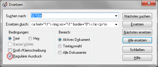

Wenn die Links in einer Textdatei stehen (einer pro Zeile), dann kannst du das bspw. so mit TextPad mit Suchen & Ersetzen (F8) erledigen:
(gibt natürlich auch Lösungen, wenn deine Links anders angeordnet sind)

Die Suchen und Ersetzen funktion ist da glaube ich nicht die beste Wahl, da ich, oder ich hab es falsch auf dem Schirm, jeden Link einzeln verändern muss.

Was spricht dagegen die Links in einen Editor zu kopieren der RegEx (Regular Expression oder auf deutsch Regulärer Ausdruck) beherscht, so wie Mr. Snoot es beschrieben hat. Dort die Links komplett durch RegEx laufen zu lassen und dann in dein HTML dokument einbauen?
Ich schrieb doch
1 Knopfdruck, fertig ;)
