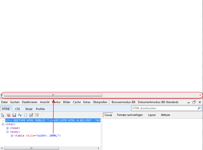

Eigentlich sollte die Tabelle dann doppelt so breit sein, wie das Browserfenster:
HTML:
<table style="width:200%"><tr><td></td></tr></table>
Es kann auch sein, dass dein Browser das eventuell runterskaliert
@Mr. Snoot Genau so hatte ich mir das gedacht. In Firefox wird das herunterskalliert. Hab dann mal den IE installiert und siehe da es wird mit Scrollbalken angezeigt.
Danke für die Hilfe
mfg
Also bei mir wird das in jedem Browser so angezeigt.
Hattest du schon Inhalte in der Tabelle? Vielleicht muss erst was drinstehen (wobei bei mir ja auch nichts drin steht ...).
Hast du einen Rahmen, damit du siehst, ob die Tabelle wirklich am Fensterrand endet?
