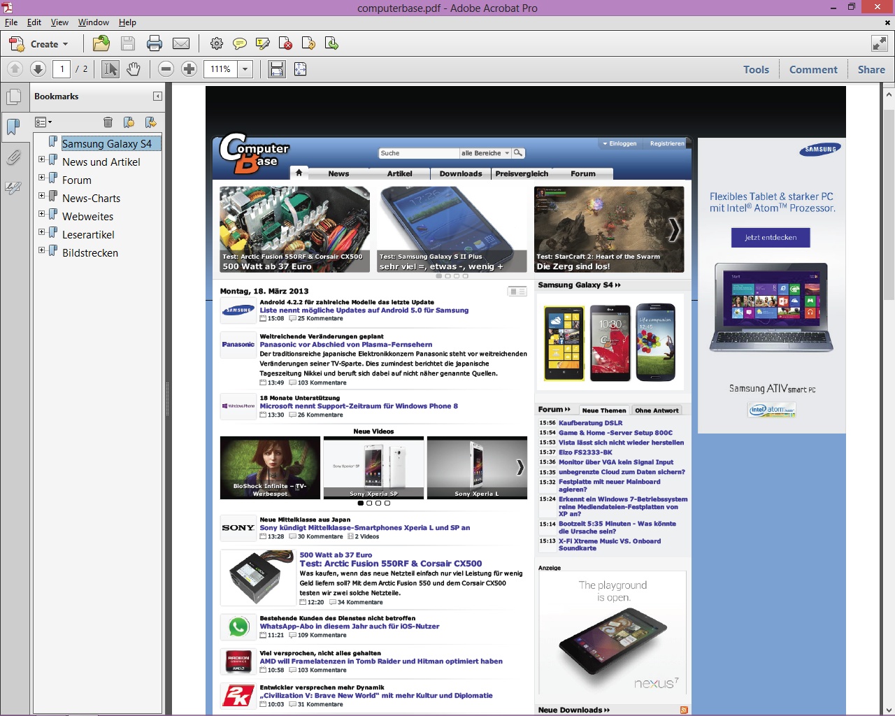

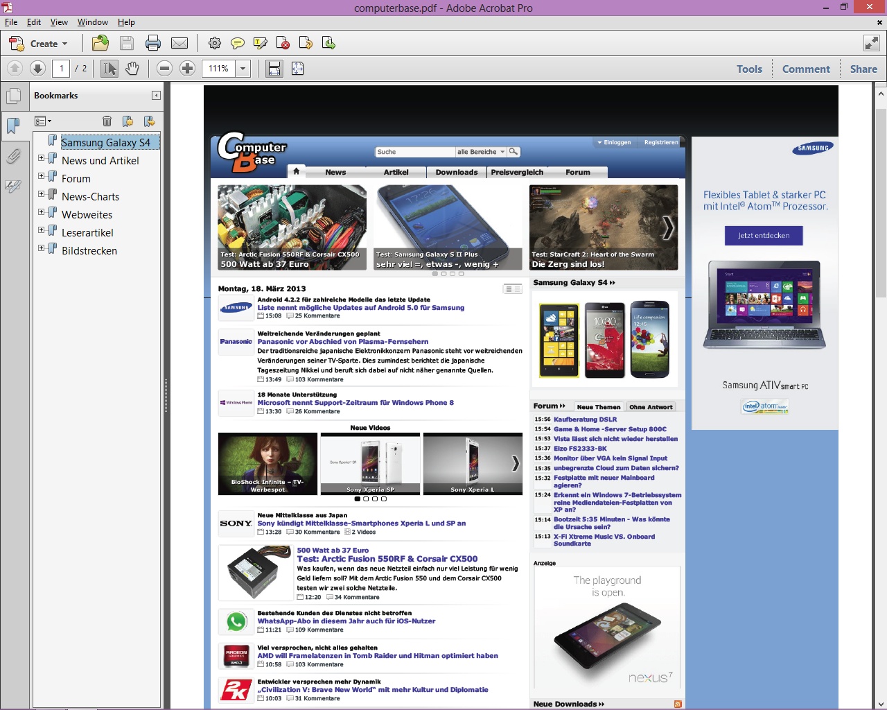

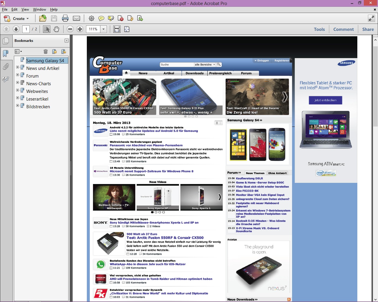

Wirklich? Ich habe gerade auf einer Linux-Kiste:
wkhtmltopdf -q --use-xserver https://www.computerbase.de computerbase.pdf
gestartet und ein nahezu perfektes 2-seitiges PDF (650KB) mit Flash-Werbung erhalten (wkhtmltopdf 0.11.0 rc1).
Bist Du sicher, dass Du das nicht mit html2pdf verwechselst?
